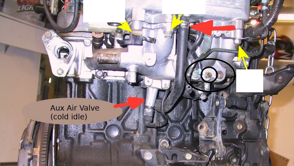

w załączniku umiejscowienie na kolektorze, zaznaczone podwójnym czarnym kołem

Postprzez FFK » 03 sty 2016, 11:11
Poprawiłem link, według tego co znalazłem to jest ten kabelek.

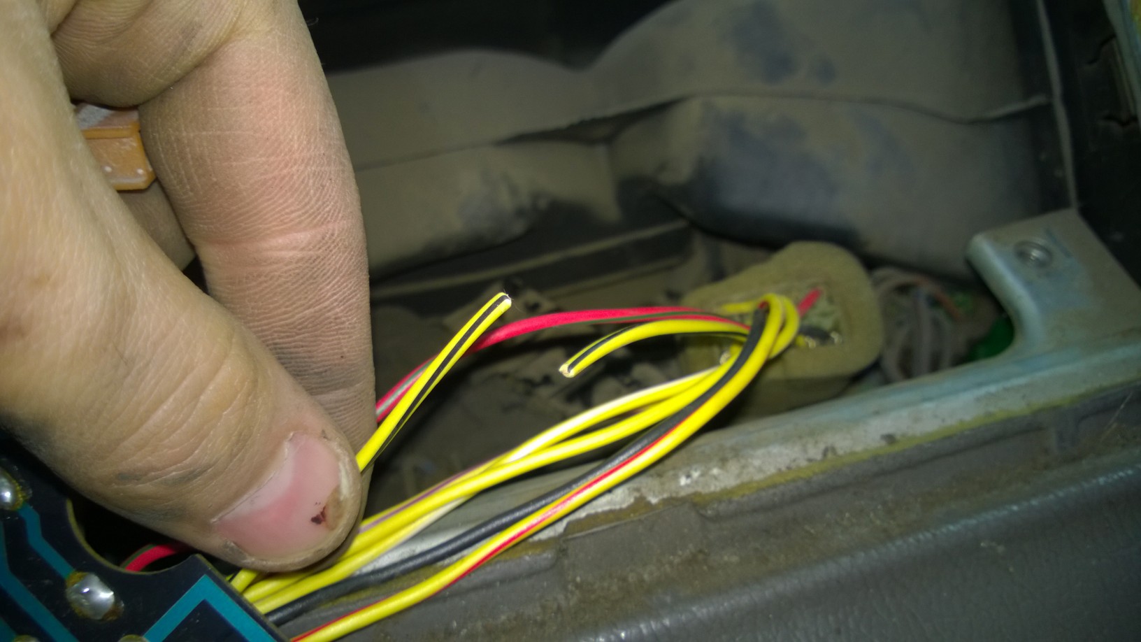

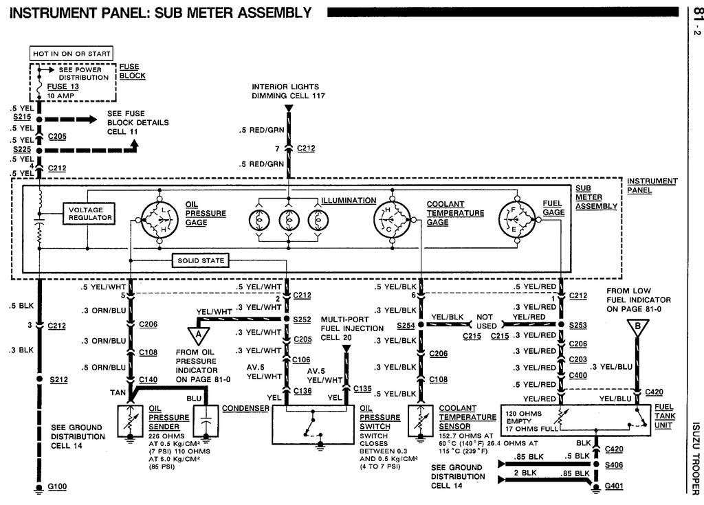

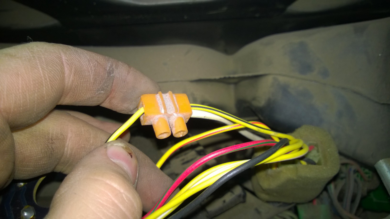

Jako że nie chciałem pruć całej wiązki, a niestety nikt nie chciał się pochwalić skąd WYCHODZI kabel z wsuwką podłączyłem na krótko. Pomógł mi w tym schemat z załącznika.
1. wykręcić zegary.
2. znaleźć kabel żółto-czarny
3. poprowadzić nowy kabel z komory
4. spiąć razem
5. wsunąć wsuwkę na czujnik temp
6. cieszyć się działającą temperaturą
może nie jest to pełne pro, ale efekt osiągnięty. Wszystko u mnie działa jak należy.
