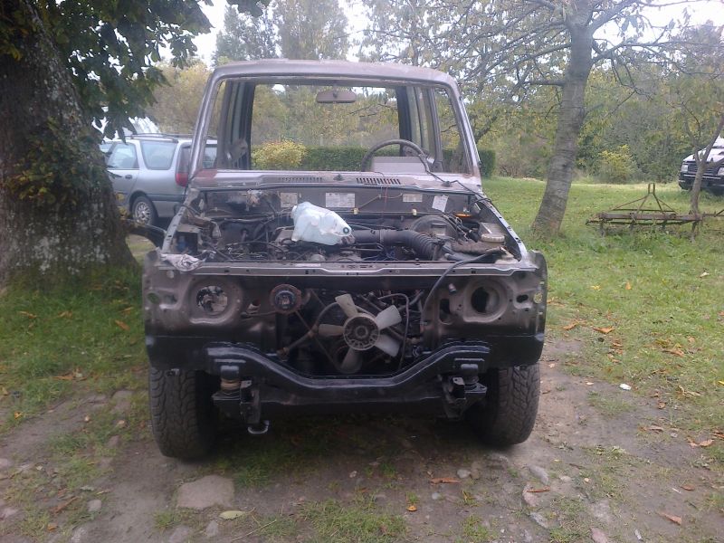

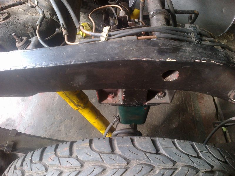

Postprzez wodnicki112 » 25 wrz 2013, 12:09
oto nowe fotki jak wyglada postep prac.

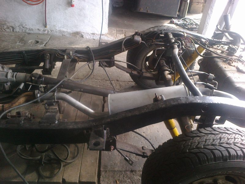

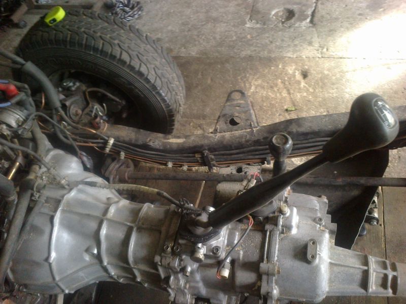

Postprzez wodnicki112 » 25 wrz 2013, 12:10
fotki

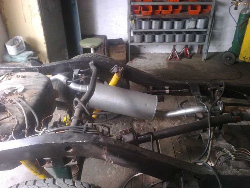

Postprzez wodnicki112 » 25 wrz 2013, 12:11
fotki

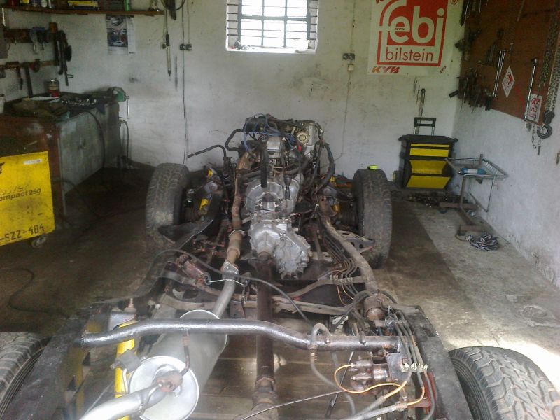

Postprzez wodnicki112 » 25 wrz 2013, 12:12
forki

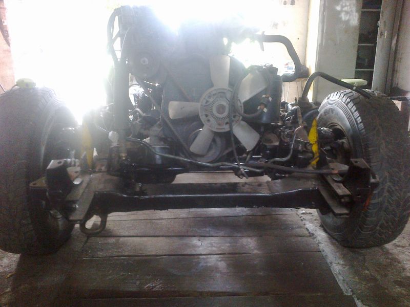

fotki

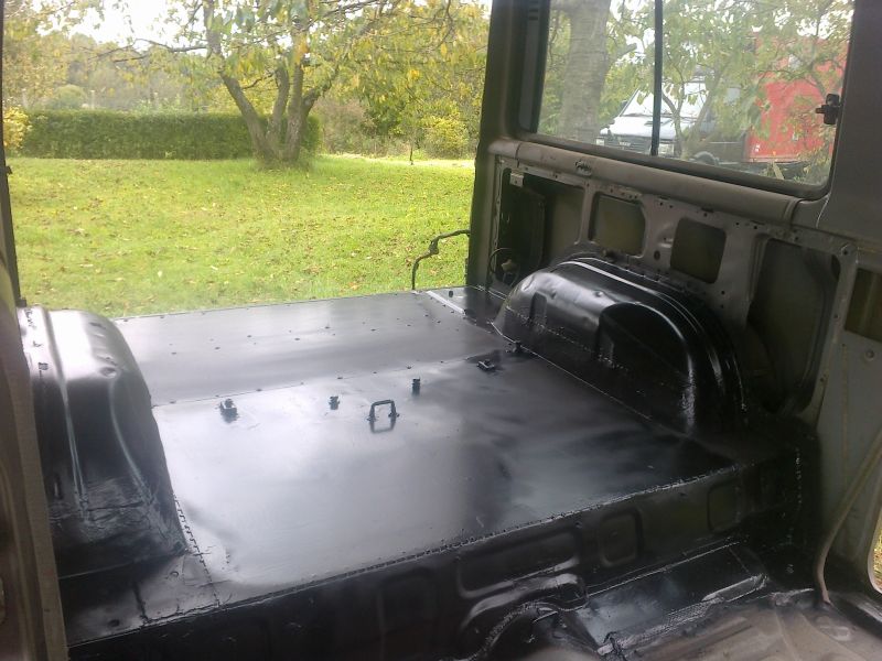

Re: Kupiłem Tropka;d

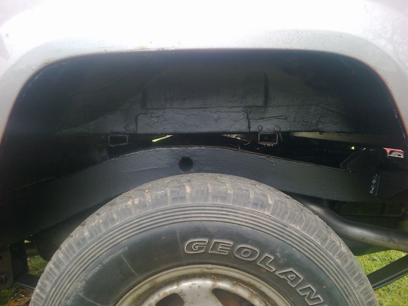

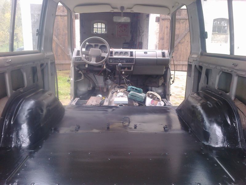

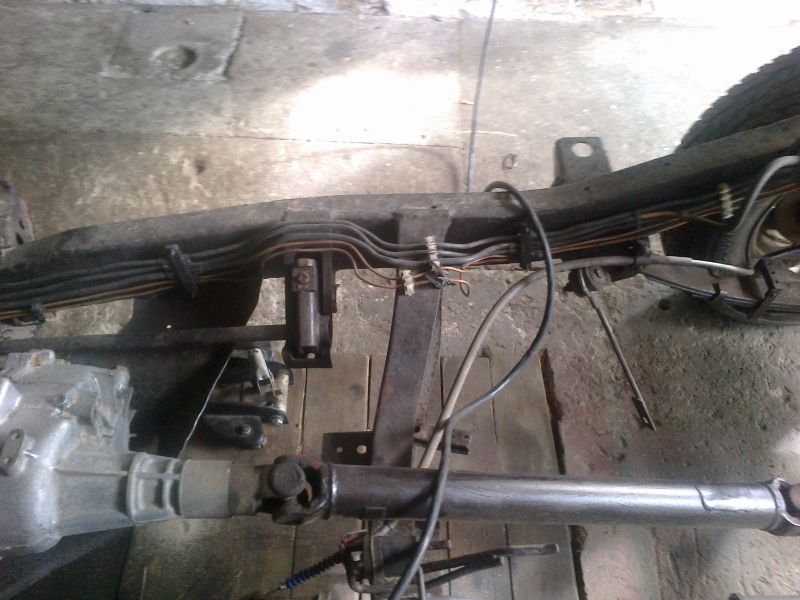

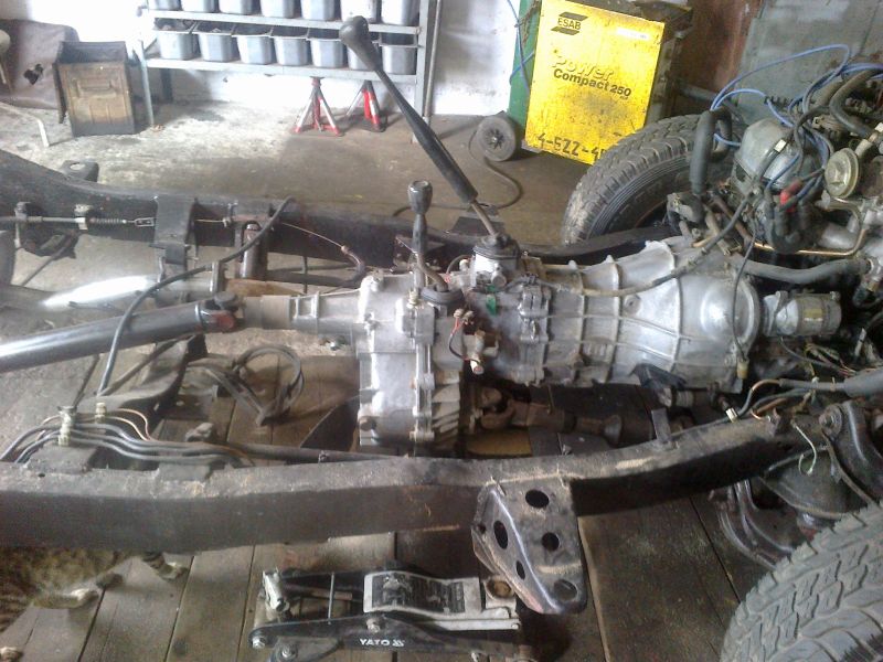

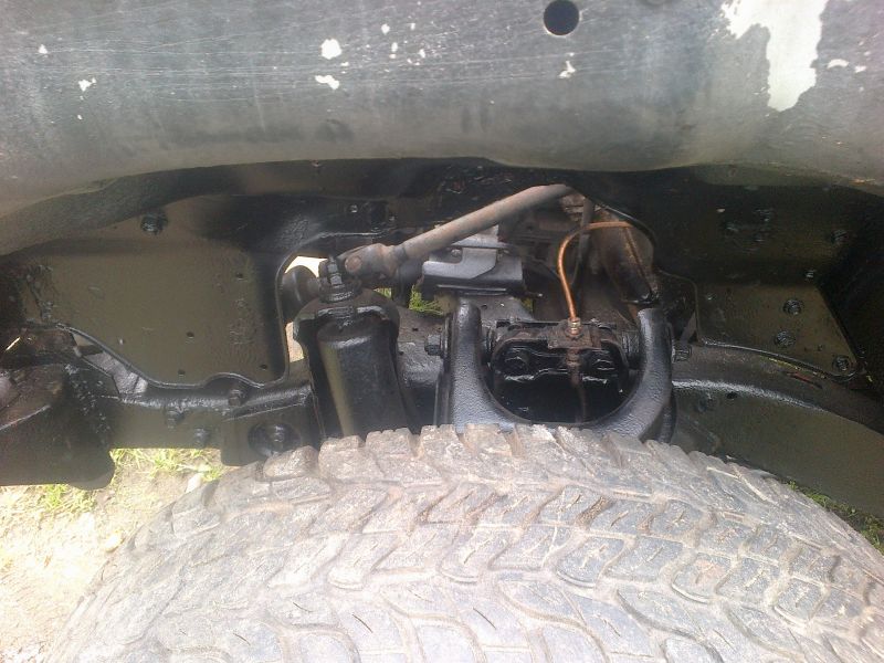

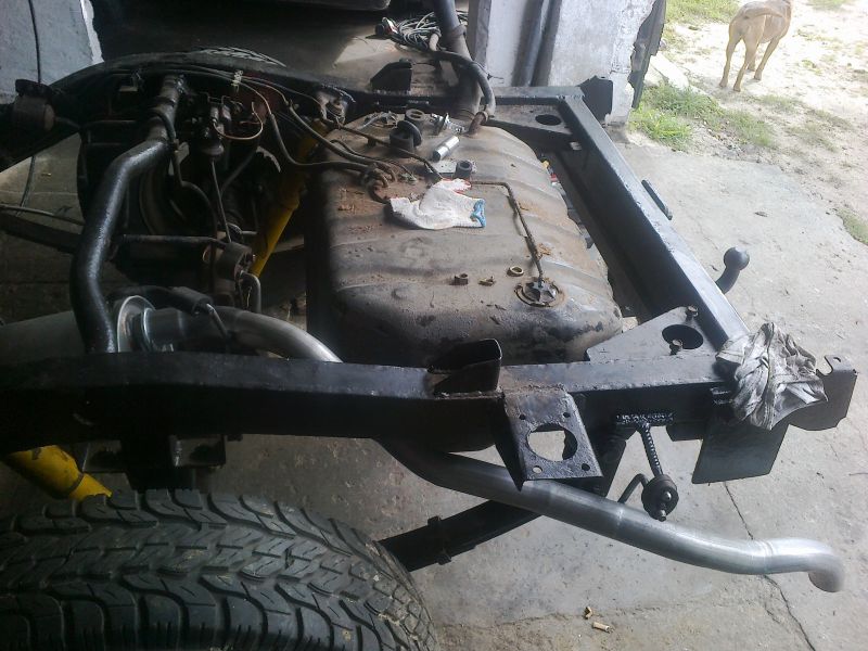

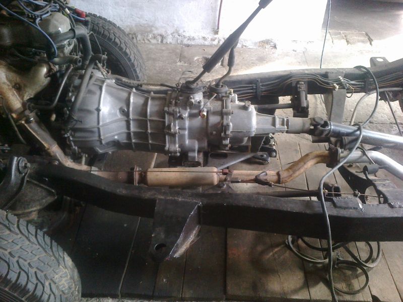

Postprzez wodnicki112 » 06 paź 2013, 23:16
tak wiec zbiornik paliwa wyspawany i zamalowany 3 razy minia i 3 razy farba antykorozyjna i 3 warswami biteksu . rama tak samo. po 3 warswy mini 3 warstwy antykorozyjenj czarnej i 3 warstwy biteksu rama zakonserwowana od wewnatrz specjalnym srodkiem i zakorkowana zaslepkami gumowymi. buda zostala potraktowana tak samo jak rama od spodu i w nadkolach . w sobote buda trafila na rame bez zadnych problemow. buda podniesiona o jeszcze 1 poduszki + podniesone resory i drazki. takze wyglada kozacko i drabinke do wchodzenia musimy zrobic :D zdjecia trafia na forum w najblizszym czasie.
