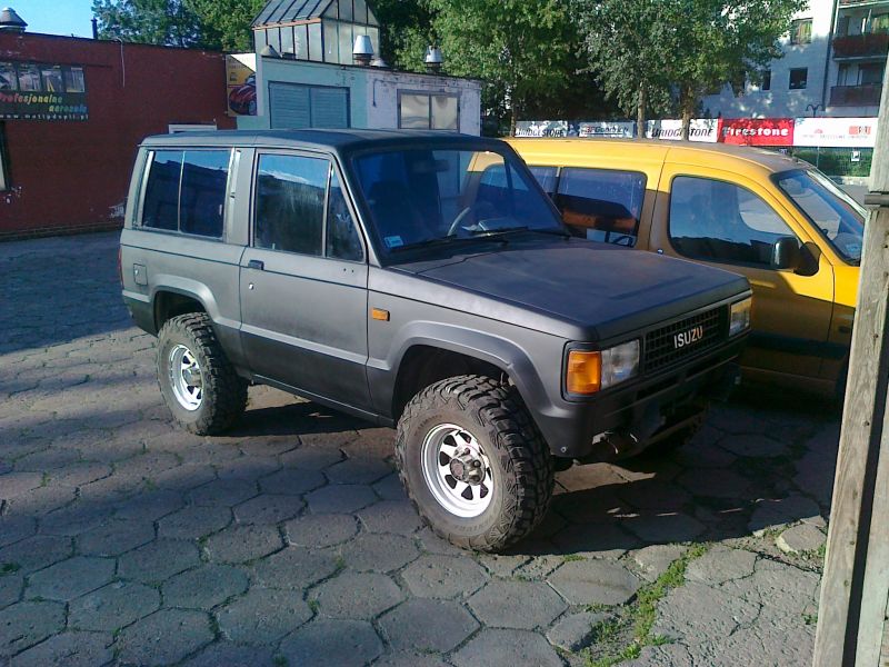

Postprzez skiczu » 13 lip 2011, 21:30
Powoli nabiera kształtów :D :D :D
Re: Zaczęło się :)
Postprzez skiczu » 14 lip 2011, 22:14

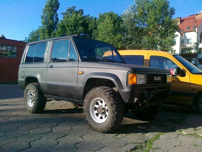

Wystawiłem dzisiaj Trupka na słoneczko :D

Postprzez Ciplik » 15 lip 2011, 08:56
matee napisał(a):Skiczu kolor troszkę kiepski bo będzie się rysował a matu nie spolerujesz jedna wyprawa do lasu i będziesz miał auto kreskach od gałęzi
skiczu nie przejmuj się tym co piszą. Ja mam metalik, a i tak jest cały w rysach częściowo przykrytych błotem. Nawet nie myślę o jakiejś polerce - to by nic nie dało.
Masz teraz przecudne autko :)2 . Jeszcze okopć mu szybki i fele na czarno :twisted:

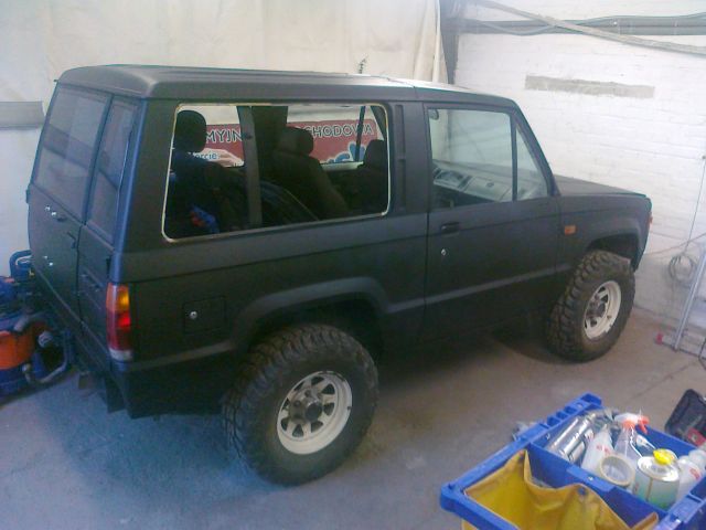

Postprzez pocieszny » 15 lip 2011, 14:45
to jest oklejone folią ;) czarny mat ładnie wygląda, lakier pod spodem nie cierpi, za to cierpi portfel, dobrze zrobione dobrymi materiałami kosztuje 3000 :)3
Re: Zaczęło się :)
Postprzez skiczu » 15 lip 2011, 17:34
Dzięki Ciplik :)2 To autko w macie ma nawet oponki takie jak ja :D

Postprzez maxmil » 17 lip 2011, 20:01
Prace blacharskie są już skończone , tylne drzwi również stara blacha wycięta wstawiona nowa. Błotniki i tylną klapę wiozę do lakiernika w poniedziałek. W trooperze cały spod został wymyty karcherem , na spawy została użyta masa kauczukowa i baranek a w środku wypsikany elaskonem do profili zamkniętych .

Re: Zaczęło się :)
Postprzez maxmil » 23 lip 2011, 16:01
Skiczu i jak furą jeździsz już? Ja swoją już powoli składam do kupy :
no i odebrałem od lakiernika błotniki i tylne wrota:
