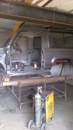

Re: Kupiłem Tropka;d

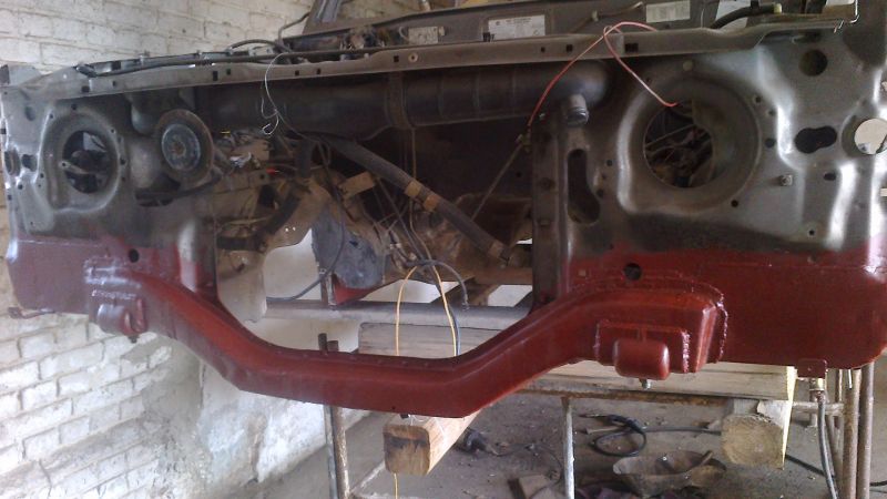

Postprzez krystian83r » 06 kwi 2013, 14:10
Szacuneczek :) Kawał dobrej roboty.
Zapału nie brakuje jak widać :)2

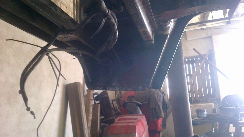

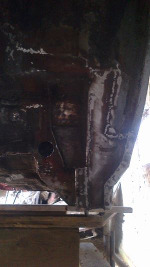

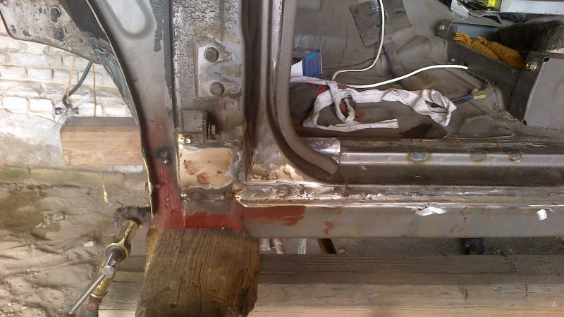

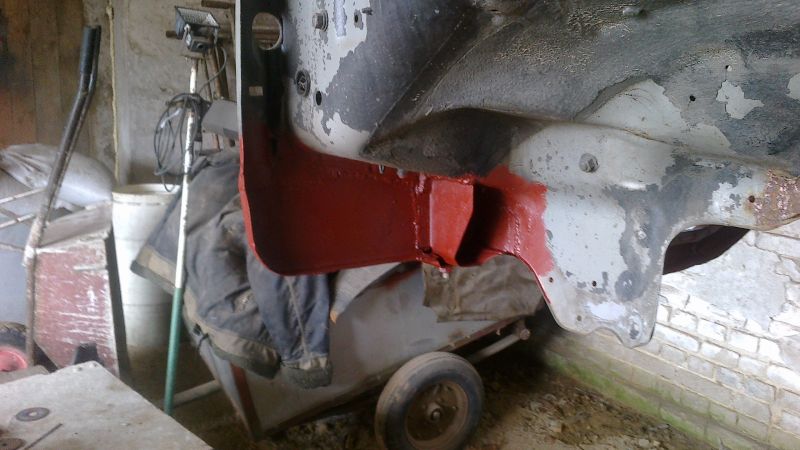

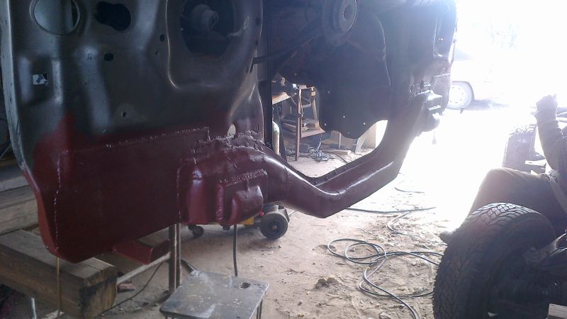

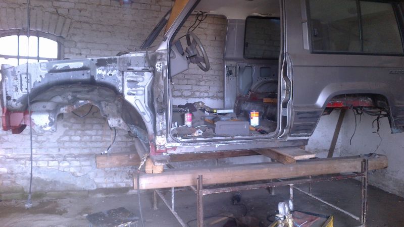

Postprzez wodnicki112 » 06 kwi 2013, 16:04

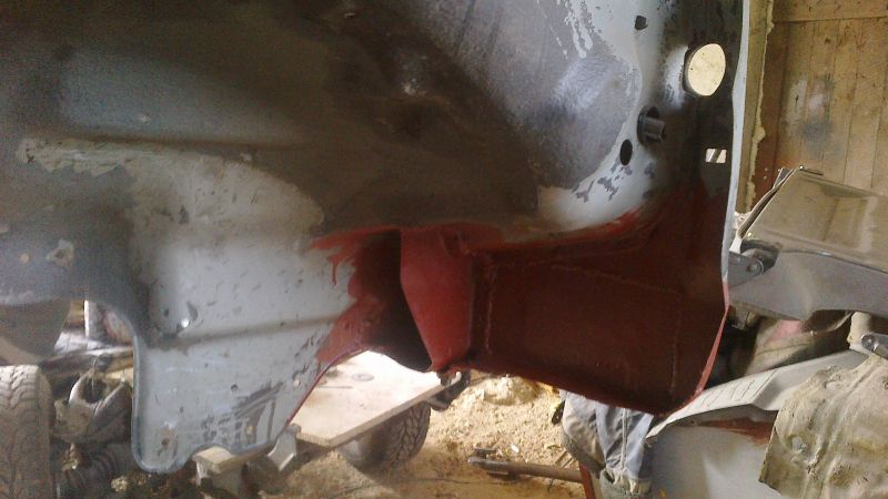

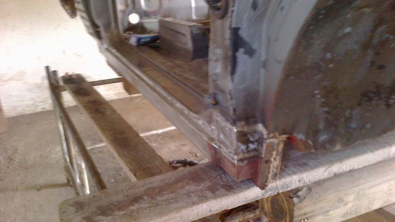

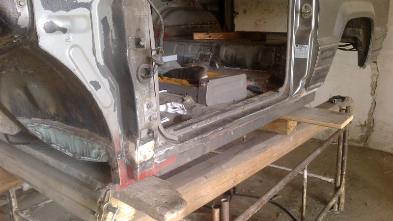

nie brakuje oj nie.
każda blacha i blaszka nawet blaszeczka gieta od nowa progi tez gięte samemu z nowej blachy zewnetrzne i wewnetrzne wszysciutko samemu a to juz 2 miesiace prac a rama jeszcze nie ruszona;d
Postprzez krystian83r » 07 kwi 2013, 18:12
widać po zdjęciach :)
Rama w porównaniu z tym co zrobiłeś to będzie pikuś.
Postprzez JACUBS » 07 kwi 2013, 19:25
Witam podziwiam człowieka musi byc młody jeszcze , robi to co ja kiedyś ze swoim pierwszym tropkiem 2.2diesel , łatałem go tak że wyglądał jak dżinsy łącznie z ramą zbiornikiem paliwa i jak na tych zdjęciach .Ogólnie powiem po latach to sie nie opłaca pod żadnym wzgledem lepiej kupic auto w dobrym stanie bo nakład pracy i wydatki nie zwrócą sie nawet w 1/10 przy pózniejszej sprzedaży a przeważnie to przychodzi jak auto jest sprawne i się nudzi .Pozdr.
Postprzez Hezuz » 07 kwi 2013, 22:16
wodnicki112 napisał(a):nie brakuje oj nie.
super robota , nie słuchaj malkontentów :lol:
ja bym pomyslał tylko o modyfikacjach - takich jak poszerznie wnęk kół progi mocniejsze z profila :idea:
powodzenia :!: :lol:
Postprzez wodnicki112 » 07 kwi 2013, 22:42
mam w planach wlasnie dorobic jeszcze te progi z profilu ale zobaczymy jak narazie to ciagnie kase z kieszeni hah a jeszcze zostala rama;d
nad rama troche sie zastanawiam czy drugiej nie szukac bo ogolni na swoja mialem plan obspawania jej blachą 5 ;d
Postprzez Hezuz » 07 kwi 2013, 23:13
wodnicki112 napisał(a):mam w planach wlasnie dorobic jeszcze te progi z profilu ale zobaczymy jak narazie to ciagnie kase z kieszeni hah a jeszcze zostala rama;d
progi stalowe to nie taka znowu duża kasa , kupojesz profil grubość scianki 3 mm i wstawiasz - stal ok 80 pln
ja bym ramy nie obspawywał tylko wstawiał całe nowe fragmenty używając, drugiej ładnej mozesz nie znalezć ;)
będe teraz robił taka odbudowe tyle tylko że mam drugą rame od innego modelu ale ten sam samochód :)2
Postprzez wodnicki112 » 07 kwi 2013, 23:20
źle się wysłowiłem poprostu będę robił dokładnie tak jak mówisz wspawywał całe fragmenty. najlepsza robota była by gdybym miał przecinarkę plazmową wtedy by to wyciął idealnie po szablonie.
co do progów profil faktycznie drogi nie jest bo za 50x30x30 płaciłem 15 zł za metr na poprzeczki pod podłogę bagażnika.
Hezus może posiadaasz takie cacko jak plazme?
mi się wydaję, że to jest chyba niezbędne:)

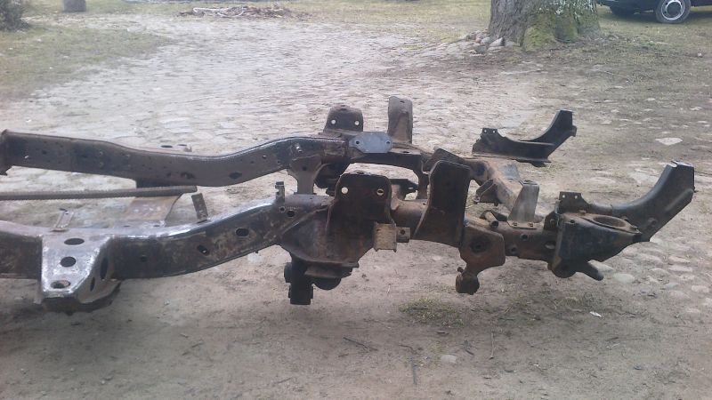

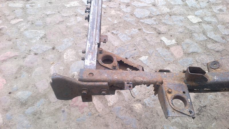

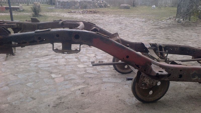

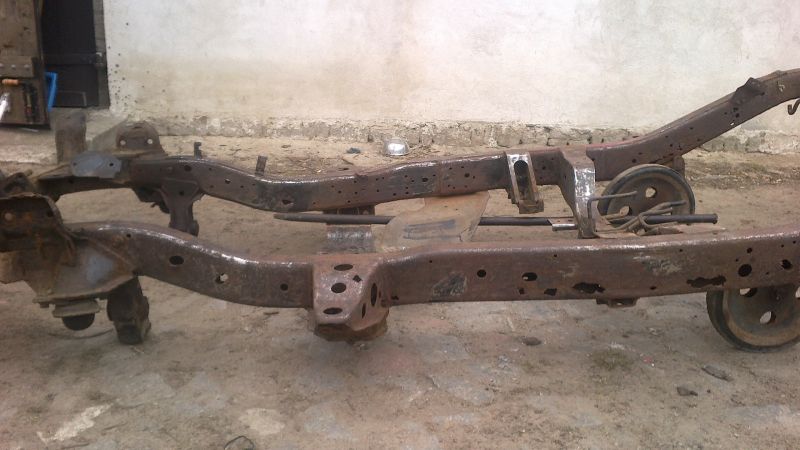

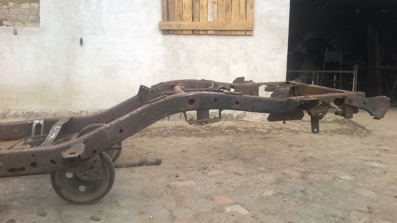

Postprzez wodnicki112 » 10 kwi 2013, 15:18
dzis rozbieram rame. zamowilem w hurtowni wszystkie przewody hamulcowe miedziane i paliwowe takze miedziane. koszt 240 zl
wodnicki112
Posty: 181

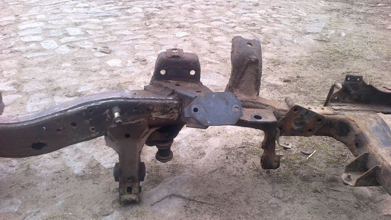

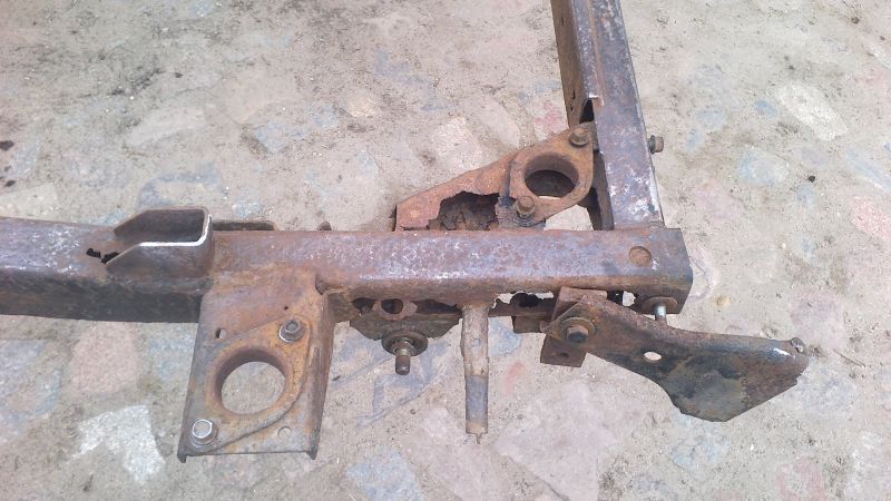

Postprzez wodnicki112 » 11 kwi 2013, 15:07
za moment wrzuce zdjęcie "ramy" lub tego na czym przyjechalem 500 km :D
Postprzez wodnicki112 » 11 kwi 2013, 15:13
foto
wodnicki112
Posty: 181
Postprzez wodnicki112 » 11 kwi 2013, 15:14
foto
wodnicki112
Posty: 181
foto
