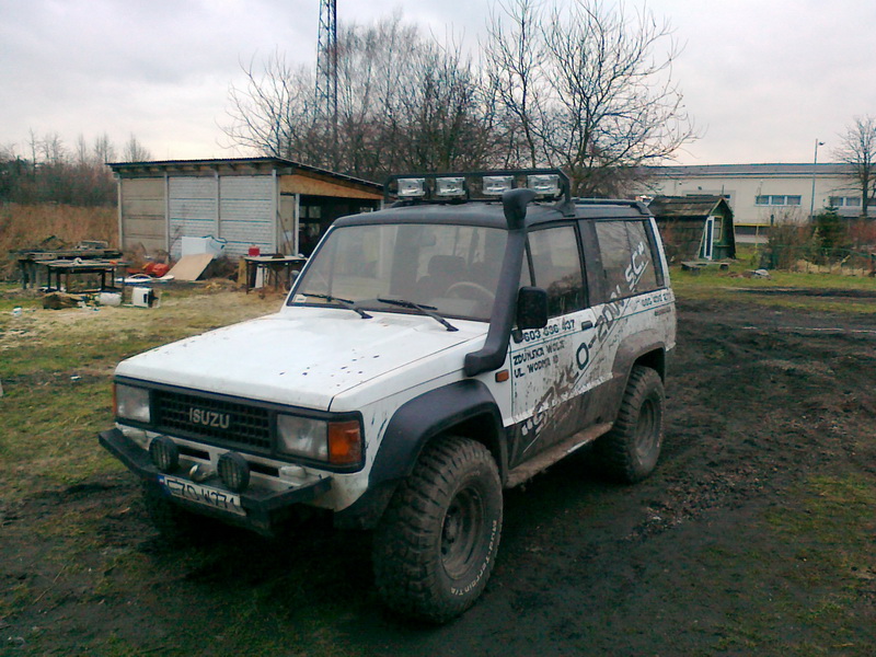

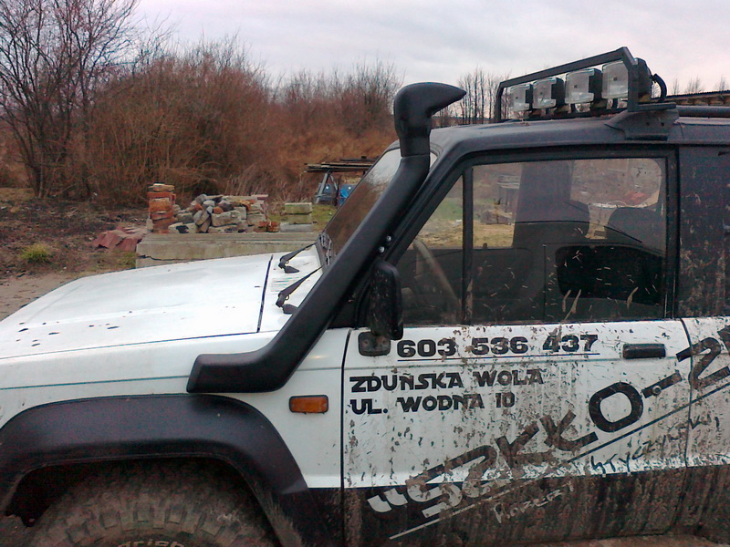

A oto efekty mojej pracy. Wszystko według pomysłu kolegi.
Trochę poświęconego czasu, otwornica fi 83mm, rura do odciągu trocin i pyłu fi 70mm, dorobiony uchwyt do słupka i gotowe...

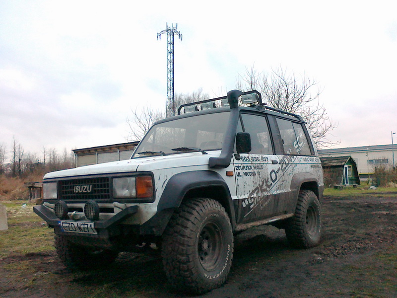

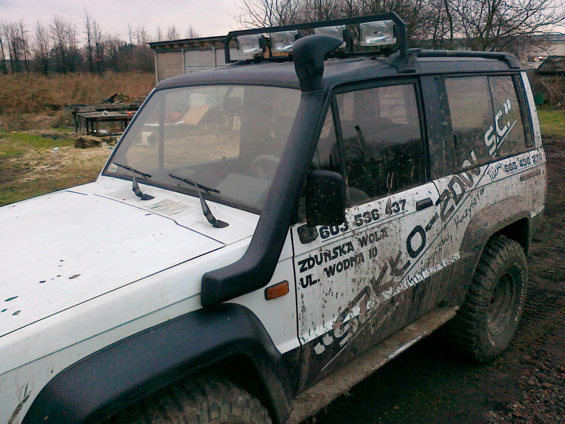

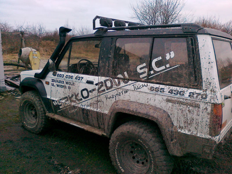

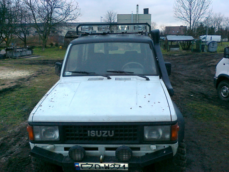

I jeszcze pare fotek:

Moją uwagę przykuły mocowania bagażnika dachowego. Od czego to? i na jakiej zasadzie są przypięte do dachu?
Re: Snork
Postprzez kristo_mefisto » 10 lut 2011, 22:06
Jak kupiłem Troopka to relingi już były, więc niestety nie pomogę :| , ale wydaje mi się, że są to oryginalne relingi do troopera, bo na niektórych troopkach też można je znaleźć, np.
http://allegro.pl/show_item.php?item=1436078463
ten też ma takie, tylko dla wersji LONG...
