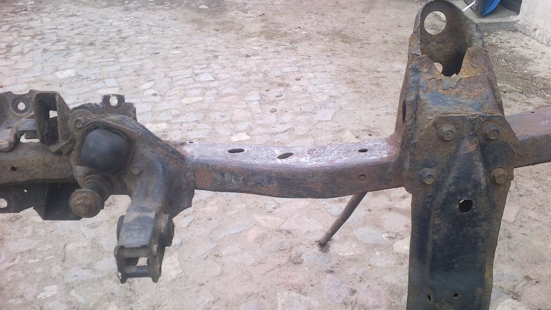

Kupiłem Tropka;d
Re: Kupiłem Tropka;d

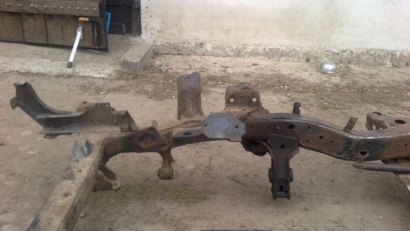

Postprzez wodnicki112 » 11 kwi 2013, 15:15
foto
wodnicki112
Posty: 181

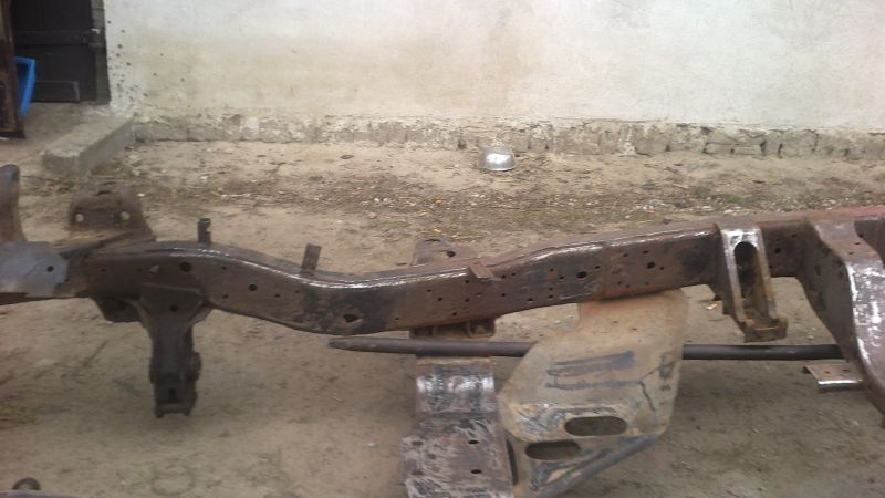

Postprzez wodnicki112 » 11 kwi 2013, 15:16
foto

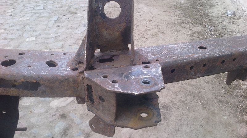

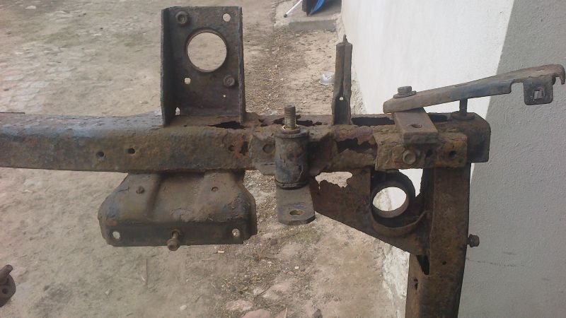

wodnicki112
Posty: 181

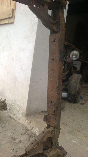

foto
wodnicki112
Posty: 181
Postprzez wodnicki112 » 11 kwi 2013, 15:17
foto
wodnicki112
Posty: 181
Postprzez wodnicki112 » 11 kwi 2013, 15:18
foto
wodnicki112
Posty: 181
Postprzez wodnicki112 » 11 kwi 2013, 15:19
foto
wodnicki112
Posty: 181
foto
wodnicki112
Posty: 181
Postprzez wodnicki112 » 11 kwi 2013, 15:20
foto
wodnicki112
Posty: 181

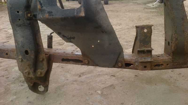

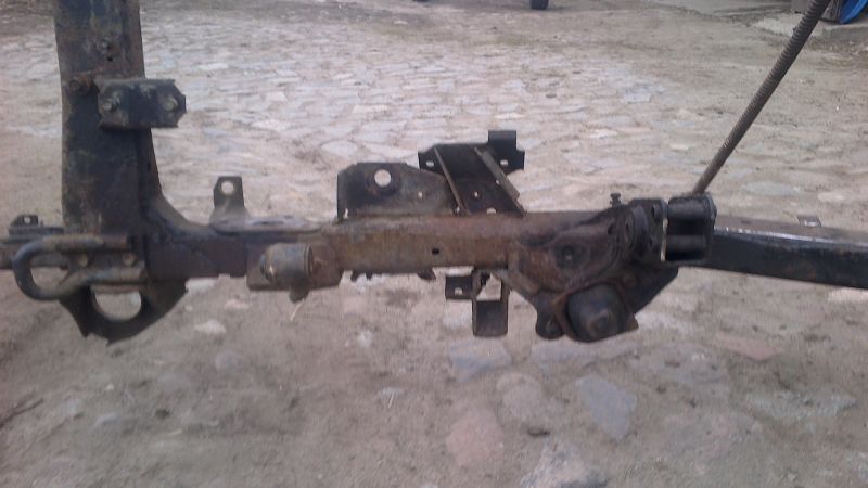

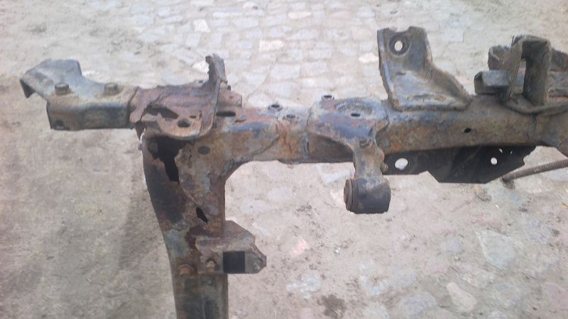

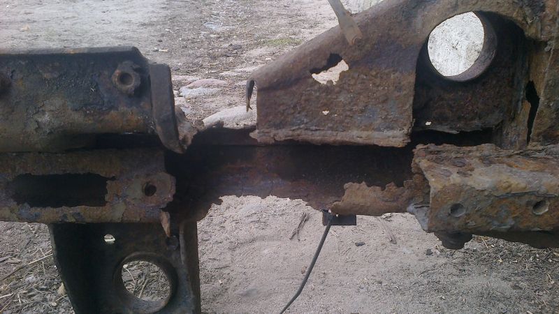

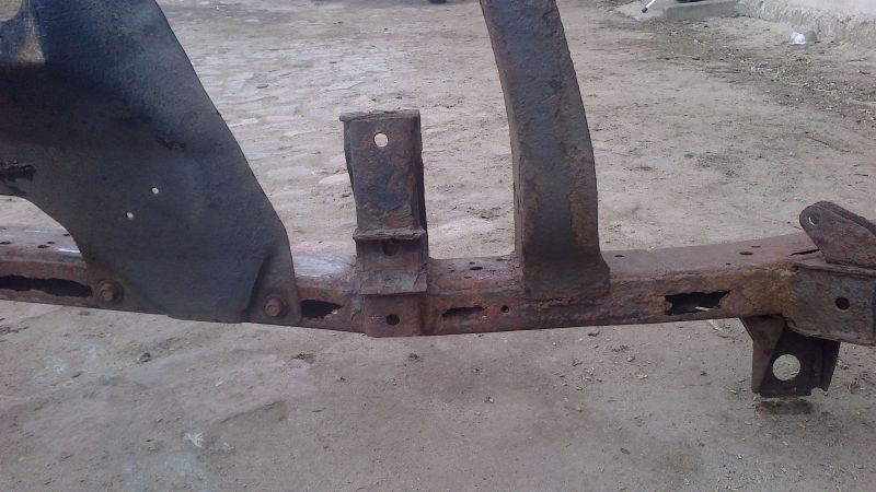

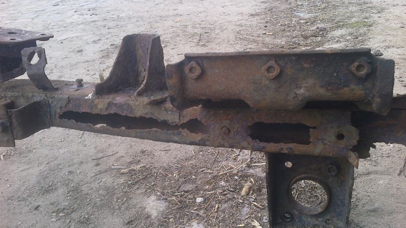

Postprzez koluniu » 11 kwi 2013, 20:00
nie no, nie jest taka zla? :)21 ;)
koluniu
Posty: 624
Postprzez koluniu » 11 kwi 2013, 20:01
tylko sporo ma tych otworów technologicznych! ;) :lol:
koluniu
Posty: 624

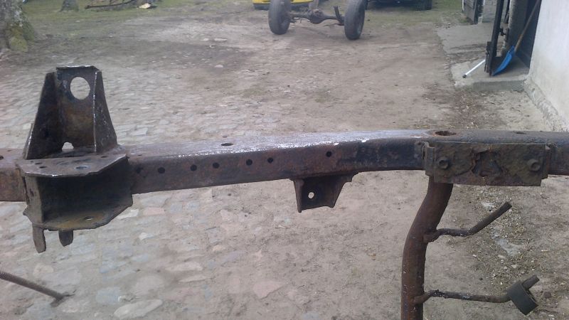

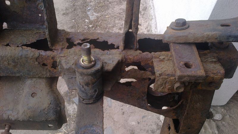

Postprzez wodnicki112 » 11 kwi 2013, 20:19
haahah nie jest zla hahahaah
jest tragiczna hahaah
zastanawiam sie narazie co z nia robic;/
czy moze nie szukac ramy od frontery a i pasowac
wodnicki112
Posty: 181
Postprzez miras7 » 11 kwi 2013, 20:48
A ja myślałem, że moja jest tragiczna. Ale masakra :!:

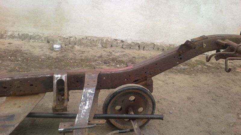

Postprzez krystian83r » 11 kwi 2013, 21:38
WOW :shock:
Ja kiedyś też nie widziałem ratunku dla mojej, ale powiem szczerze że patrząc na Twoją to moja była jeszcze oki :)2
Arkusz blachy 3mm, 2tyg w garażu i jak nówka :lol:
krystian83r
Posty: 176
Lokalizacja: Piotrków Tryb.
Postprzez koluniu » 11 kwi 2013, 21:45
tja, tylko tą blachę to trzeba jeszcze mieć do czego przyspawać! :)21
koluniu
Posty: 624
Postprzez wodnicki112 » 11 kwi 2013, 21:48
hahahah
właśnie o tyle dobrze ze gora jest dobra to jest do czego przyspawac, a blache daje 5 a nie 3 :D
wodnicki112
Posty: 181
Postprzez krystian83r » 11 kwi 2013, 21:54
dobrze mówisz, u mnie jeszcze było do czego :)
86r rama long, zgnita tak od podpory wału w tył.
krystian83r
Posty: 176

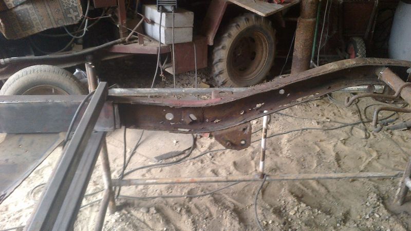

Postprzez wodnicki112 » 11 kwi 2013, 22:56
jade jutro kupic ksztaltowniki zeby wspawac je na poprzeczki zeby rama mi sie nie rozeszla jak wytne orginalne poprzeczki zeby wyciac i wspawac nowe wewnetrzne boki .
wodnicki112

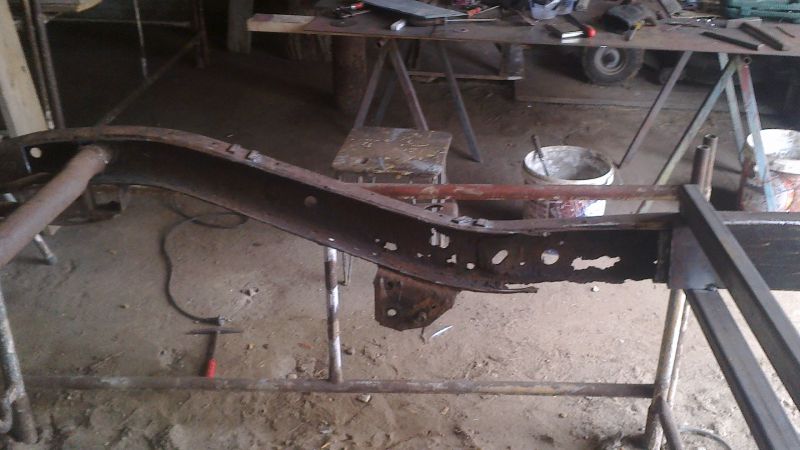

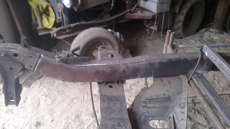

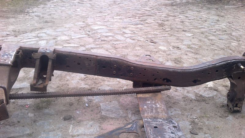

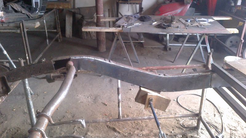

Postprzez wodnicki112 » 13 kwi 2013, 14:49
kilka fotek z remontu ramy
wodnicki112
Posty: 181

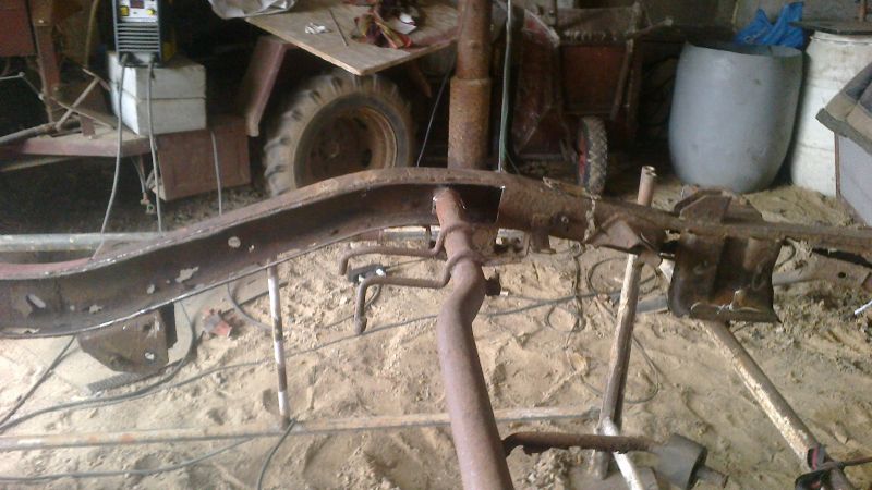

Postprzez wodnicki112 » 13 kwi 2013, 14:50
rama
wodnicki112
Posty: 181
Postprzez frendzel » 13 kwi 2013, 18:48
ja w swoim trooperze też miałem naprawianą ramę przez poprzedniego właściciela - u mnie dodatkowo jeszcze na ramę nadkładany był ceownik żeby ją wzmocnić
Powodzenia z remontem!
frendzel
Posty: 299
Postprzez krystian83r » 13 kwi 2013, 21:30
Rama będzie żyć i będzie pancerna :)
Powodzenia.
krystian83r
Posty: 176

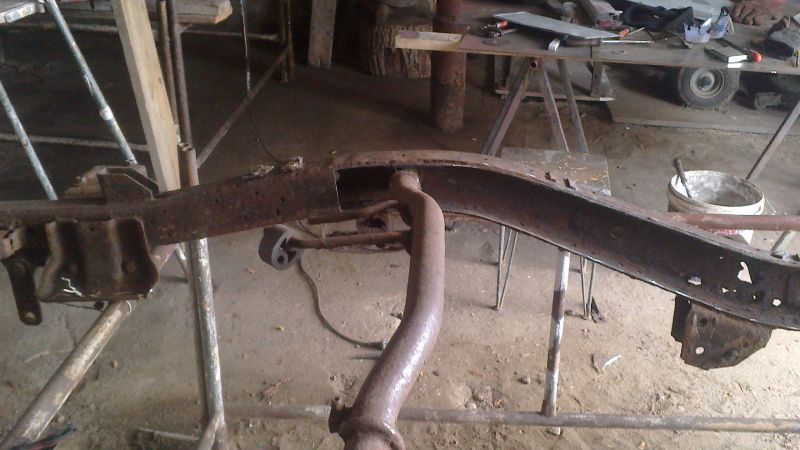

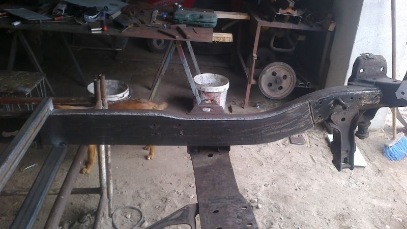

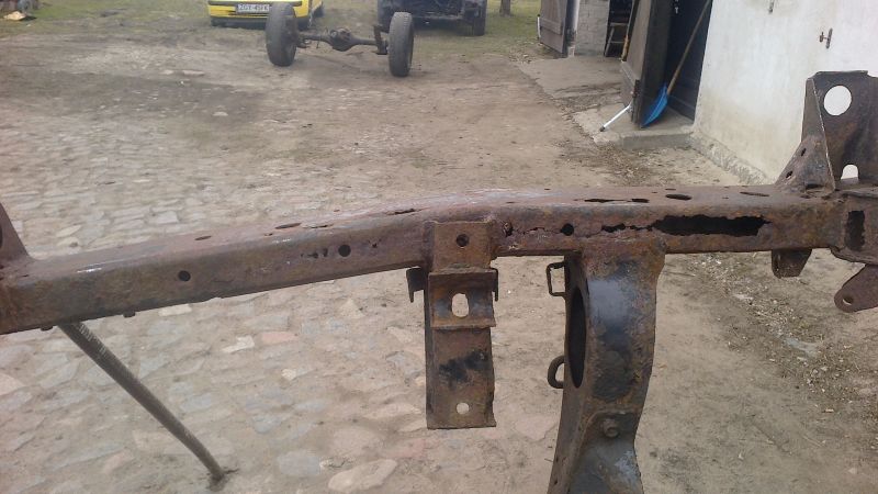

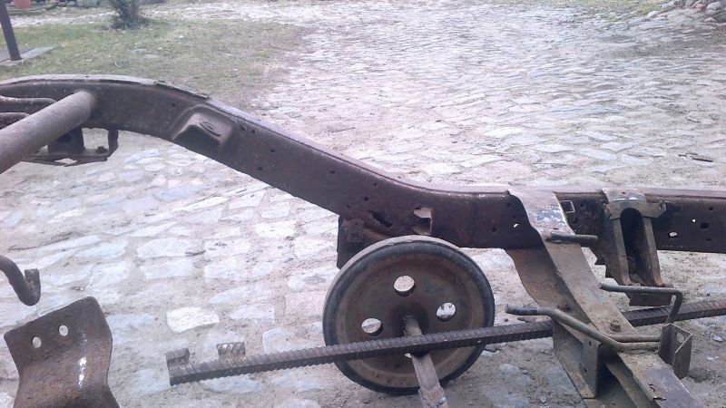

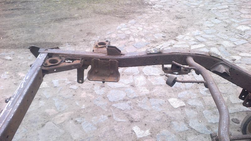

Postprzez wodnicki112 » 14 kwi 2013, 10:25
2 kolejne zdjęcia z wczorajszej roboty
wodnicki112
Posty: 181
Postprzez Hezuz » 14 kwi 2013, 21:23
Hezuz
Posty: 496
Postprzez wodnicki112 » 14 kwi 2013, 21:25
co o tym sądzisz HEzus?
wodnicki112
Posty: 181
Postprzez FFK » 14 kwi 2013, 22:15
W tle ciekawe projekt stoi :)
