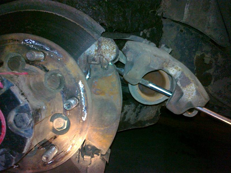

Wymieniałem ostatnio klocki na przodzie. Dokumentacja może się komuś przyda. :)
Odkręcamy dolną śrubę mocującą zacisk - klucz nr 14.
20101116463 (Medium).jpg (60.28 KiB) Przeglądane 92795 razy

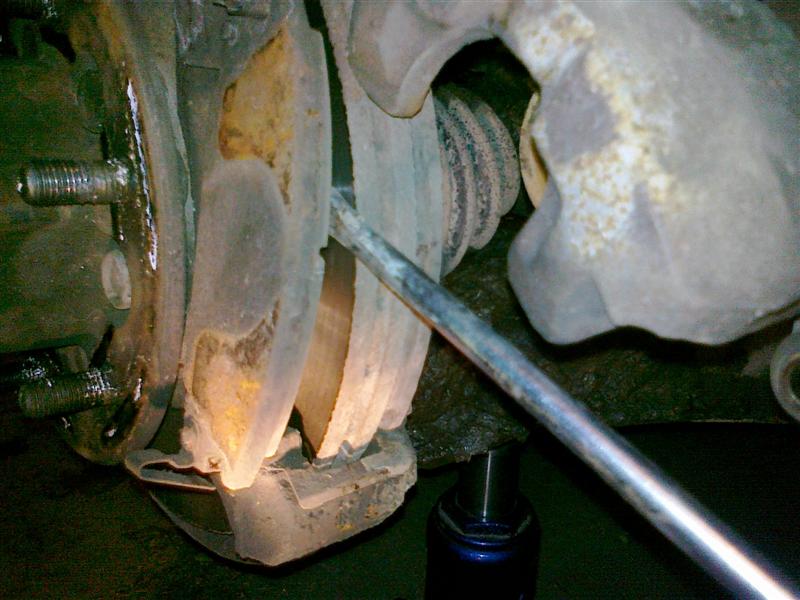

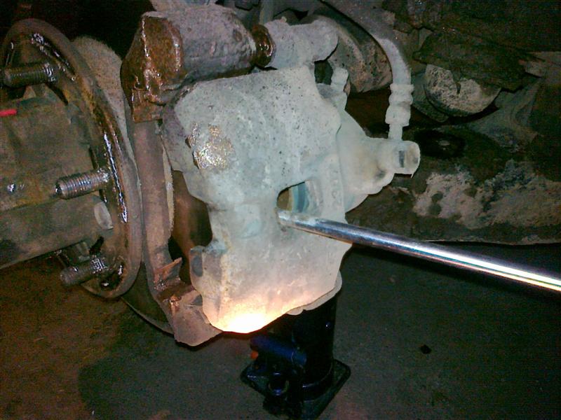

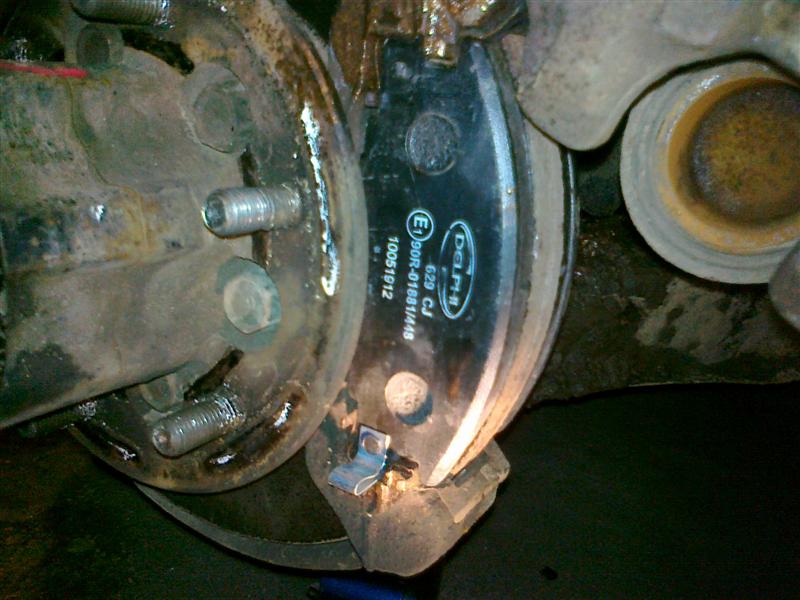

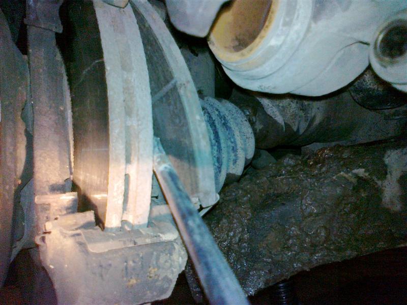

Następnie robimy dźwignię na górne mocowanie i odchylamy zacisk.
20101116464 (Medium).jpg (86 KiB) Przeglądane 92794 razy
20101116465 (Medium).jpg (82 KiB) Przeglądane 92794 razy

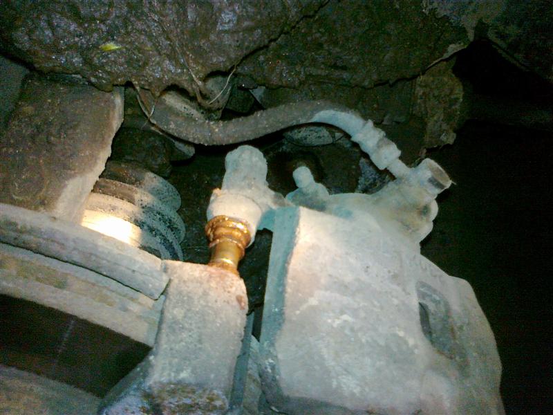

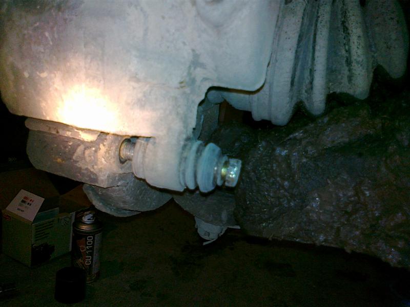

Wysuwamy zacisk z górnego mocowania i przesmarowujemy smarem miedzianym.
20101116466 (Medium).jpg (83.89 KiB) Przeglądane 92794 razy

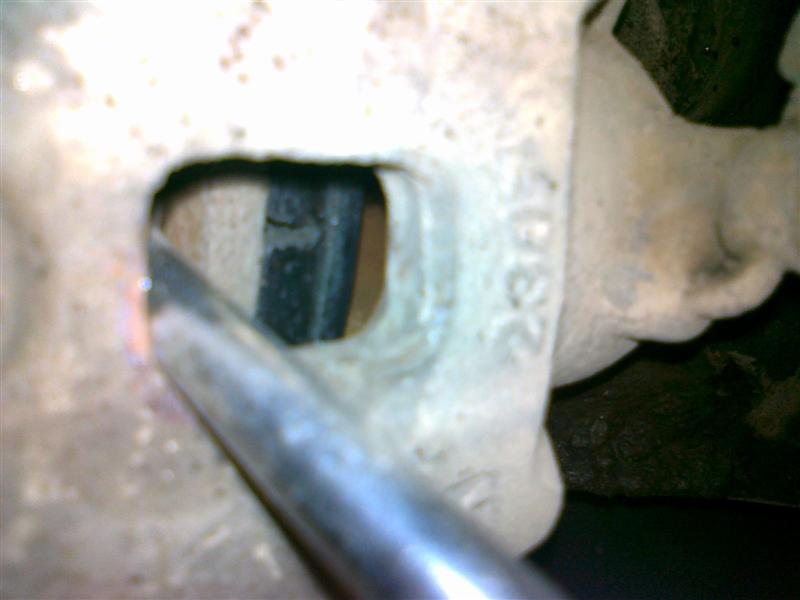

Ściągamy stare klocki...
20101116467 (Medium).jpg (79.91 KiB) Przeglądane 92794 razy

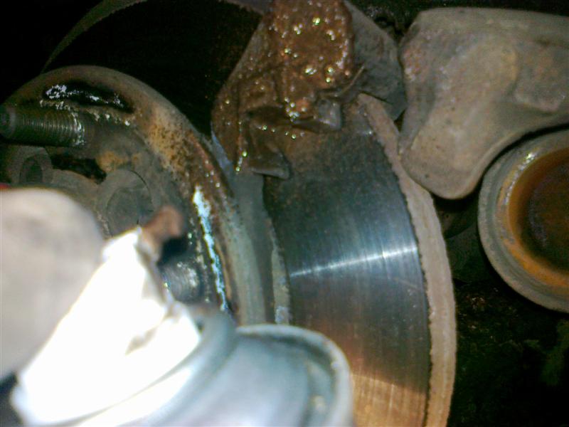

20101116468 (Medium).jpg (83.95 KiB) Przeglądane 92794 razy

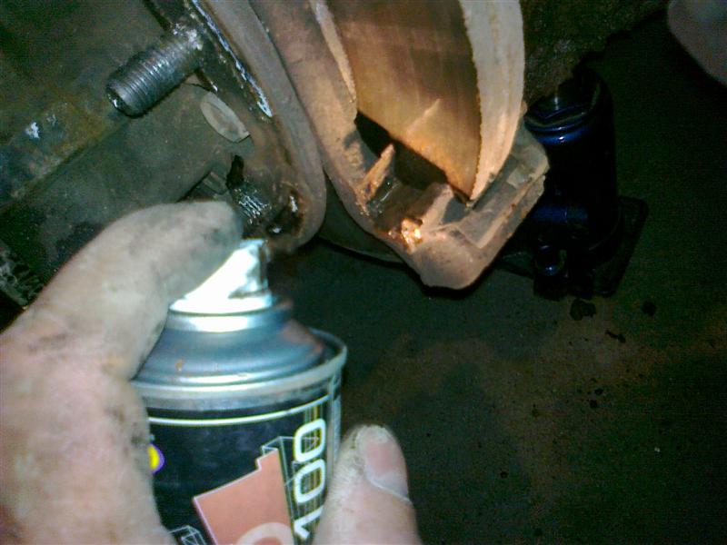

Postępujemy jak niżej.
Smarem miedzianym przesmarowujemy prowadnice klocków dolne...
20101116469 (Medium).jpg (70.44 KiB) Przeglądane 92794 razy
... jak i górne
20101116470 (Medium).jpg (59.89 KiB) Przeglądane 92794 razy

Na pierwszym zdieciu, ktos lub cos zrobilo kupe na wachaczu :shock: :)21 :)21 :)21 :)21 :)21

Przecież w garażu nie mam kibla...;-)
