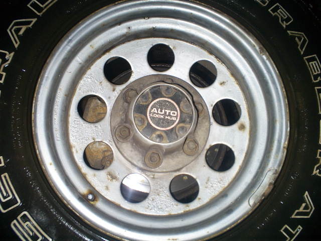

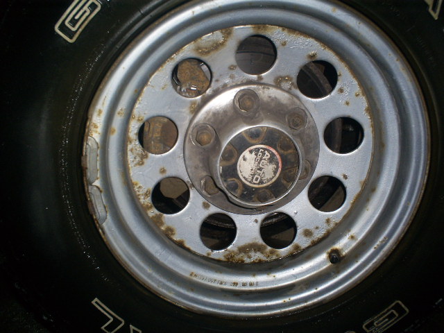

Postprzez harleyjunior97 » 08 sty 2011, 18:46
ALLEJUJA!
4x4 działa dziś jechałem do kumpla jadę szosą zatrzymałem się włączyłem 4H no i jade polną drogą może nie polną ale warunki podobne próbuje go zarzucić no i dupa nie lata więc mój syn wysiada patrzy a przód chodzi no to OK ale jak już wjechałem na bardzo ciężkie warunki nagle coś zgrzytnęło i przód się wyłączył jakoś dojechałem potem na 100m przed jego bramą 4X4 znowu działa no więc tak go zostawiłem potem chciałem zawrócić i nagle dupa działa tył więc oni mnie wypchnęli. potem znowu na szosie mówie eech zobaczymy czy działa no i 4H 4L działa potem 300m dalej znowu tył tyko działa :? no to mój syn powiedział mi że to napewno są sprzęgi są walnięte dziś patrze na allegro i są ale manualne za 520 zł komplet z wysyłką no ale jeszcze się zastanowię.muszę też termostat wymienić bo na wskaźniku temperatury jest koło literki C a w aucie sauna. a i dołączam zdjęcia:
lewa (wedle kierowcy)

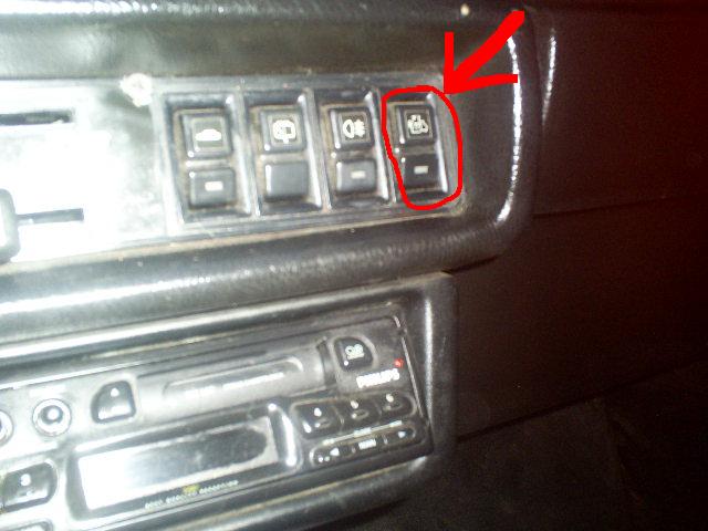

powiedzcie mi do czego on służy to jest jak (spiralka (taka jak przy grzaniu świec ) w tak jakby silniku)
to jest prawa (wedle kierowcy)

Re: brak przedniego napędu
Postprzez max667 » 08 sty 2011, 19:36
1.Sprzęgi na pewno automaty.
2.Źle zalączasz napęd albo nie zrozumialem do końca twojego opisu...
-powinieneś się zatrzymać, przelożyć drążek w pozycję 4h/4l (nie używaj tego na nawierzchniach utwardzonych :!: bo możesz rozwalić reduktor, most albo huby)
-cofnąć parę/parenaście metrów aż sprzęgielka zaskoczą
-dopiero ruszasz do przodu
-żeby rozlączyć napęd też trzeba się zatrzymać, wajcha na 2H i cofnąć kilka metrów aż sprzęgi puszczą ;)
3.Guzik jest od EGR'u, taki dogrzewanie silnika w zimowych warunkach- poczytaj na forum jest o tym szerzej opisane.
