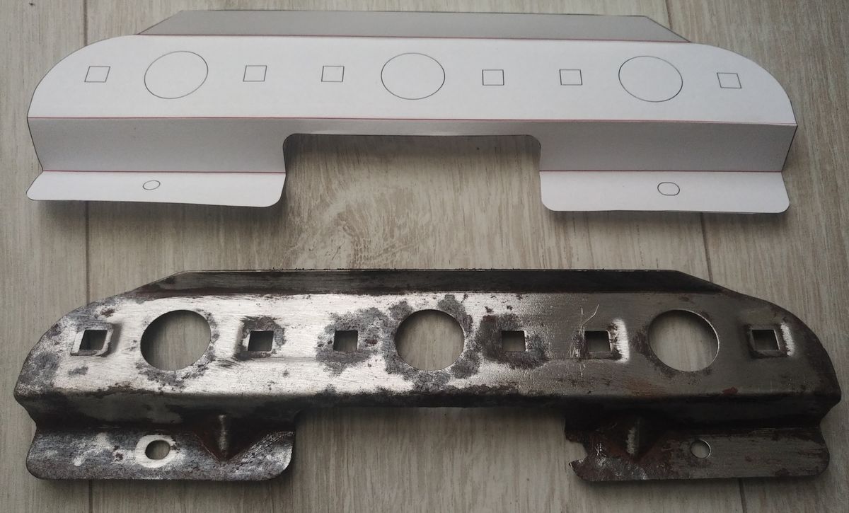

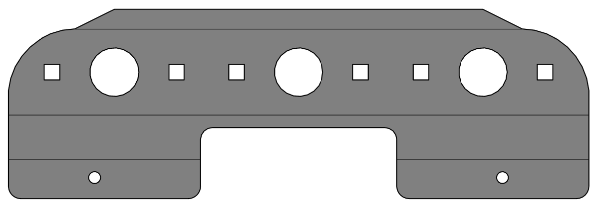

Postprzez Jake » 16 wrz 2022, 01:08
Na prosbe Legenda - narysowalem fabryczny wspornik lampek podswietlajacych tablice.
trooper reg plate.png (30.58 KiB) Przeglądane 38454 razy

Postprzez Jake » 16 wrz 2022, 21:21
Gotowe.
Link do plikow:
https://drive.google.com/drive/folders/ ... sp=sharing
Re: podświetlanie tablicy rejestracyjnej
Postprzez Legend » 17 wrz 2022, 01:14
będę wycinać dla siebie, jak ktoś chce może się podłączyć.
