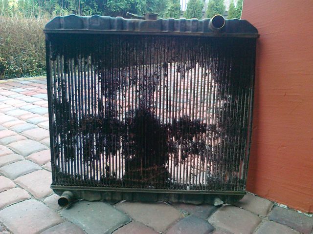

Postprzez skiczu » 04 kwi 2011, 19:38
Fotka starej... zimą dawała radę :)21
Re: Chłodnica do 2.6i - zamiennik
Postprzez pocieszny » 05 kwi 2011, 08:15
no troche brakuje :)21 :)2
Postprzez koluniu » 05 kwi 2011, 19:55
ej, no tragedii nie ma! :D

Postprzez danti » 05 kwi 2011, 20:05
Jak się patrzy na nią i zrobi mocnego zeza, to zaczyna wyglądać jak czaszka... czyli w sumie artystyczna rzeźba!! :)21
Postprzez dominik502 » 06 kwi 2011, 16:42
Na moje oko chłodnica jest w całkiem niezłym stanie :)

Postprzez koluniu » 06 kwi 2011, 20:44
danti napisał(a):Jak się patrzy na nią i zrobi mocnego zeza, to zaczyna wyglądać jak czaszka... czyli w sumie artystyczna rzeźba!! :)21
danti! jak zrobisz zeza to widzisz... dwie dziurawe chłodnice! :)21
koluniu
Posty: 624
Postprzez danti » 06 kwi 2011, 21:31
Za mocno zezujesz... i musisz zrobić rozbierznego!!
