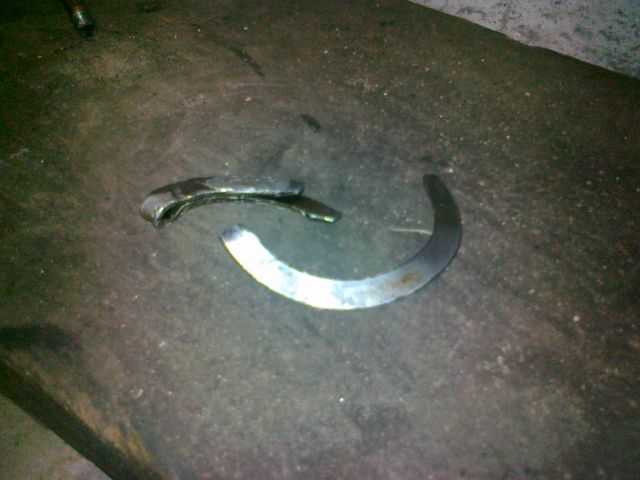

Zdjąłem małą miskę i znalazłem takie dynksy.: :D Ktoś wie od czego to może być?
Ten mniejszy jest aluminiowy i ma ok.4 cm a ten większy stalowy.

Są to pierścienie oporowe na wale widocznie wytarły się już aż tak bardzo że wypadły powinny być stalowe ale skoro mówisz że jeden jest alu to ktoś już kombinował trooperki mają małą wadę wałek od skrzyni napiera na wał i wyciera jeden pierścień bardziej . W razie w pisz mam takie pierścienie a jeśli co to mam wał blok w dobrym stanie :)

Dzięki. Zastanawia mnie tylko gdzie jest druga część tych połówek :?: :)21

Sprawdziłem dokładniej. To nie alu, tylko tak jak mówił matee stal z powłoką poślizgową (jak na panewkach). Skutkiem wyplucia tych ślizgów było to, że podczas wyciskania sprzęgła, koło zamachowe tarło o koło zębate rozrusznika i robiło straszny jazgot. Miskę już odkręciłem (jeszcze nie wyjąłem) bo haczy o most przedni. Dla chcących demontować miskę w 2.6 radzę zaopatrzyć się w cierpliwość i nic na siłę. Najlepiej wydrukować sobie fotkę z Haynesa z rozmieszczeniem śrub. Po wykręceniu wszystkich powinna sama odpaść. Dwie śruby są w dzwonie skrzyni, tak, że przed rozpoczęciem odkręcania dobrze jest odkręcić te dwie na początku. Poza tym demontaż drążka kierowniczego i chyba czeka mnie jeszcze demontaż albo mostu albo rozpórki między wahaczami dolnymi bo za cholerę miska nie chce wyjść... Gdybym nie rozwalił dekla przedniego, pewnie nie rozkręciłbym miski i nie znalazł pierścieni ślizgowych co mogło poskutkować grubszą awarią i prawdopodobnie złomowaniem silnika. A tak to może mały remoncik od razu ?(jakiś szlif na wale, wymiana panewek i całej reszty jak już wszystko na wierzchu)...- się zobaczy. Staruchowi przydałoby się nowe serce (poza blachówą).
