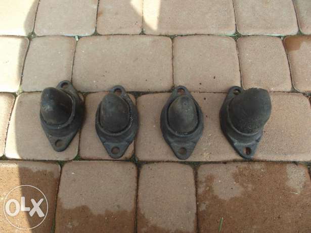

ja mam od Stara

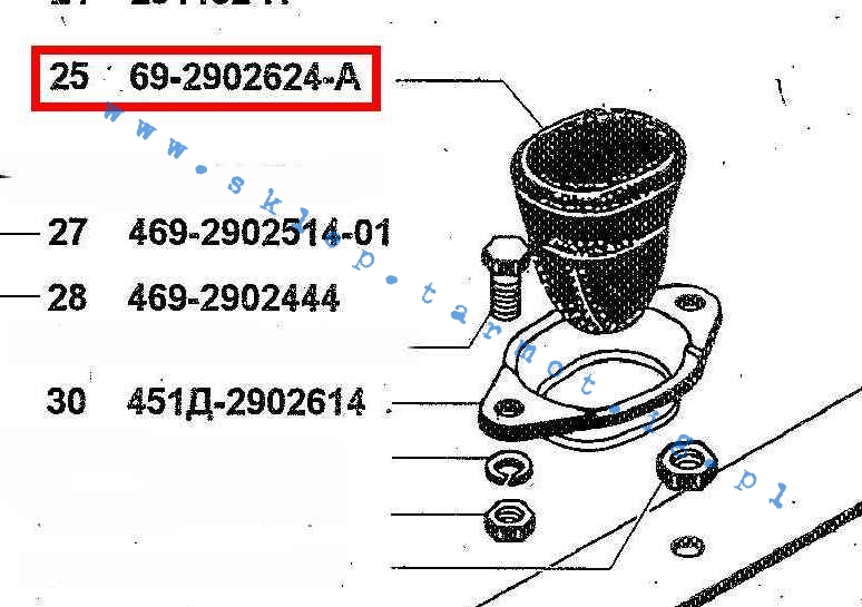

Zakladaj od stara tzw. "bycze jaja" miałem w uazie :)2

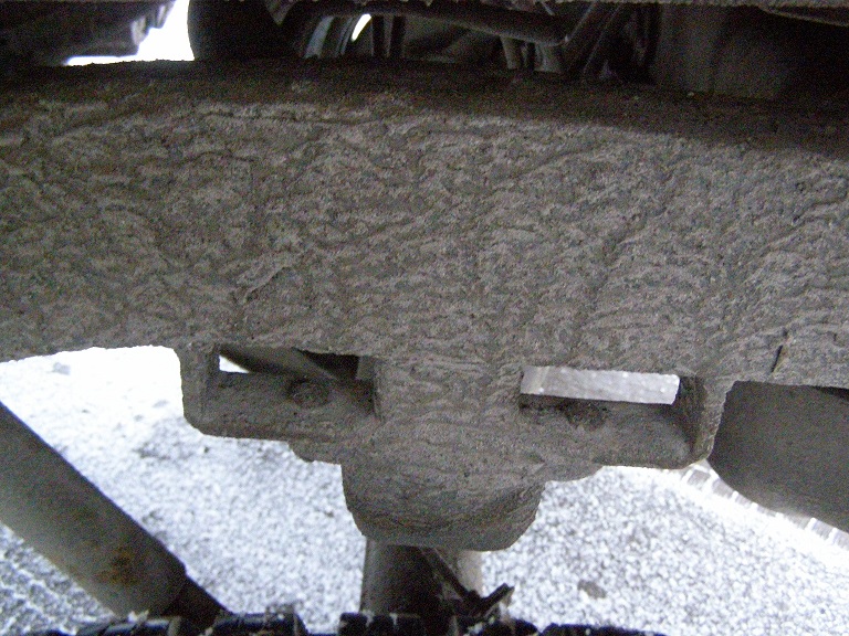

Na ramie, na skrzyżowaniu z tylnym mostem.Jak popatrzysz nad tylnym kołem to zobaczysz miejsce. Po konsultacjach z mechanikiem nie zakładam. Nie zamierzam wozić ciężarów więc może jakieś gumy niewielkie tam założę ;)

Może z UAZA kogoś zainteresują ;)

Witam. A ja mam zaadoptowane odboje [bycze jaja] od żuka. Szybke i myślę że tanie rozwiązanie. Pozdrawiam :)2

Witam. Dorobiłem uchwyt do którego przykręciłem odbój a następnie dospawałem do ramy w odpowiednim miejscu. Poniżej dołączam fotkę. Pozdrawiam :)2

pablos napisał(a):Może z UAZA kogoś zainteresują ;)
W sumie chyba by podeszły do troopka ile chcesz za kpl ?
