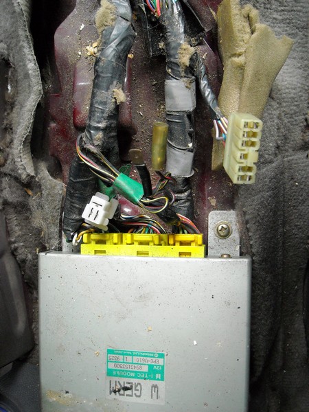

Witam szacowne grono. Czy ktoś kojarzy do czego służą i do czego powinno się podpiąć kostki które znajdują się w tunelu środkowym pod zegarkiem. Są tam takie dwie identyczne ale nie mam pojęcia do czego one mogą być...
jak by nie było widać zdjęć to tu jest link do albumu z tymi dwoma zdjęciami - powinno zadziałać: https://goo.gl/photos/xPqCmpp5PFmLtfQG6

A teraz lepiej ?

Fotek brak, jedna kostka jest pod pstryczek podgrzewania czterech liter, druga spryskiwacze reflektorów, nie wiem czy jeszcze coś dawali na dodatkowe wyposażenie w tym miejscu. Pozdrawiam

w niektórych zasilanie fabrycznego "wzmiacniacza", no i antena jeszcze

dodałem w pierwszym poście link do albumu (na końcu postu) - może teraz już widać te zdjęcia po kliknięci na link

Fakt kostek nie brakuje te które mam u siebie wpięte zaznaczyłem w kółka: czerwone - zegar (kostka 4 pin), żółte - spryskiwacze lamp, niebieskie - grzanie fotela co do reszty kostek nie mam wiedzy.

Dzięki wszystkim za pomoc (po dwóch latach ;) - lepiej późno niż wcale). Czyli u mnie to będzie kość do podgrzewanych foteli. Nawet posiadam takowe (luźne kostki wychodzące z foteli ale nie wiem jak to podłączyć - czy ktoś posiada schemat elektryczny takiego podłączenia. Nawet nabyłem takie przełączniki ale nie wiem jak to wszystko zestroić. Szukałem na forum ale albo słabo albo faktycznie nikt na ten temat nie pisał....
