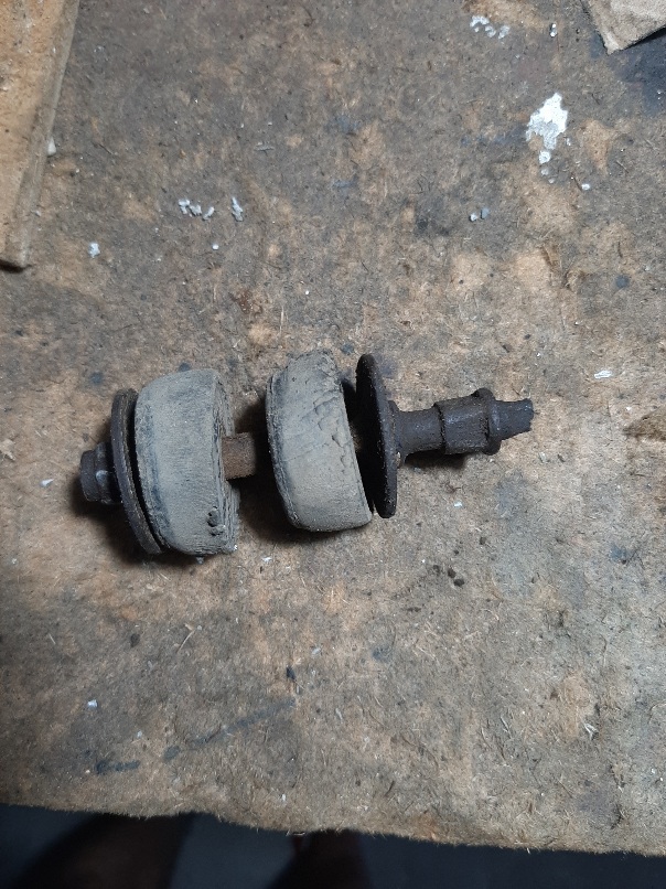

Witam, potrzebne mi numery części a mianowicie chodzi o śrubę , która z jednej strony jest przykręcona do stabilizatora na nią nakłada się gumowe krążki a drugą stronę przykręca do wahacza. oczywiście chodzi mi o przedni stabilizator

Nie kolego nie o to chodzi, to taka śruba, która pełni funkcję jak by łącznika stabilizatora
To jest właśnie ta śruba a raczej pół śruby

Postprzez Jake » 02 sie 2021, 21:14
No wyglada to na lacznik stabilizatora. Ale bynajmniej nie od troopera.
Re: śruba łącząca stabilizator z wahaczem
Postprzez CSTR » 02 sie 2021, 21:17
Nie wiem od czego to ale jest a raczej było zamontowane u mnie w Troopku z 1988r. 2,8 TD 97KM

Postprzez Jake » 02 sie 2021, 23:44
OK! Przepraszam, nie zwrocilem uwagi, ze temat dotyczy kanciaka i jakos odruchowo zalozylem ze mowa o 2 generacji.
Aczkolwiek tak jak mowilem, ten element nazywa sie lacznik stabilizatora i jest elementem eksploatacyjnym i wymiennym.
Mozesz albo kupic gotowiec, albo kupic same gumki, dorobic tulejke dystansowa, zwykle podkladki poszerzane i po prostu dopasowac srube pasujacej srednicy i dugosci, w klasie min 8.8 lub lepiej 10.9,do tego nakretke samokonstrujaca z wkladka nylonowa i juz.
Tak to ma wygladac:
A tu masz gotowce, co prawda od Mazdy 323, ale wymiary sie zgadzaja i w sieci pisza ze pasuja, wiec mysle ze warto sprobowac:
https://allegro.pl/oferta/lacznik-stabi ... 0824894024
Re: Łączniki stabilizatora przód
Postprzez CSTR » 03 sie 2021, 15:13
Dzięki Jake, spróbuę z tymi od Mazdy a jak będzie lipa to zakombinuje ze śrubami i podkładkami plus nowe poduszki
