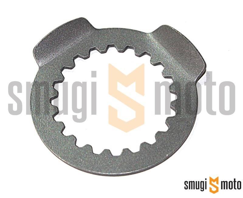

o ile się nie mylę to nakrętki na flansze wału i reduktora mają kołnierz, który należy zagiąć właśnie w tym celu, żeby się nie odkręcały.

Zapewne mówisz o czymś takim jak na zdjęciu. Tutaj nie mam takiego elementu, pytanie czy tylko ja.

nie, sama nakrętka ma kołierz, który się zaklepuje. Pewnie ożna użyć podkładki jak w zębatkach motocyklowych, która ma zagięte rogi.

Prawda, ma kołnierz, zaklepałem. Zobaczymy czy zda egzamin.
