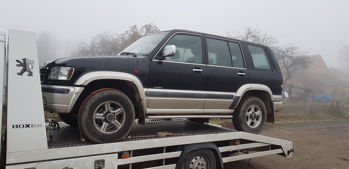

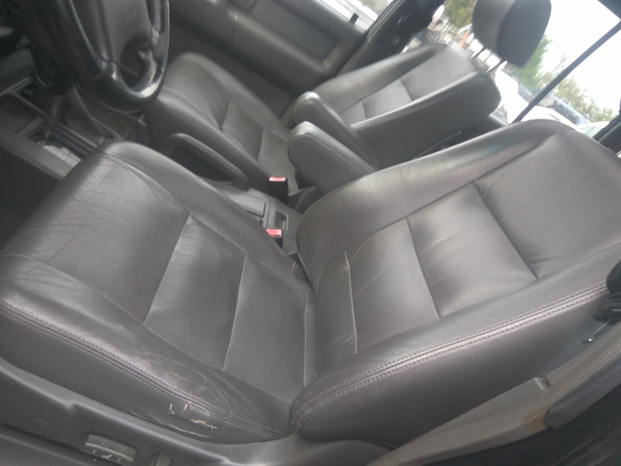

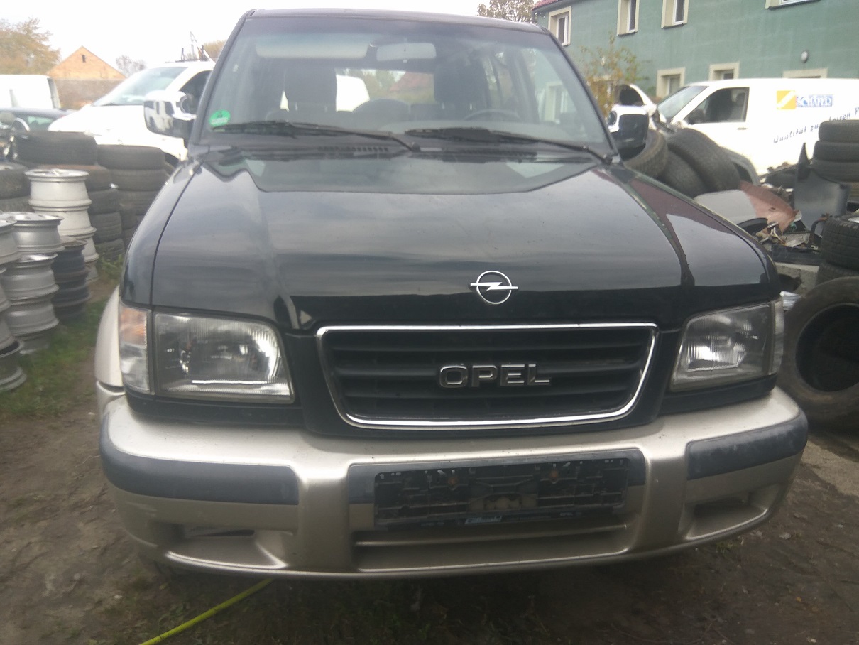

Nigdy bym się nie spodziewał, że mogę być aż tak stały w swych uczuciach do tego samochodu. Początkowo, dość nieśmiało moje serce skradały diesle. Srebrnego i zielonego bardzo dobrze wspominam. Oddane w dobre ręce forumowiczom mam nadzieje, że nadal są na chodzie. Z czasem zmężniałem, pojawił się pierwszy zarost i myśl o romansie z benzyną. Po dwóch latach poszukiwań, od paru dni flirtuje z pewną czarną, narowistą, piekielną - 3.5 v6 :D Trochę nieruchliwa zołza jak na dwudziestolatkę (automat działa tylko na pierwszym i wstecznym biegu) ale myślę, że niebawem mi ulegnie! Sprawdziłem olej - tak jak sugerował ArtB i już myślałem, że to strzał w dziesiątkę bo brakowało 0,7 l ale niestety skrzynia nie przerzuca. Jest już u mechanika i czekam na diagnozę.
Jestem na te chwilę bardzo zadowolony z zakupu. Auto z 1998 r. Licznik wskazuje 170 tyś. km co wydaje się być prawdopodobne patrząc na stan skór, kierownicy itp. Wyposażony, chyba we wszystko możliwe, poza kompasem i wycieraczkami przednich reflektorów. Blachy i rama dzwon. Fotki nie najlepsze bo jeszcze nie miałem czasu dokładnie mu się przyjrzeć.
