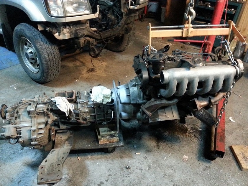

I zaczęło się. Wyjęcie 3.0 wraz ze skrzynią, flansza i spasowanie wszystkiego razem poza budą:
i pierwsza przymiarka.

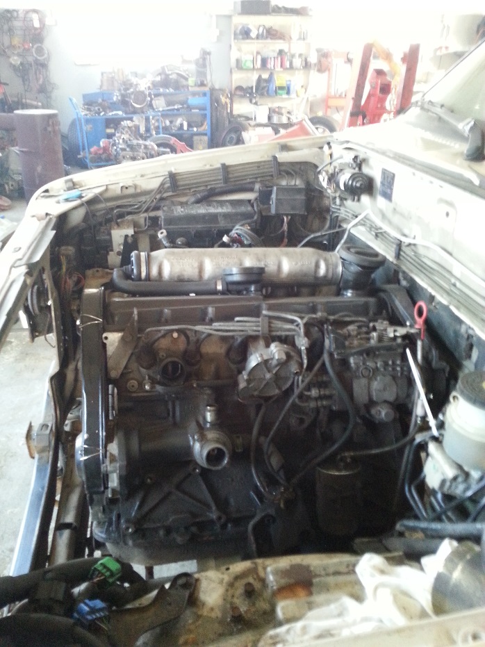

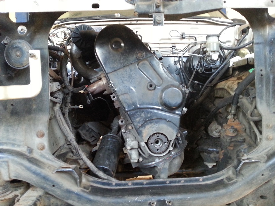

Są problemy, trzeba przesunąć skrzynię do przodu 5cm i lekko wejść w budę, trochę zmniejszyć miskę olejową. Drewniany młotek rozwiązał problem budy, blacha na belce pod skrzynią 5-ciu cm, flex i migomat miski. Silnik wisi na swoim miejscu .

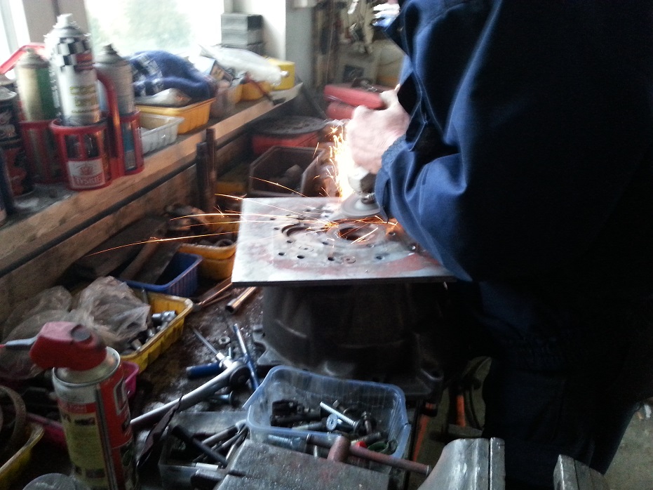

W międzyczasie profesjonalnie przerobiona tarcza sprzęgła od LTka w celu pozbycia się dwumasy, przeróbka wspornika sprzęgła, wymiana pompy sprzęgła z oryginalnej na pompę hamulcową od Ursusa (większy zakres pracy), przeróbka poduszek (z jednej strony oryginał od Montka z małymi modyfikacjami, z drugiej od Skody). 5 kabelków i silnik gada :D
Czas na elektryka – nowy silnik nie potrzebuje za dużo prądu więc wyleciał komputer, instalacje wszystkiego co niezbędne wykonano na nowo.
Kolejny problem przedni wał za długi tylny za krótki, koszt skrócenia wału w Szczecinie (500+VAT) przeważył – skracamy sami. Flanszę na tylny wykonał znajomy tokarz. Po skręceniu wszystko pięknie hula.
Chłodzenie zapewnił elektryczny wentylator od Volvo na oryginalnej chłodnicy. Klimatyzacja puki co zdemontowana. Z wiadomych względów nie działa obrotościomierz. Akumulator jeden od LT.
