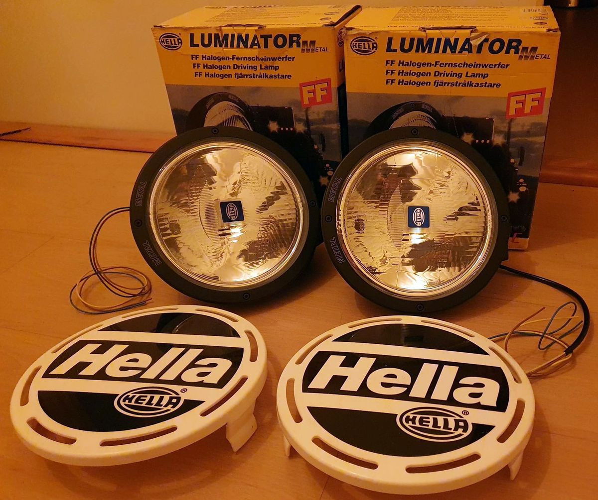

Postprzez Jake » 15 lut 2024, 00:40
Przyszly. Sa sliczne, ale niesamowicie ciezkie, wiedzialem ze cale obudowy sa metalowe ale nie spodziewalem sie az takiej masy :D

A tak swoja droga zastanawiam sie co wsadzic do tych moich Helli. Sa dopasowane do zarowek H1. Hella zapewnia kompatybilnosc i wytrzymalosc termiczna nawet do 130W zarowek! (sic!), w handlu dostepne sa makysmalnie tylko 100W i to jest moja pierwsza i najprostrza opcja. Drugi pomysl to kombinowanie z HIDami, trzeci to LEDowe zarowki, tylko nie zadne chinczyki tylko np. cos takiego
https://allegro.pl/oferta/philips-zarow ... 5058525026
kwestia taka czy zmieszcza sie fizycznie w obudowy i czy korzysci sa na tyle duze, ze sa warte tak duzych pieniedzy.
Mam mieszane uczucia, bo generalnie ja lubie zolte swiatlo zwyklych zarowek halogenowych i nie specjalnie spieszno mi do nowinek, tylko z drugiej strony staram sie nie zamykac na postep i nie trzymac na sile przestarzalych technologii. Na przyklad jestem juz pewien ze na bagazniku dachowym pojdzie lightbar od Helli a na boki male lampki LEDowe Hella Black Magic. Ale to pomocnicze oswietlenie terenowo/biwakowe, a przednie lampy to jednak cos czego uzywam na drodze w czasie jazdy.
PS. Kwestie legalizacyjno-homologacyjne sa poza tematem, chodzi mi wylacznie o aspekt praktyczny - czyli co dobrze oswietla droge i nie zniszczy odblysnikow.

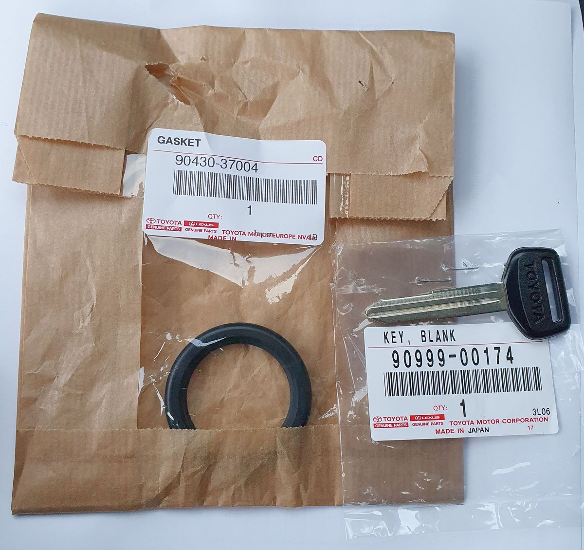

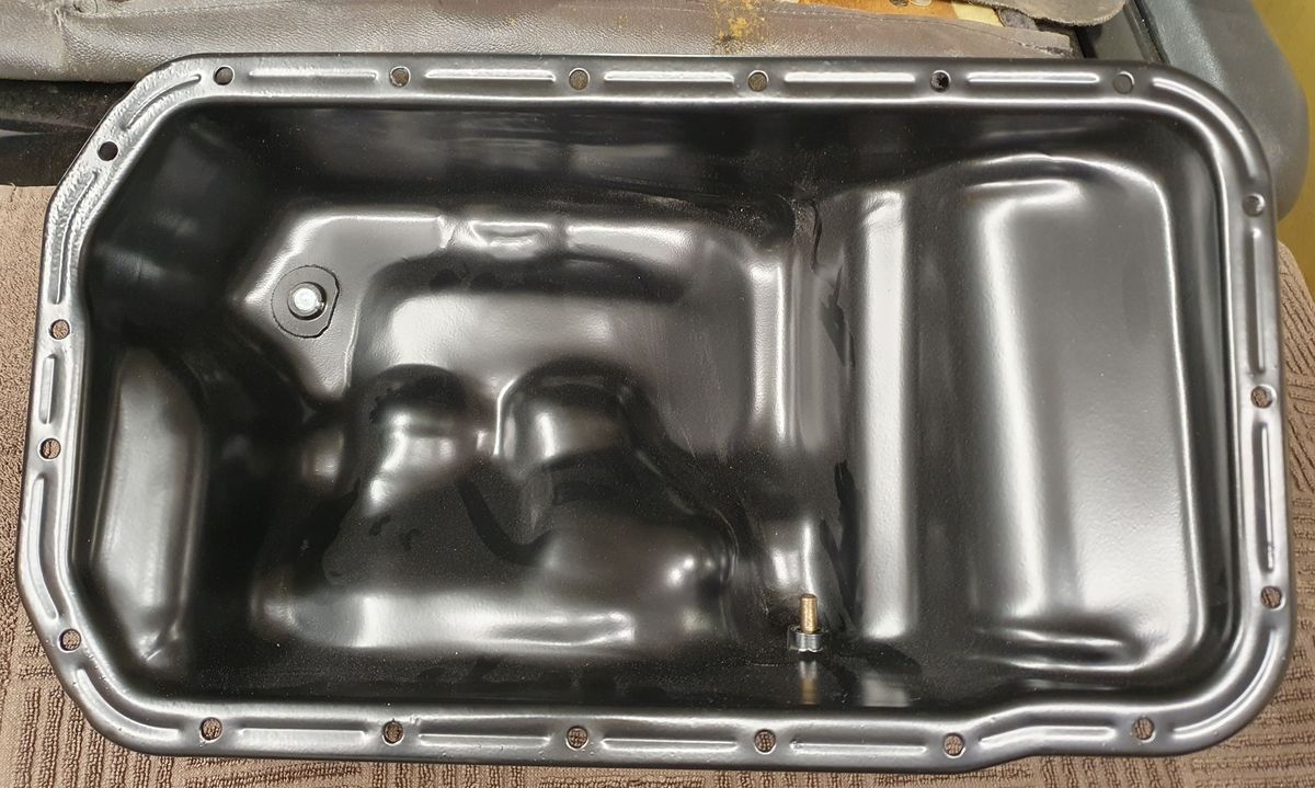

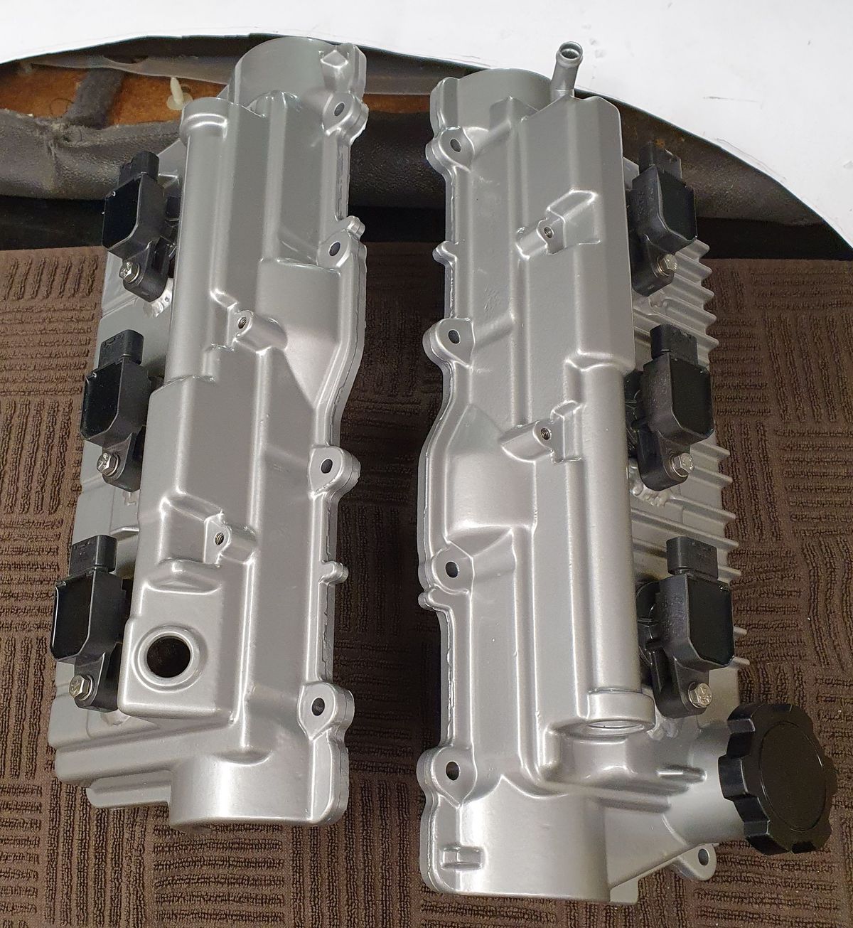

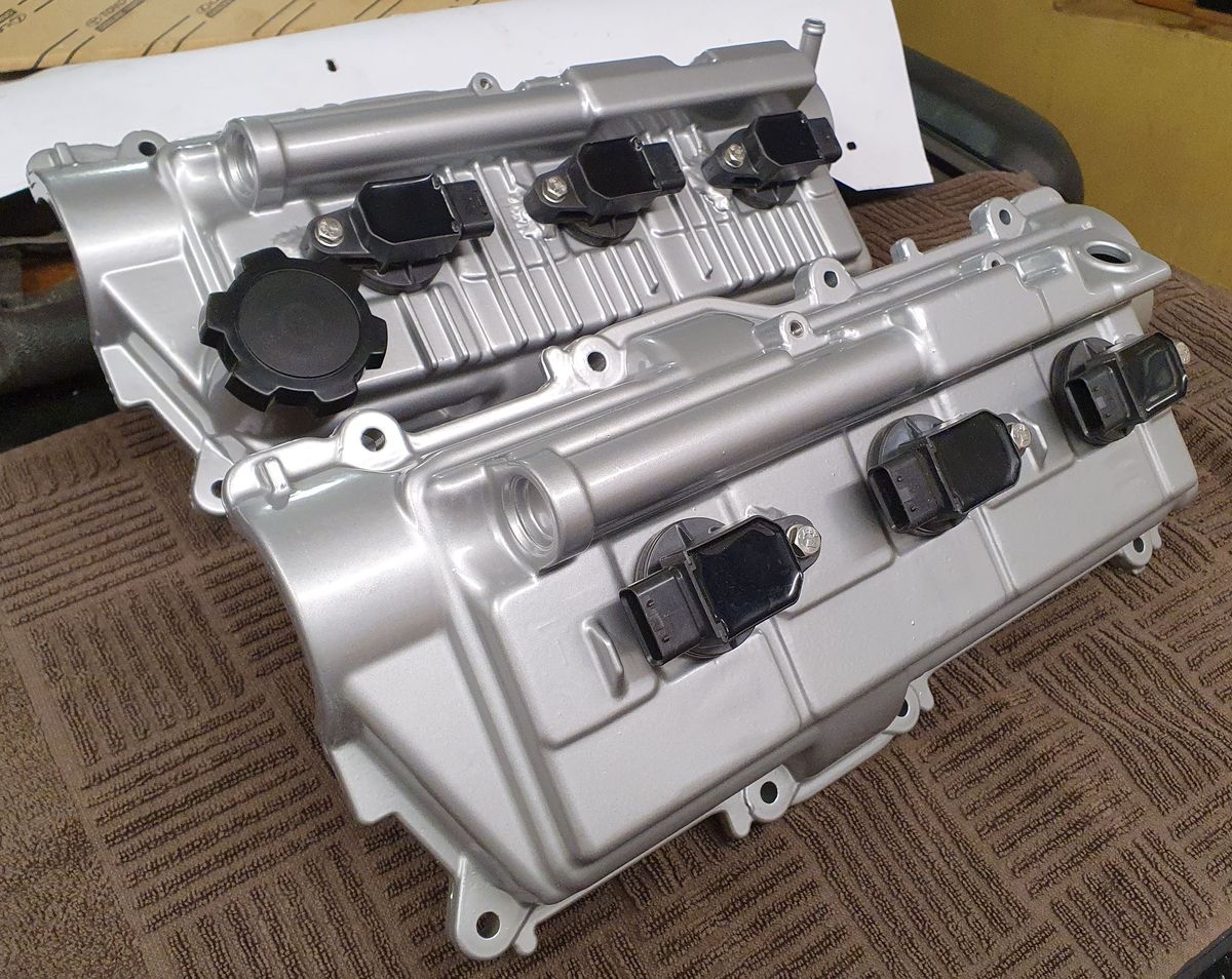

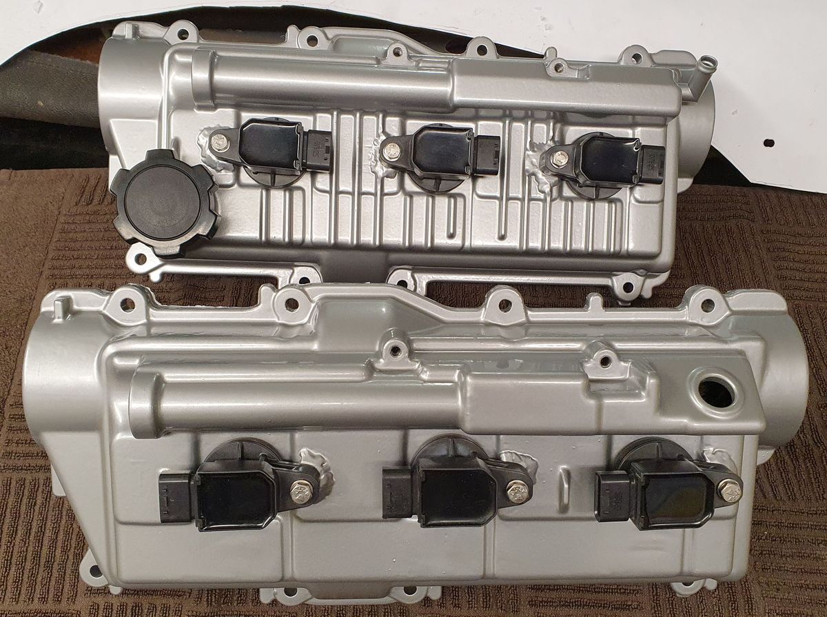

Tymczasem przyszly dzisiaj kolejne prezenty.
Pokrywy zaworow po malowaniu:

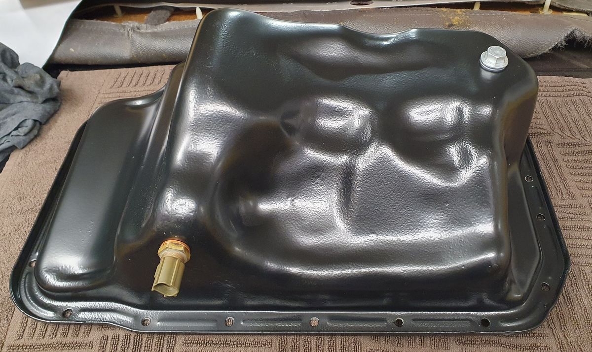

Miska olejowa po malowaniu:
Pod czujnik temperatury mysle ze tez dam te niebiesko-zielona uszczelke Toyotowa, taka sama jak pod korkiem spustowym. Tylko czekam na dostawe od Belniaka.
I drobiazgi z ASO, fabryczny kluczyk i uszczelka korka wlewu oleju:
Znudzily mi sie juz tandetne podrobkowe kluczyki na ktorych plastik zdziera sie po miesiacu, a po 2 latach uzytkowania peka grot (sic!). Ten powinien pozyc znacznie dluzej.
Kusil mnie jeszcze calometalowy kluczyk ale nie znalazlem nigdzie numeru czesci kompatybilnego z 4R 2 generacji.

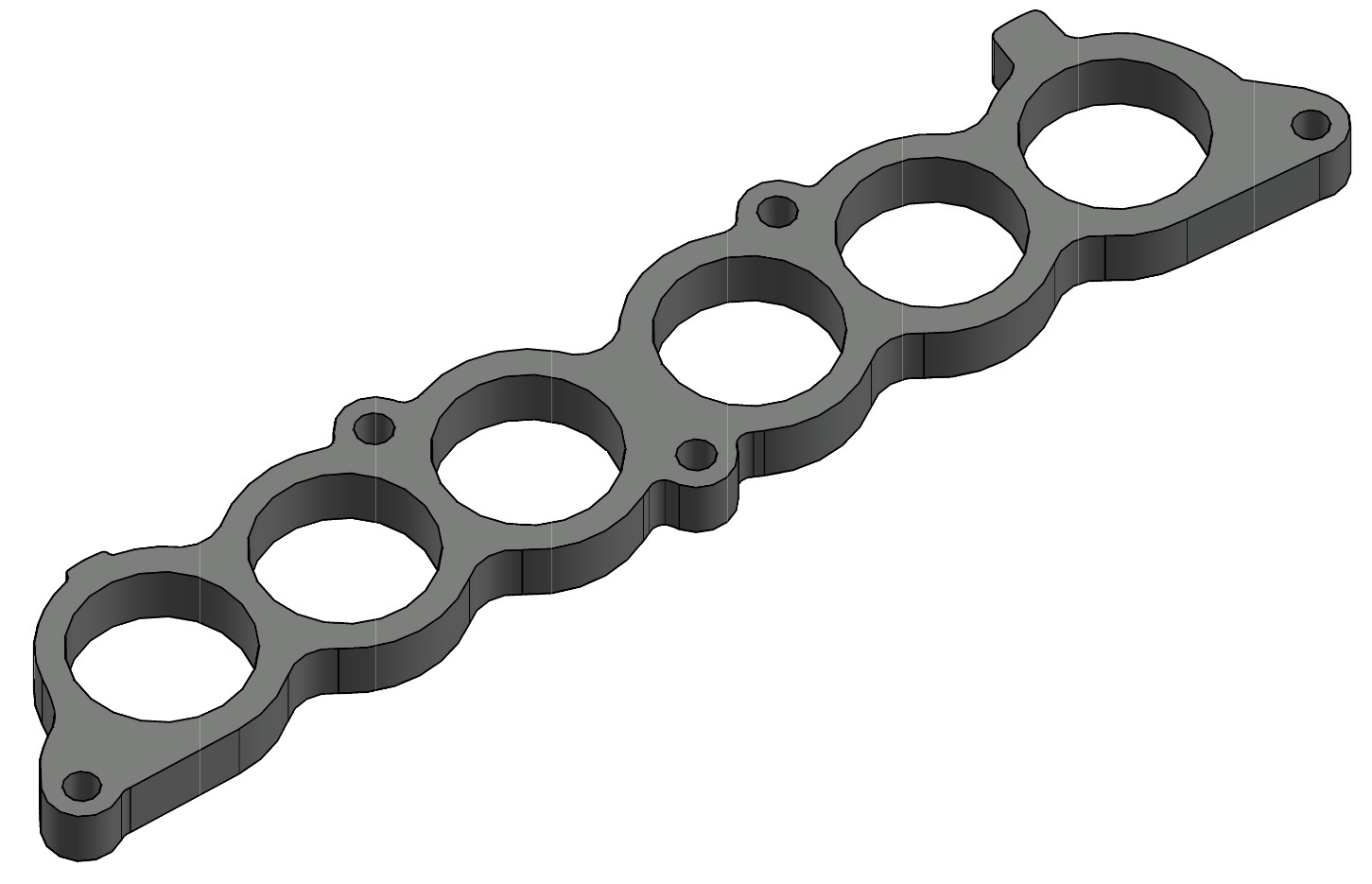

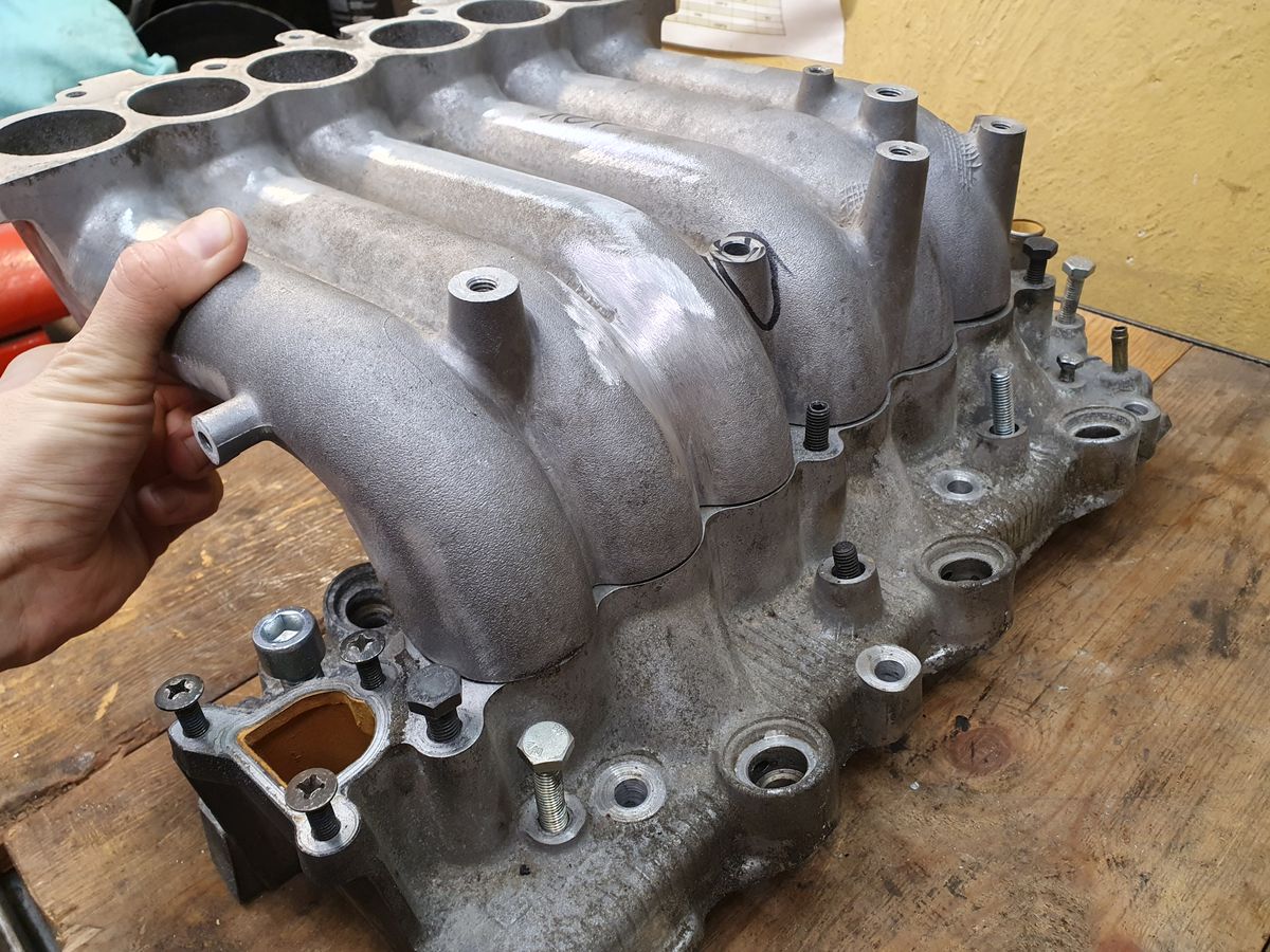

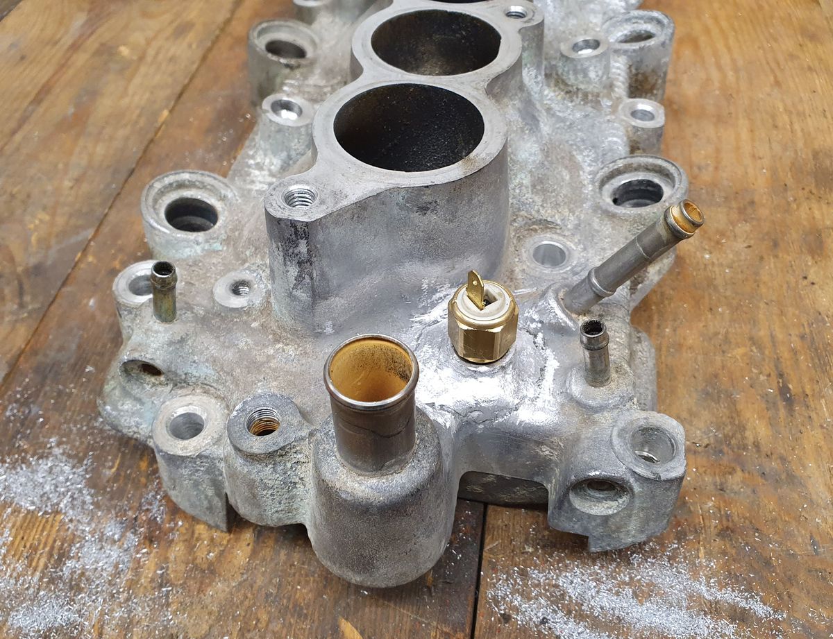

Postprzez Jake » 23 lut 2024, 06:07

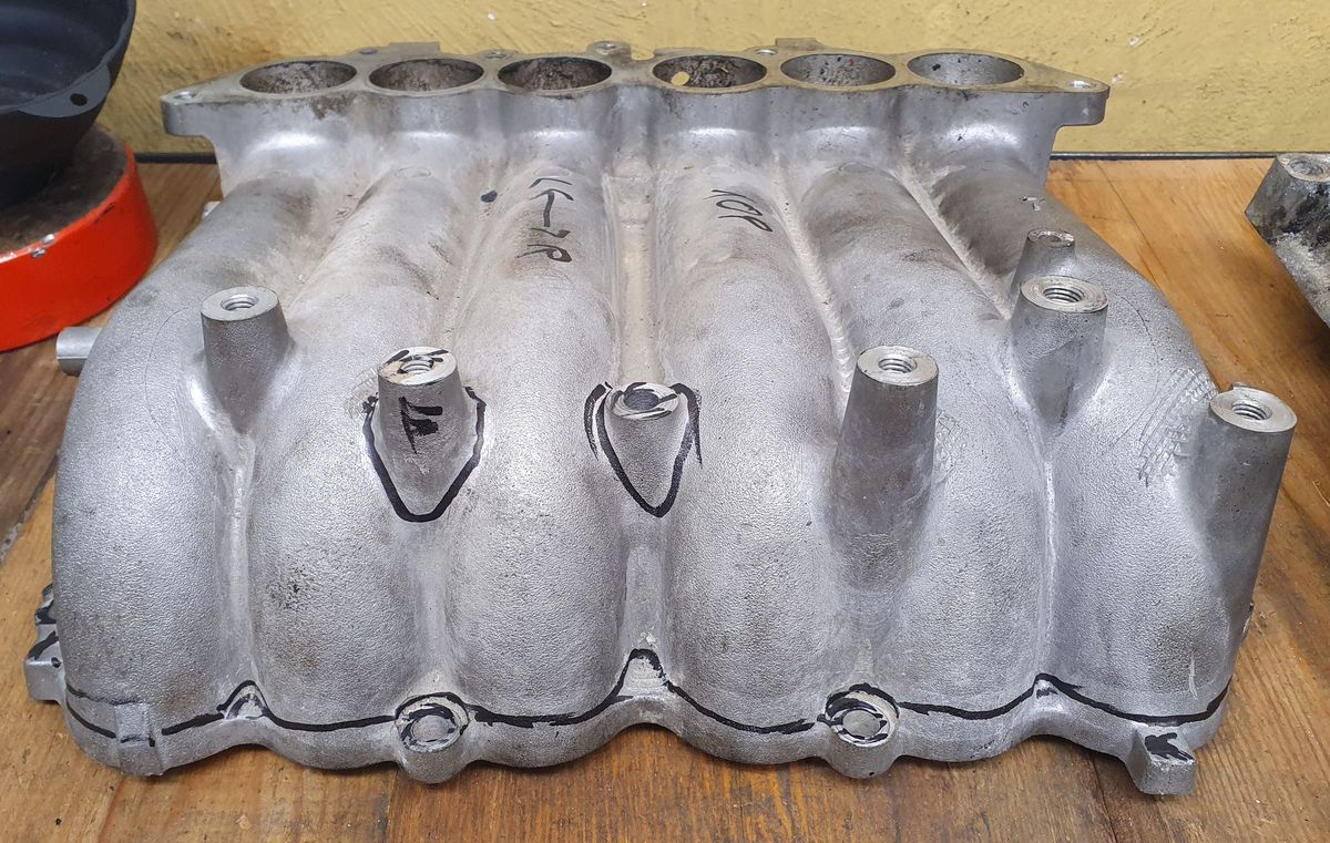

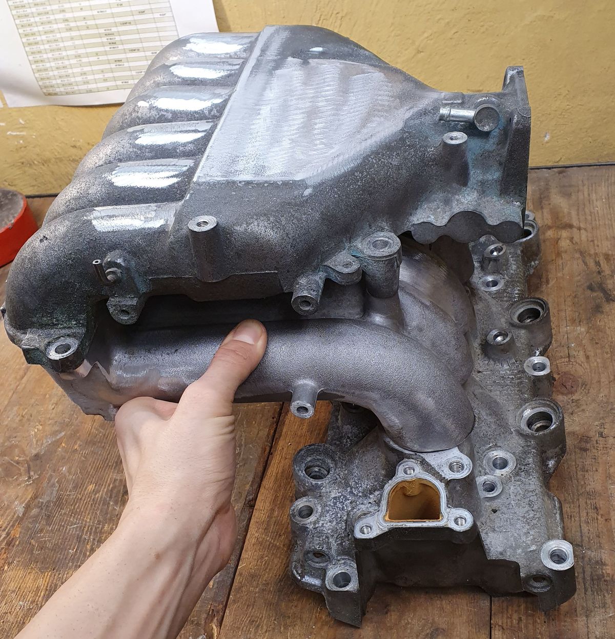

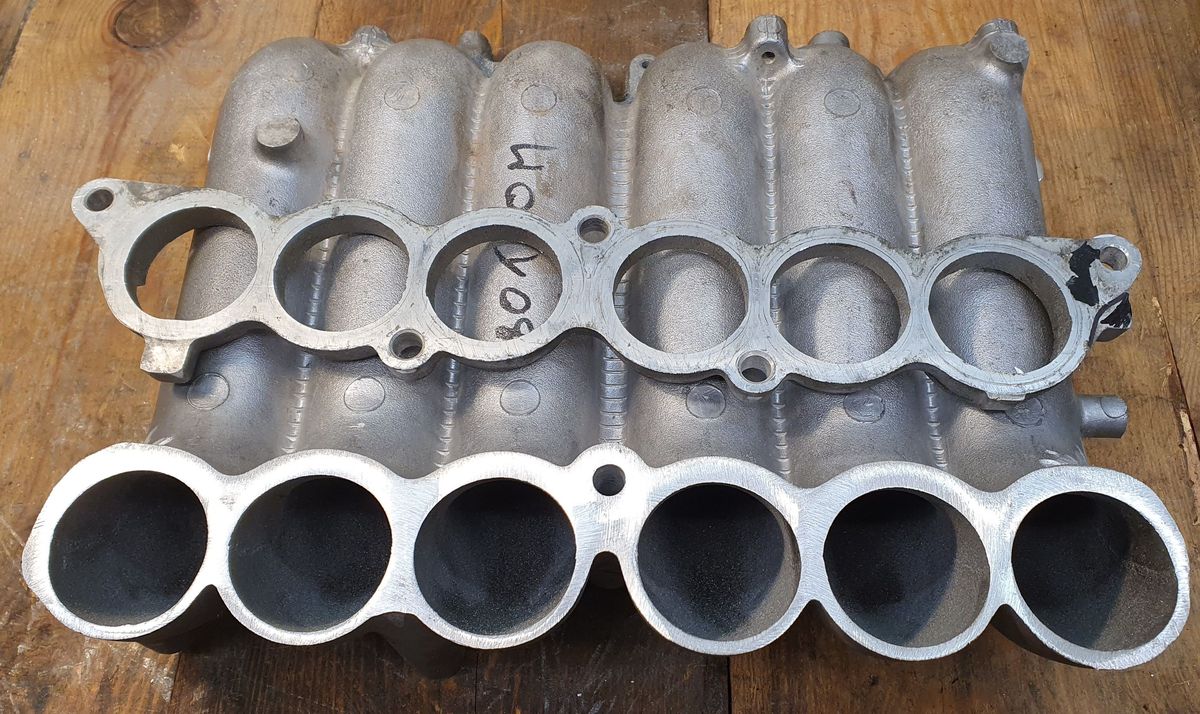

Mialem dzisiaj chwile rozsadku. Dotarlo do mnie, ze przy nietknietej blacharce kompresor to naprawde nie jest moj najwiekszy priorytet. Pomysl bynajmniej nie zostaje porzucony, ale bedzie odlozony w czasie - na ten moment skladam silnik jakos wolnossacy. Szukaniem kompresora i budowanie dolotu do niego bede sie bawic jak auto juz bedzie jezdzic. Teraz wazniejsze rzeczy. A skoro tak - to trzeba sie przeprosic z fabrycznym dolotem.
Chwila zastanowienia i okazuje sie ze jest banalnie prosty sposob jak odwrocic caly kolektor na druga strone. Naprawde nie rozumiem dlaczego nikt tego nie robi... To mniej roboty niz rewolucja i przekladanie puszki filtra i akumulatora jak to robia amerykanie... W kazdym razie do rzeczy, niech przemowia zdjecia:
Prace koncepcyjne i planowanie:
I.... ciach!
I przymiarki jak bedzie docelowo:
Bystre oko dostrzeze ze zeszlifowalem logo Toyoty - do gory nogami wygladaloby idiotycznie. Jeszcze nie wiem jak zrobie nowe, moze wytne je z cienkiej blachy alu na CNC i przyspawam punktowo?
Trik polega oczywiscie na ucieciu flanszy, i przyspawaniu nowej odwrotnie, wywierceniu dwoch otworow miedzy kanalami i wspawanie tam tulejek pod sruby. Na koniec oczywiscie piaskowanie i malowanie. Sprawdzilem i wszystko sie ze wszystkim "mija", uwazam ze plan jest skazany na powodzenie. ;)
Jutro zostawiam srodkowy kolektor u frezera na splanowanie powierzchni po cieciu i zamawiam wyciecie nowej flanszy na CNC.
Pozostaje mi jeszcze rozkminic do czego jest te sto-siedemnascie rureczek, wypustek, slupkow, podestow, odnozy i odrostow. Zakladam ze przy odwroconym kolektorze polowe trzeba bedzie poprzesuwac lub calkiem zlikwidowac.
I na koniec zostaje wspawanie mocowan do MAP sensora, czujnika IAT i wtryskow gazu... Ciasno tam, nie ma mowy zebym sie zmiescil z rownolegla listwa wtryskowa dla LPG i wtyrskiwaczami wchodzacymi prosto w kolektor, to byl idealistyczny pomysl ale nie widze tego w praktyce, chyba nie obedzie sie bez wkretek i wezykow. Byle je tylko upchac pod gornym kolektorem zeby nie szpecily.
Musze jeszcze zrobic pomiary czy czujniki MAP i IAT zmieszcza mi sie od spodu gornego kolektora (tj. miedzy gronym a srodkowym), oraz czy moge sfrezowac nieco wiecej materialu z srodkowego kolektora zeby obnizyc calosc i zwiekszyc szanse ze zmieszcze sie bez ciecia maski. Wyglada to obiecuajco poki co, mysle ze moglbym zejsc 1cm w dol bez kolizji z listwami benzynowymi. Hmm...
Na koniec jeszcze nawiercony otwor pod czujnik kontrolki przegrzania silnika. Pozostaje wspawac tulejke.

Postprzez Jake » 26 lut 2024, 04:04

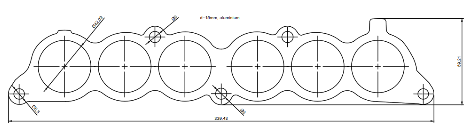

Polecialo na CNC. Teraz czekam az wytna ;)

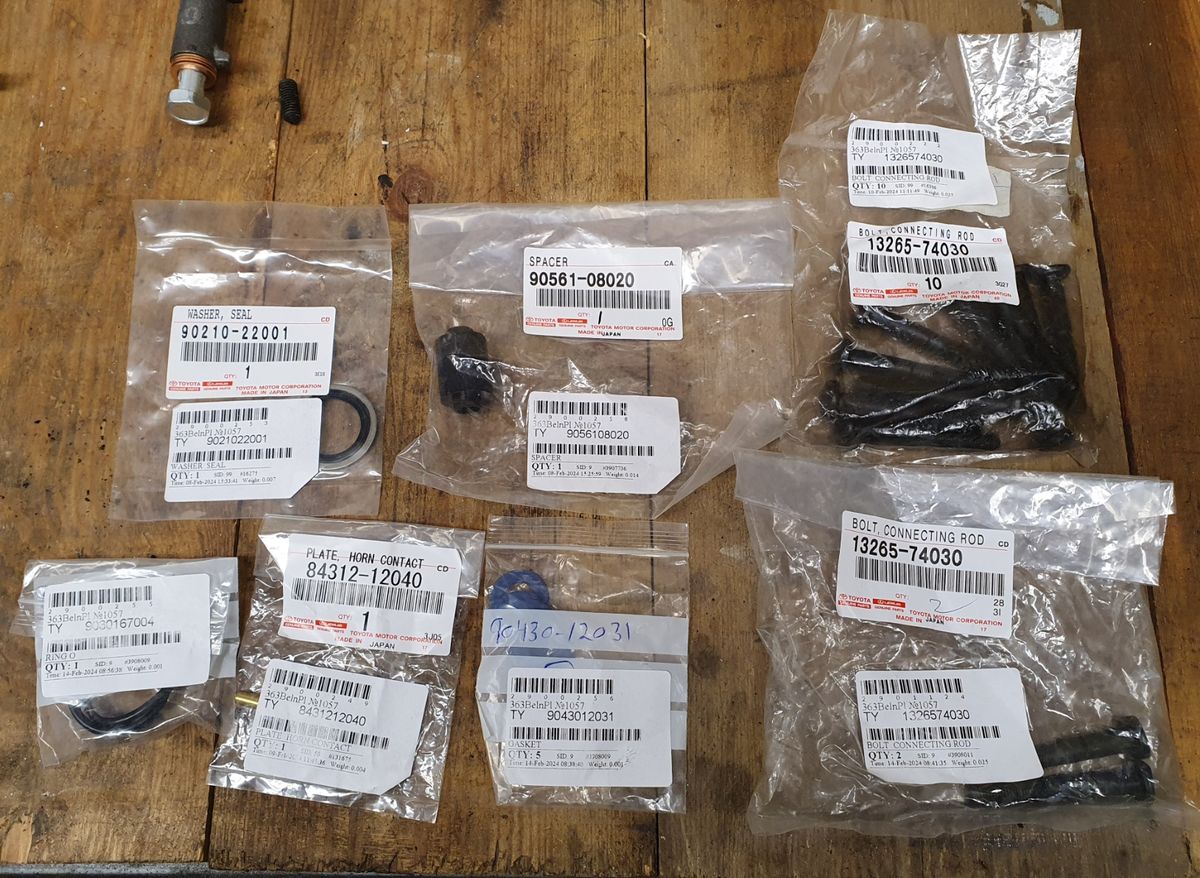

I przyszly nowe fanty od Belniaka.

przyszedl czujnik cisnienia oleju. Ori Denso ;)
A dzis bylem na zlomie i dorwalem dwa MAP sensory Denso i dodatkowy czujnik IAT (chyba xD ).
Teraz mam MAP sensorow do wyboru do koloru.
Zawiozlem tez szpilki korbowodow do szlifierni. I dowiedzialem sie ze dwa zawory wydechowe nie nadaja sie do szlifowania i musze zamowic nowe. Oszaleje. To sie nigdy nie skonczy. Gdyby powiedzieli wczesniej to zamowilbym je razem ze szpilkami korb. No trudno, kolejne zamowienie od Belniaka poszlo.

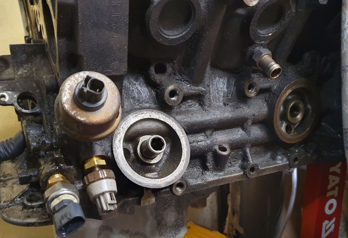

Przymiarki czujnikow cisnienia oleju z uzyciem redukcji BSPT G3/8" na G1/8" wkrecone w miejsce nieuzywanych zaslepek.
Pierwszy od gory - czujnik do zegara,
Dolny rzad - od lewej - czujnik do EMU, i czujnik kontrolki oleju.
PS. Tak, blok silnika jest caly brudny i paskudny. Dopiero bedzie myty, czyszczony i malowany ;)

Postprzez Silvestr » 06 mar 2024, 23:46
Miskę olejową malowałeś proszkowo? Ciekawe jak proszek będzie współgrał z olejem?
Już od jakiegoś czasu sam mam możliwość malowania proszkowego, zrobiłem piec, kupiłem aplikator i ogień :)21
Jeszcze kabinę do piaskowania muszę pospawać i popracować nad instalacją pneumatyczną w garażu.
Re: Toyota 4 Runner - chory projekt
Postprzez Jake » 07 mar 2024, 00:21
Silvestr napisał(a):Miskę olejową malowałeś proszkowo? Ciekawe jak proszek będzie współgrał z olejem?
Tak . Fabrycznie takze jest malowana proszkowo cala lacznie z srodkiem wiec zrobilem analogicznie. Przynajmniej nie skoroduje do czasu montazu :)

Z srodkowym jest klopot, bo firma ktora zywkle wycianala mi rzeczy na CNC nie robi w taki grubym materiale, musze szukac kogos to to wyfrezuje.

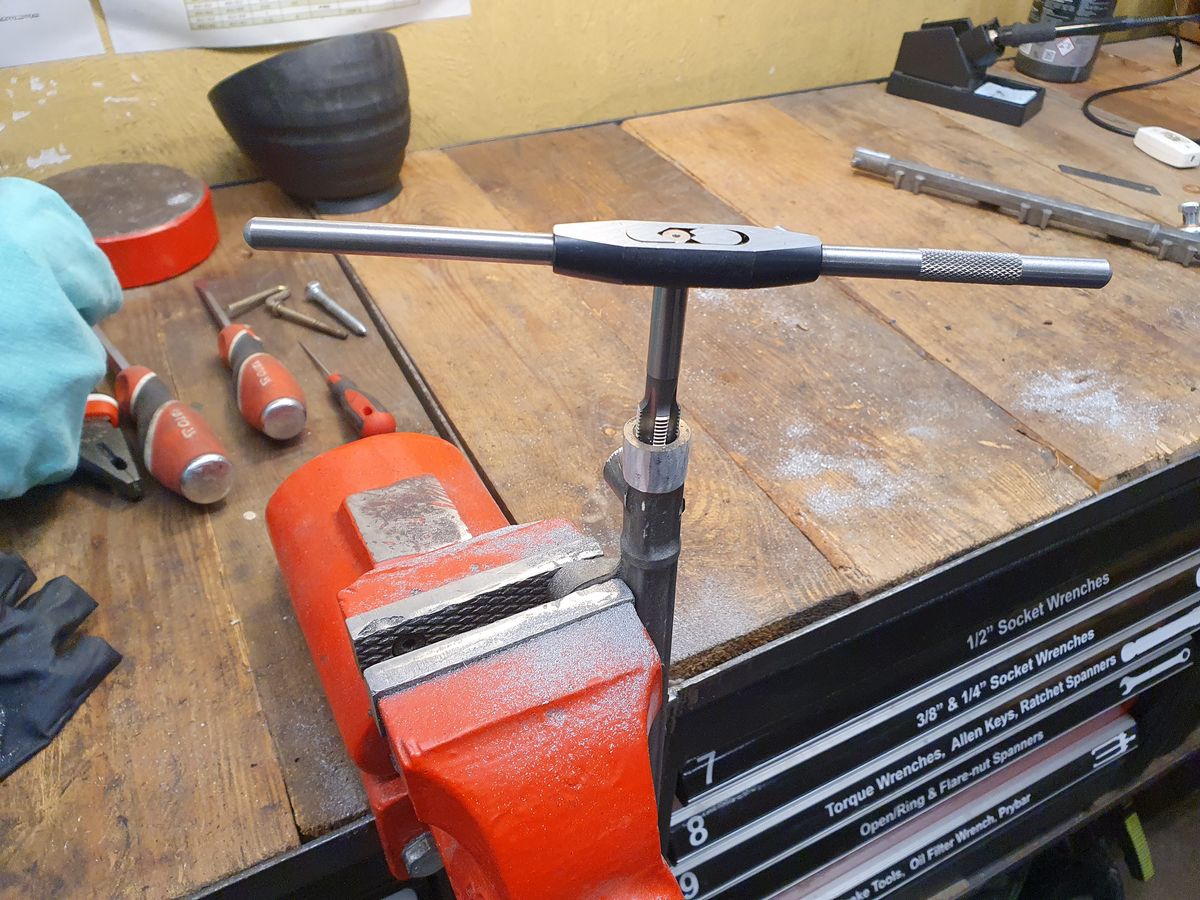

Postprzez Jake » 08 mar 2024, 04:57

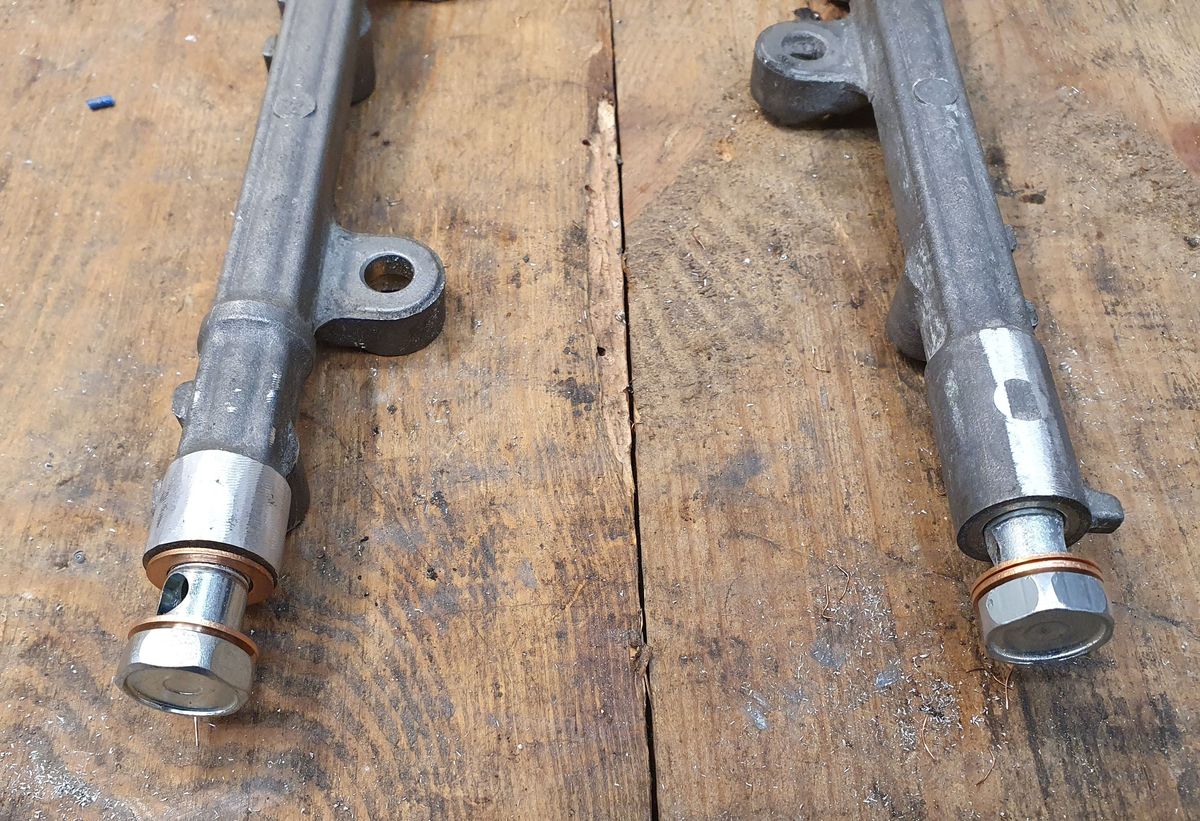

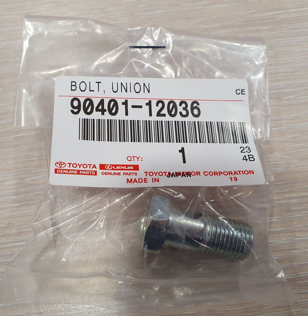

No to jeszcze na koniec przed wyjazdem. Dzis do ASO przyszla srubka:
Co popchnelo mnie w strone modyfikacji listwy paliwowej. Chwila mierzenia i takie tematy to ja lubie, listwa jest stworzona do tej modyfikacji, srednica otworu pod stary regulator jest jak ulal srednica wewnetrzna gwintu M12x1.25 8)
Ucialem lapki do starego regulatora cisnienia, pozostalosci wyszlifowalem pilnikiem na gladko, nagwintowalem otwor i srubka od konnektora banjo pasuje jak ulal. Stad bedzie krotki wezyk do aftermarketowego regulatora przyczepionego na scianie grodziowej.
I gotowe.
