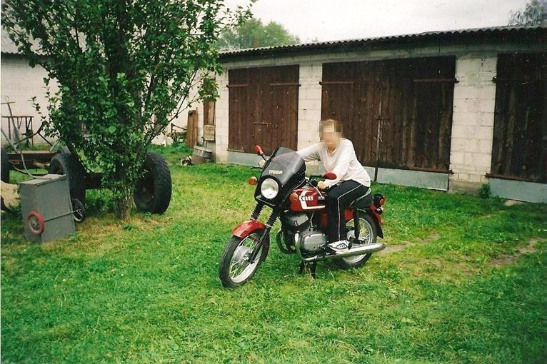

Postprzez Wieża30 » 30 sty 2011, 20:46
jesli mowa o motocyklach ,starych to i ja zrobiłem kilka remontów ;) efekt końcowy ;)
Ostatnio edytowano 30 sty 2011, 20:50 przez Wieża30, łącznie edytowano 1 raz

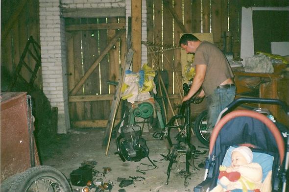

Postprzez Wieża30 » 30 sty 2011, 20:47
w czasie remontu ;)
Ostatnio edytowano 30 sty 2011, 20:49 przez Wieża30, łącznie edytowano 1 raz
