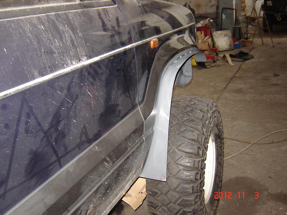

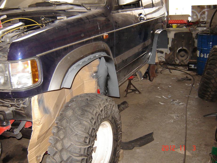

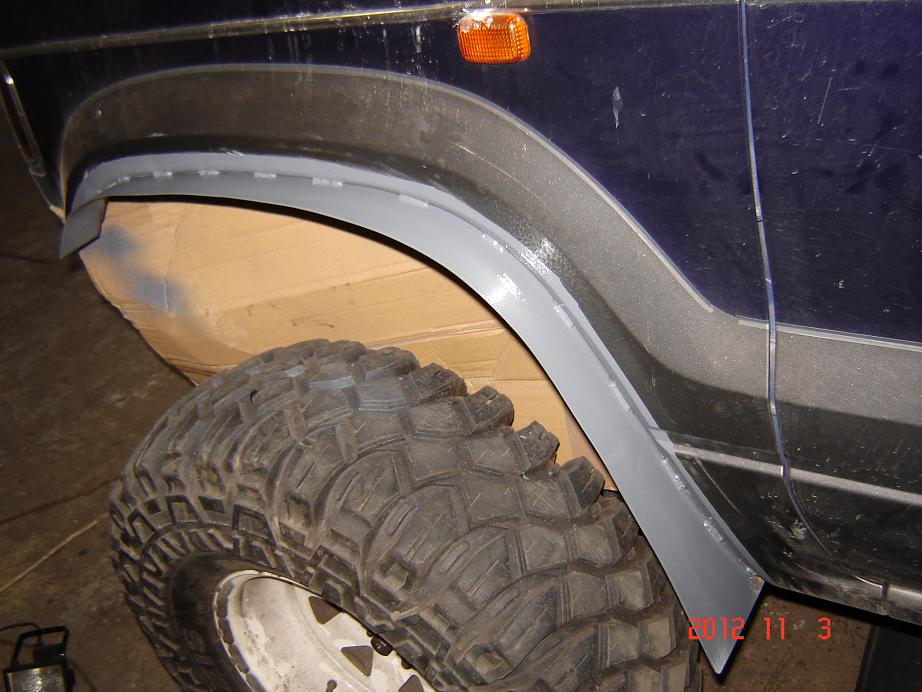

Fotki z warsztatu, i to by było tak po krótce.
Ostatni etap poszeżenia.
Poszeżenia.
Poszeżenia cd,
- do turystyki ZRX 1200R.

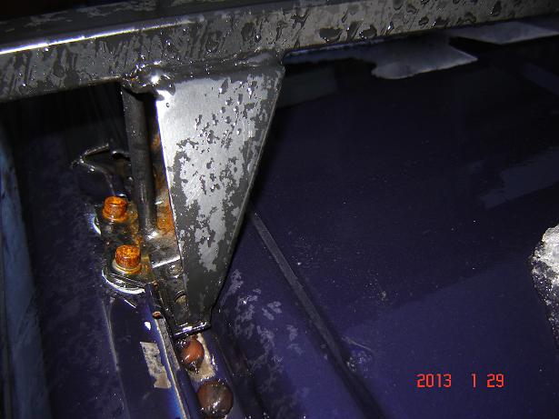

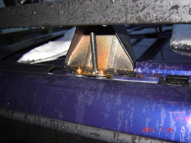

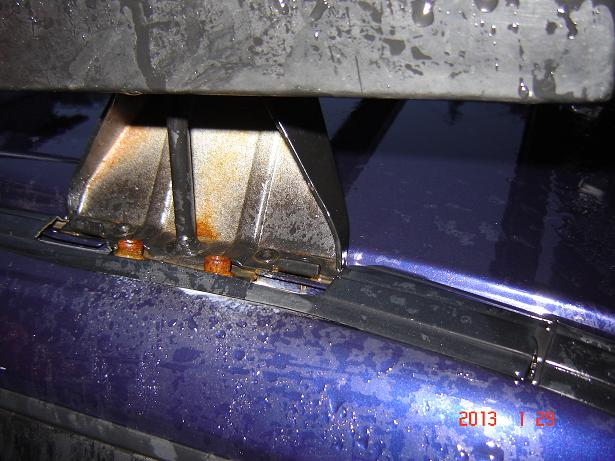

Postprzez gsxr1100_1980 » 29 sty 2013, 19:16
Mocowania bagażnika dachowego.

Re: MONTEREY 3.1 RS na PATROLU
Postprzez miras7 » 29 sty 2013, 21:23
Ten bagażnik to do nitonakrętek jest przykręcony? A da się jakoś mniej inwazyjnie w Monterey'u zamontować bagażnik?
Postprzez danti » 29 sty 2013, 21:43
Do relingów
Postprzez croochy » 29 sty 2013, 22:13
tam są otwory z gwintem zalane farbą
Postprzez Hezuz » 30 sty 2013, 00:50
miras7 napisał(a):Ten bagażnik to do nitonakrętek jest przykręcony? A da się jakoś mniej inwazyjnie w Monterey'u zamontować bagażnik?
da sie , tylko trzeba troche pomysleć ;) i popracować :roll:
Postprzez miras7 » 30 sty 2013, 19:39
mam na to sposób 8-)
Dzięki za poradę :)2
Zrobię tak jak piszesz... będę myślał i ciężko pracował i znajdę sposób :D
Doświadczenie i porada kolegi z forum - bezcenna... ;)
croochy napisał(a):tam są otwory z gwintem zalane farbą
Dziękuję. Rzeczywiście, są zaklejone taśmą i polakierowane. Możliwe, że wykorzystam.
