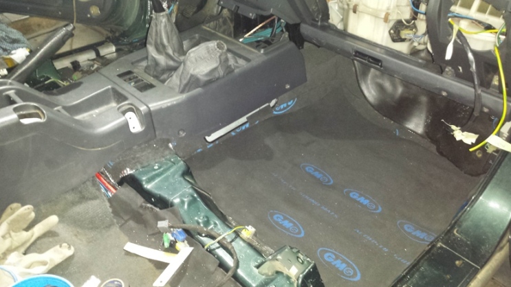

Miras w tygodniu nie próżnował, ja natomiast w łykendy nadrabiałem zaległości, ale i wieczorami udawało mi się wpadać do garage :P

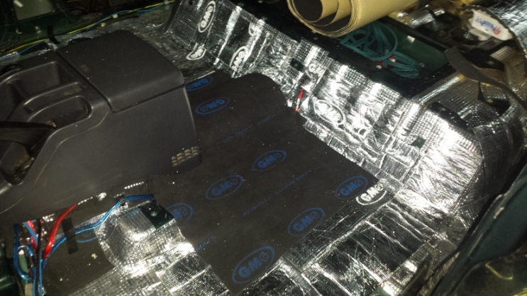

Klejenie, klejenie, i jeszcze raz klejenie.... dużo tego było, bo Mączysław to duży chłopak :twisted:
Rezultat - żaden element budy i drzwi zawierający płaski płat blachy nie pozostał bez ogacenia zestawem c1-warstwowym, 2 warstwowym, bądź 3 warstwowym, a pewne elementy zostały potraktowane szczególnie... :)21

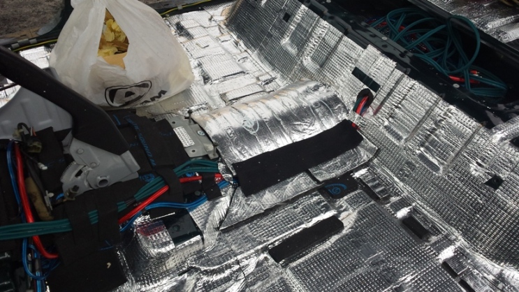

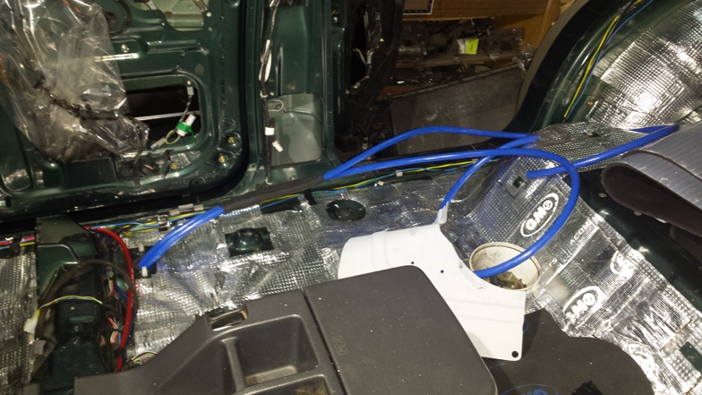

Dla wyjaśnienia - widoczne na zdjęciach kable będą służyły przetwarzaniu w prąd:
- wiatru z turbiny powietrznej działającej w czasie jazdy - kabel czerwony,
- baterii słonecznej zamontowanej na boksie w czasie jazdy i ustawianej koło auta na postojach (przy zachodach słońca) - kable zgniłozielone,
- te najgrubsze niebieskie będą zespolone z ogniwem termicznym połączonym z solarem, obiegiem chłodziwa auta i z możliwością zaczerpnięcia wody z dowolnego źródła termalnego (np. na Islandii) - niebieskie węże i kable niebieskie.
Wiadomo, jakaś alternatywa dla beznadziejnego alternatora musi być, bo jakoś żyć trzeba :P

Postąpiłem odwrotnie , przy remoncie usunąłem wszystkie możliwe wygłuszenia . Od bitumicznych po oskrobanie dywaników z warstwy filcu. Wszędzie była wilgoć nawet pod dobrze przylegającym wygłuszeniem bitumicznym pokrytym fabrycznie lakierem.
Teraz po głębokim topieniu wysycha w dwa dni :D a doznania akustyczne bezcenne :)21.
Macie u mnie wielki szacunek za wkład pracy i wykonanie :)2

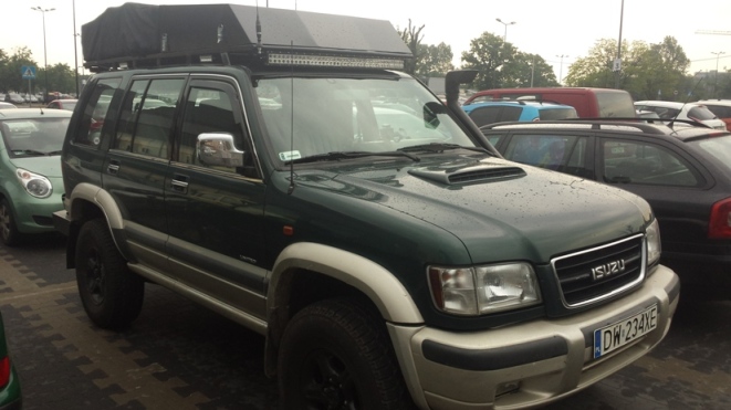

Postprzez miras7 » 02 kwi 2016, 13:59
Troopek dostał nowy 140 litrowy zbiornik, naszego projektu i wykonania.

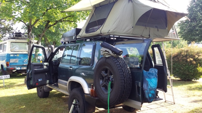

Do wyjazdu na wakacje 2015 trzeba było przygotować przede wszystkim bagażnik pod nowy aluminiowy box i namiot dachowy. Do tego jak się uda to zderzaki, progi ...
Prosty modułowy bagażnik z dodatkowym oświetleniem LED.
Wakacje miały być bardziej on-road, więc zostały zakupione opony Nokian Rotiiva AT Plus (265/75R16) i założone na oryginalne felgi alu, tyle, że wypiaskowane i polakierowane poliuretanem. Do wyjazdu udało się zrobić jeszcze tylko tylny zderzak i box.
A teraz niech Robert doda parę fotek z Alpami w tle...

No włacha... :? znaczna część prac pozostała na tzw. "potem".

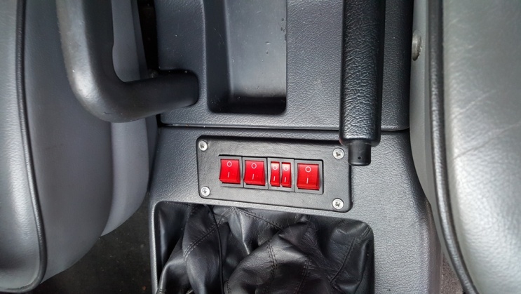

Przed wyjazdem, oprócz boxa i namiotu na bagażniku, pojawiło się oświetlenie ledowe. Z przodu banan 120cm, z boku po dwa płaskie robocze i dwa z tyłu zintegrowane ze wstecznym.
Sterowanie oświetleniem z panelu własnej roboty (na zdjęciu).

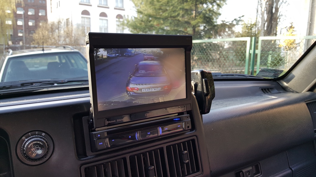

Z racji tego, że do tyłu niewiele widać, na bagażniku zamontowaliśmy "podgląd". Obraz wyświetla się na multifunkcyjnym panelu.

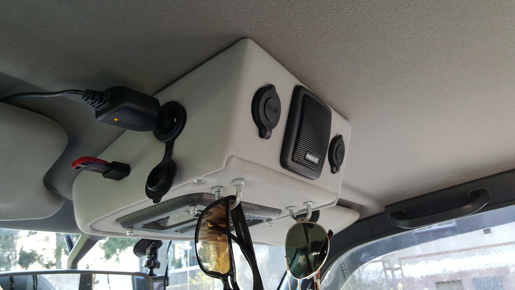

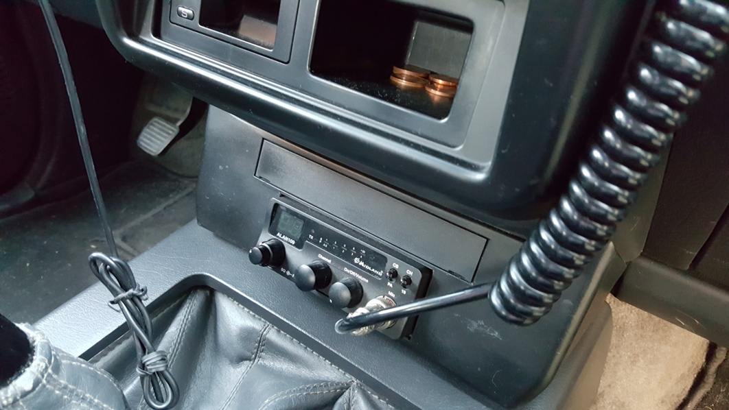

Na wcześniejszym zdjęciu widać papugę od CB, które trafiło w jedynie słuszne miejsce (pomysł i wykon Mirka :)2 ) na panelu środkowym, a głośnik...

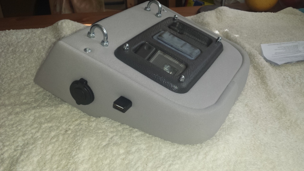

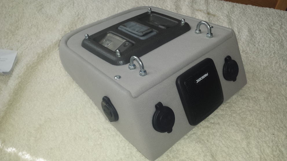

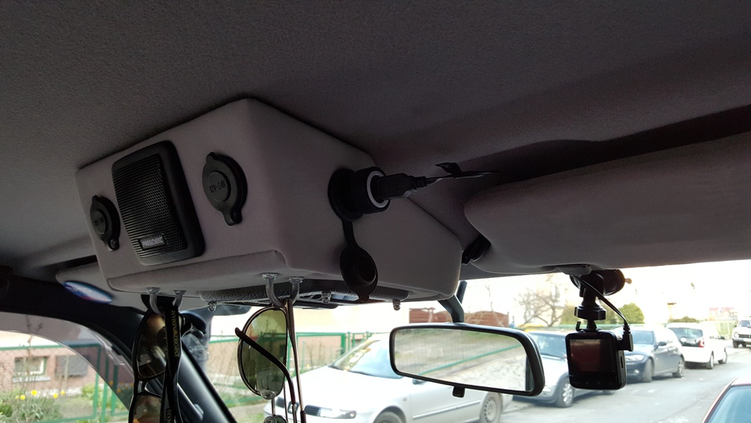

Postprzez Bobbie » 02 kwi 2016, 19:24
... głośnik od CB został zamontowany w podsufitowy panel.
W panelu znalazły się, oprócz oryginalnego oświetlenia, 4 gniazda zapalniczkowe i gniazdo USB do radia.
Panel został wyposażony dodatkowo w dwie zawieszki na okulary.

Postprzez Bobbie » 02 kwi 2016, 19:30
Dwa gniazda na stałe są zajęte przez navi i rejestrator, a na USB muza i filmy.
W pozostałych dwóch ładowarki telefoniczno-tabletowe dały radę... :)2

Po wakacjach przyszedł czas na zderzak przedni z wyciągarką, osłonę mostu przedniego/ silnika itp oraz progi:
Dostęp do wyciągarki przez uchylaną tablicę rej.
