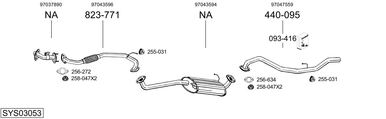

O jaki piękny tytuł :) Pasuje idealnie bo podejrzewam, że wielu by się poddało i kupiło Passata albo Dacie.. Wczoraj wygrzebałem wydech bo oczywiście zżarty aż do filtra oleju. Miałem nadzieję, że tylko na łączeniach i to połatam ale rury skorodowały wzdłuż na szwach więc kolejny wydatek. Leżąc tan pod tym gratem wypatrzyłem jeszcze, że nawet rurka od spływu turbiny jest skorodowana. Może to tylko powierzchowne ale na oko wygląda słabo.

Downpipe od turbo jest zeliwny - koroduje po wierzchu, ale to w niczym nie przeszkadza, bo zeliwo jest grube i rzadko przezera sie na wylot. Warto za to wymienic szpilki - bo zwykle sa zezarte do cna. Ja wybilem resztki szpilek i zalozylem zwykle sruby. Warto dac z kwasowki. Ten kikucik ktory idzie od downpipe do pierwszej rury poziomej (ma moze 35-40cm dlugosci) - nie pamietam dokladnie z czego jest, ale chyba tez zeliwo? Z nim tak samo - raczej nigdy nie gnije na wylot.
Natomiat cala reszta wydechu jest dostepna w handlu i to nie bardzo drogo. Ja rok temu w swoim zalozylem nowy wydech po calosci. Przednia rura z plecionka, tlumik i tylna rura. Wyszlo moze 600-700zl.
Potrzebujesz tez jedna uszczelke spiekowa i 3 plaskie.

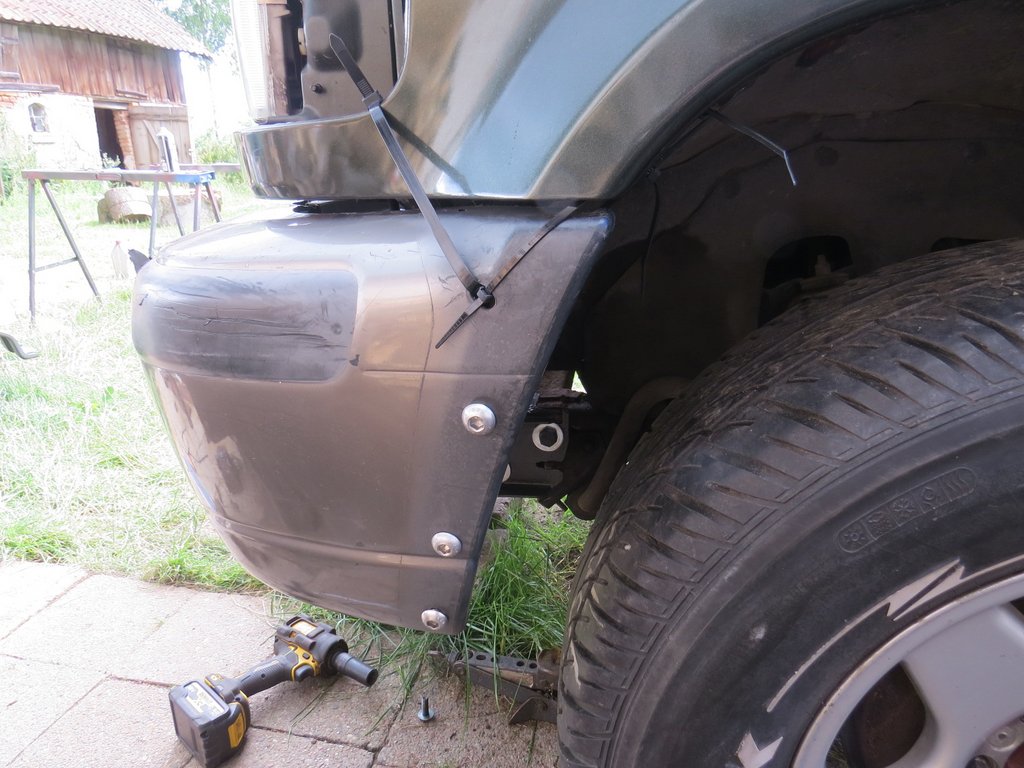

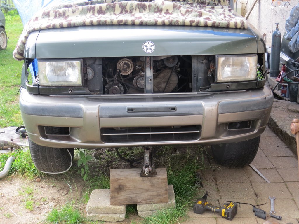

Powoli wjeżdża zderzak, na razie na trytkach ale już mi się podoba. Autko zadowolone bo zderzaka 3 miesiące nie widziało :) Z przodu poprzedni rzeźbiarz tak się starał, że wszystko trzeba wyciąć. Miejscami blacha 10mm. Tak mu się fajnie spawało, że zaspawał śrubę od mocowania stabilizatora wić przyspawał i mocowanie.. Buda się trochę podniosła, wiece to sporadyczne zaniki grawitacji i muszę przerobić mocowanie stabilizatora, pikuś w porównaniu z resztą :)21

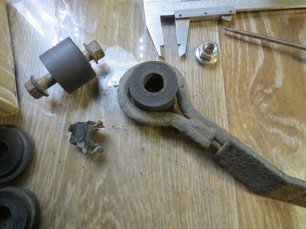

A te uszy co są przykręcane na środku do belki, gumy czy co to tam było sparciało. Dociąłem je ze zwykłej gumy tylko nie wiem czy ok bo te co tam były to jakby z pianki czy coś takiego?

Te uchwyty z pręta przykręcane na środku podłogi i do belki to dodatkowe zabezpieczenie podczas wypadku, jak zetnie poduszki, żeby coś trzymało jeszcze budę. Rama w terenie pracuje i nie może być tam za sztywno, żeby coś nie pękało. Jak dajesz twardą gumę, to niech ma jakiś luz na śrubie lub w tym oczku pręta. W nowszych były jeszcze podobne po bokach ramy i z tyłu ramy na gorze takie kątowniki dospawane, za które miała się poprzeczka podłogi bagażnika zaczepić po ścięciu poduszek .
Zderzak z polifta bez nakładek przy błotnikach nawet nieźle pasuje.

Te gumy co dorobiłem luźno pasują więc będzie git.
