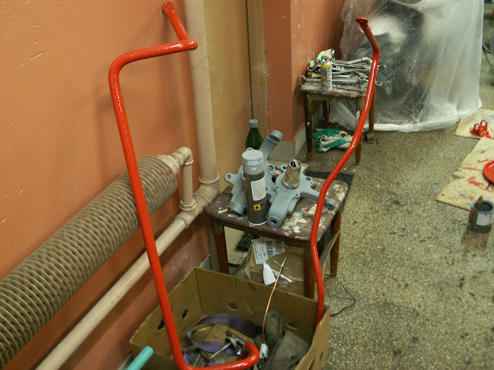

Postprzez BUNNY_PL » 21 paź 2010, 21:48
Witajcie
Praca idzie do przodu chociaż pracuje cały czas z tymi samymi elementami. Pozostało mi dokończenie konserwacji ramy, baku i wahaczy. Złożenie tylnego mostu blokują mi linki ręcznego, które będę dorabiał w sobotę. W weekend zawożę moją przekładnie kierowniczą do auto delty we wrocławiu bo ma już za duże luzy i trzeba ją regenerować.. Pomalowałem dużo mniejszych elementów tj - osłony piast, wały, drążki stabilizatorów, drążki tylnego mostu itp... Przysżły tydzień zapowiada się naprawde pracowicie i mam nadzieje, że to będzie tydzień kluczowy :P
drążki stabilizatorów.
bak wymaga jeszcze 2 warstw..
