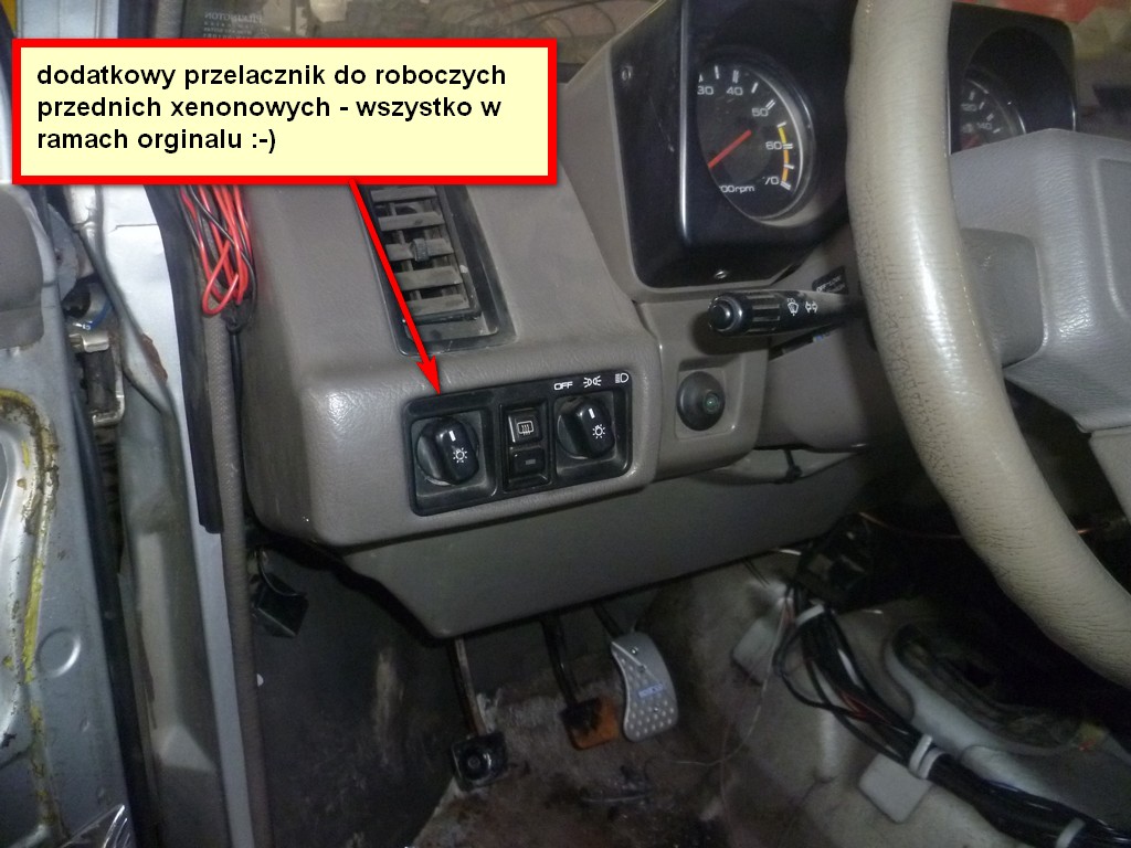

przełaczniczek

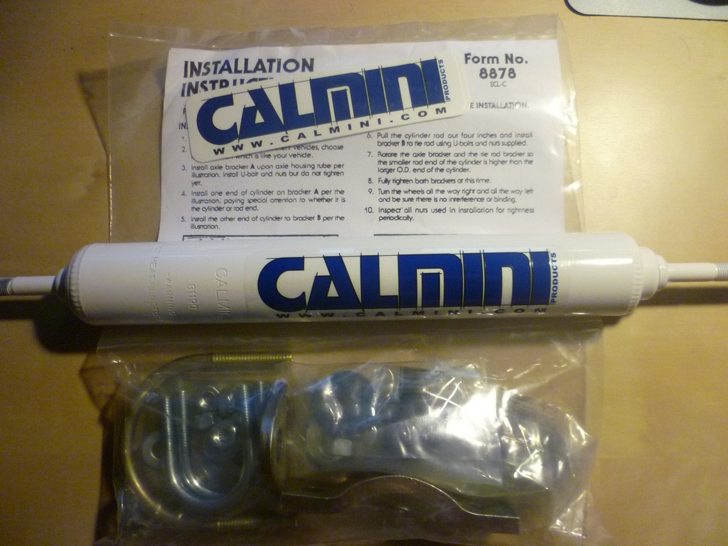

odebrałem własnie amor skretu calmini prosto ze stanów :)2
koszta o połowe mniejsze niz w naszym wspaniałym kraju nalezacym do uni :)21
powiem tak - powaliło naszych dystrybutorów z marżami :!:

Postprzez Hezuz » 21 lut 2012, 23:28
a dla niedowiarków foto

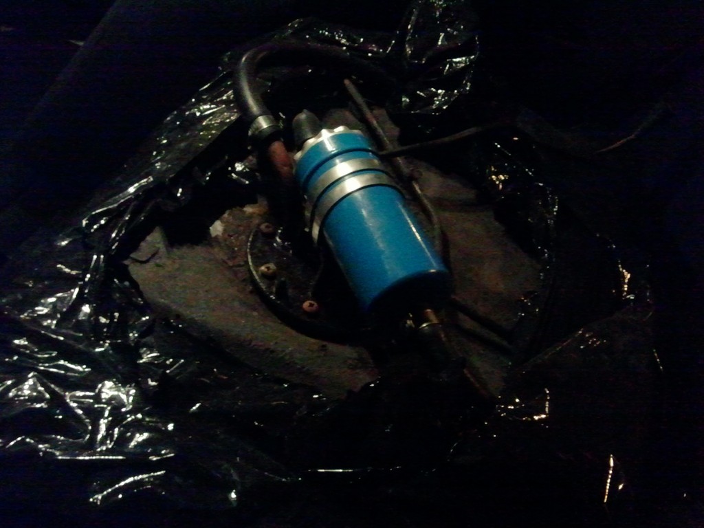

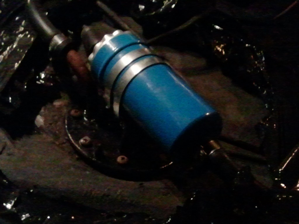

Postprzez Hezuz » 29 lut 2012, 00:11
no i kolejna przerobka - koniecznosc 8-)
pompa paliwa zewnetrzna elektryczna :)2
