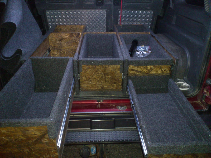

Postprzez danti » 06 lis 2013, 23:28
Nie chcę kasztanić tematu w dziale sprzedam, więc wpycham tutaj:
Moja wariancja na temat szuflad w bagażniku, robią się jeszcze.

Postprzez Bobbie » 19 lis 2013, 19:53
No hejka Danti.
Fajnie, że jeszcze ktoś się wziął za zrobienie zabudowy innej niż płyta na 8 nogach z dziurą na caste z Casto 8-) .
Jak łączysz OSB? Kleisz, skręcasz, czy coś wymyśliłeś innego? Na jaką wysokość całość zrobiłeś, bo widzę, że masz podwójną szufladę?
Jak masz z czymś problem to pisz, jak mogę - pomogę ;)
Pochwal się postępami - trzymam kciuki.
Pzdro
cośtam, cośtam
Bobbie
Posty: 253
Lokalizacja: Wrocław
Re: Moje maleństwo...
Postprzez danti » 19 lis 2013, 22:22
Heja
Płyty były skręcane wieloma wkrętami i dodatkowo klejone.
Górna deska nie jest przymocowana na stałe, zamontowałem zatrzaski, można łatwo rozebrać zabudowę.
Wysokość nie pamiętam w cm (chyba 28) , ale wysokość jest taka, żeby wraz z fotelami tworzyło równą powierzchnię, jednocześnie jedna wnęka z tyłu nie ma "podłogi", idealnie pasują tam butelki 5litrowe np z płynem do spryskiwaczy.
Tył jest otwierany na 2 części, w takim samym stosunku jak fotele.
Podwójne szuflady mają chyba 12cm głębokości, podobnie jak szuflady domowe, takie standardowe. Specjalnie takie bo dużo wożę map, roadbooków, papierów. 2 szuflady głębokie mają 26cm głębokości, boki szuflad na całej głębokości. Długość szuflad to 60cm, wysuwają się na całą długość.
W tej chwili buduje się krata oddzielająca bagażnik od kabiny. dodatkiem jest to, że będzie ona składana, kładzie się na złożone fotele plus będzie przedłużona na tyle, żeby sięgać przednich foteli: zabudowa + fotele + krata ma tworzyć równą podłogę do spania o długości minimum 200cm. Wiem, że krata może przeszkadzać w spaniu, ale nie lubię karimat, a pompowany materac powinien sobie z tym poradzić :)

Postprzez Bobbie » 20 lis 2013, 21:37
danti napisał(a):Heja
Te 12 cm to jest zajebisty wymiar - kuchenka CAMPINGAS - 11,5cm, wszelkiego rodzaju menaszki - 10cm, kubki (nie licząc kufli) też około 10cm :!: HA :!: :!: - W MONTKU jak w domu :lol:

Postprzez danti » 04 gru 2013, 23:16
HA ukończyłem zabudowę bagażnika :) No zabudowa tylnych wnęk została...
Cała zabudowa i krata :)
Górna część zabudowy jest zdejmowana, wystarczy odpiąć 2 zatrzaski skrzyniowe. Zabudowa ma 2 rączki, przez co łatwiej ją wyciągnąć, bo waży niestety sporo...
Dorobiona jest krata jak w dostawczaku, super patent, polecam. Wreszcie można załadować bagażnik po dach i nic na łeb nie leci. Krata się kładzie więc w łatwy sposób (2 motylki) możemy mieć do dyspozycji całą długość auta. Kombinowałem, żeby krata była na tyle długa, że zakryje po złożeniu przestrzeń pomiędzy fotelami przednimi a tylnymi. Niestety nie udało się...
Sprawdzona na wyjeździe do Lwowa w ostatni weekend. Jest dobrze :) miejsce lepiej wykorzystane, co potrzebne pod ręką w szufladach. Bagażnik załadowany po dach, więc wychodzi na to, że mamy do dyspozycji więcej miejsca niż wcześniej. Zostanie jeszcze podczepiona siatka sznurkowa pod sufit na różne inne lekkie duperele w stylu koc, śpiwór, bluzy, kurtki. Zobaczymy jak to wyjdzie :)
Postprzez Bobbie » 08 gru 2013, 21:52
Ha :!: :!: Danti :!: :!:
Patent z kratką zajebisty - GRANDE SZACUN - bardzo fajny pomysł.
Żeby przedłużyć spanie, możesz wymodzić coś takiego jak zrobiłem Hinkowi - takie przedłużenie spańska ze sklejki - tylko mocowanie wymyśl jakieś inne, bo moje jest trochę upierdliwe w użytkowaniu.
Jak pamiętam z moich siedzeń, to mocowanie ramki tej siateczki można by wykorzystać na zrobienie wsporników.
Fajnie wyszło - mam nadzieję, że OSB przetrwa próbę czasul. :roll:
Postprzez danti » 08 gru 2013, 21:59
Bobbie napisał(a):ent z kratką zajebisty - GRANDE SZACUN - bardzo fajny pomysł.
Dzięki ;)
Bobbie napisał(a):Jak pamiętam z moich siedzeń, to mocowanie ramki tej siateczki można by wykorzystać na zrobienie wsporników.
Nie bardzo kumam... :/
Postprzez Bobbie » 13 gru 2013, 12:18
Chodzi mi o tą siatkę co jest na tylnych oparciach i przyczepiona jest taką plastikową ramką. Pod mocowania tej ramki mozna zrobić wspornik do przedłużenia spania.
Postprzez danti » 13 gru 2013, 17:34
aaa nie pomyślałem :) zobaczymy :)
Spanie pewnie się przyda dopiero w maju, jak wyruszymy na Czarnobyl.
Więc czasu jest sporo :)
