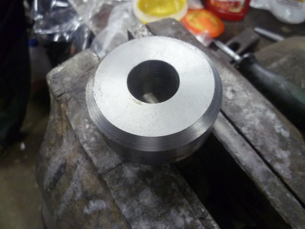

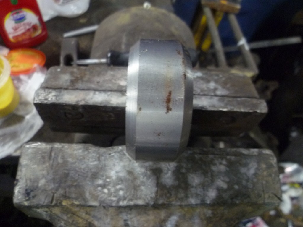

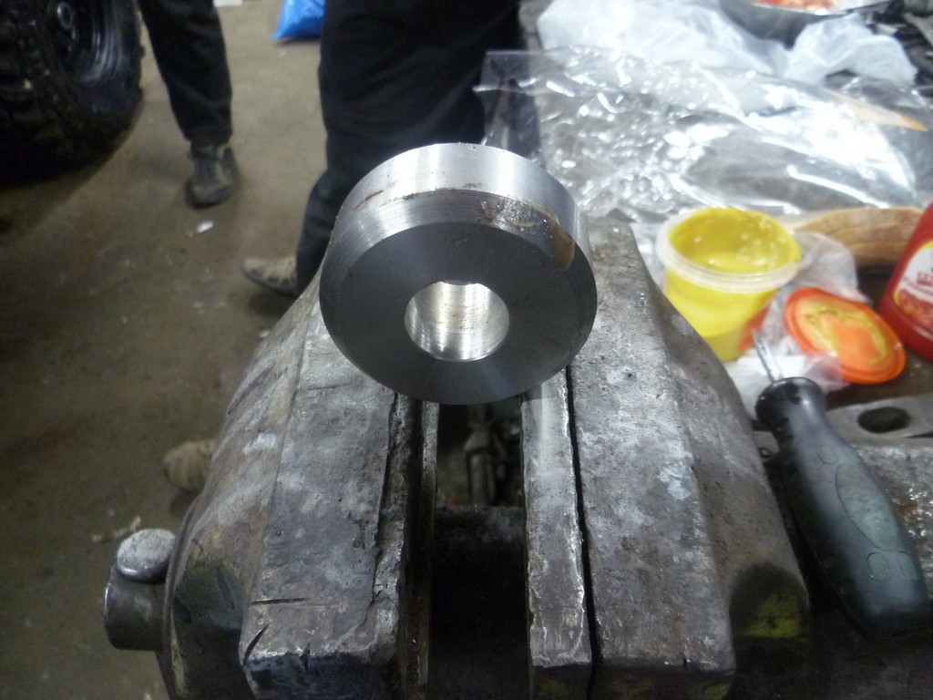

dla zainteresowanych - jedno pytanie w formie zagadki :)2 :D DO CZEGO SŁUZY TO KÓŁKO - KÓŁKA :?: :!: podpowiedz jest taka iz zostało dotoczone ze stali łożyskowej - utwardzonej. W KONKURSIE PRZEWIDZIANO NAGRODY :lol:
do czego to służy?
jak wyżej
jak wyżej

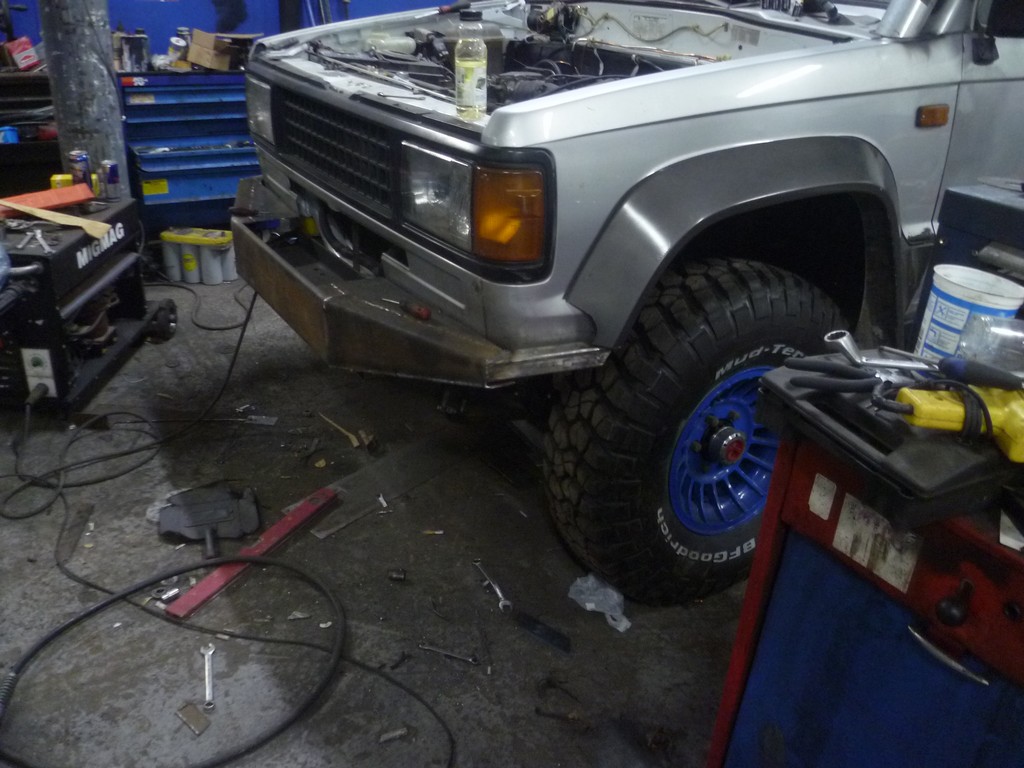

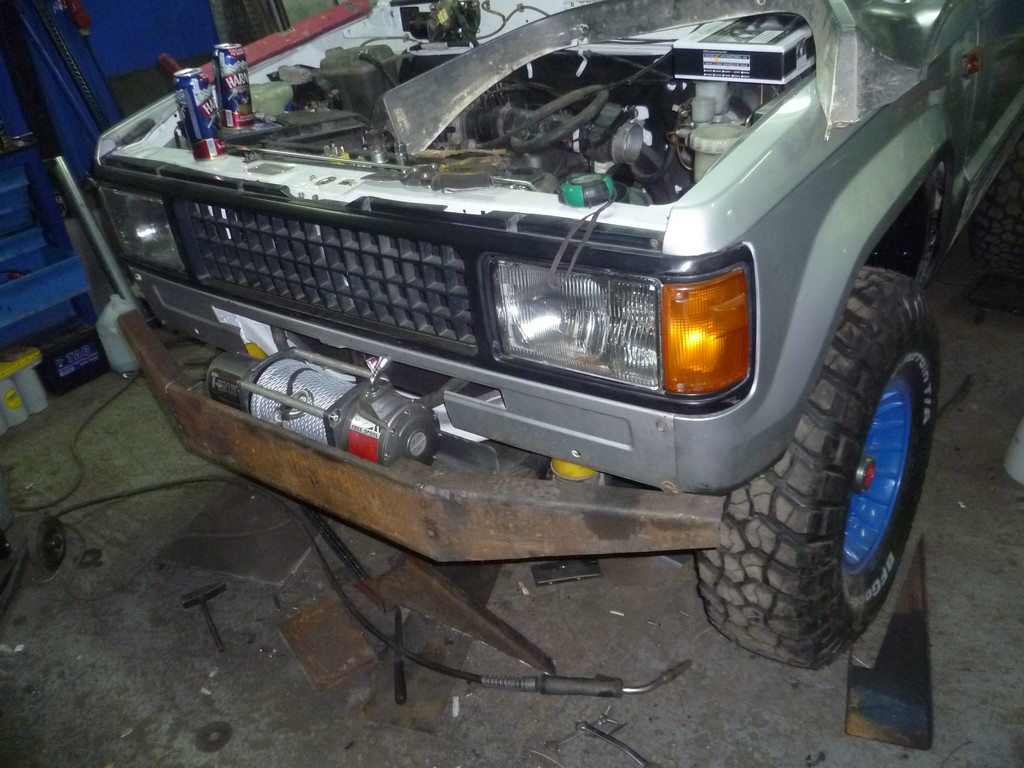

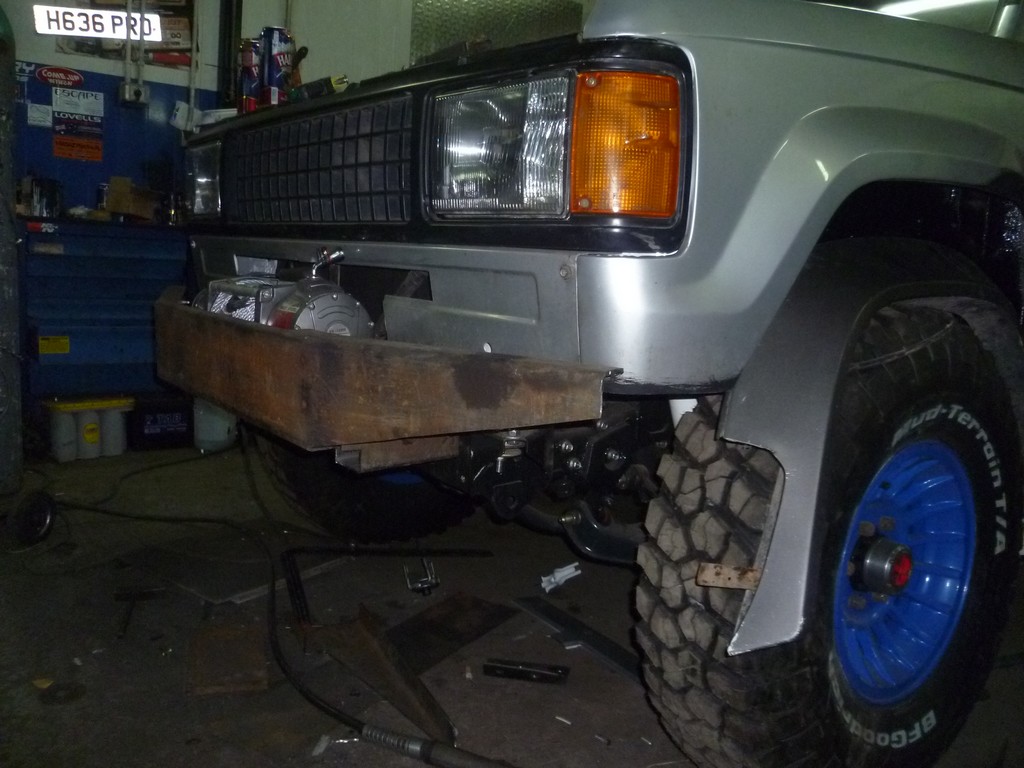

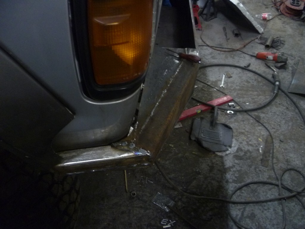

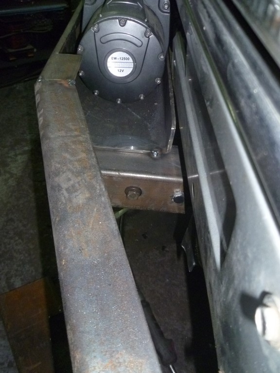

no i zderzak uległ modyfikacji :)2 , jak napisalem wczesniej zaczynamy motać , dla wyjasnienia winda leży w łożu kupnym , belka wykonana z zimno gietej stali w postaci ceownika , grubosc scianki 4 , mocowania na profilu zamknietym , sruby mocujące fi 12 ;) pierwsze podejscie było brzydkie - jak napisał SKICZU :D

Postprzez skiczu » 18 paź 2011, 07:56
No, od razu lepiej... :)2 :D
Re: TROOPER NA PRZEKÓR LOGICE
Postprzez Nahen/thor_ » 18 paź 2011, 13:08
I sam Trooper jakby się uśmiechnął od razu :)2

Postprzez krystian83r » 18 paź 2011, 13:56
Ja obstawiam że będzie to ucho od zaczepu do szarpania :)

Postprzez Hezuz » 18 paź 2011, 14:26
krystian83r napisał(a):Ja obstawiam że będzie to ucho od zaczepu do szarpania :)
no i koniec zabawy :? chyba za oczywiste :D a w nagrode szacun :)2

Postprzez pocieszny » 20 paź 2011, 01:06
zważ na koniec i pochwal się wynikiem ostatecznym :)2
:)21
BTW nie wszystko trzeba robić z hardmadafaka grubej blachy, nie dość że będzie ciężkie to w razie bambuczy nie zweryfikuje zderzaka tylko rame :)3

Postprzez Hezuz » 20 paź 2011, 20:06
pocieszny napisał(a):zważ na koniec i pochwal się wynikiem ostatecznym :)2
:)21
zwaze i zobaczymy :D
8-)
z ta weryfikacja to tak nie dokońca bo po to sa śruby zeby je pościnało :P grubości troche tak wzorowane na znanych producentach no i pamietaj jeszcze o windzie którą troche trudno kłasć przeszkody przed maską :D ale generalnie masz racje i jestem przeciwnikiem robienia zderzaka z szyny kolejowej a rurkowe mi sie nie podobaja . :roll:
Hezuz
Posty: 496
Postprzez pocieszny » 20 paź 2011, 20:48
no i się nie zgodzimy widze, śrub nie powinno ściąć, powinien się zderzak odkształcić :)21
dlaczego?? jeśli przy bambuczy zetnie sruby to przy wyrywaniu też, podobne siły działają tylko w innym kierunku :)2
Postprzez Hezuz » 20 paź 2011, 20:58
generalnie nie posiadam wykształcenia kierunkowego w temacie konstrukcji tylko troche doswiadczenia, co do logiki i kierunku działania sił to troche nie dokońca bo winda leży na łożu a i jest do niego przykręcona - srubami cieńszymi niz mocowanie zderzaka :D , jednak troche to innaczej sie wszystko rozkłada niz przy strzale 8-) zasadniczo to wole uniknąc dyskusji na poziomie akademickim bo nie robie zderzaka opartego na wyliczeniach wzorach etc - tylko wynikajacego z sumy doswiadczeń i mozliwości technicznych . w innym przypadku sklep i kupuje markowe jak ARB :!:

Postprzez pocieszny » 20 paź 2011, 23:55
dlatego dyskusja jest dobra :)2
nawet bardzo "akademicka" :)21
można popatrzeć na temat z innej strony :)2
a co do windy to ona działa statycznie więc o wyrywaniu nie ma mowy, tylko o ciąganiu więc siły nie tak ogromne, mówie bardziej o kinetyku, gdzie siła chwilowa potrafi na prawde być ogromna :)2
Postprzez Hezuz » 21 paź 2011, 00:15
powiem tak - taka konstrukcja jak na foto została sprawdzona w kilku pojazdach i to nie koniecznie w bulwarówkach :D wyrwac i wyszarpać mozna wszystko pytanie tylko po co :?: jak ktos wpada w amok to zadna konstrukcja nie wytrzyma :lol: jak wyzej nie rozrysowujemy zderzaka na papierze dokonując wyliczeń wytrzymałosci profilu , spawu , rozkładu siły przy punktowym jej skierowaniu czy tez stopnia ugiecia w wyniku zderzenia jest to konstrukcja dopasowana do konkretnego pojazdu - wizualnie - z zachowaniem pewnych elemntów stałych takich jak ceownik zimnogiety , uszy do szekli toczone pod wymiar z odpowiednej stali i etc. 8-) i znowu to co widac na foto jest wypadkową mozliwosci technicznych , doswiadczenia racjonalnego podejscia do kosztów oraz checi uzyskania mozliwie najlepszego efektu wizualnego przy zachowaniu czy tez raczej podniesieniu właściwości terenowych pojazdu. :)2

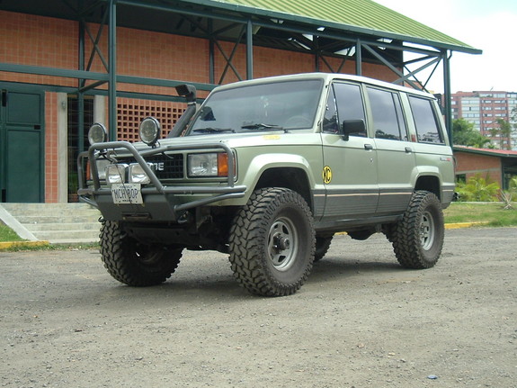

no to mam dla CIEBIE rurke
rurka dla POCIESZNEGO

i powiem Ci że bardzo mi się podoba ten typ zderzaka,
pomijając fajt że u nas troopa do rockrawlingu się nie bedzie robić to sam projekt bardzo mi się podoba :)2
lekki, i spełnia funkcje :)2 troszkę inaczej bym zrobił górę, ale i tak jest fajny :)21
nie wiem może się uda wrzucić moją wydumkę z patrola
waga razem z mechanikiem koło 40 kilo :)2 :)21 wytrzymałość sprawdzona wielokrotnie :)2
