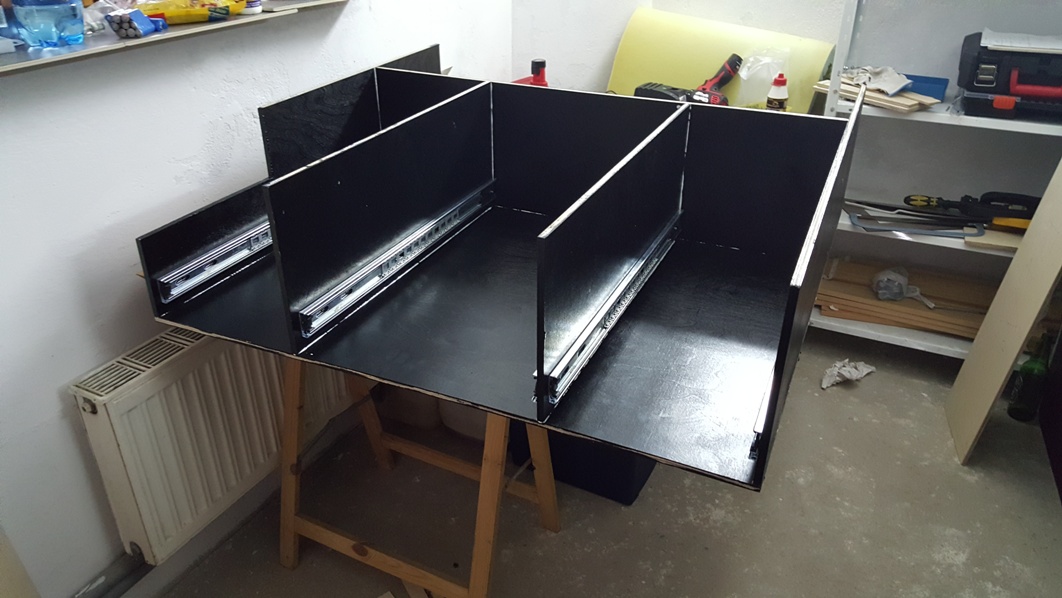

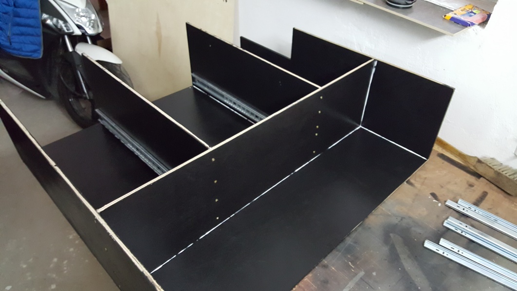

Postprzez Bobbie » 10 maja 2016, 21:41

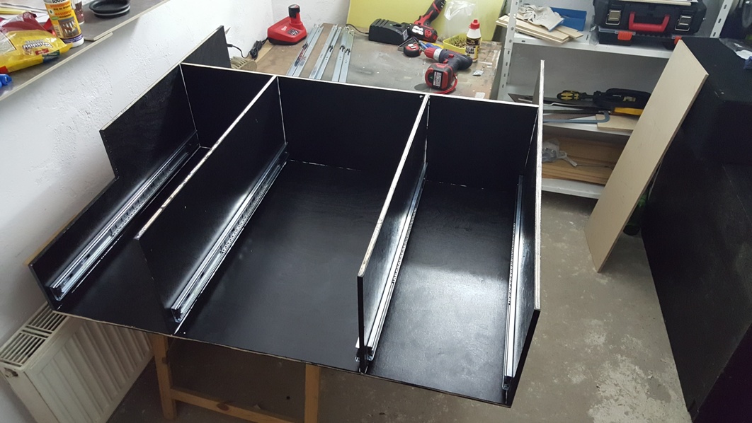

Słowo się rzekło... Początek nowej zabudowy ;) Myślę, że najgorsze już za mną.

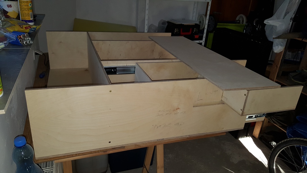

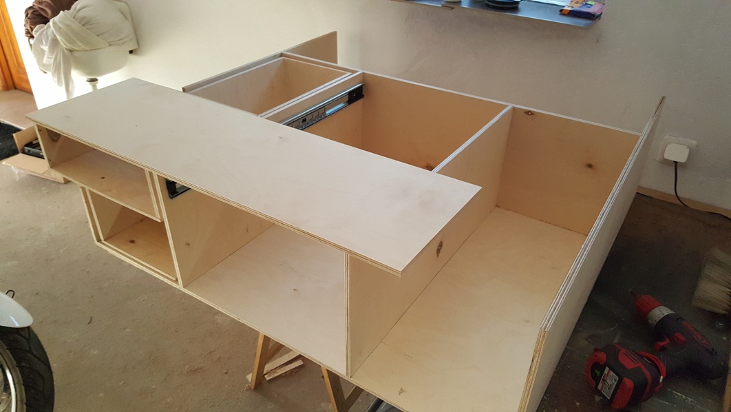

Re: Mączysław 3,1D
Postprzez Bobbie » 18 maja 2016, 19:42
CD

Re: Mączysław 3,1D

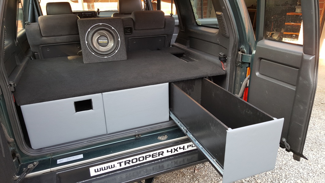

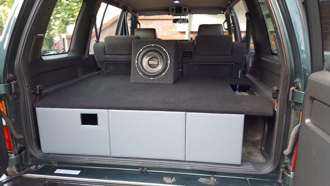

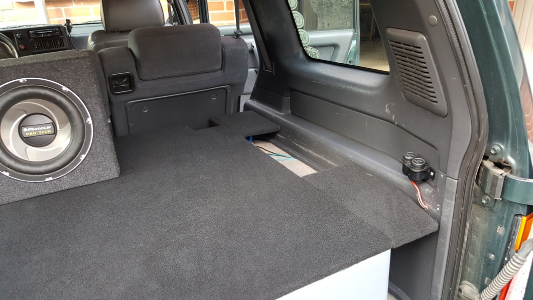

Postprzez Bobbie » 19 cze 2016, 20:09

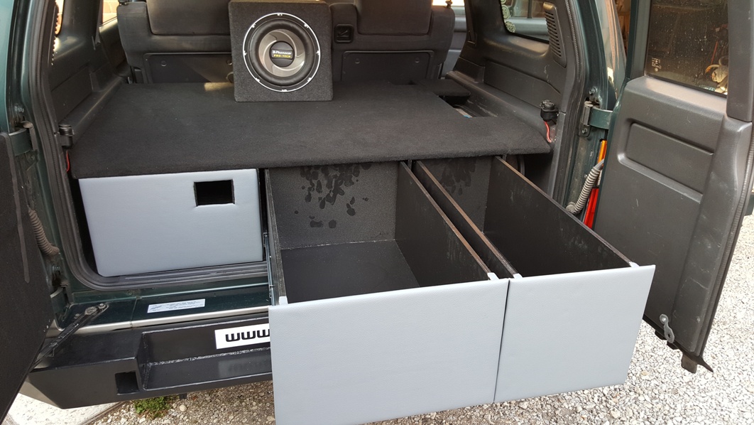

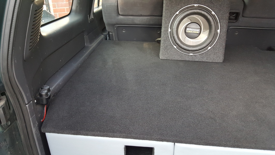

szast prast szczał z torby i zabudowa jest...
cośtam, cośtam

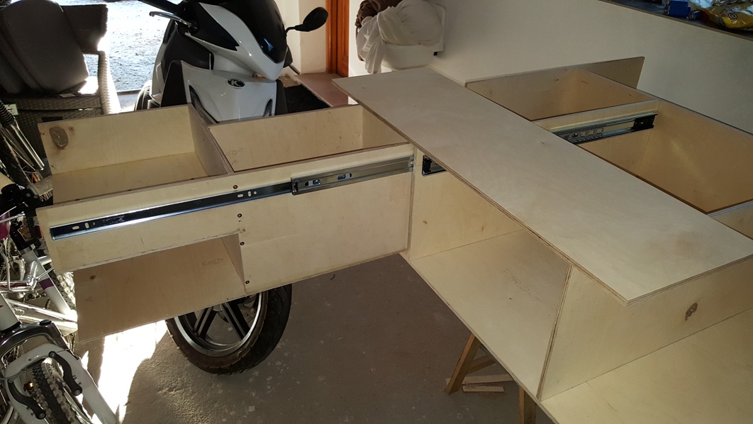

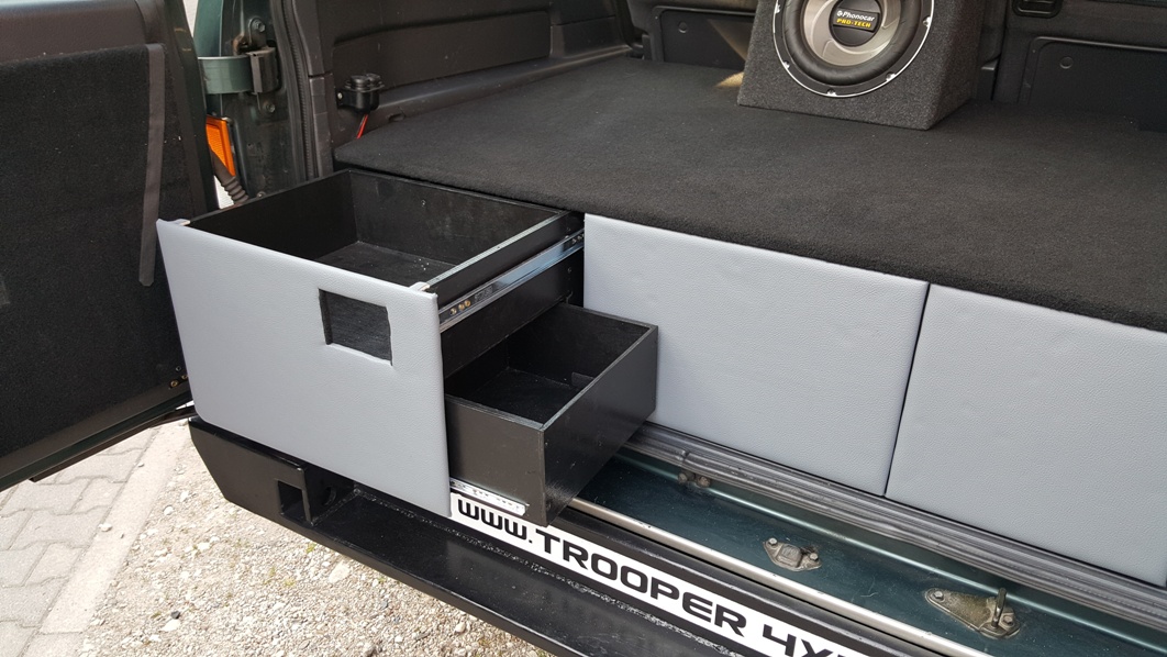

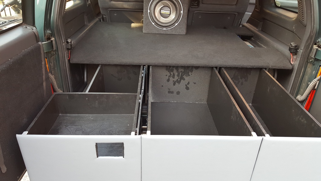

Re: Mączysław 3,1D
Postprzez Bobbie » 19 cze 2016, 20:12

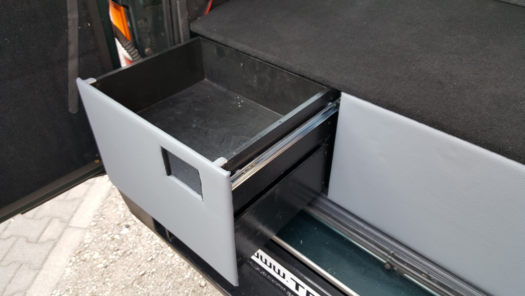

A to szufladka "kuchniowa"...
cośtam, cośtam
Bobbie
Posty: 253
Lokalizacja: Wrocław
Re: Mączysław 3,1D
Postprzez Bobbie » 19 cze 2016, 20:13
I reszta szuflad...
cośtam, cośtam

Re: Mączysław 3,1D
Postprzez Bobbie » 19 cze 2016, 20:14

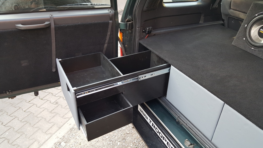

i reszta

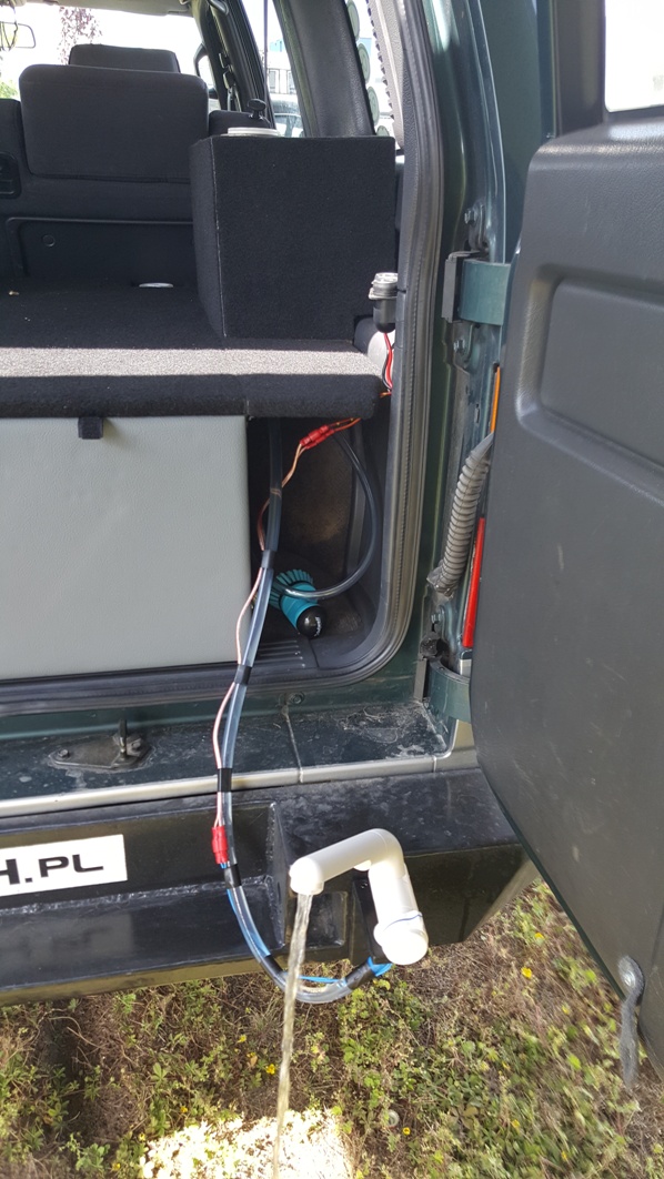

Re: Mączysław 3,1D

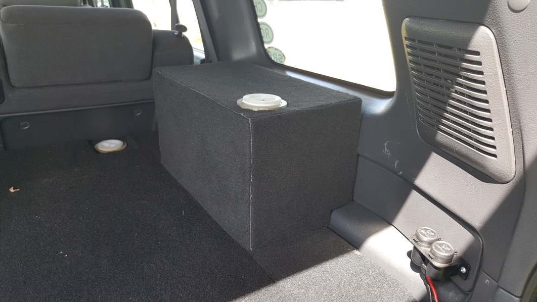

Postprzez Bobbie » 19 cze 2016, 20:46

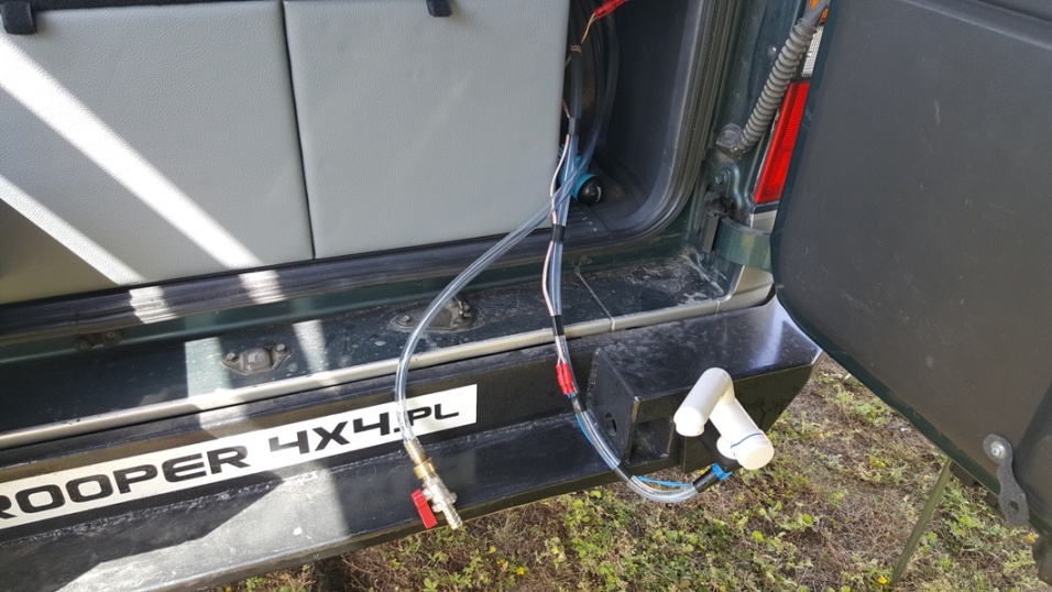

Do zabudowy z dawna były przygotowywane zbiorniki na wodę. Jeden na wodę użytkową z podgrzewaniem o pojemności ~80l., a drugi na wodę pitną o pojemności około 25l.
Zbiornik na wodę użytkową oczywiście poza grzaniem, został wyposażony w odpowiedni kran... :D Dzięki magnesom montaż kranu w dowolnym miejscu.

Re: Mączysław 3,1D
Postprzez Bobbie » 19 cze 2016, 20:49
cd....

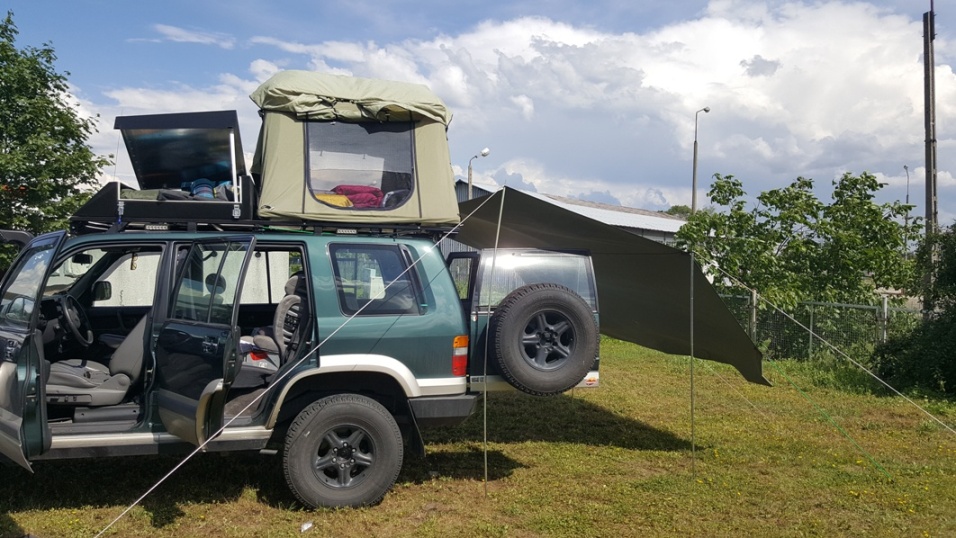

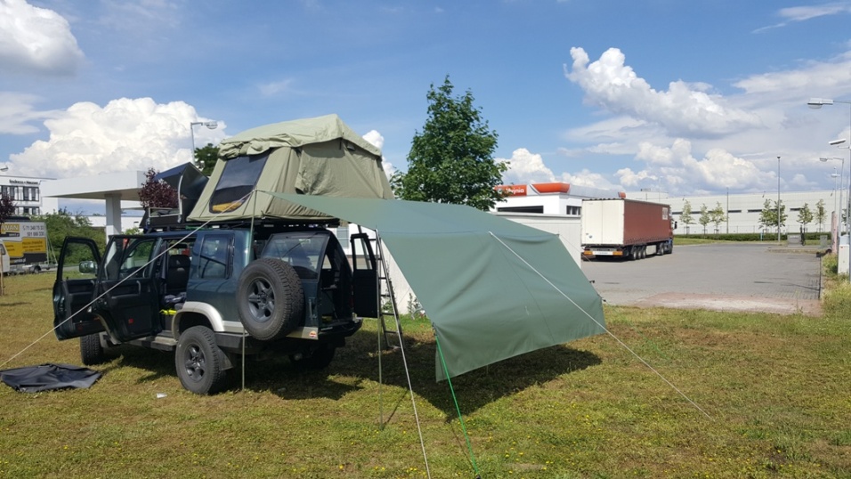

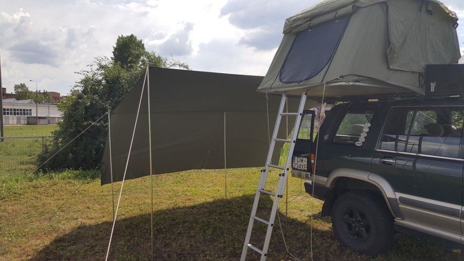

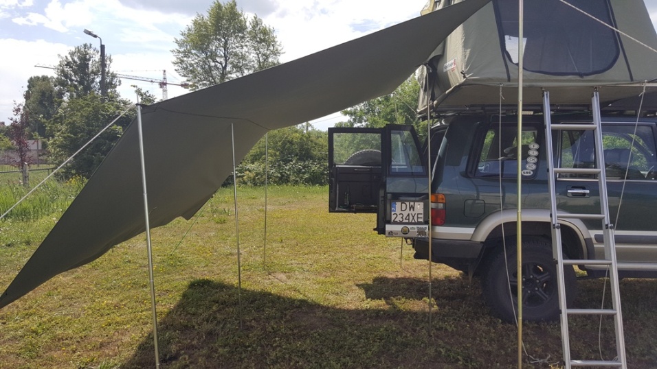

Re: Mączysław 3,1D
Postprzez Bobbie » 19 cze 2016, 20:52
Bolączką zeszłorocznego wyjazdu było zadaszenie na wypadek deszczu... Więc teraz trochę pogłówkowane i jest... ;)
cośtam, cośtam
Bobbie
Posty: 253
Re: Mączysław 3,1D
Postprzez Bobbie » 19 cze 2016, 20:53
cd..

No to tak... Jeśli chodzi o projekt "Mączysław", to z grubsza wszystko zrobione.
Dopieszczanie zostawiam na następny sezon. Teraz czas się pakować i pryskać w nieznane... ;)
WIELKIE PODZIĘKOWANIA DLA MIRASA za wykonanie większości naszych pomysłów i cierpliwość w realizacji.
PRZYJACIELU dałeś mi samochód... 8-)
