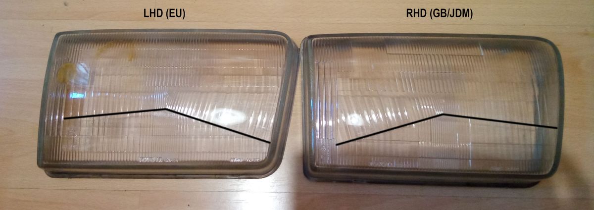

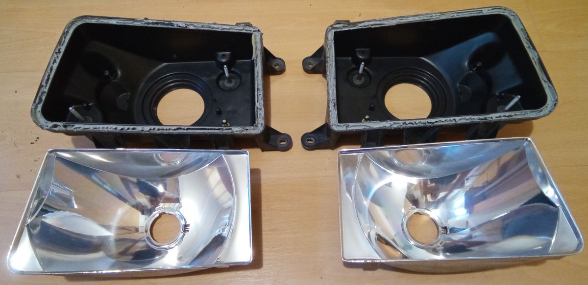

Przyszly do mnie "lewe lampy". Sa idealne. Kolega mial JDMa, w ktorym przekladal kierownice na nasza strone i wymienil te lampy na Europejskie.
Oczywiscie juz rozklejone, calkowicie bezszkodowo. Teraz mam wszystkie czesci zeby poskladac dobre lampy. Korpusy sa z manualna regulacja, ale mozna to bez problemu przerobic na elektryczna (kwestia rozwiercenia otworu). Mam silniczki wiec chyba tak zrobie.
Natomiast zeby nie bylo prosto, po rozwiazaniu jednego problemu pojawil sie nastepny. Okazuje sie ze poliftowe silniczki chociaz maja takie same wtyki co przedliftowe maja inny rozklad pinow i po podpieciu nie dzialaja. No i teraz zagadka czy pin jest w innym miejscu bo japonczycy mieli fantazje i jak go przeloze to wszystko bedzie dzialac, czy instalacja jest calkowicie inna i przesuniety pin jest po to zeby nie spalic czegos podlaczajac niekompatybilne czesci ze soba :lol:

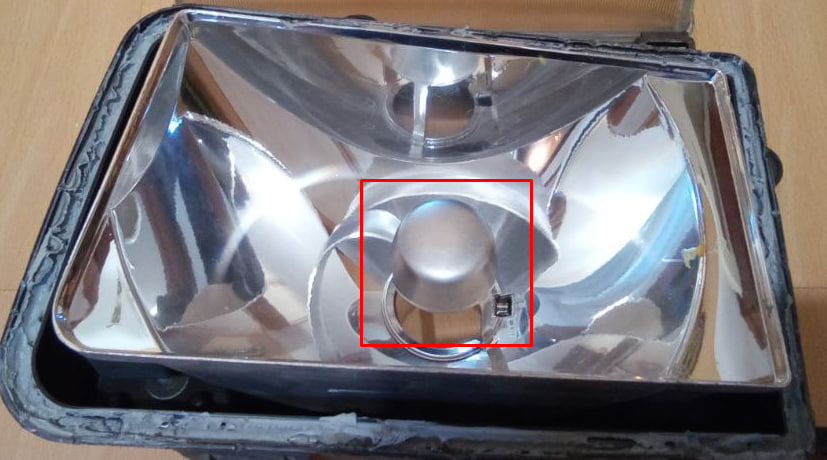

Okazuje sie ze oblysniki sa identyczne, jedyna roznica jest w kloszu/szkle - jest odwrotna linia odciecia. I to wszystko. Odlbysniki z JDMow sa na tyle ladne, ze nawet zastanawiam sie czy ich nie przemyc i nie zalozyc bez regeneracji... sam nie wiem.
Kolejna udana pieczonka:
Roznica LHD vs RHD
Postprzez Quentil » 27 lip 2023, 19:00
Tak właśnie działają lampy z ryflowanym kloszem. Nowsza technologia miała gładki klosz, a wiązka formowana jest ryflowaniem/ukształtowaniem odbłyśnika - minimalnie precyzyjniejsze odcięcie, za to cała wiązka światła z żarówki idzie tam gdzie ma iść - więc wydajniejsze oświetleniowo. Teraz jeszcze lampy soczewkowe doszły oraz z wieloma punktami świetlnymi.
Postprzez Jake » 27 lip 2023, 19:05
Ja wiem jak dzialaja lampy z ryflowanym kloszem, ale myslalem ze odlbysnik tez moze sie roznic. A geometrycznie jest identyczny.
Natomiast - co ciekawe JDMowe lampy nie maja kapturkow na zarowke, ani wyciec pod takowe.

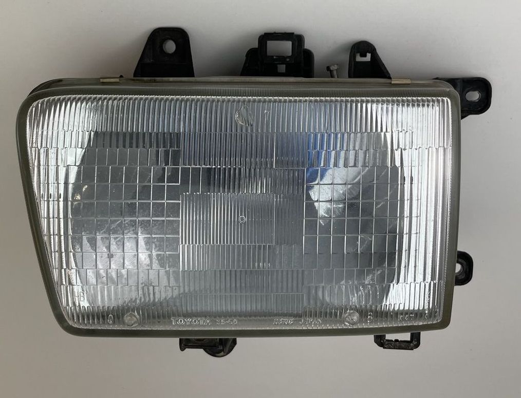

A jak juz teoretyzujemy o lampach to amerykanskie sa dopiero dziwne!

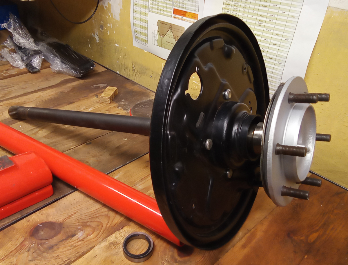

Jak ktos sie zastanawia czy warto bawic sie w stare terenowki - to nie warto. Dla takich jak ja, jest juz za pozno zeby zwalczyc uzaleznienie, ale jak ktos zastanawia sie nad nowym hobby to zdecydowanei polecam zainteresowac sie w czyms innym, nie wiem... gra w tenisa albo na przyklad lyzwiarstwem figurowym.
Czesci z malowania proszkowego mialy byc gotowe po 4 dniach, dzisiaj w koncu odebralem je... po 5 tygodniach. Oczywiscie tarcza kotwiczna pomalowana cala, lacznie z bieznia lozyska, bebny tez pomalowane cale, laczenie z powierzchnia cierna w srodku. Hura... Wiec doszla godzina drapania lakieru tam gdzie go byc nie powinno.
Jutro polos z nowym lozyskiem na prase i prawa strona poskladana, mozna przestawic auto na druga strone garazu i rozbierac lewa....

Postprzez Jake » 09 wrz 2023, 23:10
miras7 napisał(a):Dlatego jak mogę tak unikam lakierni proszkowych. Wszystko co się da maluję sam. Epoksyd + poliuretan i spokój. Zrobione po mojemu nie po ichniemu.
Nie mam kompletnie talentu do malowania. Tak totalnie zero. Mialem kilka starych kanistrow - stwierdizlem szkoda placic za proszek, tylko dalem do wypiaskowania i postanowilem ze pomaluje sam. Podszedlem do tematu z najwiekszym zaagazowaniem, odtluszczanie, lakierowanie cienkimi warstwami, szlifowanie papierkiem pomiedzy warstawami... walczylem z tym tydzien zuzylem 5 puszek lakieru, 10 arkuszy papieru sciernego, zapylilem caly garaz, wyszlo chujowo jak przeciag, chorpowato, matowo, z zaciekami, no ogolnie paskudnie. A im bardzijej niezrazony niedociagnieciami poprawialem tym gorzej wychodzilo. To akurat stare kanistry, ale znajac moje szczescie jakby to bylo cos do samochodu to jeszce po miesiacy farba by odlazla albo zaczelo by korodowac. :)21 To bylo moje ostatnie podejscie do malowania czegokolwiek samemu XD Nie mam ambicji sie tego uczyc, wole zawiezc i dostac z powrotem ladne, zreszta proszek daje niesamowicie ladna powierzchnie, taka gladka, rozlana, czesci sa jak lukrowane.
Legend napisał(a):to ja tak miałem ze zwrotnicą-dałem to wysodować, potem do galwanizacji i mówiłem, zeby zostawili bieznie łożysk...ni uja. Mimo, że okleiłem to tasmą na czerwono to i tak to zdieli i zrobili robotę...no spoko, papierek 1500, potem 2000 i aż zejdzie - zeszło mi się dłużej niż 2h na ogarniecie tego. Ale i tak uwazam ze jazda 30 letnią ternowka jest zajebista i warta każdej złotówki - tak jak Jake powiedział - u nas to raczej nieuleczalne, a Ci co jeszcze nie zapadli niech za wczasu się uodpornią :)
Hehehe, widze ze tu nie ma mocnych, co bys nie zrobil to znajda sposob zeby spartolic XD Swoja droga... da sie galwanizowac jakis przedmiot czesciowo? Tzn. bez pokrycia biezni czy innej czesci? Jakos sobie nie wyobrazam jak to zrobic?
A z jazda starymi terenowki to jest niestety prawda, strasznie to lubie i nie umialbym swiadomie z tego ot tak zrezygnowac... Za duzo frajdy to daje.

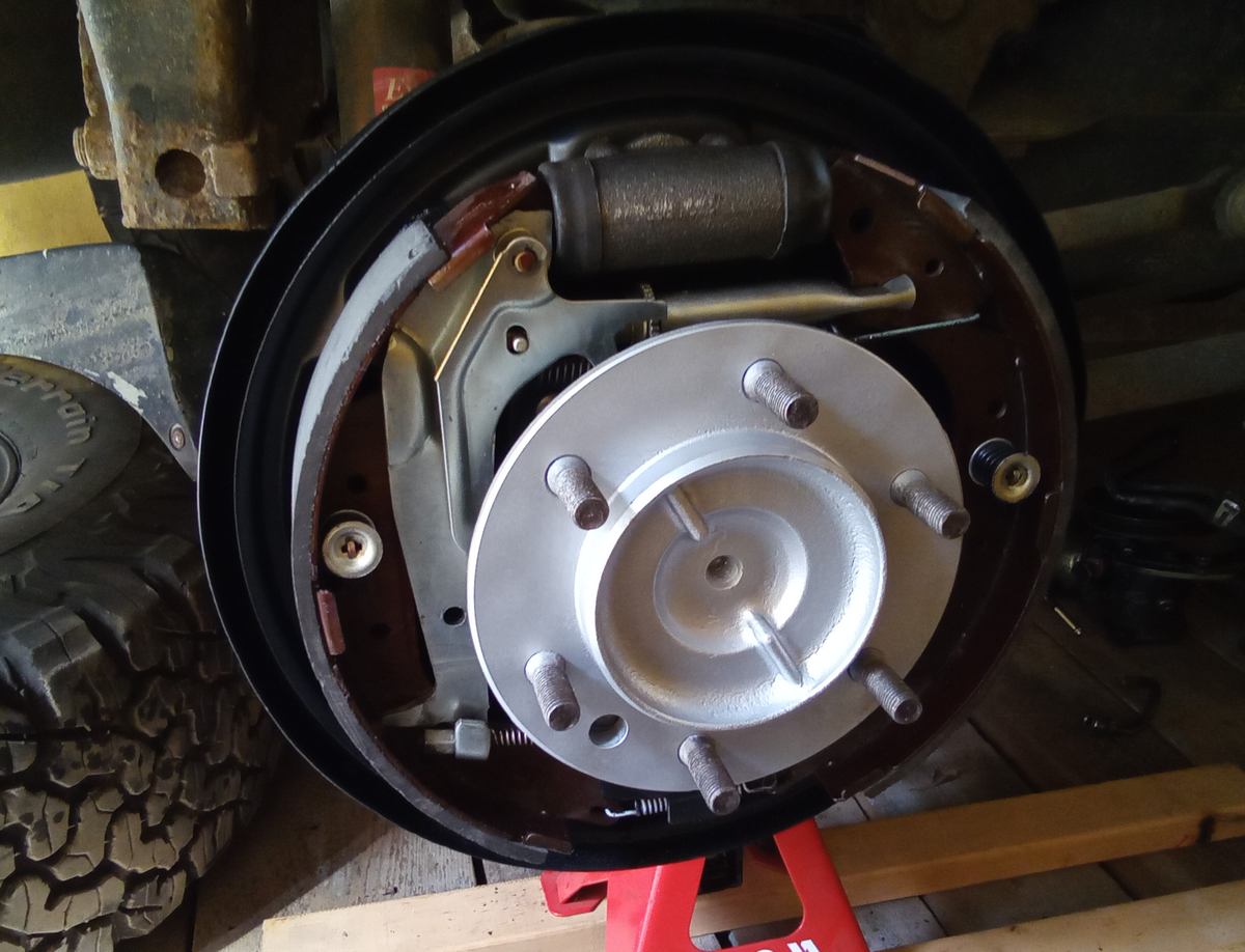

Uch, ledwo zyje po dzisiejszym dniu, caly dzien w garazu, ale robota poszla do przodu. Wprasowalem nowe lozysko na prawa tylna polos, poskladalem calosc, lacznie z hamulcami, przyjechala trojka kolegow pomoc mi wytoczyc toyote i wtoczyc ja na druga strone garazu, wiec od razu opatroszylem lewa strone, wymienilem sworznie i manszety z przodu, przy okazji dalem nowy smar do lozyska piast i ustawilem luzy, a z tylu z lewej wyjalem polos, rozbebszylem i wyprasowalem stare lozysko. Tez mialo luz, chociaz nie az tak duzy jak prawa strona. W poniedzialek tarcza kotwiczna jedzie do lakierowania plus przedni pas wraca na poprawki bo jest niedopiaskowany. Licze ze przy tak malej ilosci rzeczy dostane to za tydzien, skladam lewa strone i... najwieszka przygoda, auto jedzie do blacharza. Jak wroci to zabieram sie za silnik. Musze przemyslec jakis nowy plan, bo gosc od ktorego mialem kupic 3.4 przestal sie odzywac. :)3

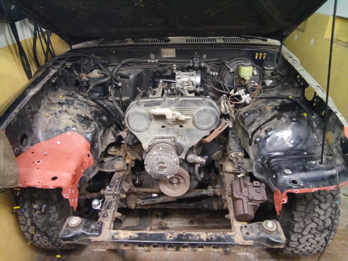

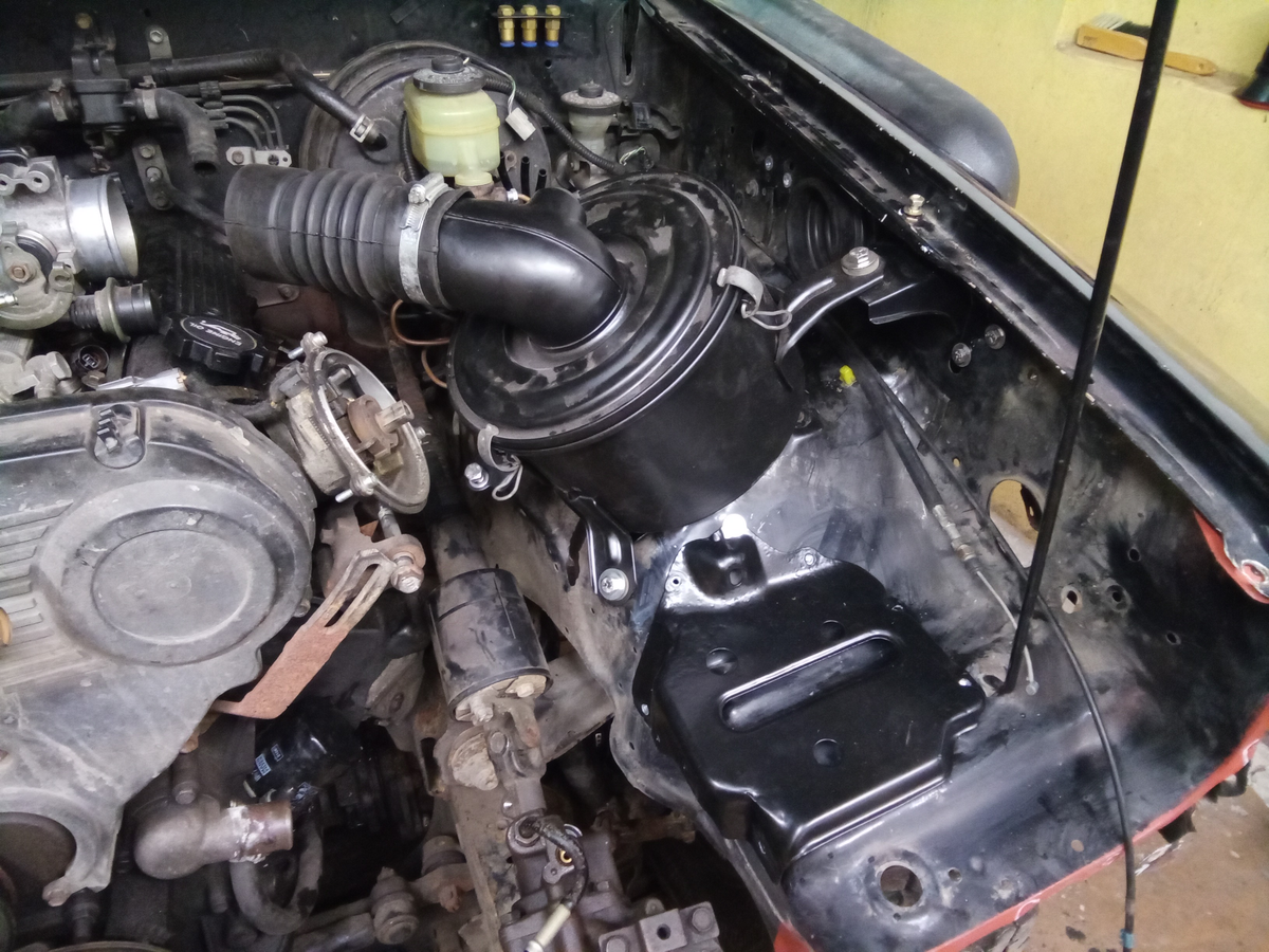

Cos tam idzie naprzod...
Przymiarka nowego dolotu, puszka od 1KZ-T, z podlaczeniem do snorkela, nowa tacka drugiego akumulatora w miejsce dawnej puszki filtra od 3VZ-E.

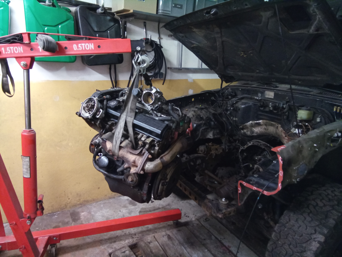

No i patroszenie...
Silnik okrecony z kazdej strony, trzyma go mam nadzieje juz tylko grawitacja. Jutro lub w sobote pozyczam dzwig do silnikow i powinien wyjechac spod maski. W poniedzialek yota jedzie do blacharza. Jak wrocic za dwa tygodnie zacznie sie najprzyjemniejsze czy ponowne wkladanie elementow :D

Postprzez Jake » 20 wrz 2023, 01:33
W KONCU!!!
W koncu wyciagniety. Zeszlo mi ze 3 miesiace z tym, ciagle nie bylo czasu albo inne tematy, albo dziwgu nie bylo od kogo pozyczyc, itp. W koncu wyjety, w koncu go nie ma.
