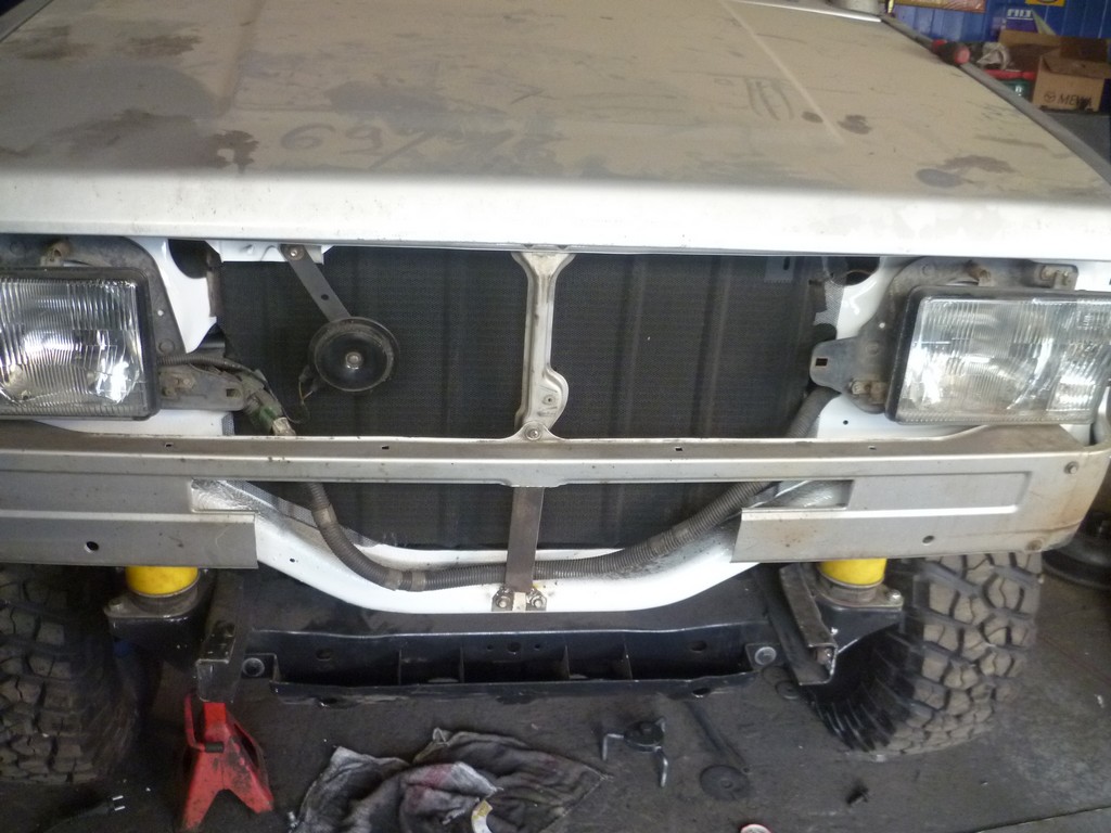

Postprzez Hezuz » 22 paź 2011, 00:15
no i zostaje przy TROOPIE
załozeniem projektu jest .. no co :?:
na przekór logice pojedzie dalej niż patrol , lj-tka , i etc

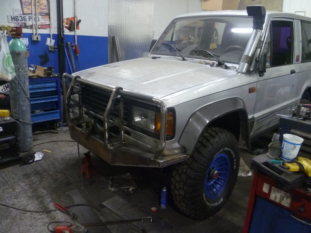

Re: TROOPER NA PRZEKÓR LOGICE
Postprzez Hezuz » 26 paź 2011, 22:15

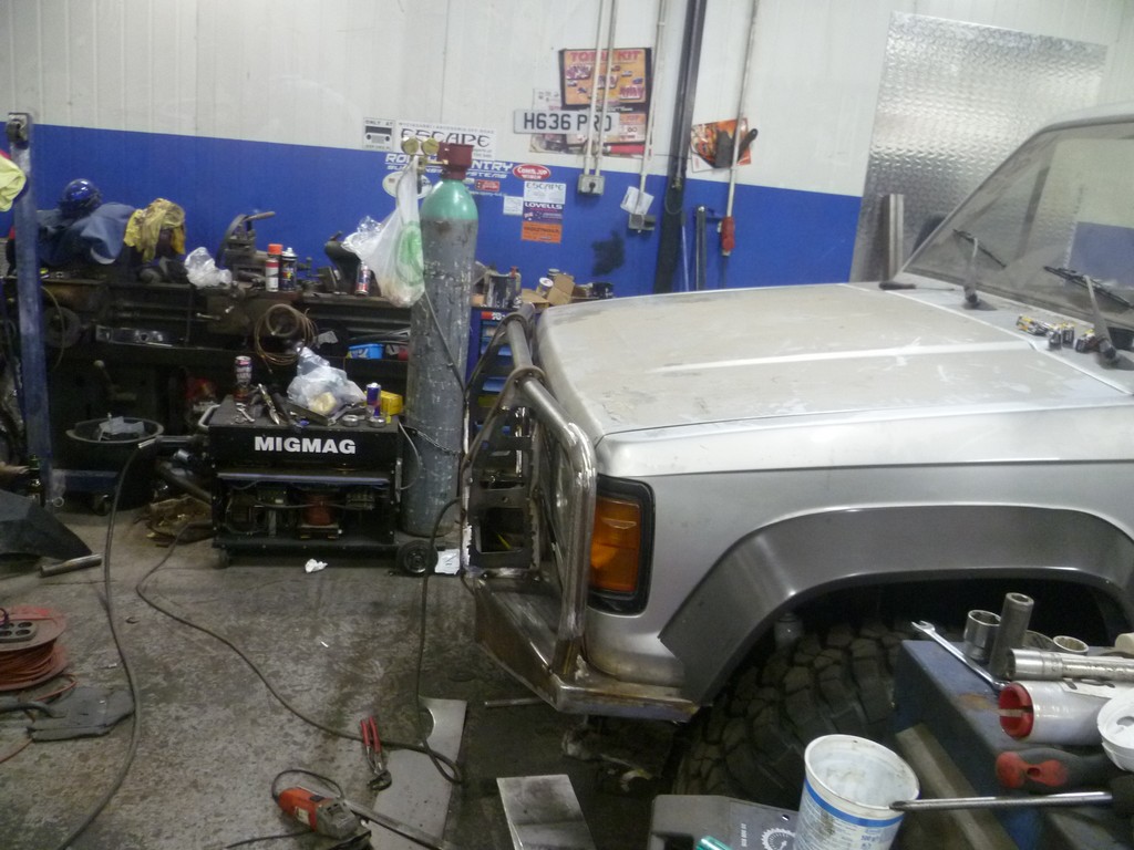

no i zderzaczek pomału wychodzi :D

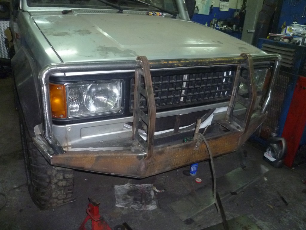

Postprzez PiotrR » 27 paź 2011, 21:08
Witaj. Zderzak wgląda super ,przemyślana konstrukcja. Zrób kilka fotek jak go zdejmiesz, takich od środka i mocowanie.

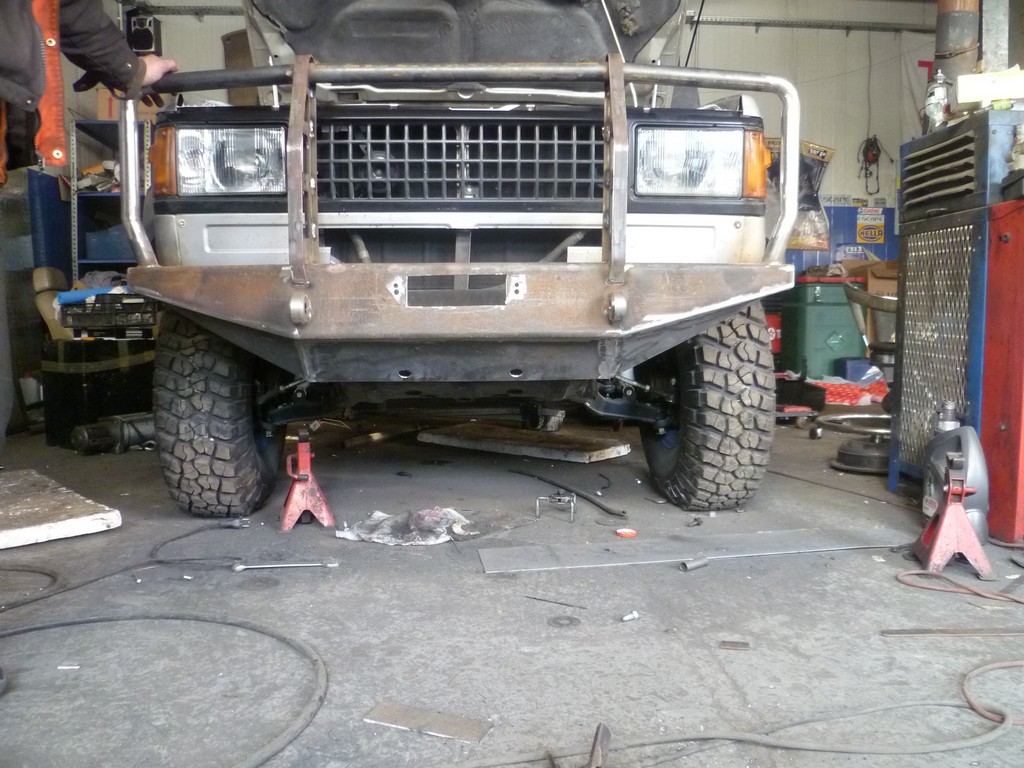

Postprzez Hezuz » 28 paź 2011, 16:16
i zaraz koniec
kołko
osłona chłodnicy
Hezuz
Posty: 496
Postprzez croochy » 28 paź 2011, 17:48

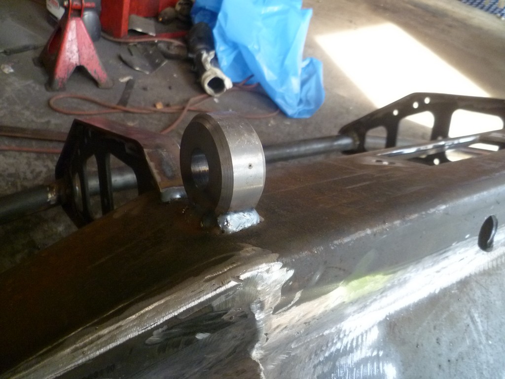

tamu patentowi akurat nie wróże świetlanej przyszłości :(
Obawiam się, że moze sie zdezintegrować przy mocnym szarpnieciu
Postprzez Hezuz » 28 paź 2011, 18:16
croochy napisał(a):tamu patentowi akurat nie wróże świetlanej przyszłości :(
patent sprawdzony w hi-luxie , przeprawowym jimnicu , dyskotece i paru innych wydumach :roll:
porzyjemy zobaczymy :D

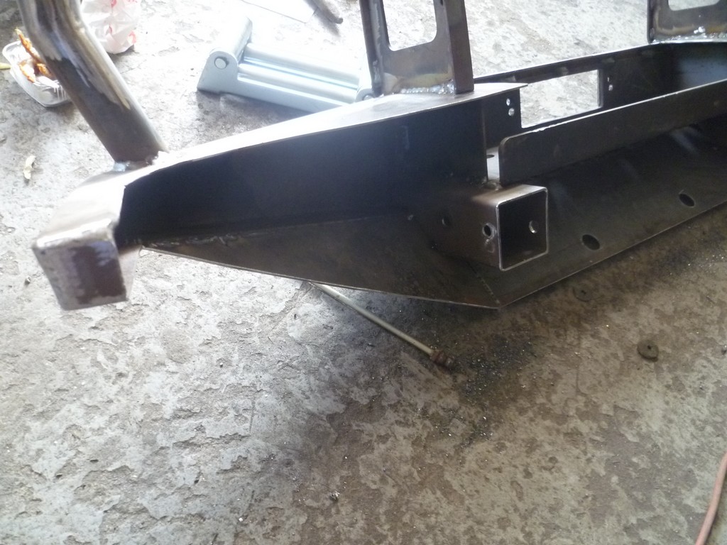

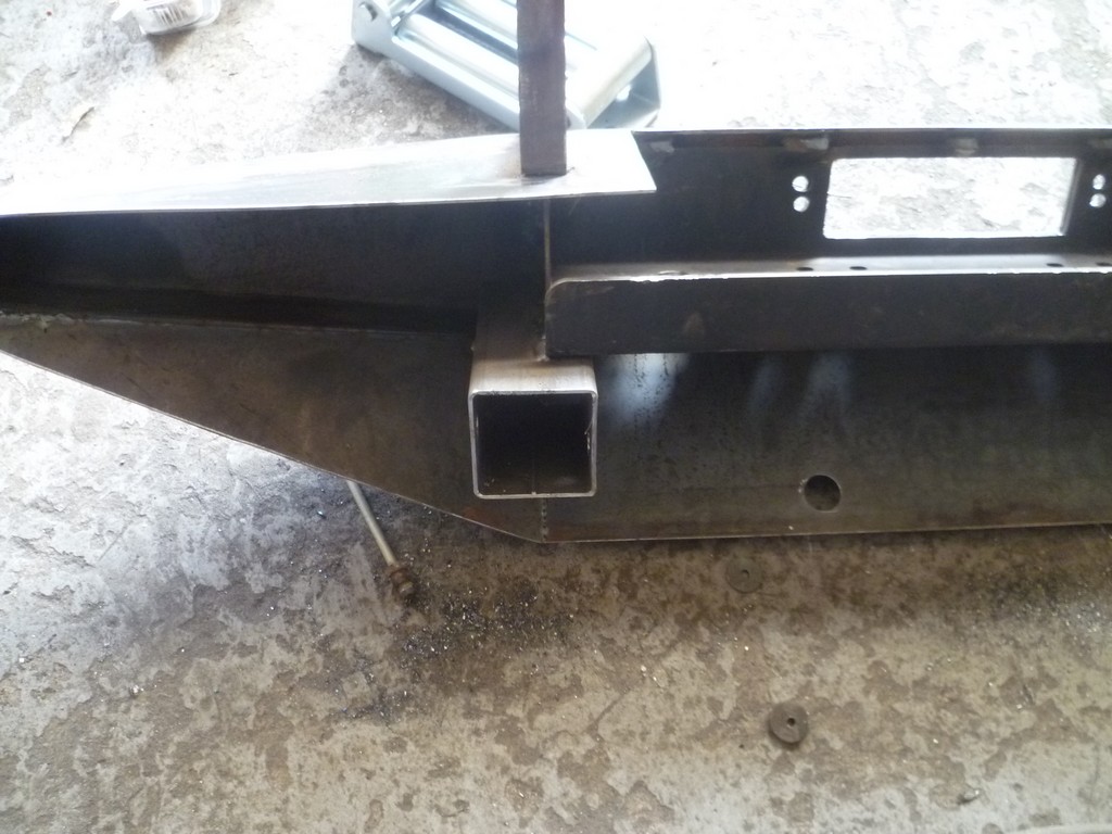

Postprzez Hezuz » 28 paź 2011, 18:32
i foty od srodka
Hezuz
Posty: 496
Postprzez Hezuz » 28 paź 2011, 20:49
miałem dalej nie odpowiadać w tym temacie ale zmuszony tak jawnym zakwestionowaniem proponowanych rozwiązań :P postanowiłem zmienic zdanie 8-)
kółko zostało wtopione spawem na największym aperażu migomatu w strukture profilu zimnogietego :)2 spawanie wtapianie wykonalismy "na leżąco" kółko grawitacyjnie dolegało do płaszczyzny zderzaka. optycznie kólko niewielą powierzchnia styku jest zespolone z profilem ale tylko optycznie zapewniam , - po to sa te fazy z boku zeby lepiej wtopic - a zrobione to jest tak dlatego żeby mozna było zastosowac szekle "omega" :)2 :D
zgadam sie tylko w jednym - mozna to wyrwać - jeżeli bedziesz wyrywał prostopadle do mocowania. :)21
bardzo prosze o weryfikacje swojego stanowiska panie croochy :lol: :D :?:
Postprzez croochy » 28 paź 2011, 22:05
Zapraszam do mnie na bagna, zweryfikujemy.
Ja już dzwonię i umawiam 260 konnego fenda do wyciągania.

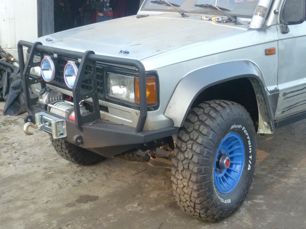

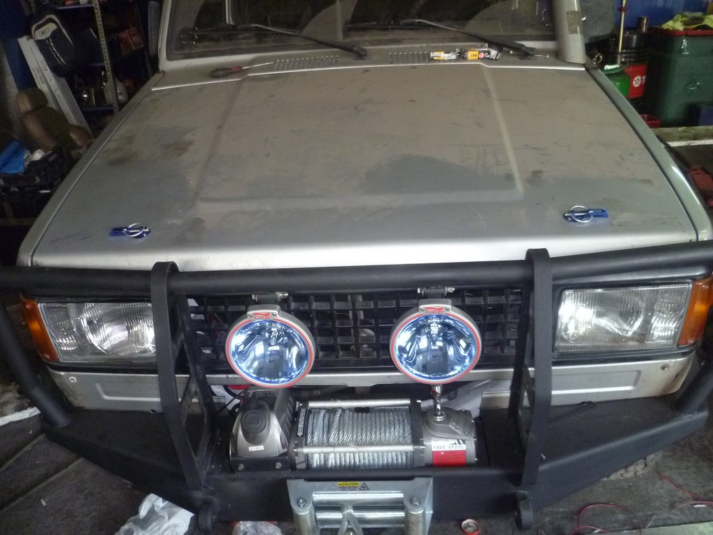

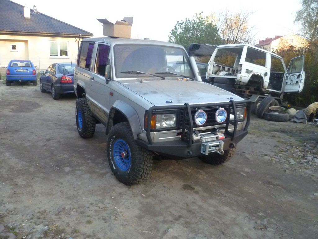

Postprzez Hezuz » 05 lis 2011, 19:56

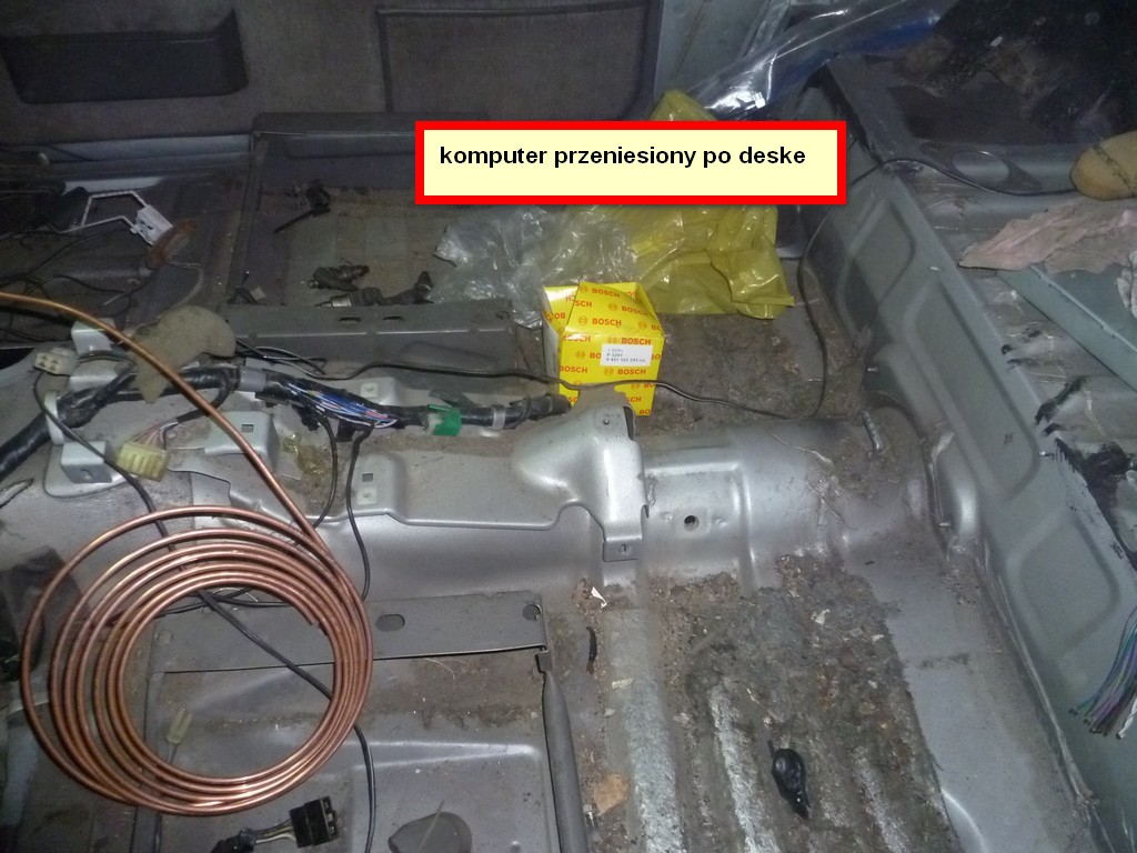

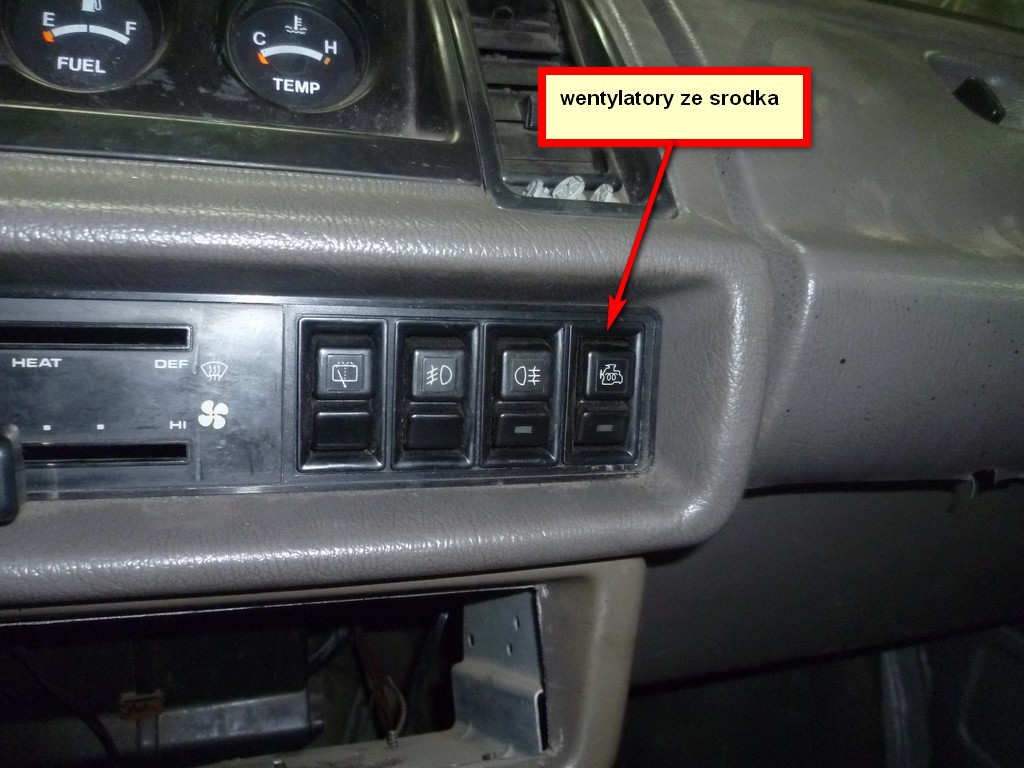

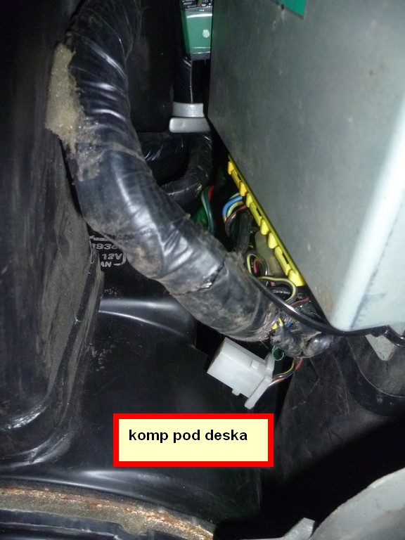

no i powiedzmy ze zderzak przedni został skończony :D - ewntualnie dorobimy jeszcze osłony reflektorów. komputer przeniesiony po deske rozdzielczą , zamknięcie maski na zapinki i linka wyleciała , wentylatory podłączone plus włącznik z kabiny na ostro :D :)2 no i teraz tylny zderzak , bagaznik oswietlenie robocze i pare innych gadżetów 8-) zobaczymy jak to wyjdzie w calości. jak ktoś zainteresowany to mam do odsprzedania zderzak przedni plus rury - cena dogadamy sie.
gotowe

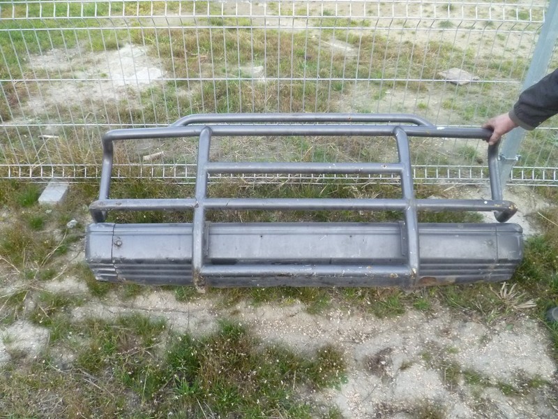

Postprzez Hezuz » 05 lis 2011, 20:06
rury orginał
