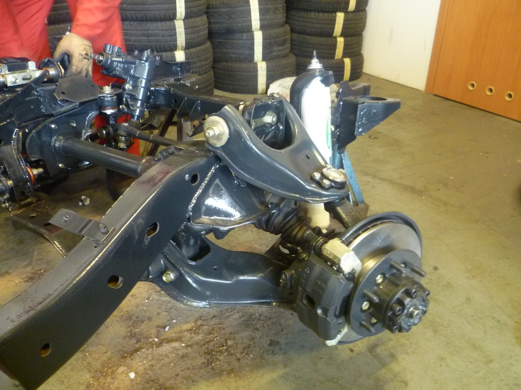

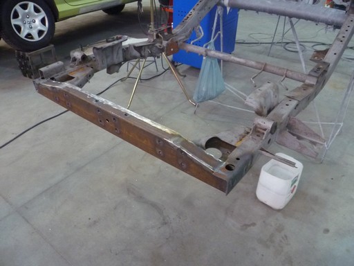

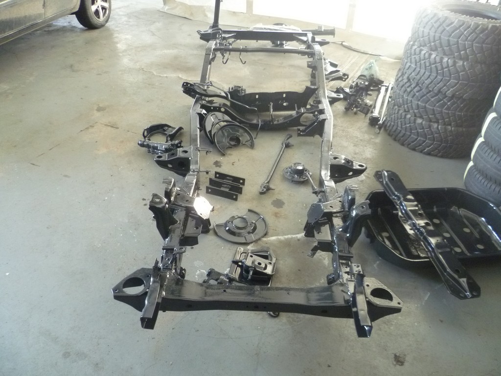

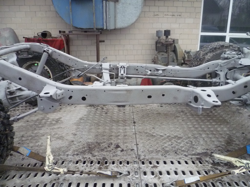

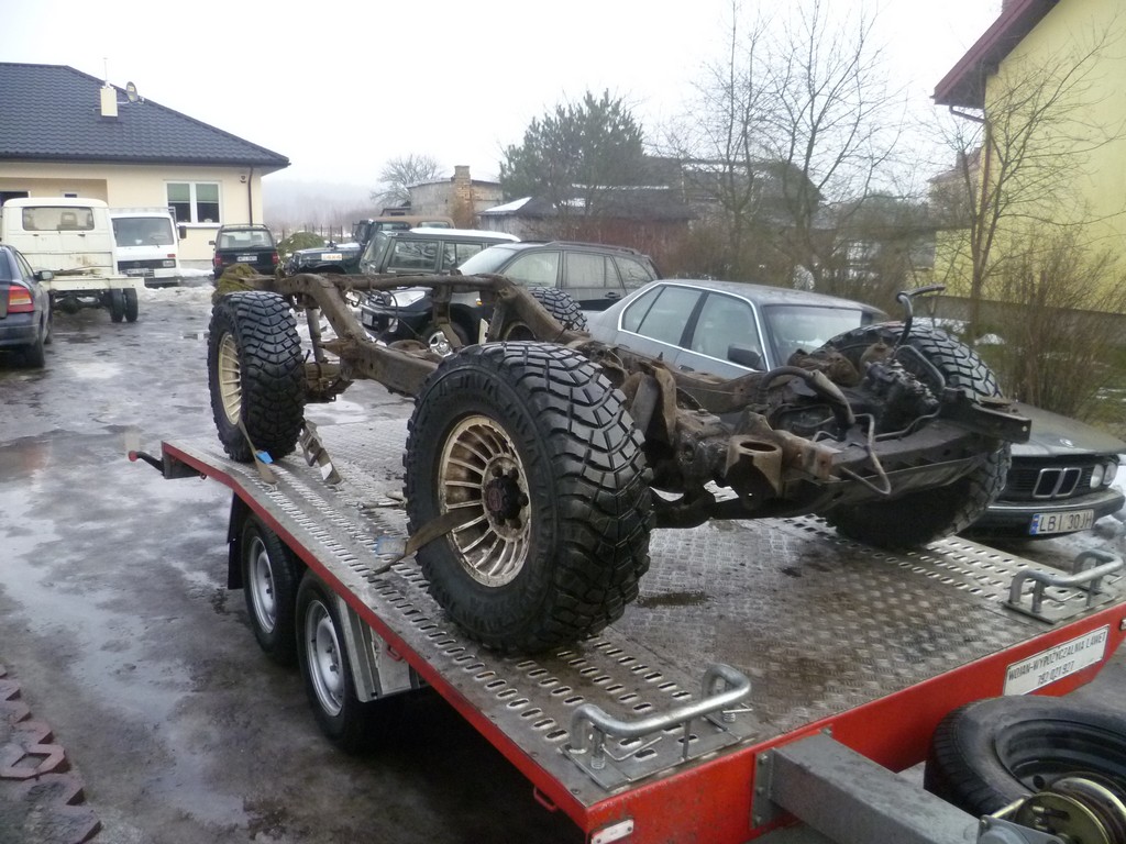

RAMA PO
RAMA PO PIASKOWANIU
RAMA PRZED

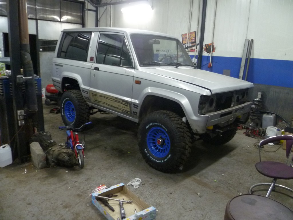

TAK TEZ MOZNA , JAK MA KTOS JAKIEŚ PYTANIA TO ODPOWIEM , NARAZIE PO 6-MCA UDAŁO MI SIE SKOŃCZYĆ RAME RAZEM Z ZAWIESZENIEM TAKA TROCHE WYDUMA WSZYSTKO NA POLIBUSZU , AMORKI IRONMAN IN 5 , KUTY RESOR , AVM - NA PRZÓD , 33 CALE NA BUTY , I ZAPEWNIAM ŻE JESTO RAMA OD TROOPERA. 8-)

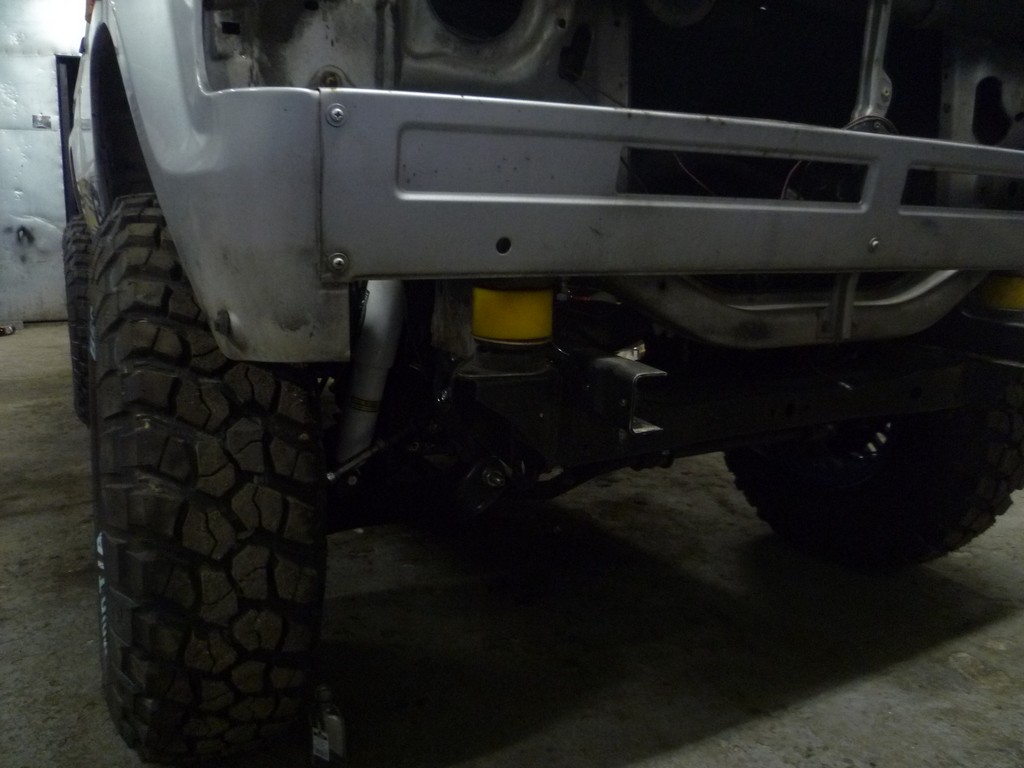

Postprzez Hezuz » 26 cze 2011, 00:01

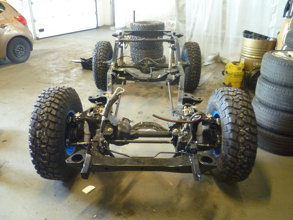

dalej trwaja prace :x
nadwozie in5
a teraz ożeniony z nowa budą

Postprzez skiczu » 26 cze 2011, 13:06
:)2 Ładnie Ci stoi... :)21

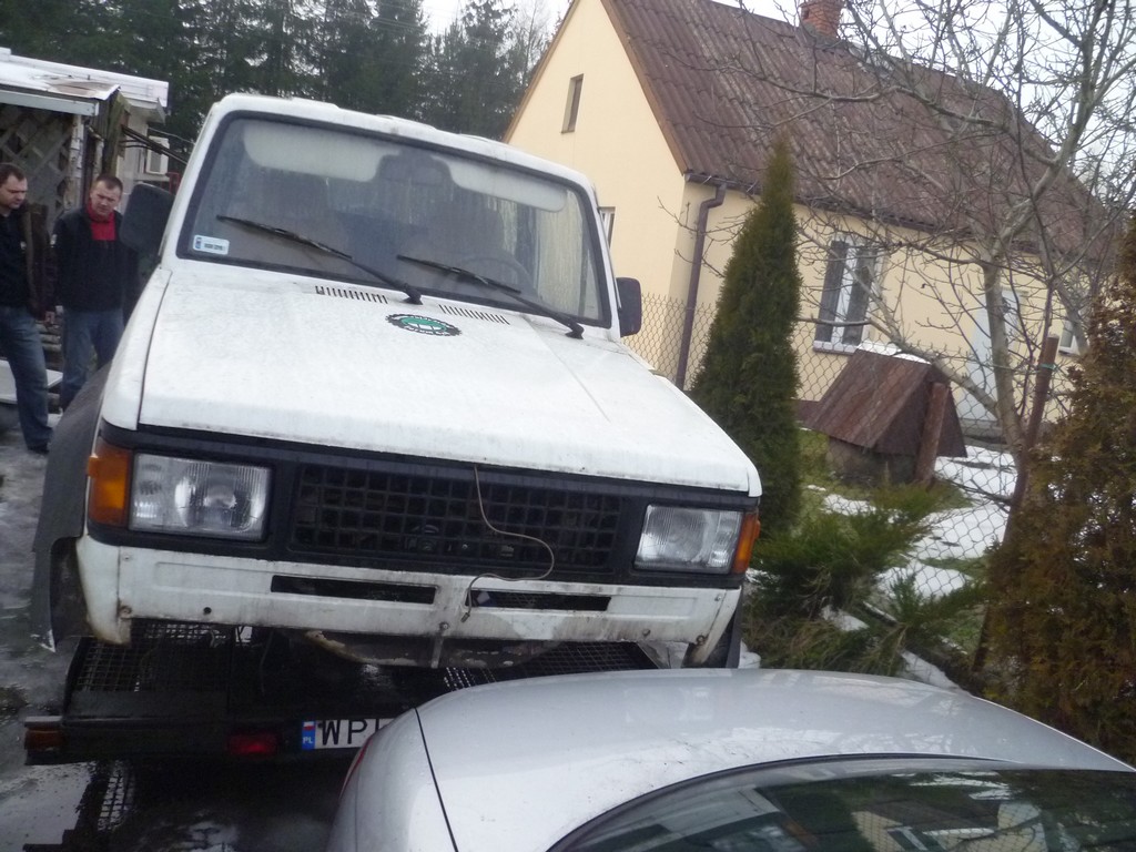

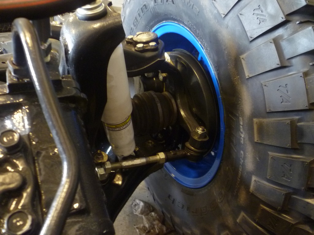

PRACE SIE ZATRZYMAŁY :)3 - TROCHE HISTORI I DETALI :oops:
DETAL
HISTORIA 1
HISTORIA

Czy malowałeś ramę? widzę, że to zwykła konserwacja nie jest i na pewno mniej błoto do tego przywiera :)

Postprzez Hezuz » 02 lip 2011, 09:33
Pablo3.1d napisał(a):A ja mam jedno małe pytanko jeśli można...
czesc
rama została pomalowana lakierem stosowanym w ciężarowkach MAN do malowania ram. ramy w pojazdach cięzarowych projektowane sa z profila otwartego - ceówka - co oznacza konstrukcyjne załozenie pewnego dopuszczalengo skrecania i "pracy " ramy co z koleji wymusza na lakierze pewną elastyczność przy zachowaniu twrdzości powłoki zewnętrznej. jest to lakier jednoskładnikowy generalnie nic wydumanego tylko grubo - skora działa w MAN to pewno zadziała w Isuzu. jak potrzeba to mam gdziec oznaczenie kodowe tego lakieru , a i przed lakierowaniem rama została pokryta podkładem epoksydowym wchodzącym w reakcje z rdzą. zadnych fajerwerków. ;)

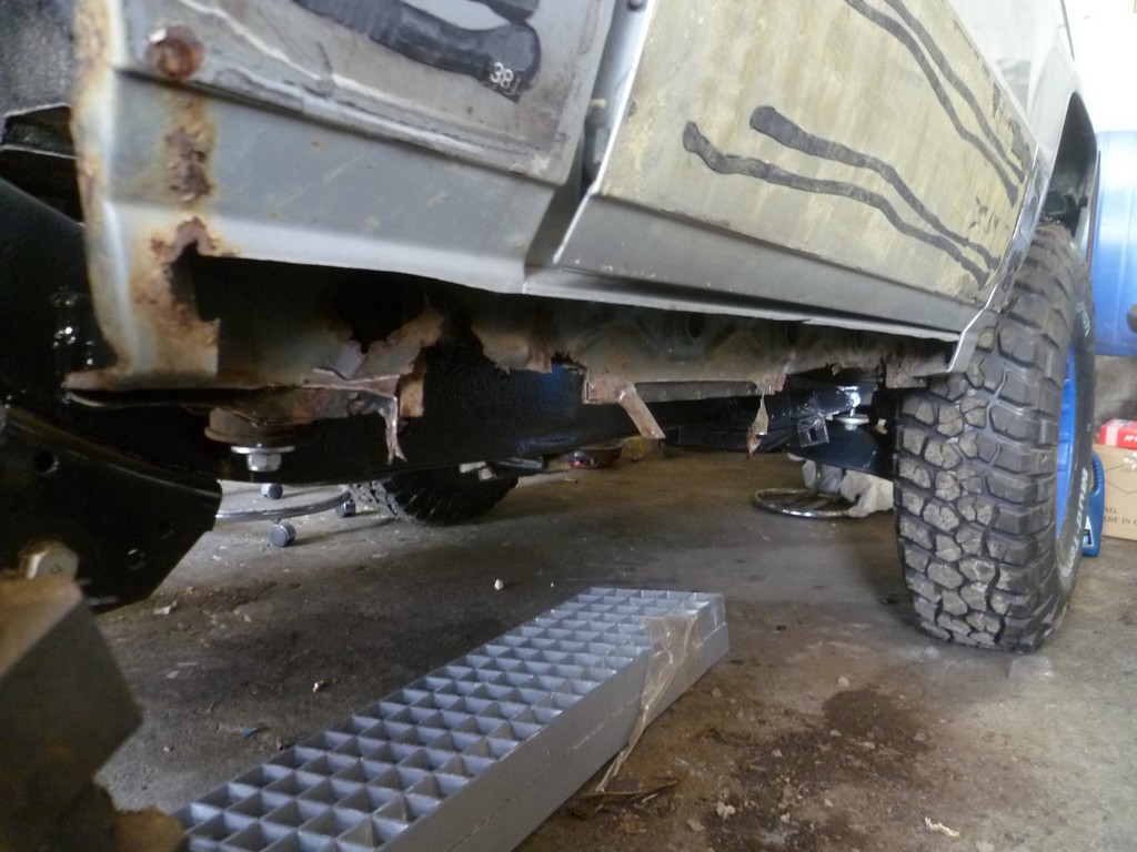

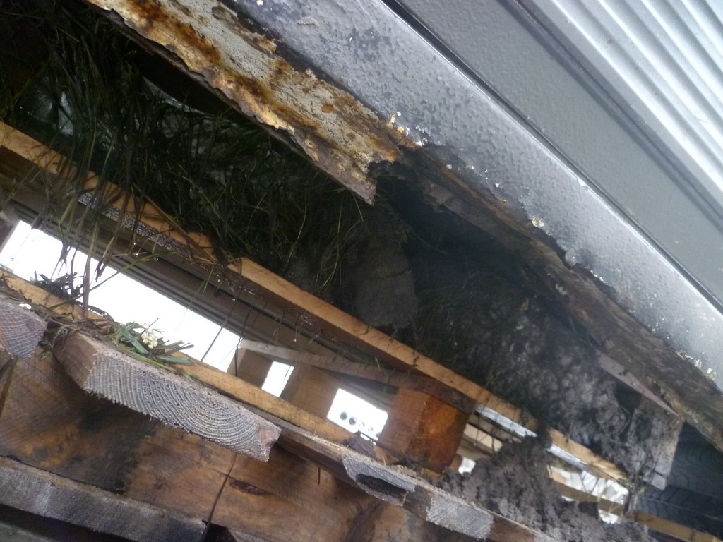

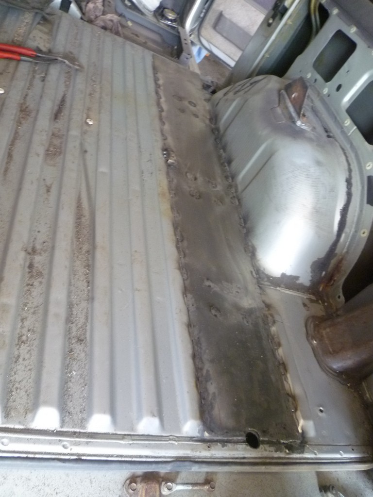

prace staneły teraz na dobre - wiele czynników obiektywnych u zanjomego mechanika - zalało mu warsztat a ja sie wkurzam - chyba przesadzam :oops:
druga buda a i tak pełna blacharka :!: :?: . uparłem sie i skończe gada żeby skały sie zesrał..
ja tam sie pisze na taki zlocik strych - nowych trooperów tylko nie bardzo moge potwierdzić termin :lol:
jakoś lepiej jak sie wie że są podobni ludzie :)2
wstęp do przeróbki progu
buda i tak do spawania
