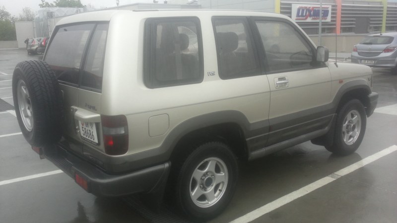

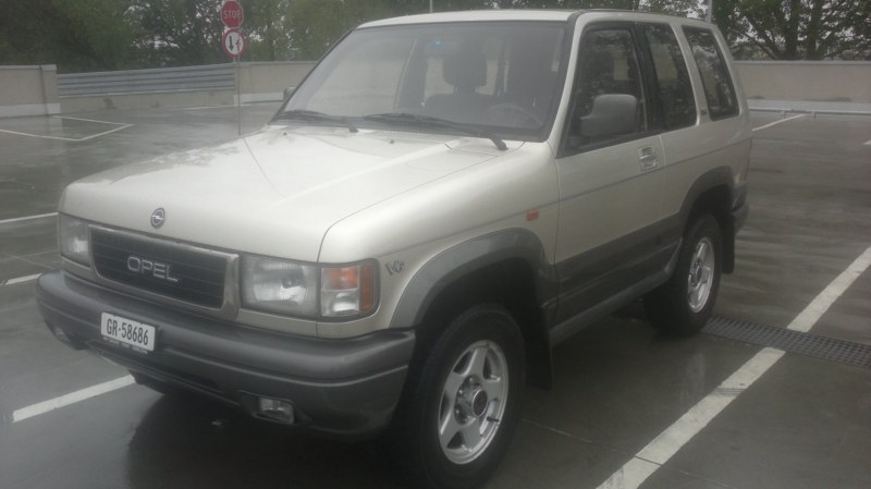

Spełniajać swoje chłopięce marzenie nabyłem wczoraj MOnterey 3.2 RS
Żeby było zabawniej ma taki sam kolor jam mój Troopert. Rodzeństwo w kompolecie ;-)
Jedyna słuszła skrzynia - czyli automat ;-)
Przeznaczenie - tylko teren!

Gratuluje, na pierwszy rzut bardzo ładny egzemplarz, i podejrzewam że reszta Montka również zadbana. Kraj pochodzenia jeśli dobrze się przyjrzałem to Szwajcaria ?? :D Pewnie dlatego taki utrzymany i na wypasie jak sądzę ;)

dokładnie, baza wyjściowa jest OK. Działa nawet przycisk opuszczania szyby do końca przy jednym naciśnięciu, a zazwyczaj ta zapadka jest wyłamana. Jakieś tam wycieki, padnięte wisko. Zawias bez luzów i generanie jak za 6 tysi (po negocjacjach) nie jest źle ;-)
Ma wszystko....bez klimy :( A szukałem właśnie gólego z klimą. Trudno, to nie salon wiec trza brać co jest !
Na kołach przyjechałem nim 400km i prócz wirów w baku nie stwierdzono większych minusów :P

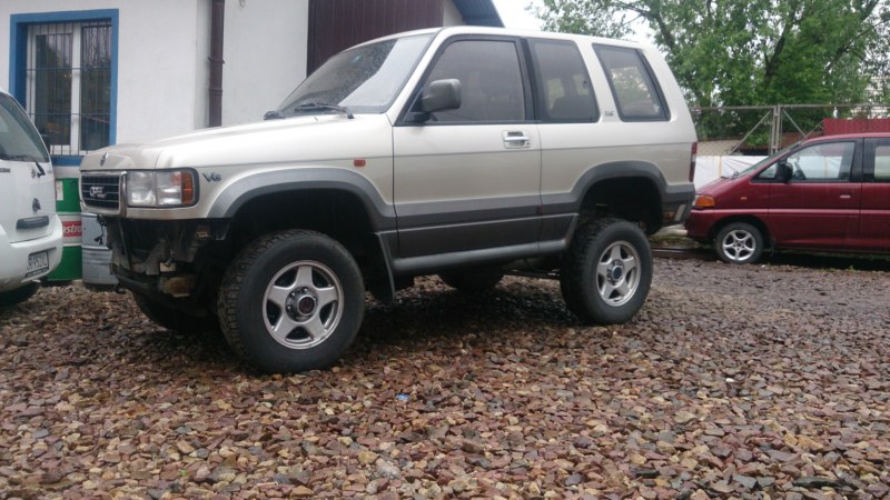

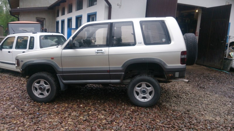

krótka lista modyfikacji.
-lift budy, lift zawiasu, nowe tylne amory
-stalowe płyty na spód + zderzaki
-wyciągarka superwinch
-wymiana płynów fraz z filtrami
-uszczelnienie cieknących mechanizów
-drugi, mocniejszy alternator
-uszczelenie silnika, układu zapłonowego przed wodą
-snorkel safari style (nie znalazłem nic lepszego wypuszczonego z podszybia-jeśłi ktoś taki ma -mile widziane fotki)
-koła silverstone 33x9,5x16 zastanawiam się nad 10,5 jeszcze.
-prawdopodobnie podniesienie zbiornika paliwa
I pytanko.
szukam jakiś estetycznych tylnych światełek na ledach, które gabarytami są zbliżóne do oryginalnych. Wiecie gdzie szukać?
Fotki sprzed tygodnia.
