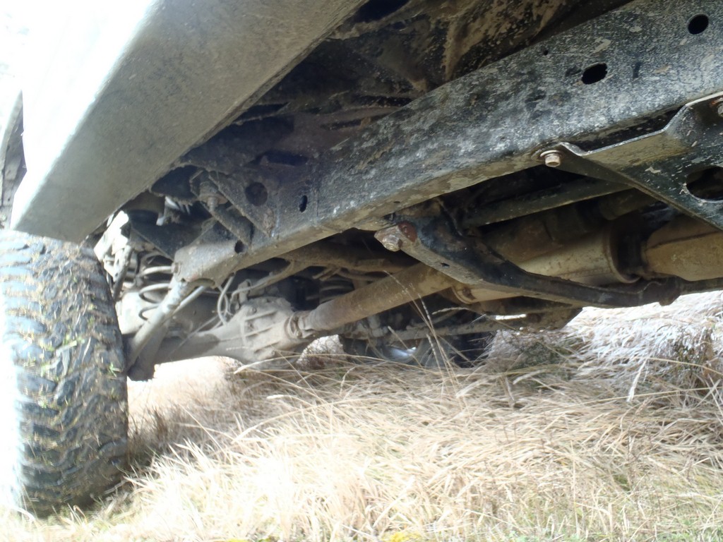

Witam wszystkich bardzo serdecznie.
Dotychczas nie wypowiadałem się wiele na forum przede wszystkim z uwagi na brak czasu spowodowany pracą, jednak teraz zamierzam przedstawić jej efekty.
Na wstępie chcę zaznaczyć iż pracuję w serwisie terenówek, przede wszystkim Isuzu (Kraków, Mokra 2) i pragnę najszczerzej podziękować mojemu szefowi Rafałowi "Lolkowi" Walnikowi i koledze z pracy Piotrkowi 'Zuźkowi' za wszelką pomoc, udostępnianie warsztatu, narzędzi, samochodów, lawety a przede wszystkim ogromenj wiedzy na temat mechaniki - z naciskiem na 4x4 - przez równe STO DNI, bo dokładnie tyle trwała operacja...

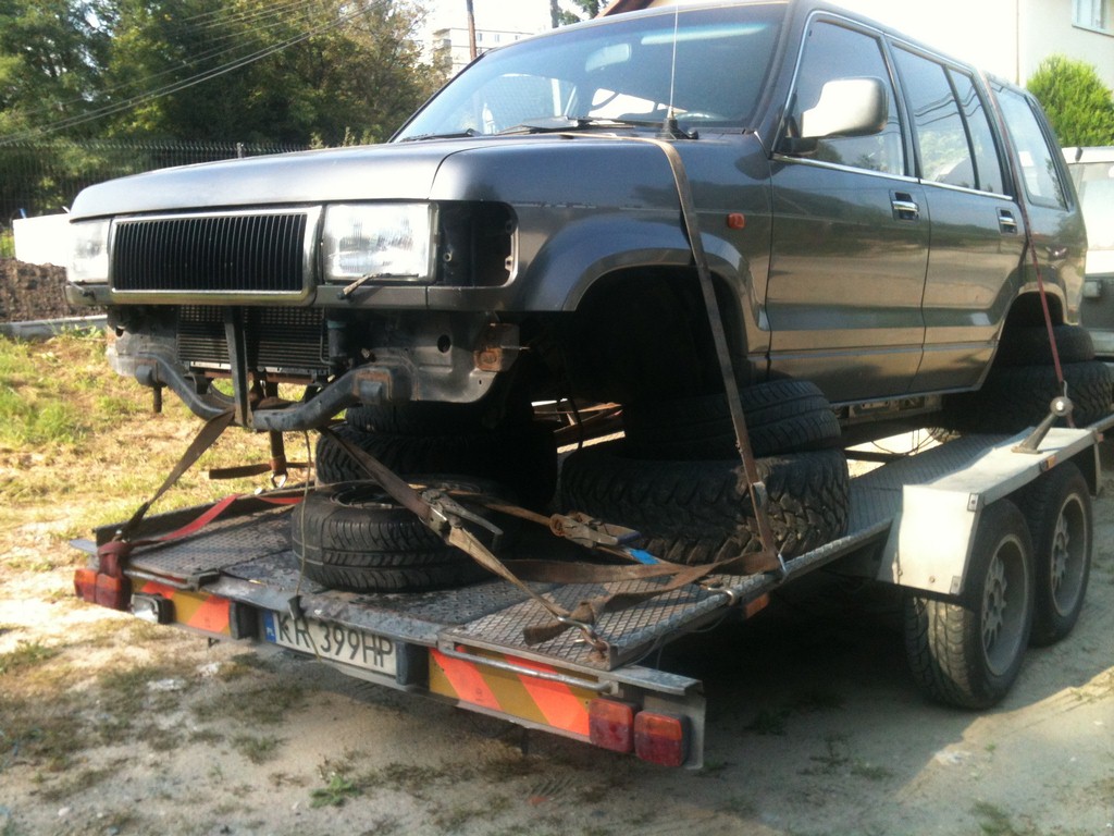

Pewnego piątkowego wieczoru pożyczyłem Lolkowi na weekend swojego świeżo kupionego Montka 3.2, u Niego padło łożysko oporowe - dzień później zadzwonił z informacją iż w moim uległ pęknięciu przewód paliwowy...
Aczkolwiek przewody hamulcowe też nie są zbyt piękne, ramę można by odświeżyć - czemu by więc nie zdjąć budy?
I tak to się zaczęło...

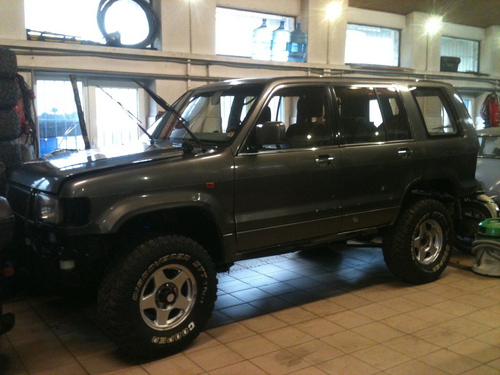

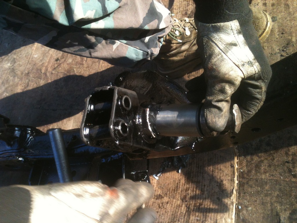

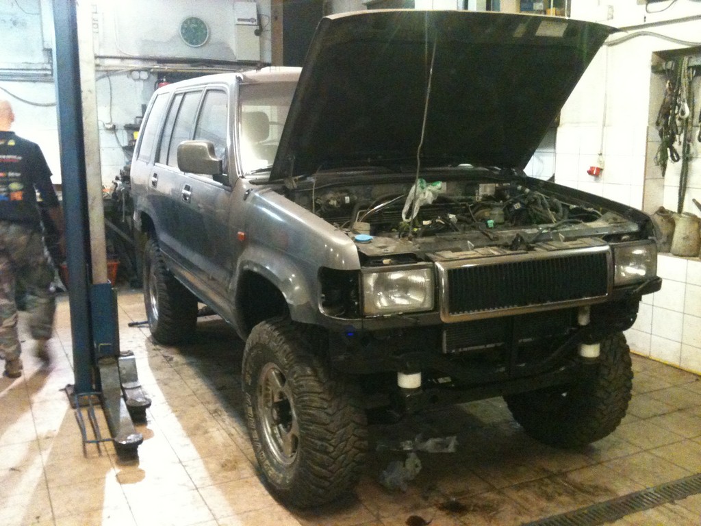

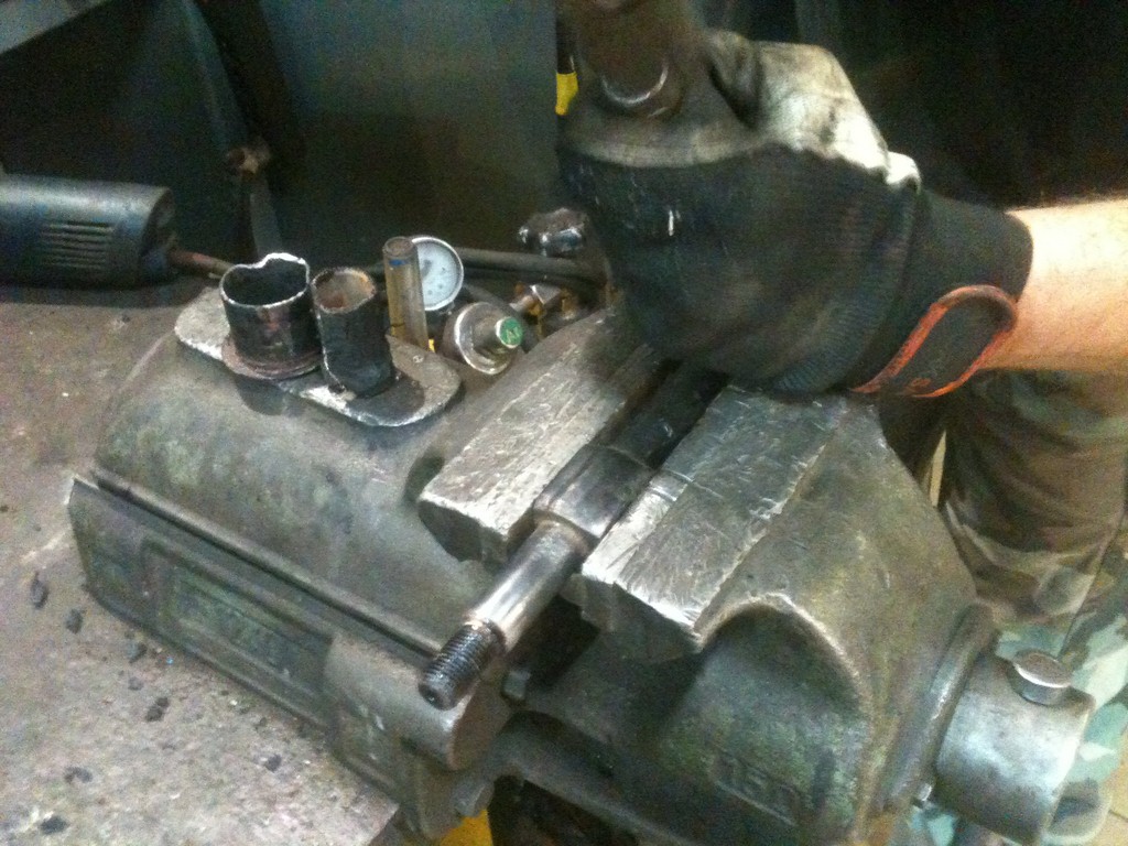

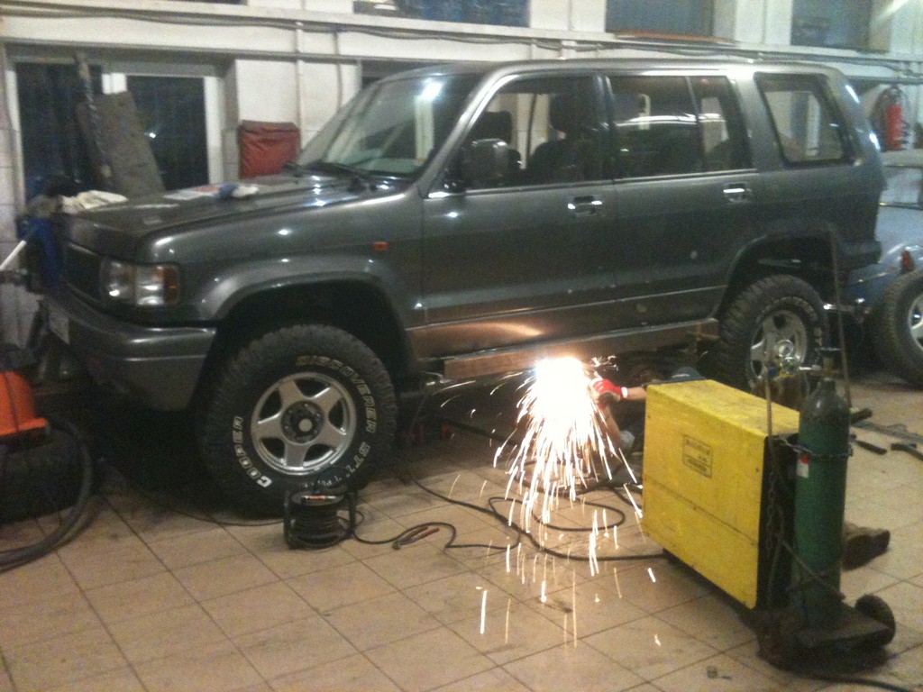

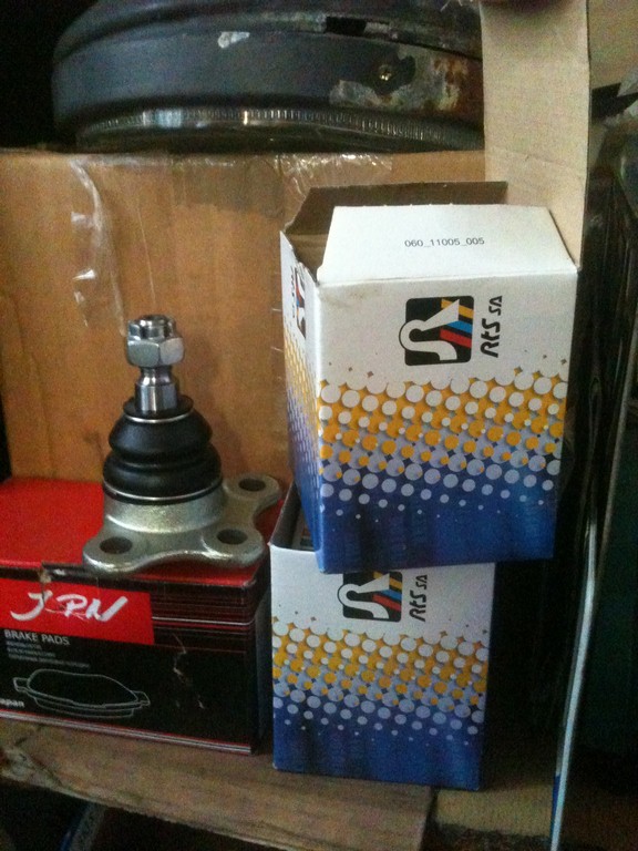

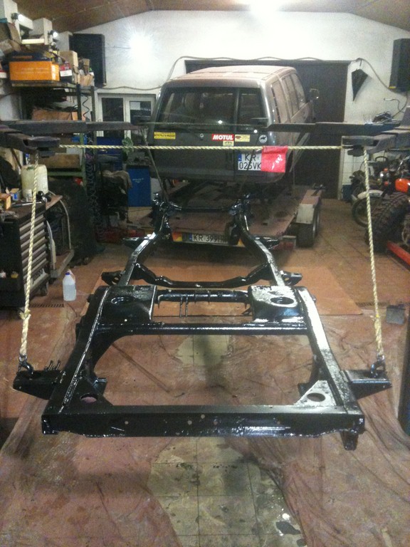

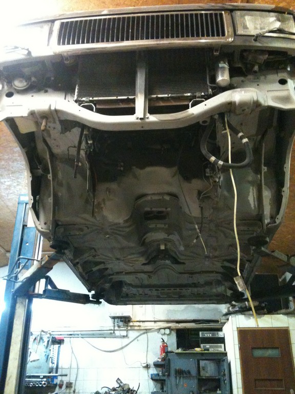

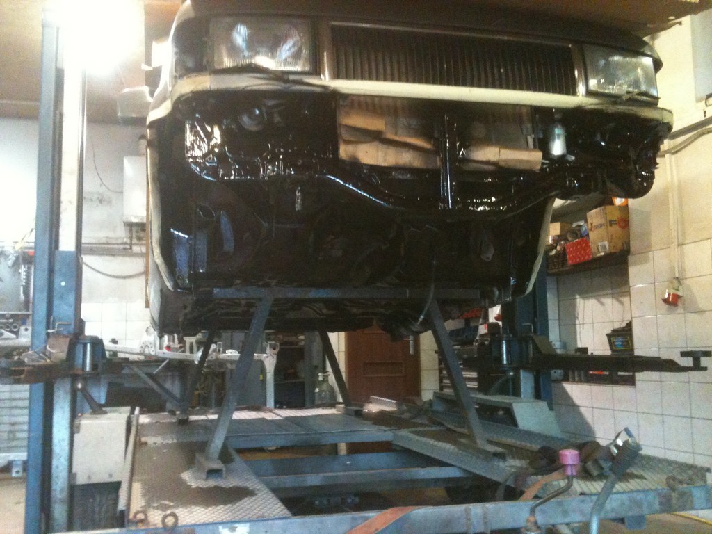

To mój drugi Trooper, poprzedni był identyczny, tylko że 3.1, poniżej opisana operacja trwająca ponad trzy miesiące rozpoczęła się około miesiąc po zakupie :)
Pozwolę sobie wymienić tutaj listę prac i wymienionych elementów, a poniżej wstawić zdjęcia - dla zachowania harmonii i porządku tego postu.

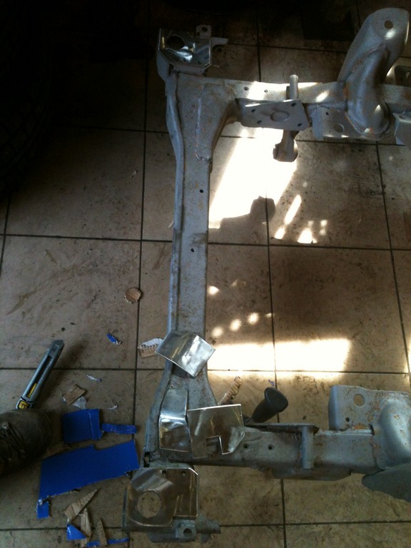

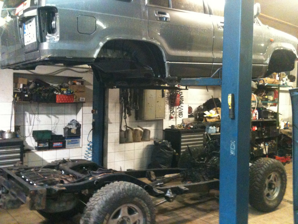

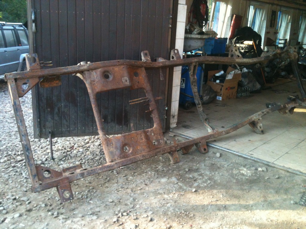

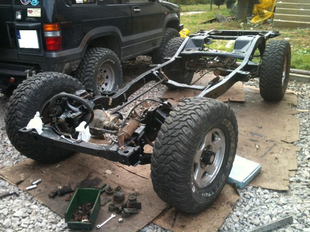

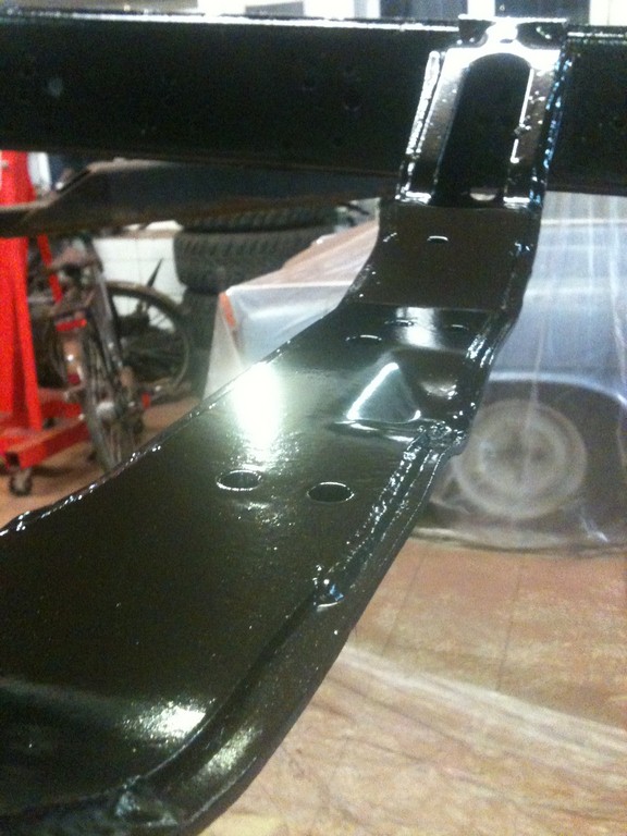

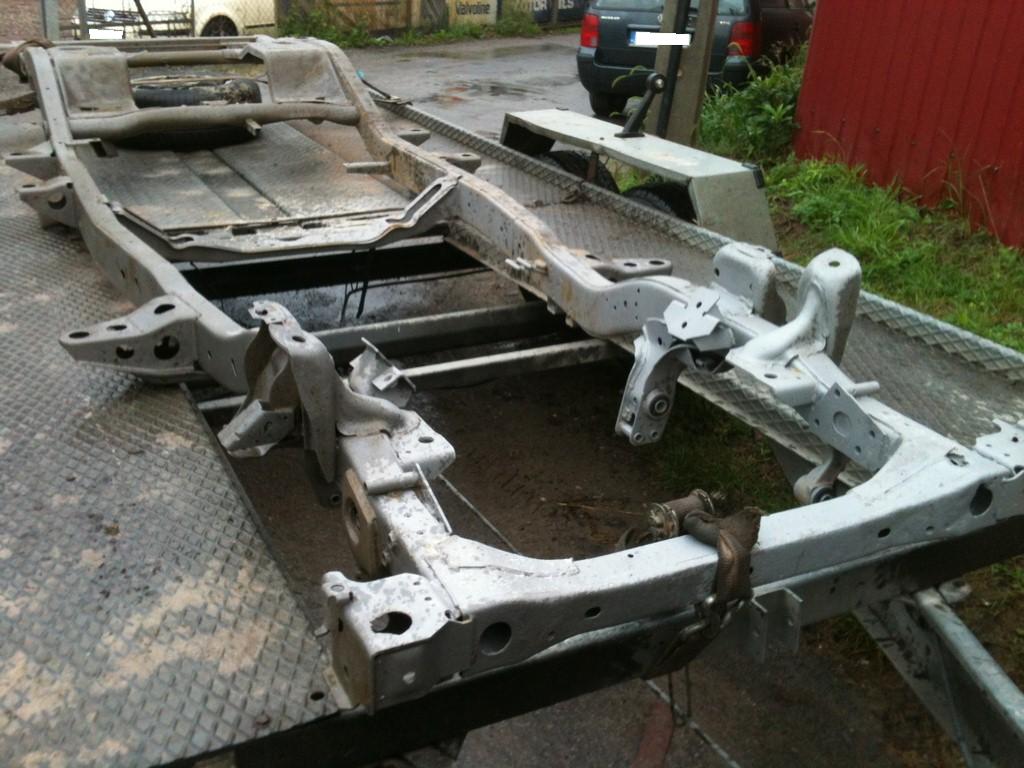

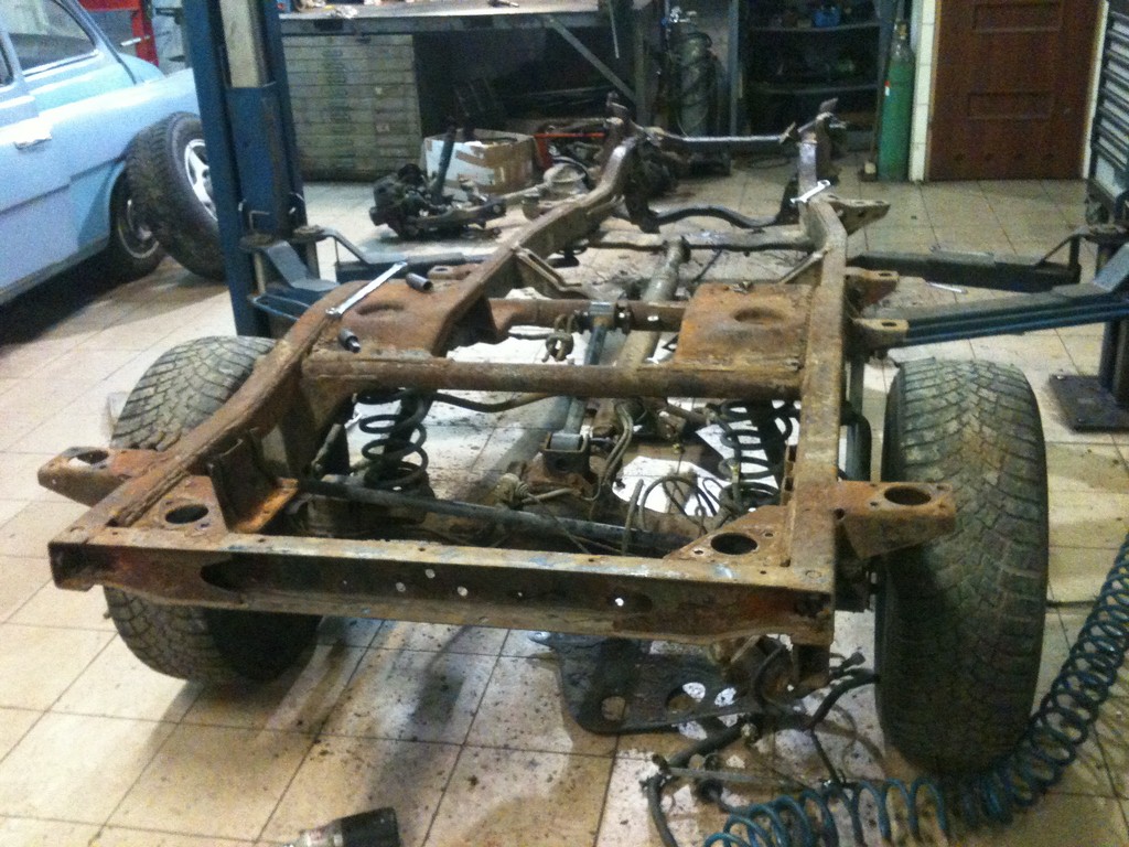

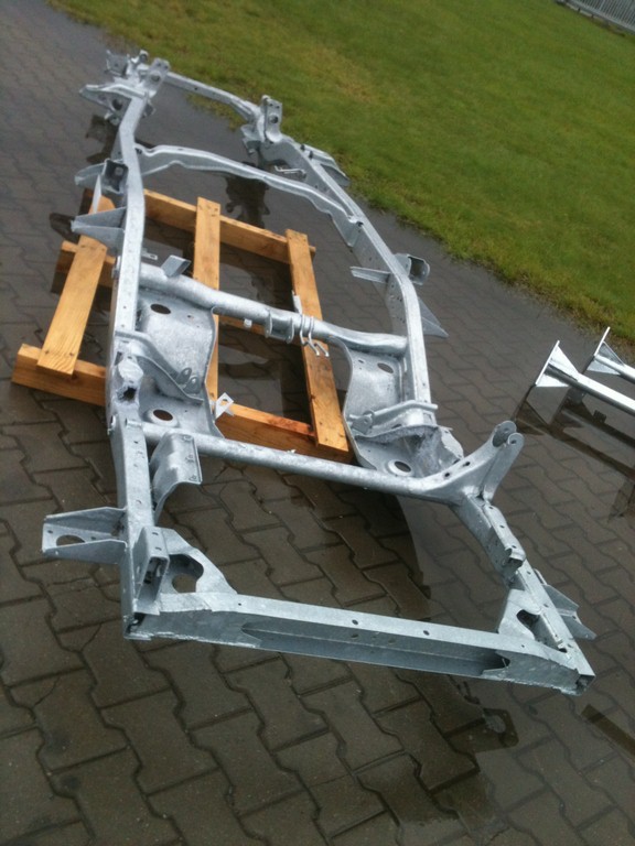

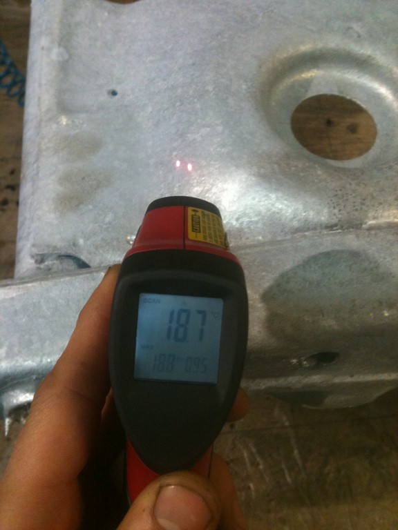

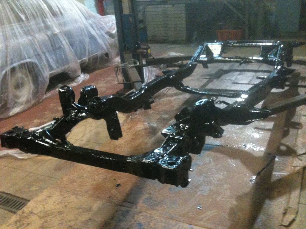

Rama:
rozebrana do zera, wypiaskowana, wypalone i wybite tuleje, ocynkowana, zagruntowana, pomalowana, zakonserwowana.

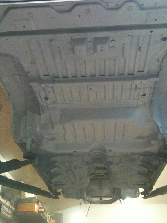

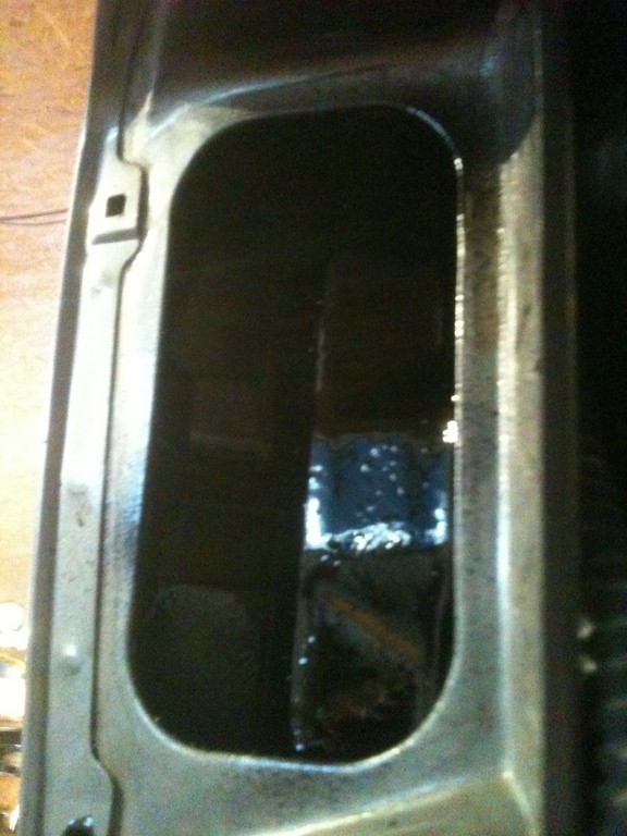

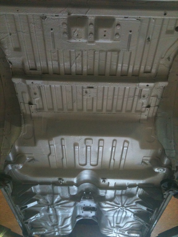

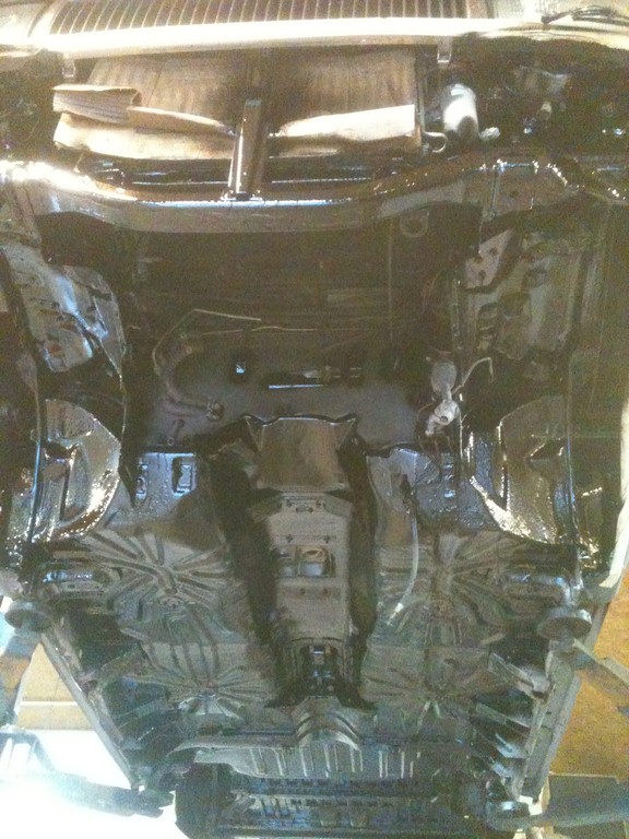

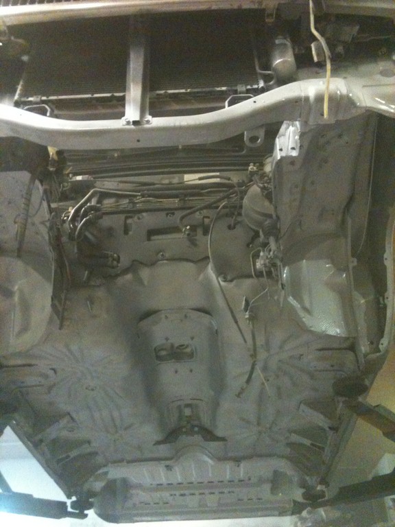

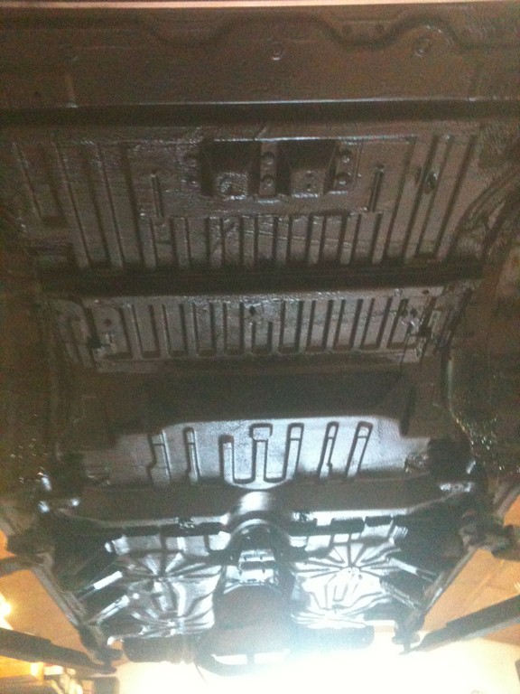

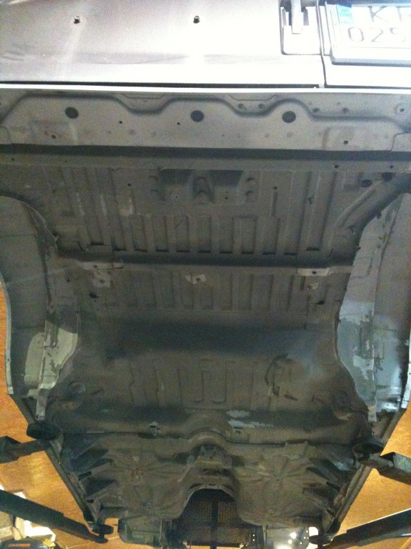

Nadwozie:
wycięte progi i zwisy, wypiaskowane, zagruntowane, zakonserwowane, zaspawane zwisy, dospawane progi, miejsca spawów i nowe elementy zagruntowane i zakonserwowane, nowe poduszki

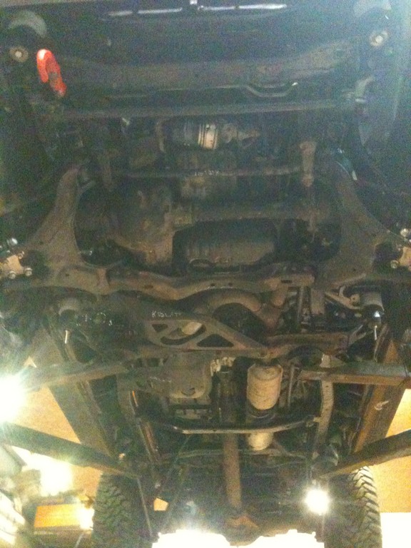

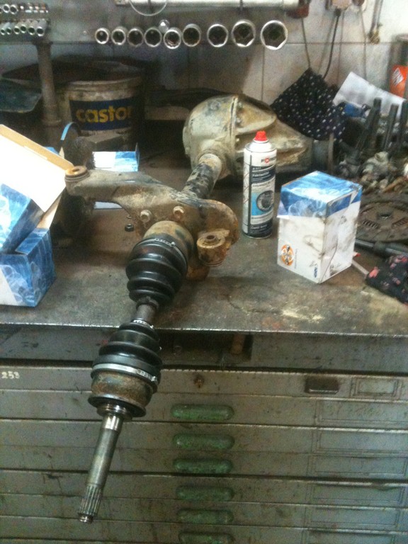

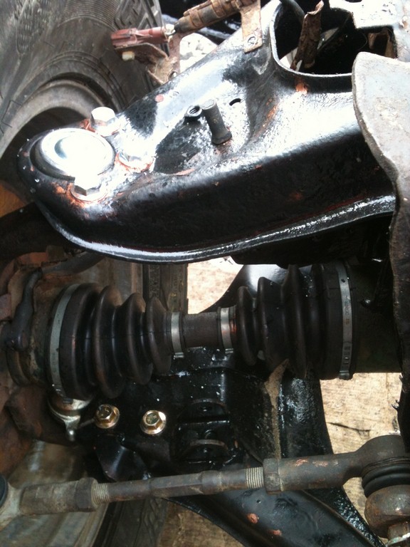

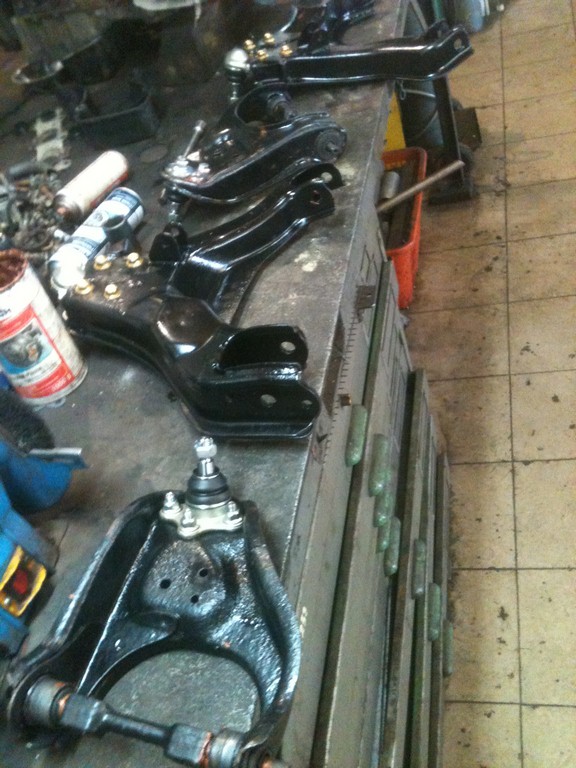

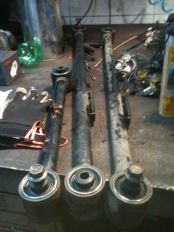

Zawieszenie:
amortyzatory są w dobrej kondycji (ponad 70%), sprężyny nieruszone, cała reszta wypiaskowana, pomalowana, wymienione wszystkie sworznie, tuleje, łączniki

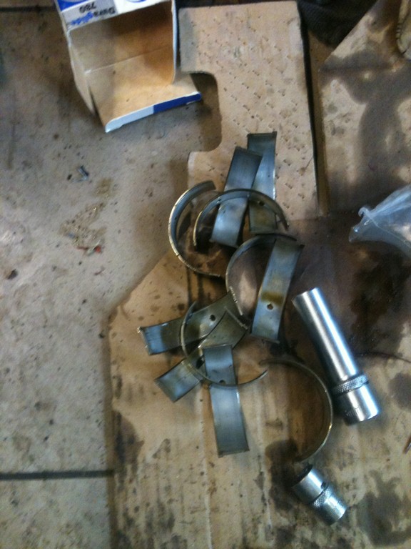

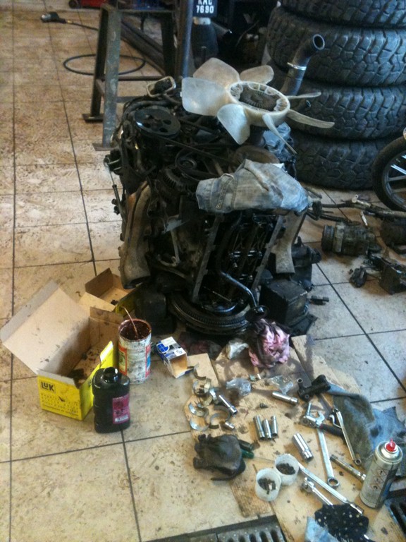

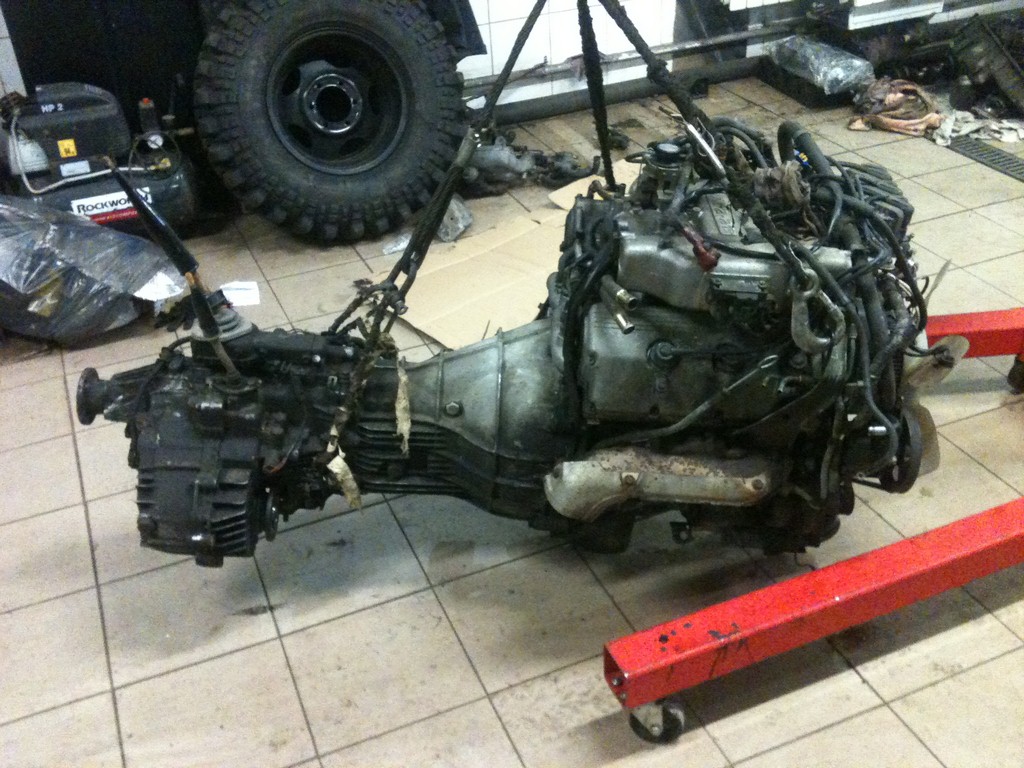

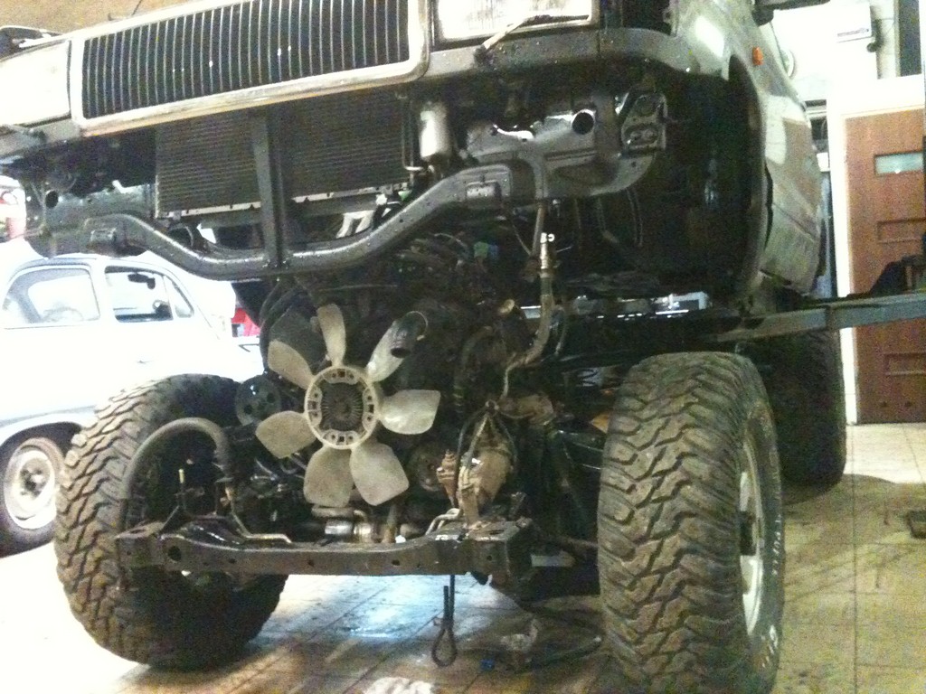

Silnik:
zmienione panewki, olej, filtry

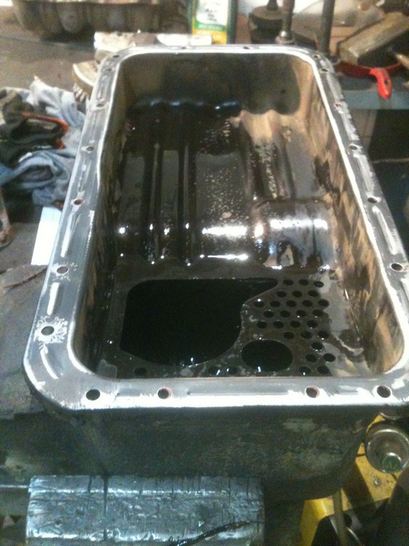

wyczyszczona i uszczelniona miska olejowa
uszczelnione dekle zaworowe i tuleje świec
zdemontowana instalacja LPG
wymienione świece i kable

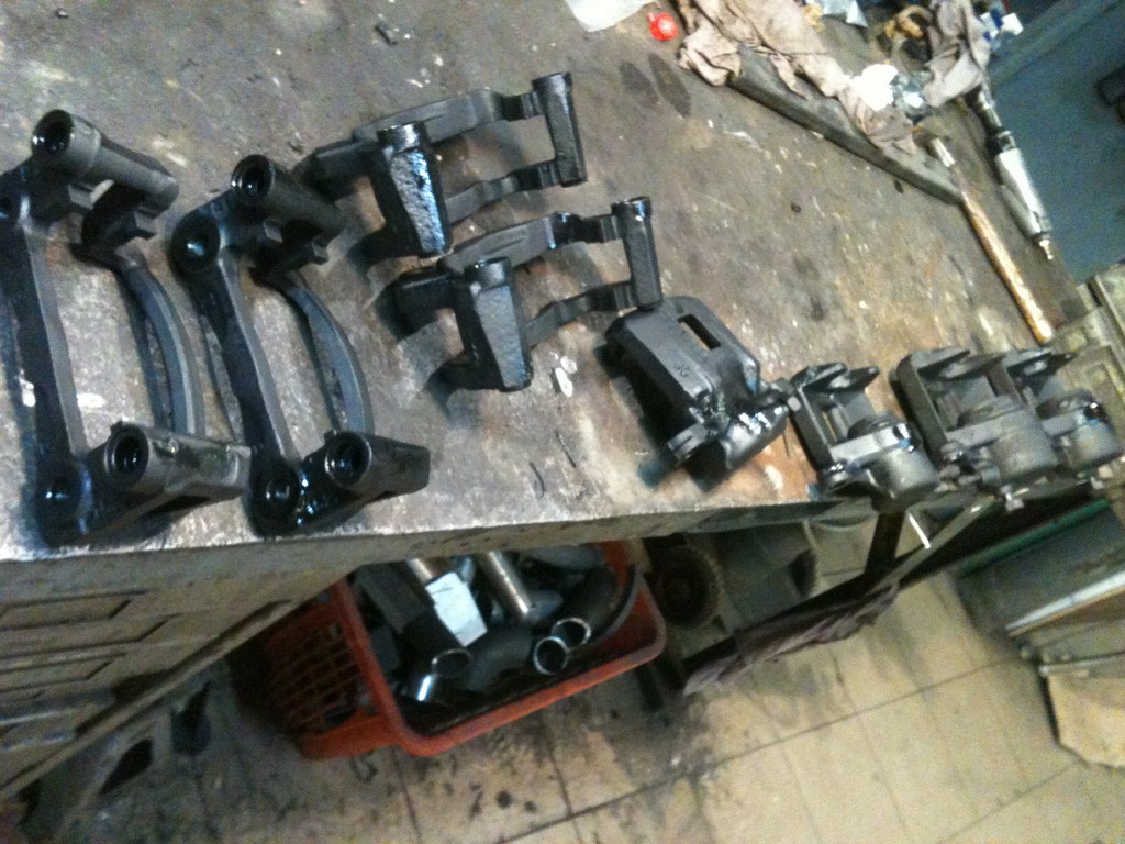

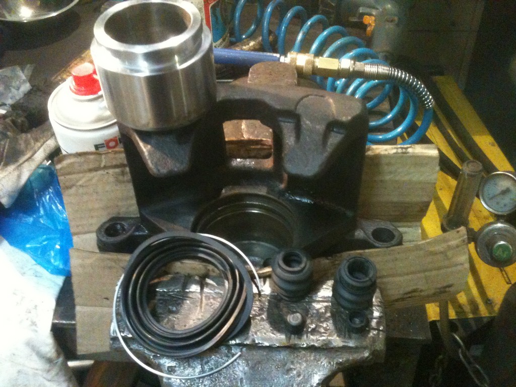

Hamulce:
wypiaskowane i pomalowane zaciski
nowe tłoczki, reperaturki, prowadnice z gumkami, miedziane przewody, płyn hamulcowy, klocki hamulcowe
Inne:

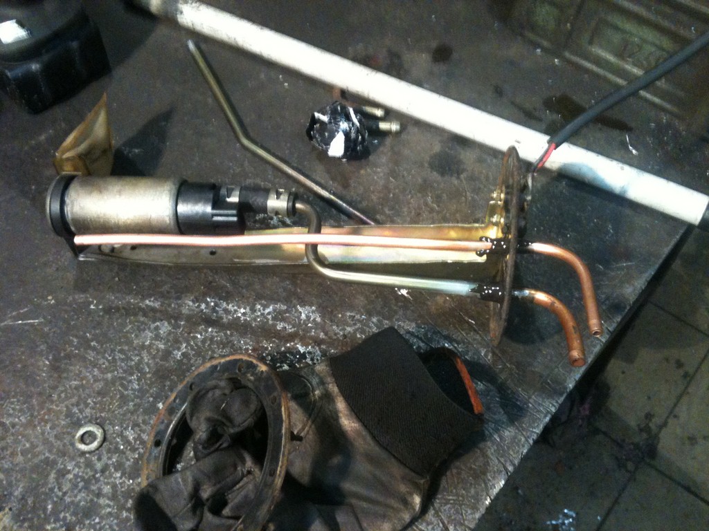

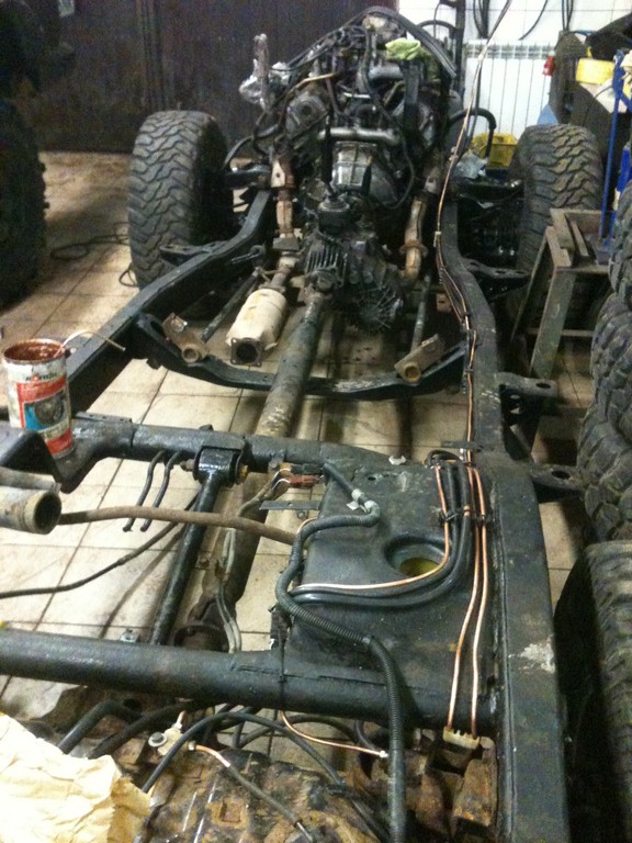

nowe przewody paliwowe - miedziane i gumowe, oparów zbiornika także
filtr paliwa zamontowany w komorze silnika
zmieniony płyn wspomagający układ kierowniczy
mieszki przegubów

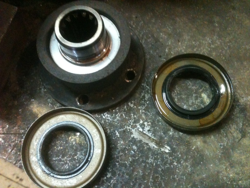

simering mostu przedniego
nowa chłodnica
odpowietrzenia mostów zamontowane w komorze silnika
Modyfikacje:

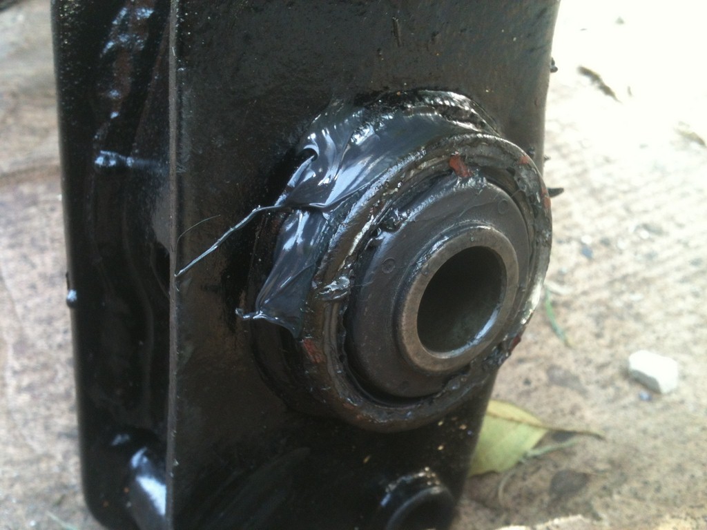

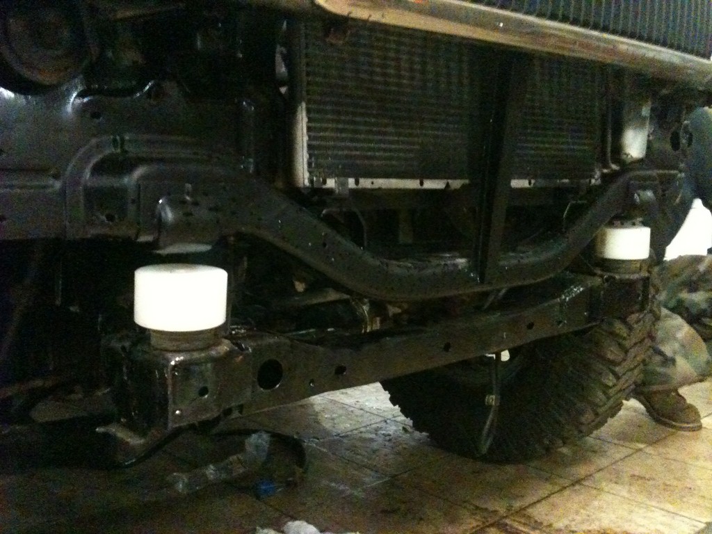

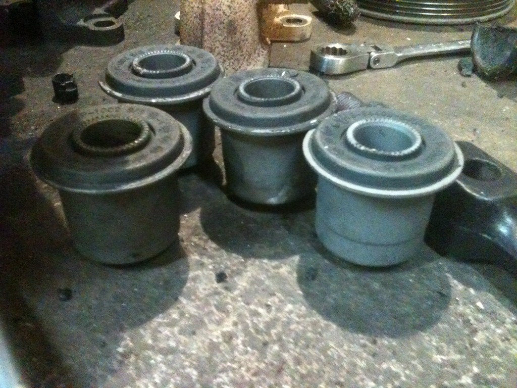

tuleje ertalonowe między karoserią a ramą o grubości 52mm, poduszki nowe z Mitsubishi Pajero, oczywiście nowe bardzo twarde śruby i nakrętki
tuleje nad sprężynami tylnymi 60mm
odboje wahaczy przednich z Troopera pierwszej generacji

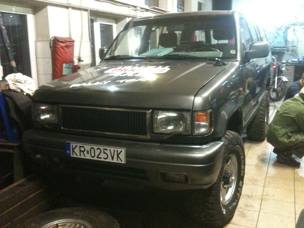

opony Cooper Discoverer STT 285/75 R16, oczyszczone felgi i zmienione wentylki

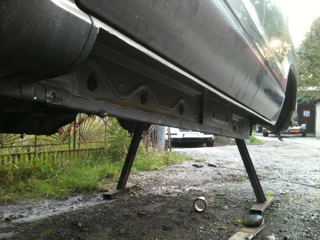

progi z profilu 150x100x4mm
wycięte zwisy narożne tylne
manualne sprzęgiełka Aisin - na zdjęciach jeszcze Superwinch, których wadę - szybka utrata napędu przedniego - widać na przedostatnim zdjęciu
Wnętrze:
wszystkie żarówki oświetlenia kabiny wymienione na led (12 SMD w każdej żarówce)
CB radio w miejscu radia FM
nowe kable głośnikowe, zamontowane oryginalne głośniki w idealnym stanie - razem z sopranowymi przy lusterkach

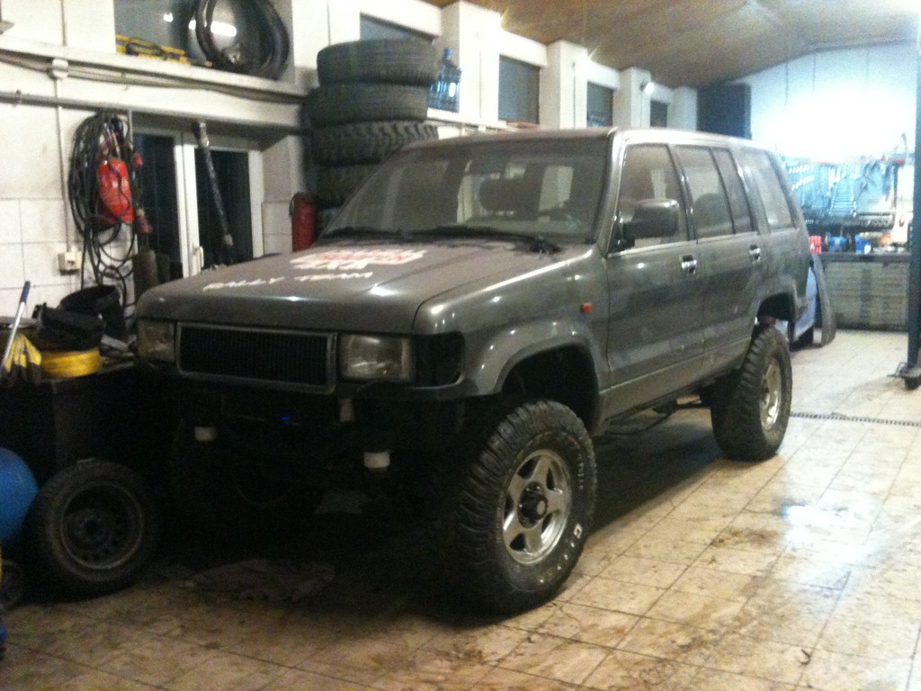

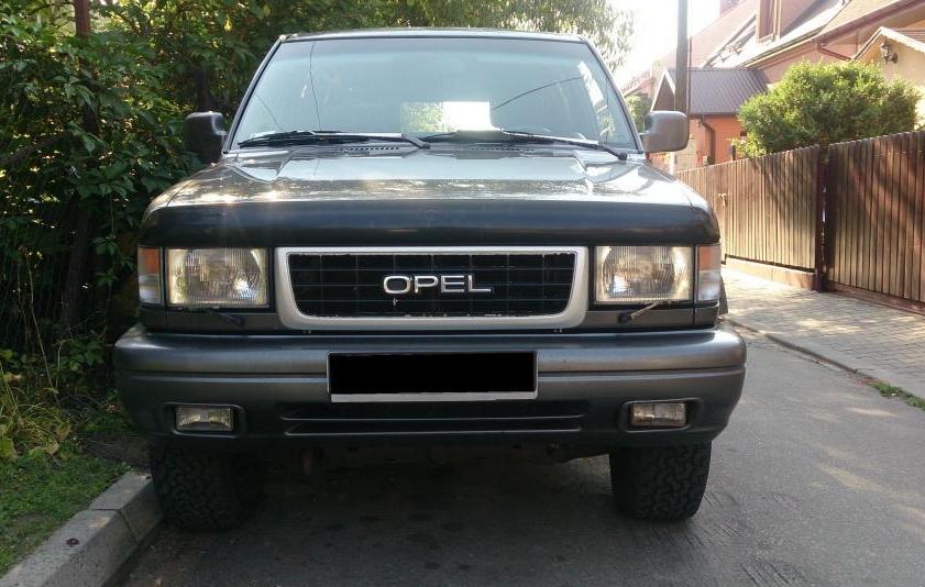

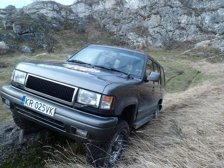

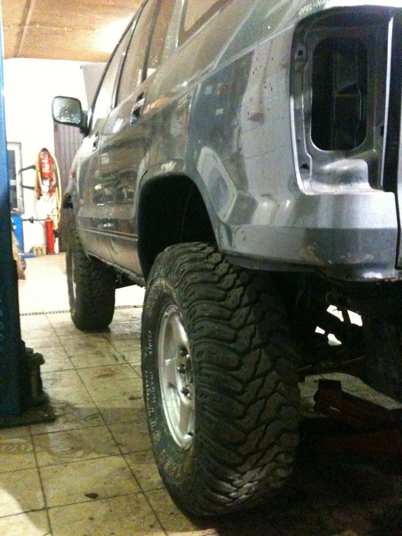

W sumie samochód, wliczając różnicę rozmiaru opon poszedł 17cm do góry, oczywiście przód podniesiony został na drążkach skrętnych, o czym nie wspomniałem gdyż nie jest to żadna modyfikacja lub wymiana :)
Świeżo po kupnie
1 (Kopiowanie).JPG (242.24 KiB) Przeglądane 25782 razy
2 (Kopiowanie).JPG (222.13 KiB) Przeglądane 25792 razy
Ostatnio edytowano 07 lut 2015, 18:00 przez Loku, łącznie edytowano 5 razy

Zdjęcia:
3 (Kopiowanie).JPG (119.54 KiB) Przeglądane 25782 razy
4 (Kopiowanie).JPG (102.61 KiB) Przeglądane 25782 razy
5 (Kopiowanie).JPG (108.98 KiB) Przeglądane 25791 razy
Ostatnio edytowano 07 lut 2015, 17:38 przez Loku, łącznie edytowano 1 raz

Zdjęcia:
6 (Kopiowanie).JPG (82.37 KiB) Przeglądane 25791 razy
7 (Kopiowanie).JPG (133.42 KiB) Przeglądane 25791 razy
8 (Kopiowanie).JPG (115.13 KiB) Przeglądane 25791 razy

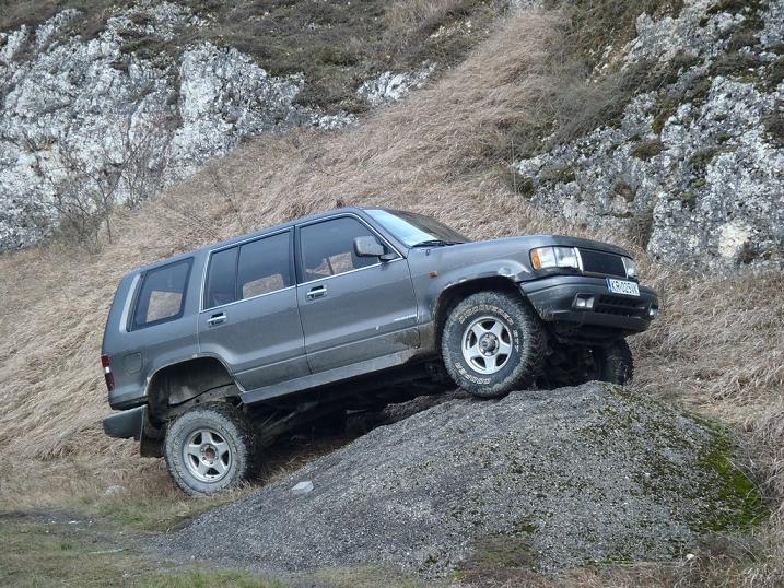

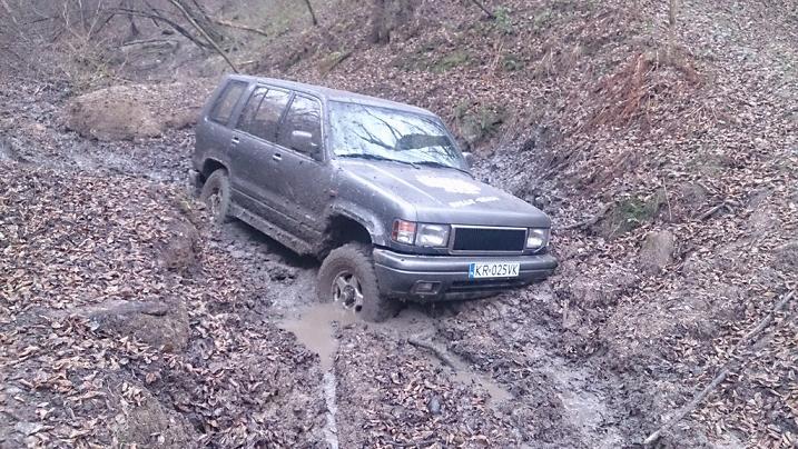

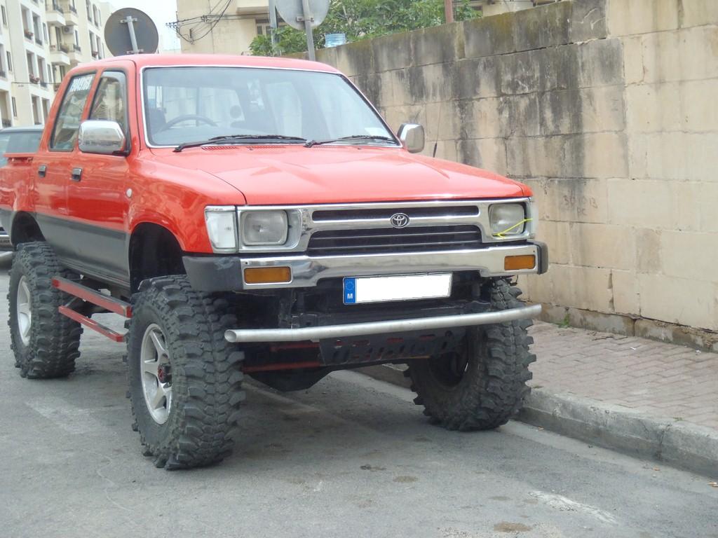

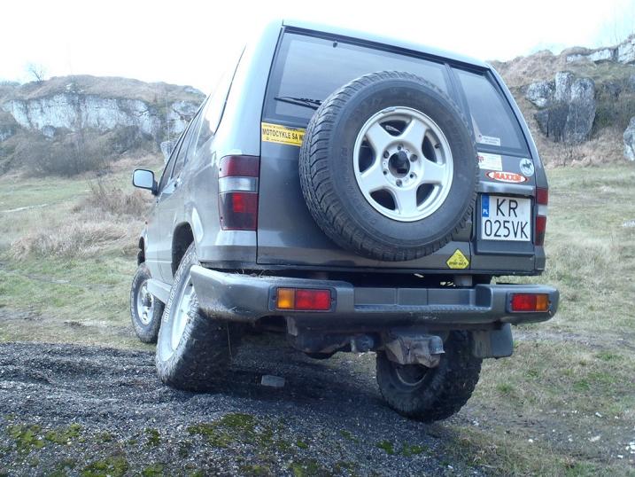

Trwałość wspomnianych sprzęgiełek Superwincha sprawiła że wyciąganie mnie z jaru na długości około 70 metrów zajęło ponad cztery godziny, lecz do teatru udało mi się zdążyć w ten chłodny niedzielny wieczór :)
I na koniec znalezisko na Malcie gdzie zbierałem siły na remont :)

Postprzez pocieszny » 07 lut 2015, 21:06
ostatnio już miałem Cie pytać gdzie cynkowałeś rame :?:
druga sprawa nie musiałeś się męczyć z wymazywaniem numeru rej z mojego trupa :)21 :)2

Podziwiam wkład pracy :)2 Właśnie szykuję się do wymiany ramy w swoim.
Powiedz czym malowałeś na ocynk, ile kg cynku wyszło ci na ramę.
Widzę że górne sworznie wrzuciłaś pod wahacz ile zdystansowałeś dolne .
Re: Mój pół-zrewitalizowany Trooper
Postprzez miras7 » 07 lut 2015, 23:45
Porządnie zrobiony, to czemu sprzedajesz?
Postprzez Loku » 08 lut 2015, 12:40
pocieszny napisał(a):ostatnio już miałem Cie pytać gdzie cynkowałeś rame :?:
Cynkownia Niepołomice, firma STAKO :)
A co do numerów - z uwagi na wariactwo panujące w naszych realiach i nagonkę na anonimowość, wolałem uniewidocznić wszystkie :)
