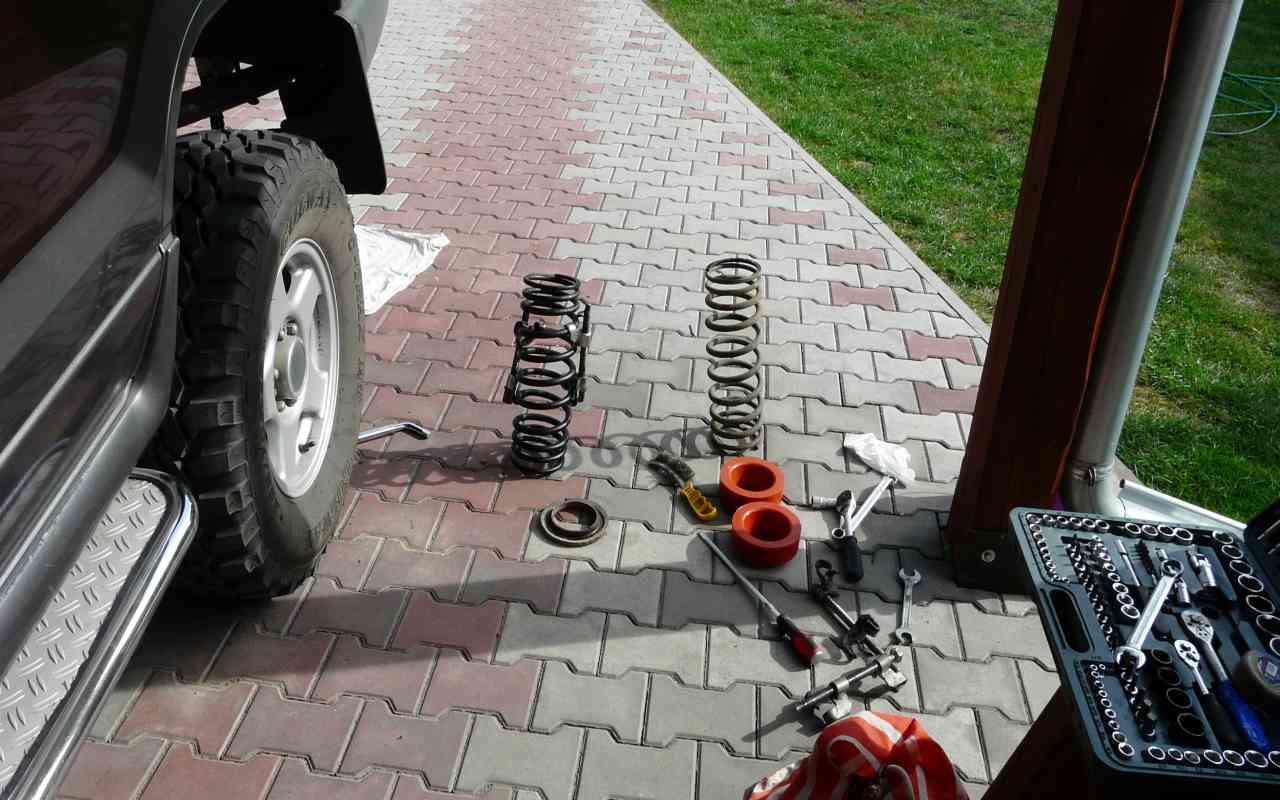

Przyszły od kolegi Miras7 prezenty (podkładki sprężyn i podkładki budy) i działamy:
porównanie mojej starej sprężyny i używanej od bighorna
http://zapodaj.net/e3b05bd5d1a85.jpg.html
wysokość tył przed i po :
http://zapodaj.net/b48148f7b3072.jpg.html
http://zapodaj.net/b02862128e7e2.jpg.html
wysokość przód przed i po :
http://zapodaj.net/58f4b26524f78.jpg.html
http://zapodaj.net/64cd2a29b8fdb.jpg.html
wiem jak dodawać fotki ale mogę tylko 3 :x
no i jest problem :)3

Postprzez Quentil » 08 paź 2015, 13:02
Znaczy ori spring wymieniłeś na ori spring od Bighorna i wyszedł lift? Te ledowe cosie coś dają?
Poza tym Montek zmężniał po tych modach jeszcze bardziej ;) A żeby nie było za słodko to pozycje Ci nie robią :)21
Re: Mój krwiopijca Montek 3.1
Postprzez ksenia » 08 paź 2015, 22:55
Quentil napisał(a):Znaczy ori spring wymieniłeś na ori spring od Bighorna i wyszedł lift? Te ledowe cosie coś dają?
Witam ori spring Bighorn + podkładki pod sprężyny.
Ledowe bardzo fajnie oświetlają przód ,a tył jeszcze lepiej ,są to szerokokątne ,przód po 30w i tył po 10 w.
Pozycje są podłączone pod halogeny .Halogeny mam z pozycją :D . Tak było od początku,ale myślę je też podłączyć.
Miałem robić jeszcze lift budy na podkładkach od Miras7 ale niestety nie zmieszczę się w bramie do garażu braknie 3cm.
Na razie chyba tyle ,chociaż może sciągnę bagażnik ,zrobie lift i go zamontuje .

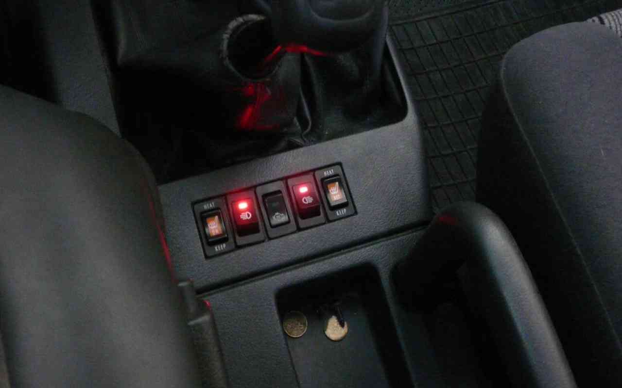

Gdzie dorwałeś takie idealnie pasujace przelaczniki do tych halogenów?
Postprzez ksenia » 09 paź 2015, 20:59
Super nie aż sam jestem w szoku :D .Najlepsze jest to że szukałem w motoryzacyjnym typowym i same albo szerokie ,wąskie nie pasujące.
Typowy Elektronik sklep też wydana kasa nie potrzebnie. A w BricoMarche proszę nawet kierunki świecenia się zgadzają :lol: .

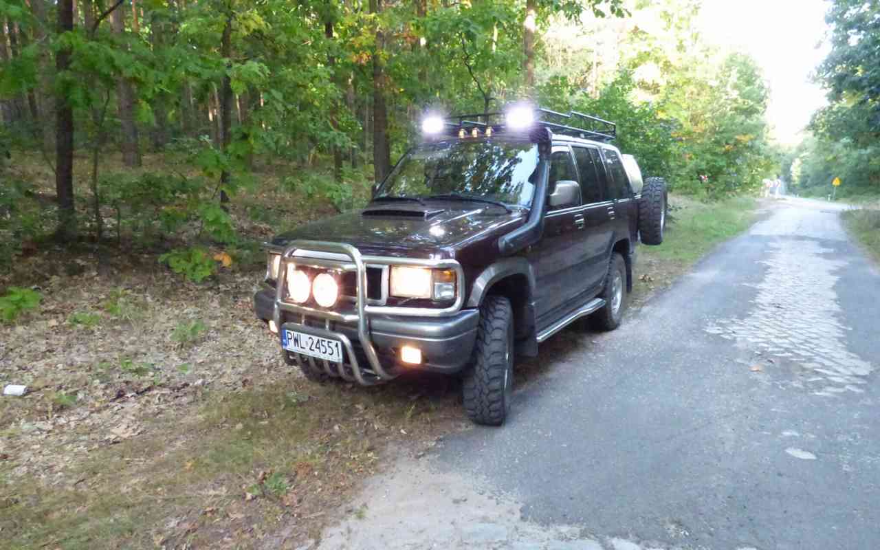

Postprzez ksenia » 10 paź 2015, 23:40
Coś się wymyśli , jeszcze deko musi urosnąć :D

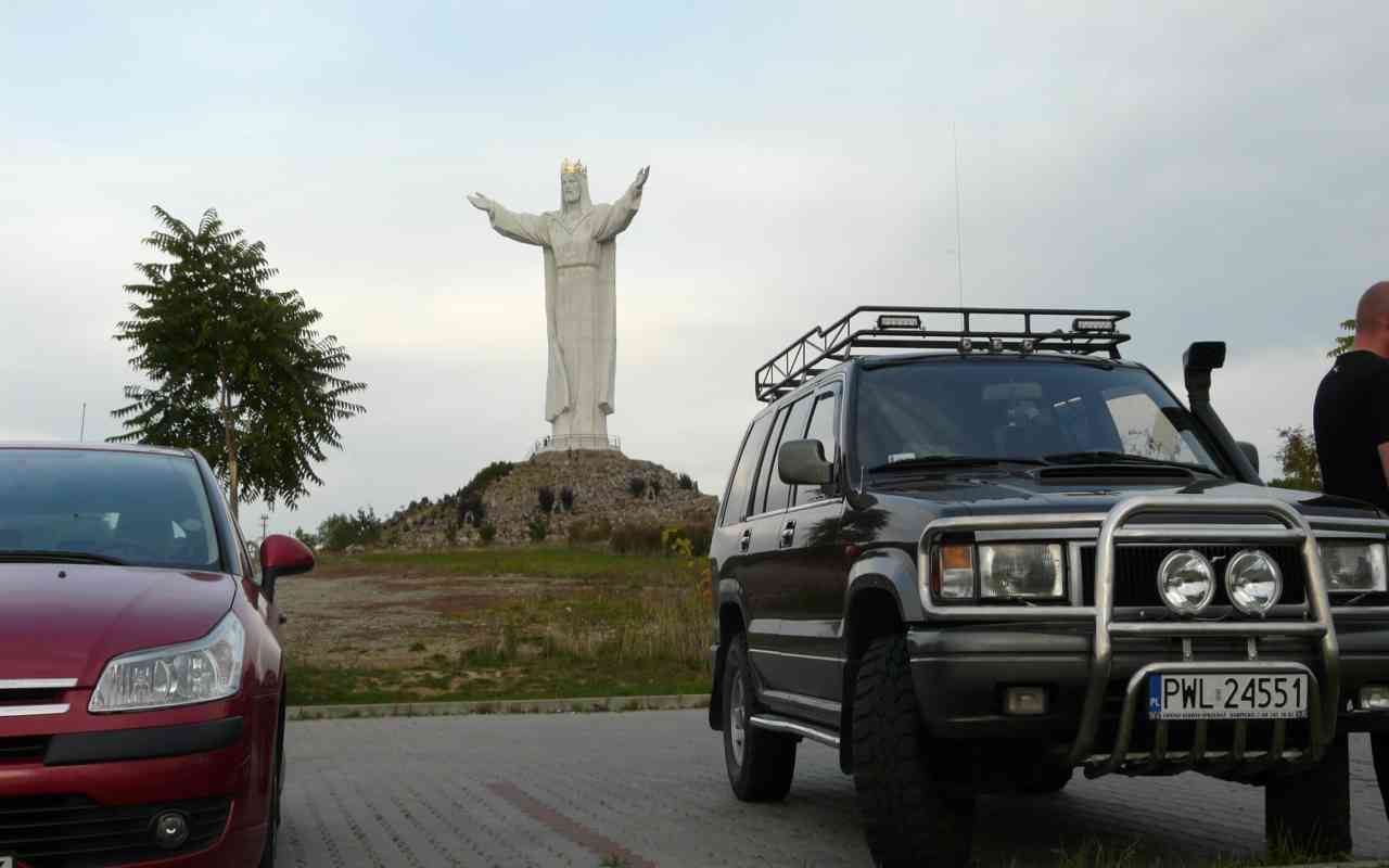

Fotki z małego wyjazdu w koło komina ,niestety jeszcze mocno sucho u nas ,więc po czarnym jeździmy :)
Isuzu Monterey 3.1TD 1992 LTD
ksenia
Posty: 220
Postprzez FFK » 11 paź 2015, 12:16
Widzę, że się w moich okolicach było - Rio De Świebodzinejro :)
Postprzez ksenia » 11 paź 2015, 22:21
FFK napisał(a):Widzę, że się w moich okolicach było - Rio De Świebodzinejro :)
Witam :)2 Robi wrażenie z daleka ;)
Krosno też było po drodze do Zielonej
pozdrawiam
p.s wycieczka do fortu Sarbinowo cały czas fascynuje mnie kunszt wykonania tych fortów :shock:
bez laserów ,szlifierek itp.

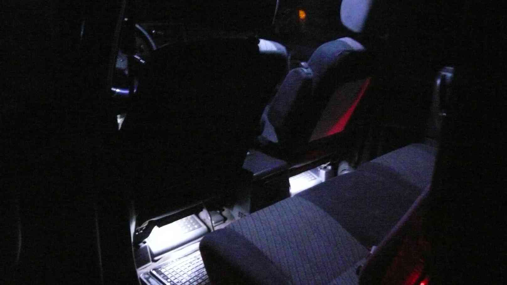

Postprzez ksenia » 28 paź 2015, 21:53
Dalsze modyfikacje

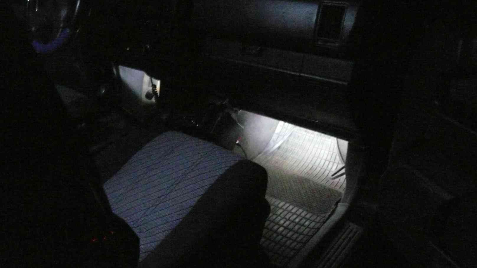

oświetlenie podnózy bo ciemno jakoś było
tył
przód

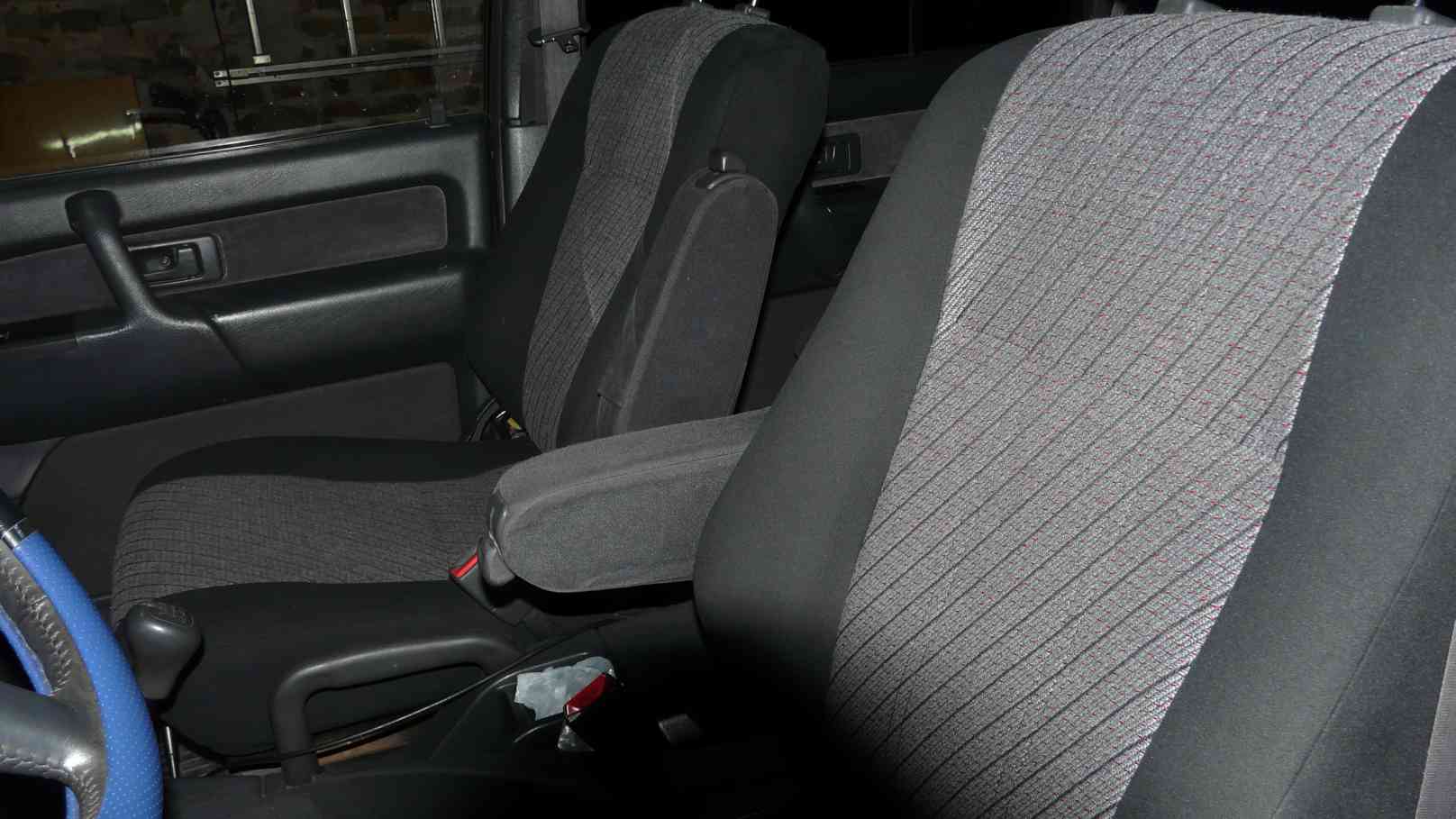

oraz nowe ubranko foteli
cdn.
