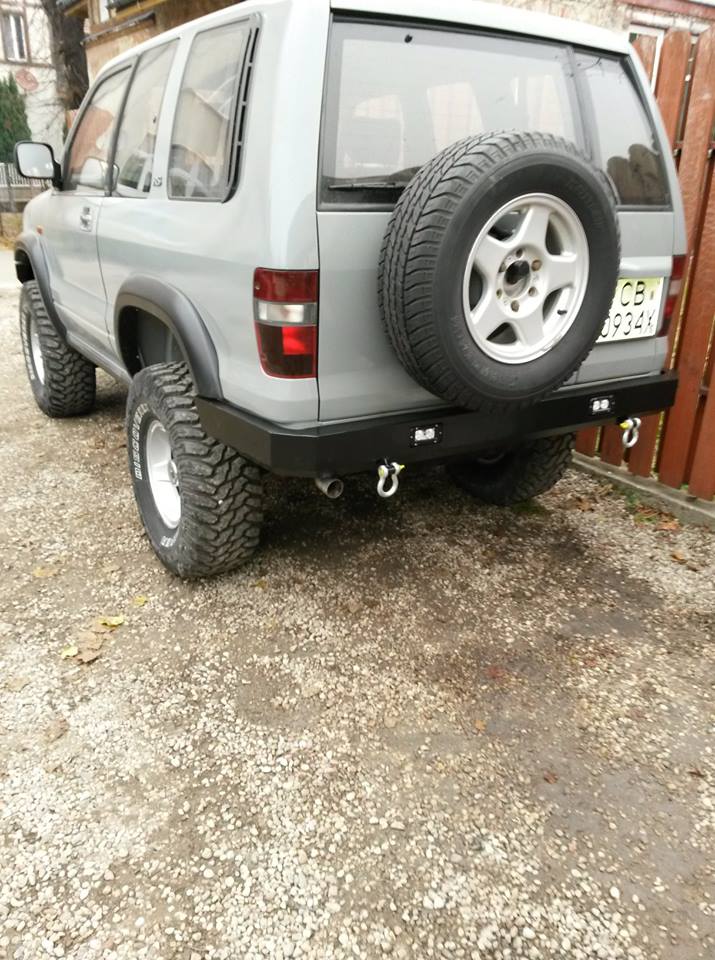

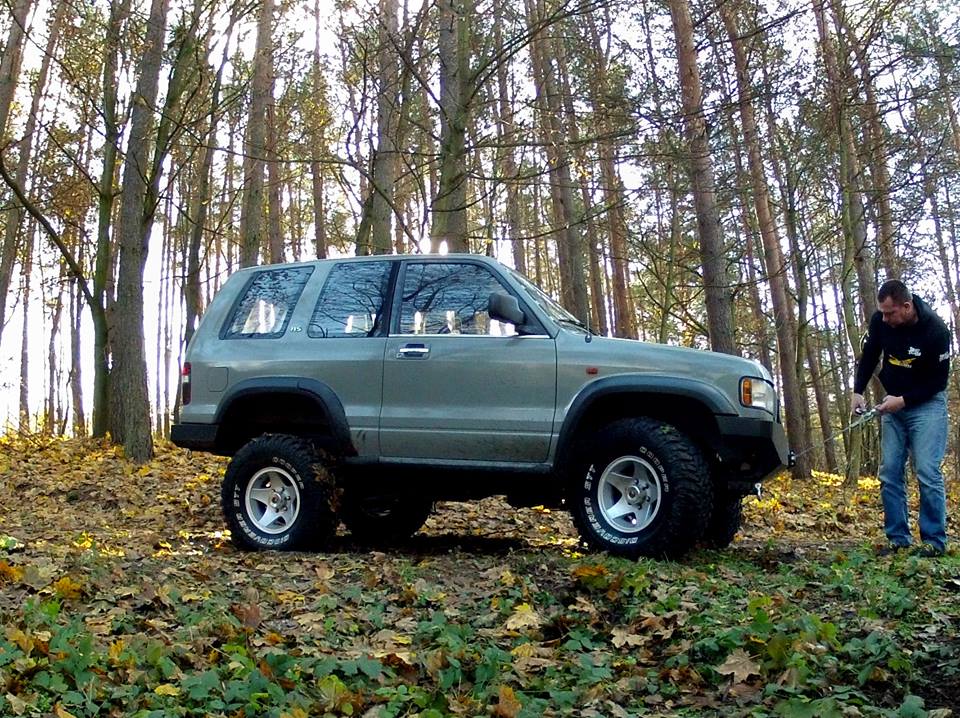

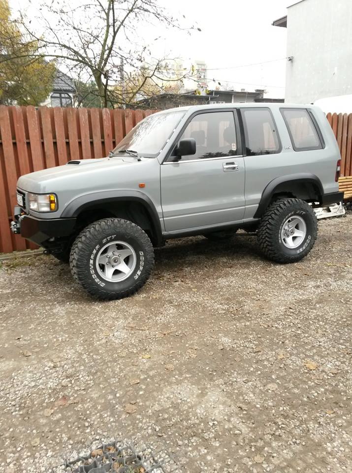

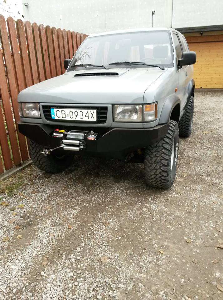

Wróciłem do montka po przetestowaniu wielu budżetowych czteronapędowców,bo w moim mniemaniu nie ma lepszego.Wcześniej miałem 3.1 LTD ,teraz jako że autko ma przeznaczenie głównie terenowe RS .Kupiłem auto do remontu z założeniem że przygotuje je "pod siebie". Gdyby nie rdza,to auto było by w stanie dobrym.Na walke z rdza straciłem 1,5 miesiąca a na cała resztę 2 tygodnie.Po dwóch miesiącach tak sie prezentuje
Rama wyczyszczona zakonserwowana(o dziwo nie była tragiczna),progi zewnetrzne i wewnętrzne zrobione,nadkola wyspawane + jakies drobne dziurki w przypadkowych miejscach.żeby weszły koła 33" podniesiony 5cm na zawieszeniu i 5cm na budzie.zderzaki stalowe wyspawane i dołożona winda.
po pierwszych testach montek radzi sobie dobrze,brakuje mu mocy w grząskim piachu przy stromych podjazdach,ale waga robi swoje.Mimo to i tak wchodzi tam gdzie patrol sie kopie(jeszcze cięższy).W terenie brakuje blokad ale to powoli ;)
Do zrobienia pozostał bagażnik dachowy z oświetleniem i mechanicznie kosmetyka.

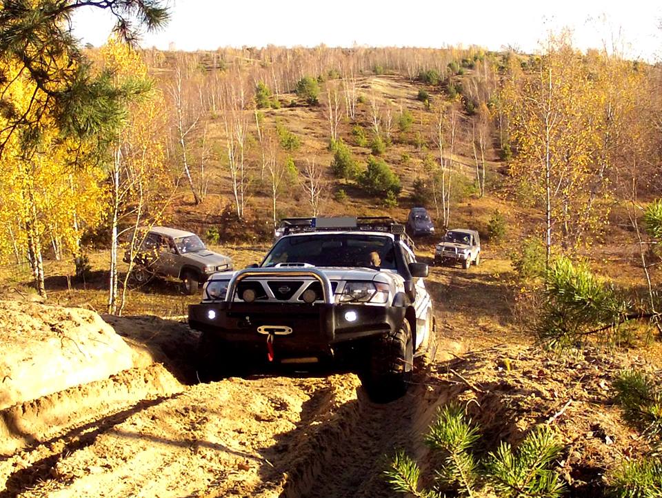

kumpel ma y61 ubranego w co tylko się dało przy czym zderzaki,bagażnik na dachu,progi,kosz na liny w miejscu koła itd wszystko jest mega solidne i ciężkie nie wspominając o hi liftach i innych gratach.nie jestem zwolennikiem takiego obciążania aut bo to przestaje być auto terenowe.każde 50 kg jest bardzo wyczuwalne w terenie.na pierwsze testy pojechałem montkiem nie poskładanym jeszcze wewnątrz,był tylko fotel kierowcy i byłem w szoku jak 3.1 może palić gumy a wnetrze może waży ze 100 kg.z tego powodu ja dalej wywalam nie potrzene rzeczy.dziś poleciał np.egr z całą instalacją :) i już ze 2-3 kilo mniej

no to jestem zaskoczony.fakt że z krótkim patrolem nie jeździłem w terenie,ale długi wydawał się bardzo ospały i piaszczyste podjazdy były dla niego sporą przeszkodą,z tąd też zainteresowałem się jego wagą.ja podchodziłem na luziku.pewnie kolega ma mega dociążony sprzęt.mam nadzieję że kiedyś będzie okazja pośmigać z Wami i porównać sprzęty.

W zeszłą niedziele byłem na poligonie. Był min. patrol długi 35" bagażnik dachowy, stalowe zderzaki , wciągarka gość twierdził że jest blisko 3t :D Fajne autko, ale raczej na wyprawy niż do tego co my wyprawialiśmy :lol:
