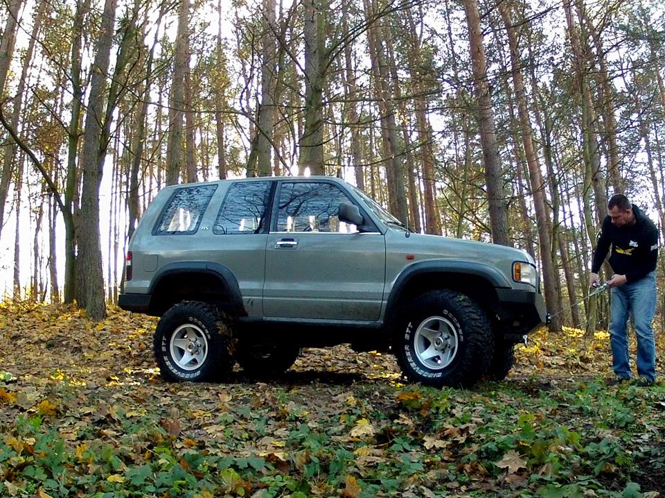

Wróciłem do montka po przetestowaniu wielu budżetowych czteronapędowców,bo w moim mniemaniu nie ma lepszego.Wcześniej miałem 3.1 LTD ,teraz jako że autko ma przeznaczenie głównie terenowe RS .Kupiłem auto do remontu z założeniem że przygotuje je "pod siebie". Gdyby nie rdza,to auto było by w stanie dobrym.Na walke z rdza straciłem 1,5 miesiąca a na cała resztę 2 tygodnie.Po dwóch miesiącach tak sie prezentuje
Rama wyczyszczona zakonserwowana(o dziwo nie była tragiczna),progi zewnetrzne i wewnętrzne zrobione,nadkola wyspawane + jakies drobne dziurki w przypadkowych miejscach.żeby weszły koła 33" podniesiony 5cm na zawieszeniu i 5cm na budzie.zderzaki stalowe wyspawane i dołożona winda.
po pierwszych testach montek radzi sobie dobrze,brakuje mu mocy w grząskim piachu przy stromych podjazdach,ale waga robi swoje.Mimo to i tak wchodzi tam gdzie patrol sie kopie(jeszcze cięższy).W terenie brakuje blokad ale to powoli ;)
Do zrobienia pozostał bagażnik dachowy z oświetleniem i mechanicznie kosmetyka.

fotki musze porobić jakieś lepsze.przednia tablica będzie na bagażniku dachowym.co do wagi to nie wiem ,ale podjade z ciekawości na wagę i dam znać.myślę że będzie w podobnej wadze jak seryjny. wybebeszałem ze zbędnych rzeczy,zderzaki nie są ciężkie,jedynie wyciagarka ciąży i opony trochę cięższe.

byłem na wadze i z połową zbiornika paliwa pokazało 1980 kg
