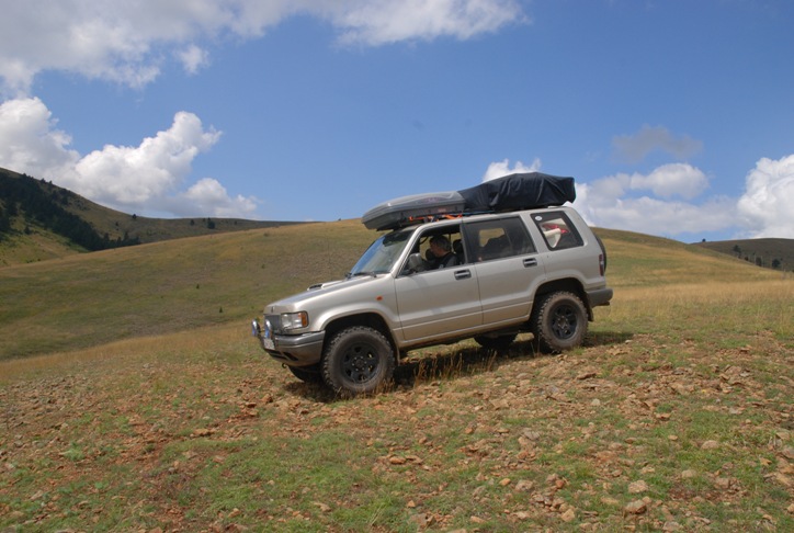

Przed remontem autko wyglądało tak jak na zdjęciu i link do wątku zaraz po zakupie i rejestracji na forum viewtopic.php?f=34&t=3663

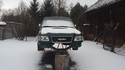

No i stało się :P :D jest buda
Trochę to czasu zajęło, ale jest

W czasie poszukiwań budy Miras nie próżnował.
Piaskowanko, spawanko, szlifowanko, malowanko i włala :shock:
Miras, masz dużo więcej zdjęć ode mnie, wiec jak masz ochotę, to wspieraj wątek swoimi fotkami :)2

Postprzez Gocu » 18 sty 2016, 12:23
Jakie opony są założone na pierwszym zdjęciu?
Będzie ciekawa lektura :)
Re: Mączysław 3,1D
Postprzez miras7 » 18 sty 2016, 14:44
Gocu napisał(a):Jakie opony są założone na pierwszym zdjęciu?
Insa Turbo Sahara 235/85R16
Re: Mączysław 3,1D
Postprzez Gocu » 18 sty 2016, 15:09
Czyli alasimex. Dużo ubyło opony po takiej wyprawie do Serbii? I jak wzrosło spalanie w porównaniu do szosówek? :)
Re: Mączysław 3,1D
Postprzez miras7 » 18 sty 2016, 15:42
Nie, nie alasimex tylko kopia Yokohama Geolandar MT (czy jakoś tak). Starły się sporo, jak na tak mały przebieg , coś ok 3mm. Spalanie - to niech Bobbie się wypowie.

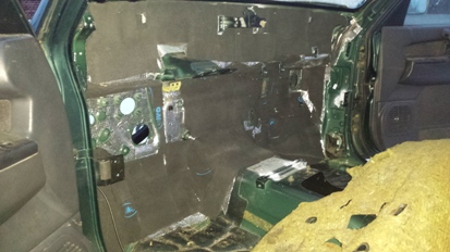

Postprzez Bobbie » 18 sty 2016, 23:03
Jak blacha goła, to trzeba z nią coś zrobić :roll: A najlepiej wyciszyć :)2

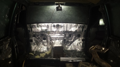

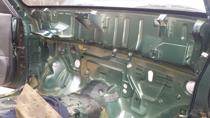

Postprzez Bobbie » 18 sty 2016, 23:07
Po konsultacjach ze znawcami tematu zapodałem wygłuszenie przedniej grodzi ze świecącego gówna w pierwszej kolejności i .....
cośtam, cośtam
Bobbie
Posty: 253
Lokalizacja: Wrocław
Re: Mączysław 3,1D
Postprzez Bobbie » 18 sty 2016, 23:15
... i pianki w drugiej kolejności.
Wytłoczka po wyskubaniu zmurszałego wojłoku spasowała idealnie :roll:

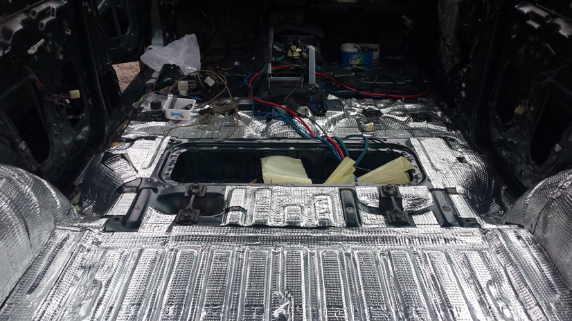

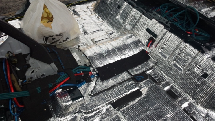

Postprzez Bobbie » 19 sty 2016, 22:46
Realizacja planu w trakcie...
Butyl to fajny materiał :oops:
cośtam, cośtam
Bobbie
Posty: 253
Re: Mączysław 3,1D
Postprzez Bobbie » 19 sty 2016, 22:55
Bo to właśnie o ten hałas chodzi...
Żeby z zewnątrz zbyt wiele odgłosów nie dochodziło i w środku było cicho i przyjemnie...
Bo żeby można było słuchać szumu wiatru we włosach albo coś.... :geek:

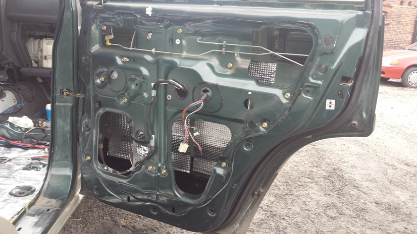

Re: Mączysław 3,1D
Postprzez Bobbie » 19 sty 2016, 23:03
i żeby gołe blachy nie brzęczały na szutrach...

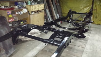

Postprzez miras7 » 19 sty 2016, 23:12
...a w międzyczasie:
Trochę to wszystko trwało, aż rama zdążyła się przykurzyć.
