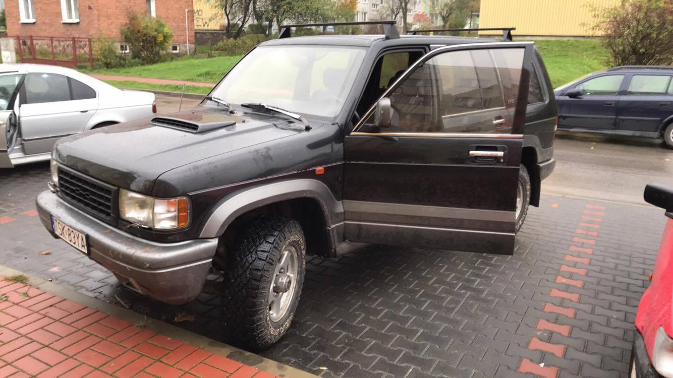

Witam wszystkich, dzisiaj stałem się (mam nadzieję) szczęśliwym posiadaczem Montka z 1995r z silnikiem 3.1 diesel
Samochód ogólnie w niezłej kondycji, nie zniszczony jakoś szczególnie ale sporooo do zrobienia :)
są chęci jest motywacja, znajdzie się i czas :?
W samochodzie do zrobienia (na pierwszy rzut oka):
1 licznik
Nie działa prędkościomierz, wszystko inne gra :?
2 rdza
Niewiele bo jedynie tylne prawe nadkole, przed zimą się ogarnie
3 wydech
Dziurawy chyba w 3 miejscach - cały do wymiany..
4 wycieraczki
Działają jedynie w trybie szybkim i bardzo szybkim, nie działa regulacja tempa na pierwszym poziomie
5 drążek zmiany biegów
lata jak w starze na boki (na luzie) :? ale to detal
6 leje przekładnia- nie bardzo więc będę obserwował póki co
No i pakiet startowy, ogólnie wyczytałem że viewtopic.php?f=4&t=5932&p=42048&hilit=wymiana+olej%C3%B3w#p42064 jak tutaj:
wymiana oleju w silniku ?
"Tak trzeba wymienić, jakieś 6,5litra mniej więcej 10W40 - wymiana co 7,5kkm albo co rok.
Skrzynia 10W40 a ze 4 litry, reduktor 10W40 jakieś 2,5litra ,
mosty -Przedni i tylny, 80W90, i teraz tak: jeśli masz tzw LSD w moście tylnym to lejesz olej do mostu z LSD, jeśli nie, to olej bez dodatku. W sumie chyba 4l "
Czy wszystko się zgadza ?
I może znajdzie się ktoś kto miał podobne usterki/zna proste rozwiązanie problemów :D
Zdjęcie póki co jedno - brudny trochę, z momentu zakupu (po jeździe testowej :roll: )

Gratuluje i witam! Fajny egzemplarz i zacne oponki gratis, szkoda ze jest bez klimy. Coś urwales z ceny, czy kupiles za tyle za ile stał?
1) Licznik to musisz obadać impulsator na skrzynce biegów. Bo ABS tam nie masz, prawda?
2) Ze zdjec z ogłoszenia to widze, ze masz jeszcze rdze na lewym tylnym narozniku, tam, tuż nad zderzakiem.
3) No tu nic nie wymodzisz, tylko kupić i pospawać.
4) Z glowy nie wiem co doradzic, sprawdz na pewno czy przelacznik jest sprawny.
5) To trzeba pokochac, ten typ tak ma, plastikowe tulejki i piersciene wyrabiaja sie z czasem i spada precyzja. Mozna oczywiscie wymienic, ale koszty tych detali sa niewspolmierne do wagi problemu, ktory tak w sumie w niczym nie przeszkadza. Jak wyczujesz gdzie sa poszczegolne biegi to bedzie sie dobrze jezdzilo.
6) Standard. Przekladnia do rozebrania, simmering do wymiany. Do posprawdzania czy nie ma wzerow na wałku.
7) Oleje, wszytko sie zgadza, choc jak mnie nie myli pamięć to skrzynia biegów i skrzynka rodzielczo-redukcyjna powinny byc zalane na 5W30.
PS. Gdzie Ci odpadł znaczek z grilla?

Niestety pogoda była paskudna więc oględziny były utrudnione ale wydaje się okej - martwię się trochę tylko ramą bo jak to w starych terenówkach.. :?
różnie bywa trzeba to dokładnie pooglądać
1- ABSu brak, 2- ah, chodziło mi o lewe nadkole, nie prawe :)
Dziękuję wszystkim za opinię i odzew :D
A znaczek opla poprzedni właściciel usunął, pomalował grill i tak oto jeździ :?
