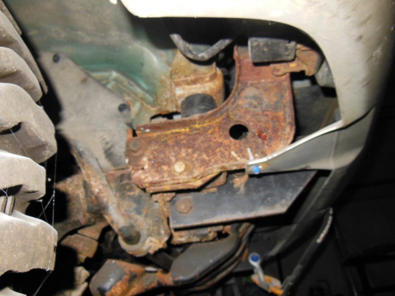

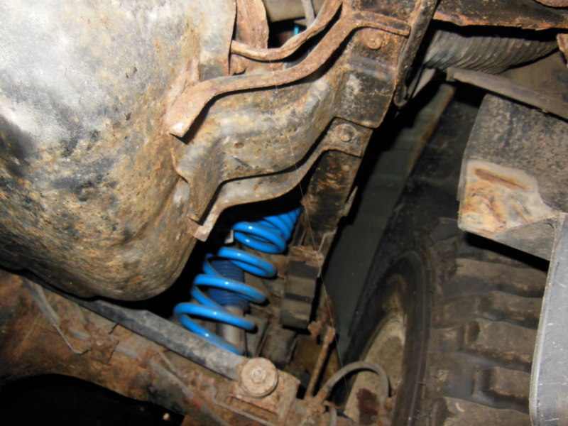

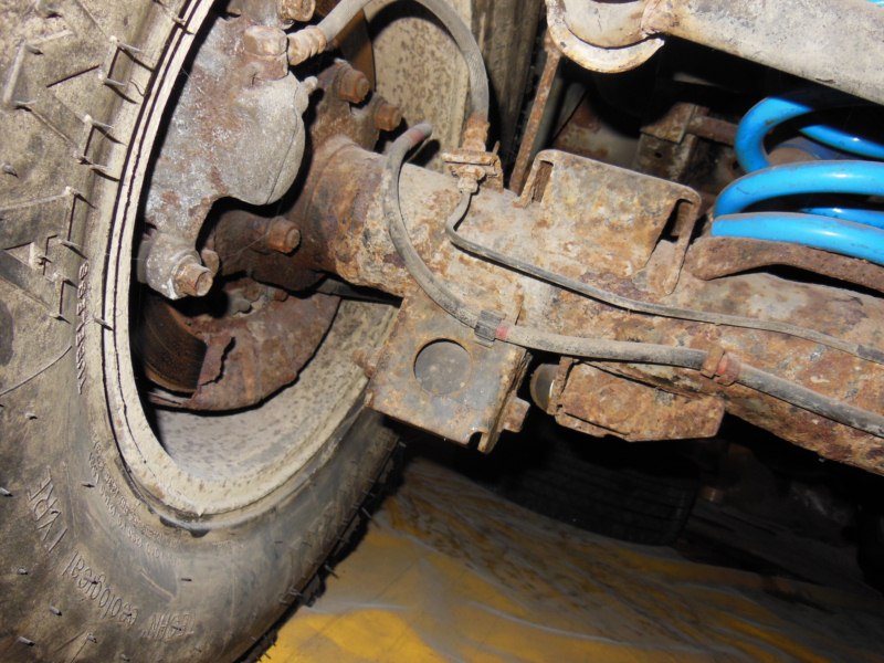

Postprzez Legend » 28 gru 2017, 14:40
foty ramy, co myślicie?
6 korozja tylnego mostu, piast i oslon tarcz hamulca.JPG (119.93 KiB) Przeglądane 28266 razy
Re: MOnterey 1999 3,5
Postprzez miras7 » 28 gru 2017, 17:05
Źle nie wygląda. Jak nigdzie śrubokręt nie wchodzi to jest ok. Nawet odbój z tyłu jeszcze się trochę trzyma. Wszystko wygląda tak jakby chciało być już wypiaskowane i zakonserwowane ;) Widzę, że budę też już bierze. Jak będziesz robił to koniecznie zdemontuj tylne poszerzenia błotników i zobacz co tam się dzieje.
