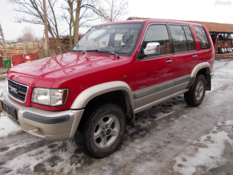

Intensywnie szukałem wersji 92-96 z napędem PB ale nic fajnego się nie trafiło, za to przez przypadek znalazłem na Węgrzech 3,5 z 98 z wybuchniętą skrzynią. Cena była dobra więc dzięki mojemu przyjacielowi z Węgier, cały ten zakup sie odbył. Auto pochodzi z Austrii, ma przebieg 150tyś km i cały serwis aż do tego momentu. Silnik eksploatowany na syntetyku, bez nagarów i bez wycieków. Nadwozie i rama bez rdzy. Cud. Cel? Normalny pojazd na co dzień, aktualnie wyzbywam się plaskatych, które jak dotąd były moim hobby.
Auto stało trzy lata, więc zalałem silnik olejem po odkręceniu świec, kupiłem skrzynie.

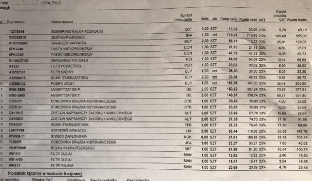

uzbrajam się w części :)
mała lista.
Re: 3.5 V6 98 długi
Postprzez mcgiver » 17 kwi 2018, 23:30
z tego co widzę to ceny masakra :D .
ja przykładowo swiece ngk kupiłem po 10zł/szt i 40tyś przejechały bez problemu i przejechały by więcej ,ale olej je zmęczył :lol:
rozrzad z pompą widze ponad 1200zł , ciekawe co to za górnopółkowe firmy i czy napinacz jest w komplecie ;)
no cóż kto bogatemu zabroni :lol:
Re: 3.5 V6 98 długi
Postprzez Legend » 17 kwi 2018, 23:34
wyszedłem z założenia żeby wszystko nabyć w jednym miejscu...a kupowałem w cenach "warsztatu" niby po jeszcze jakimś dodatkowym rabacie.... liczę, że dostałem za tą wygórowaną cenę dość dobre części...
