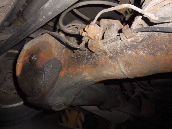

Rama nie łatana, bez dziur, w dobrym stanie
https://zapodaj.net/5f80768990ffb.jpg.html

zainwestuj kasę w uszczelniacz główki tylnego dyfra.

akurat uszczelniacz jest w takim miejscu ,że to można zrobić zawsze i puki się nie poci to nie ma sensu tam grzebać.

no poci się, u niego coś.

Wydaje mi sie, ze to tylko korek lub uszczelka

wcześniej nie widziałem fotki
faktycznie wygląda to na zimer , ale wymiana nie będzie upierdliwa a zimer nie bedzie droższy jak kilka dych

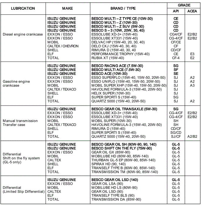

do reduktora lejesz olej przekładniowy - sprawdź to dokładnie.
Do skrzyni manualnej silnikowy.
Ja zamawiałem wszystkie uszczelniacze w isuzu, katalogi Opla pokazują jako niedostępne, koszty nie są aż tak wysokie.
Do mostu z LSD lejcie Shell Spirax? Jaki zaleca producent? Też mnie to czeka, a tego oleju akurat nie zamówiłem jeszcze.
Re: Opel Monterey limited 3,5 v6 1998
Postprzez mcgiver » 06 kwi 2018, 11:14
do reduktora , skrzyni manualnej i silnika w zasadzie leje się ten sam olej ; dziwne ale prawdziwe ;)
wszystko znajdziesz tutaj osobno do każdego modelu rocznikowo i silnikowo (11. kroon_oil_product_recommendation.zip)
http://www.trooper4x4.pl/tekst.php?id=1
pozatym na 38 stronie manuala (7. Isuzu_Trooper_98-02.pdf) są tabele ze specyfikacjami olejów

W przypadku 3,5 v6
Silnik - 5.2L
Mosty 1.8L(tyl)+1.5L(przod)
Skrzynia - 3L
Reduktor 1.5L
Dane z w/w manuala
