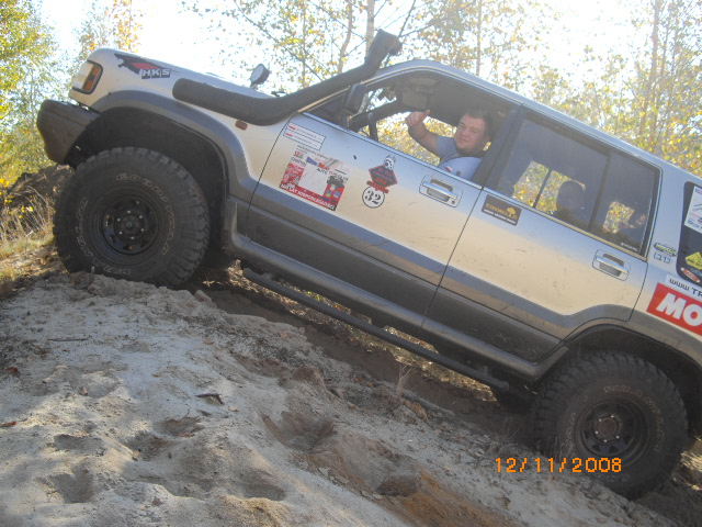

Witam,
Po wielu, wielu i jeszcze raz wielu problemach psychicznych związanych z montereyem :lol: samochód w końcu wygląda( w miarę) tak jak ja bym chciał. Po wymianie silnika z 3.1 na... 3.1, kilku regeneracji turbiny itd, modyfikacjach wszelakich auto się prezentuje jak powinno. W telegraficznych skrócie dla ciekawych tematu.
1.lift Lovells - ok 2400-2500zł
2. body lift - wałek ertalon - allegro 60 zł - 22 mm ok wyszło
3. snorkel - 380 zł
4. przeguby, najpierw HDK - 400 zł sztuka( gówno, rozleciały się), teraz Ashika pierwszy montaż, 170 zł sztuka, póki co git
5. regeneracja turbo po raz ostatni( w końcu poprawnie) - 1400 zł
6. dodatkowy alternator passat B6 180A - allegro 120/130 zł
7. zegary dodatkowe(doładowanie turbo, ładowanie oraz temperatura wody) - wszystkie 3 około 400-450 zł
8. opony goodyear wrangler MT/R - 33/12,5r15 - używane 1400 zł
9. Felgi stalowe 15, ET 0 - 4 sztuki, wszystkie 900-950 zł
10. mocowanie dodatkowego alternatora, blacha kwasoodporna - 200 zł( wypalane laser- główna cena to robota)
11. poszerzenia nadkoli, kawałki zbrojonej gumy z pasa transmisyjnego z garażu - 0 zł
12. Remont tylnego mostu, uszczelnione silikonem, uszczelniacze - 40 zł sztuka
Wczoraj sporo polatane wokół komina, samochód mimo oryginalnej mocy, na tych kołach dobrze daje sobie radę. Wjechałem wszędzie tam i przejechałem dokładnie wszystko co kolega krótkim y60 :twisted: :twisted:
Wszystkie prace wykonane samemu i przy pomocy zaprzyjaźnionego mechanika, koszty prawie zerowe pomijając pizze i piwo...i czasami flaszkę :lol:
samochód prowadzi się w terenie extra, na asfalcie całkiem do przeżycia. Mimo mojemu zaskoczeniu zarówno na żwirowni jak i na torfie jakoś dramatycznie się nie zapada ale jednak nie samuraj, dużo szerszy, trzeba uważać bo jak na odcięciu się wpada w las to wiadomo :lol: :lol:

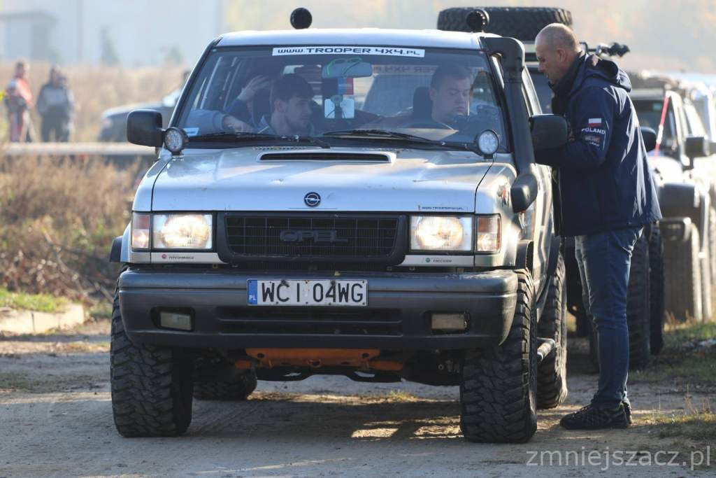

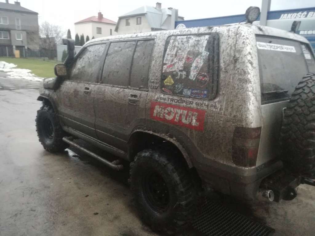

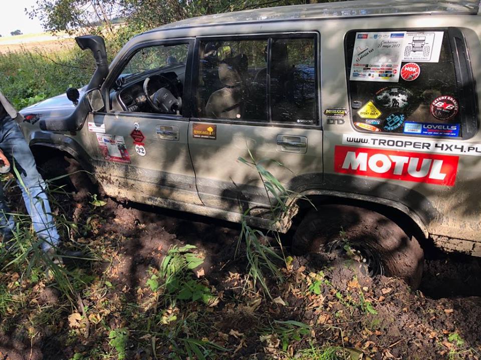

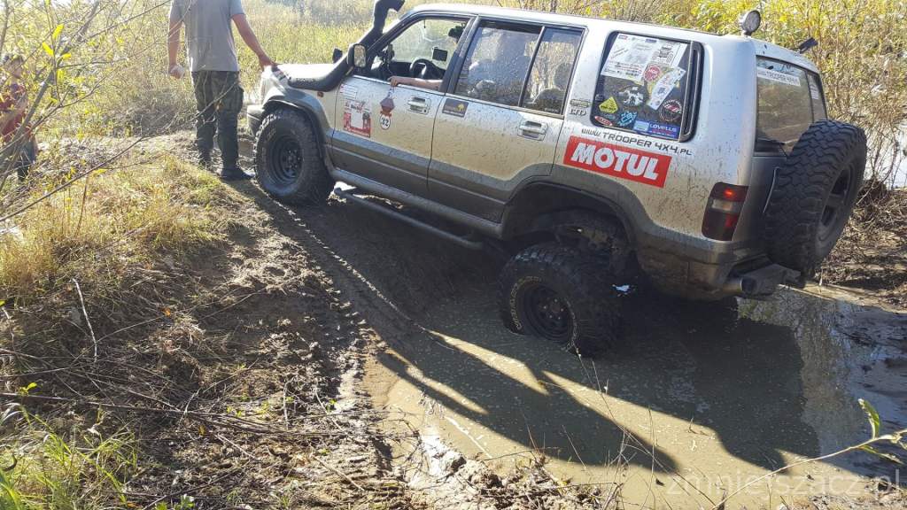

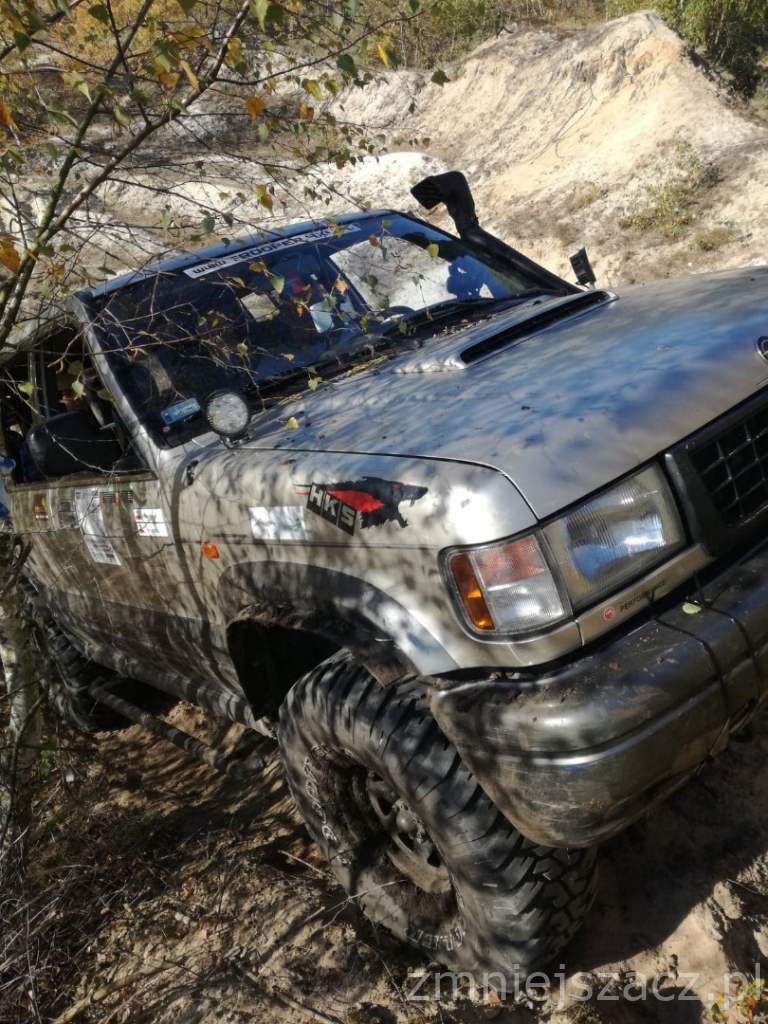

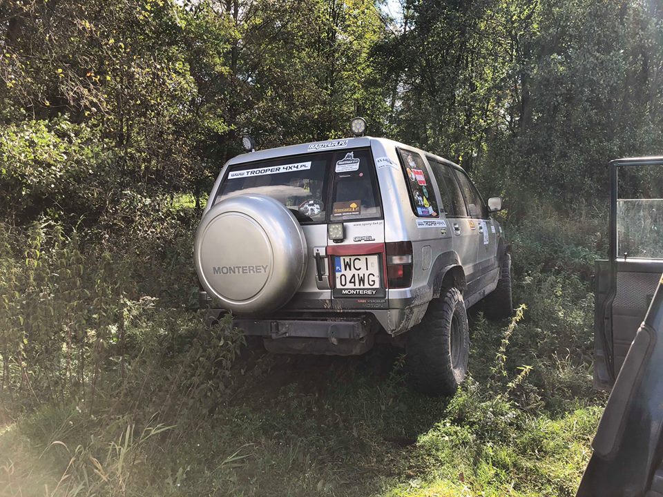

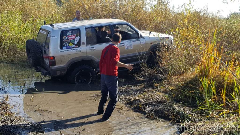

Postprzez DeluxeOFF » 24 paź 2018, 21:03
Siema! ;)
13-14 byłem montereyem na rajdzie, w nocy 5 godzin + cały dzień, jechaliśmy w wyczynie. Naszymi konkurentami były samuraje, vitary i jeden krótki y60.
Przez cały rajd było do zdobycia 150 pieczątek, my ujechaliśmy 133. Mimo zajęcia 7 miejsca na 9(na początku 10 ale nawet nie wystartowali bo awaria to nie liczę) uważam, że nie jest to zły wynik. To znaczy tak...prawdę mówiąc wynik jest zły żeby nie powiedzieć tragiczny :oops: :oops: ale...tam gdzie wszyscy łamali się w lesie na raz do pieczątki ja tym autobusem na 5-7 czasami, wszystko cenne minuty. Generalnie jestem zadowolony z samochodu, pionowe wjazdy nie były problemem, czego nie mogą powiedzieć samce i vitarki. :twisted: :twisted:
Gdyby nie progi do klepania oba boki a tak to tylko urwany przedni zderzak(obecnie na tryki :lol: :lol: )
Niżej parę zdjęć dla oka.
Nie ma co się łamać tylko jeździć i trenować i w końcu i dwa razy lżejsze vitary się zacznie objeżdżać techniką ;)

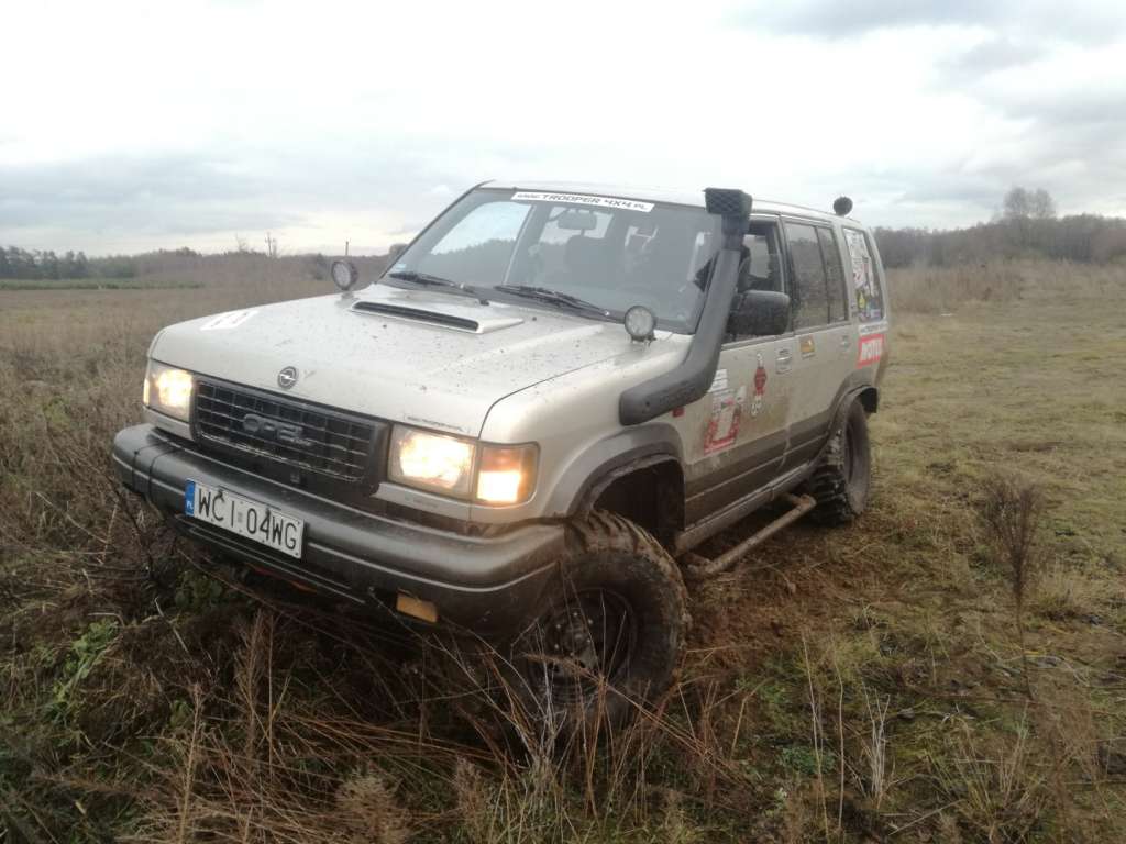

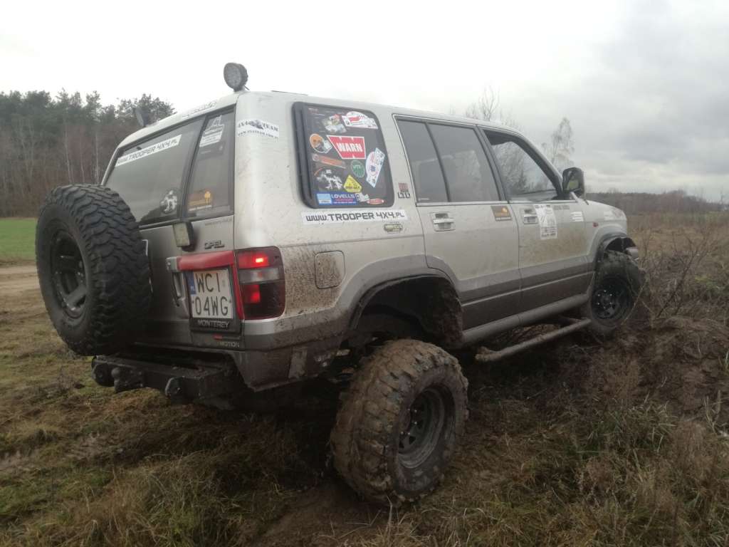

Postprzez DeluxeOFF » 23 gru 2018, 19:41
Monterey na testy dostał Interco Super Swamper Bogger. Rozmiar 33x14r15. Felgi pozostały Et 0, szerokość 8 cali. Pasuje ok. przy max skręcie i sporym wychyle zaczyna obcierać. Żeby można było je wsadzić zwiększyłem lift budy z 22mm do 40 mm. Po pierwszych próbach już jesteśmy. W terenie na reduktorze biegi tylko 1 i 2, w głębszym błocie tylko 1. Mimo to nie odczułem żeby brakowało mu mocy i momentu. Mt w porównaniu do nich to jak łysa szosówka, simexy też wciągają nosem. Z napędami na razie nic się nie stało. Polecam :D :lol: :lol:
