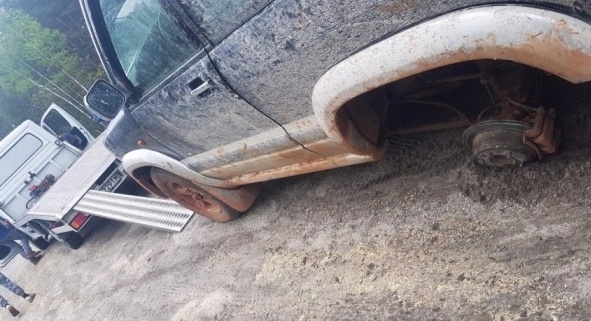

W związku z tym, że będę go patroszyć w środku chętnym oddam graty - plastikli, dywany, siedzenia itp. Z zewnątrz zderzaki, poszerzenia[jedno jest urwane przez odlatujące koło]. Jak coś to pisać PW. W zamian przyjme mechanizm opuszczania szyby na korbę a oddam elektrykę :)

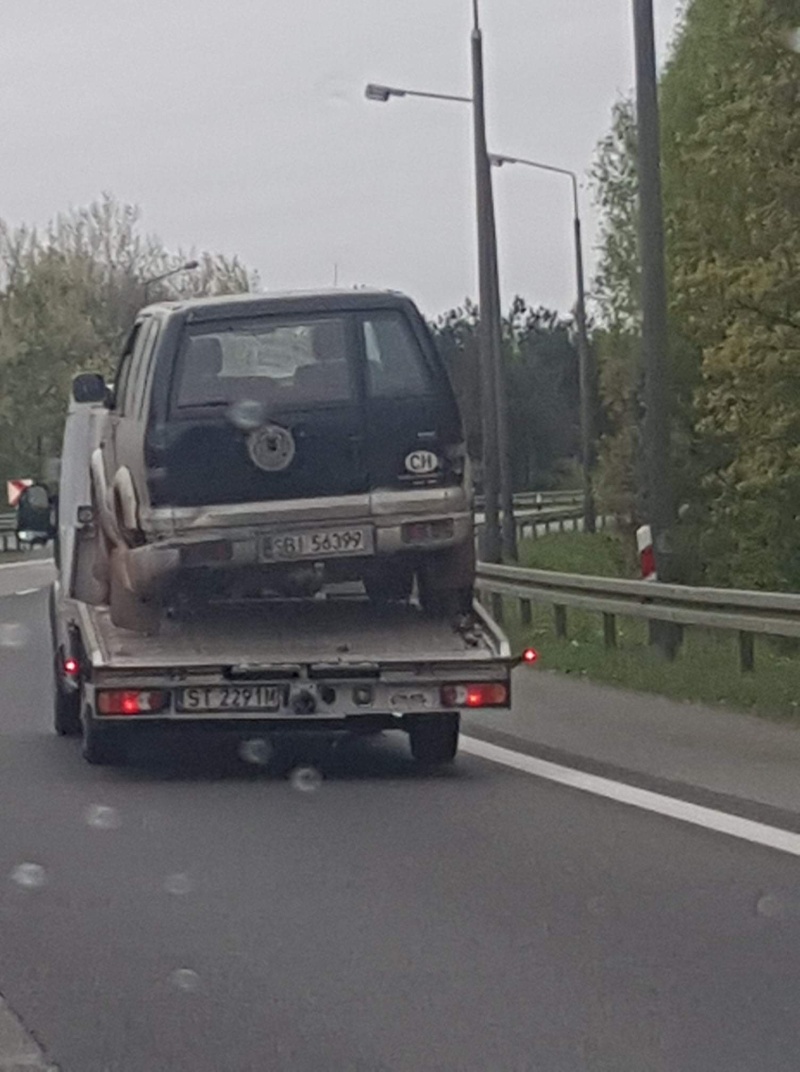

Poniżej foty auta...z feralnego wyjazdu. I pojechałem na zimówkach bo niestety ściąganie koła to była bardziej skomplikowana procedura aniżeli logika by na to wskazywała :)
