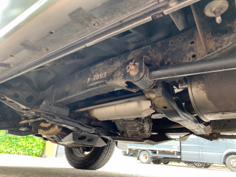

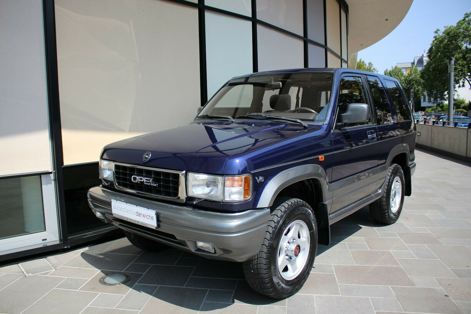

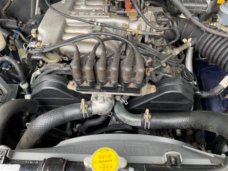

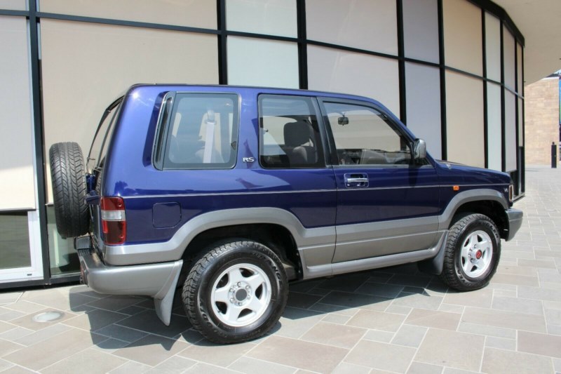

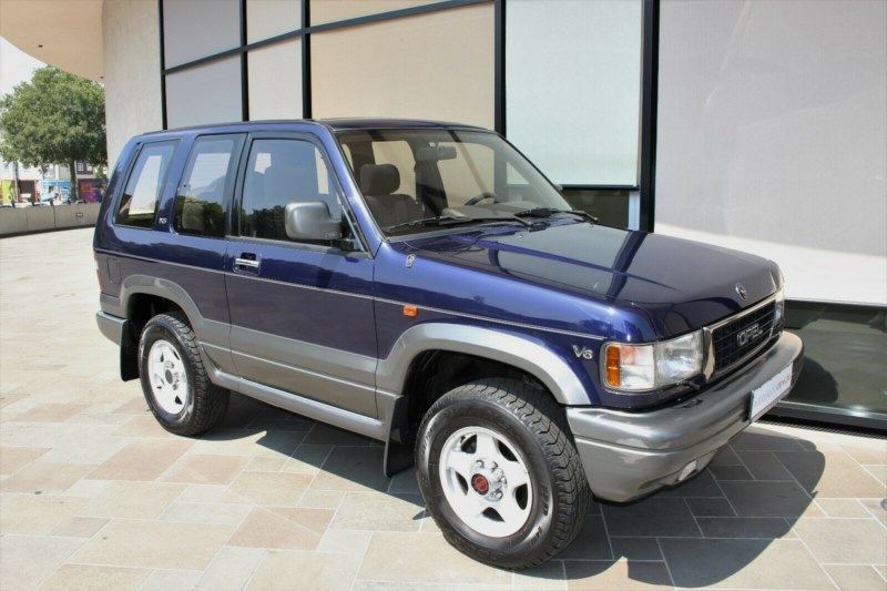

Długo mnie tu nie było..... i chyba znalazłem drogę docelową. Otóż w zeszłym roku w lipcu 2019 kupiłem RS z 94 3.2V6 z przebiegiem 52 tys km :) Dwóch właścicieli, jakieś tam Helmuty rocznik 39 jeden i drugi, mieszkali koło siebie.
Auto na mega wypasie jeśli chodzi o RS, automat, szyberdach, dodatkowe głośniki Irmscher, w sumie wszystko prócz grzanego tyłka.
Co do stanu, praktycznie brak rdzy na budzie - jest jeden purchlik powierzchowny na tylnym nadkolu tak perfekt, rama idealna - jak te z włoch - czytelne białe napisy produkcyjne na ramie. Minusy to klepnięta maska i zderzak co widać na fotach i uszkodzony pokrowiec na tylne koło . Długo go szukałem no i jak zaawsze się pośpieszyłem z zakupem bo... stoi nie ruszany od lipca bo nie miałem czasu i dodatkowo pojawiła się nowa zabawka na 4 kołach i rozważałem jego sprzedaż...ale póki co zaraza Monterejowa wygrała i zostaje.
Plany.
-naprawa przodu, maski, zderzaka.
-konserwacja ramy
-naprawa pokrowca na koło
-wymiana rozrządu i wszystkich spraw eksploatacyjnych
-coś mi się wydaje, że siedzi na spręzynie z tyłu, być może wymiana na oryginały
-przeróbka na pełny pakiet Irmscher - póki co Trwają rozmowy z niemcem dot nowych progów Irmschera.
I teraz parę pytań:
jak można dostać nowe nakładki na progi te poszerzające?
Jaki KOD seryjny czy produktowy ma rura Delty 4x4 dedykowana do Monterey A?
Jak i gdzie dostać felgi DELTA 4x4?
Czy relingi z Troopera 98-02 krótkiego pasują do Monterey A RS?
czy ktoś dorabiał lub kupował nową naklejkę na pokrowiec tylnego koła?
Jaki macie patent na szukanie oryginalnych części do starych Opli w ASO? [Koleś stwierdz, że mam sobie szukać na opel cassic bo on niby nie ma dostępu do takich starych wozów!?]
Parę fotek

Na Twoich zdjeciach widac, ze na progach juz sa poszerzające nakładki. Jesli którą masz połamana sugeruje szukać z rozbitków. Albo zapytać kolegi kupricz.

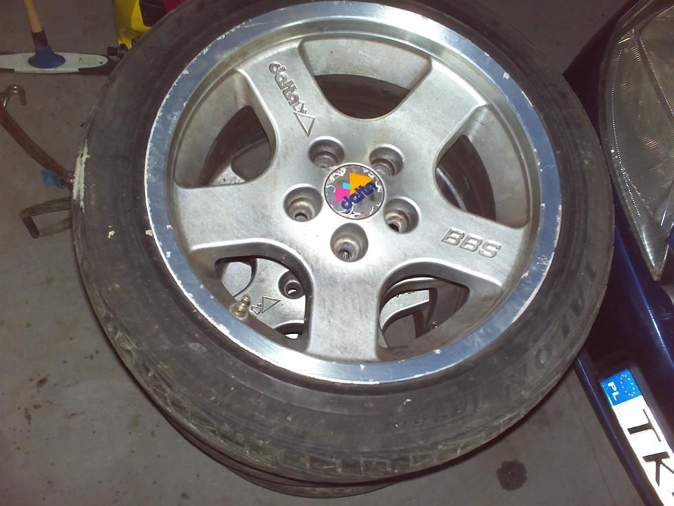

dla uściślenia, szukam takich felg
delta4x4 bbs.jpg (98.07 KiB) Przeglądane 59107 razy

Felgi na foto są na 5 śrub. Troche ciezko bedzie je założyć do Troopera.

KOlego Jake, czepiasz się, te się nie zmieszczą, chodzi o wzór, niedawno koleś z Opolskiego sprzedawał RS-a na tych felgach. Chciałem je kupić, ale nie wyraził woli współpracy w tym zakresie, a nie kupię auta dla felg.... choć kto wie jak tak będą szły poszukiwania ;/

Aktualnie na ebayu wisi komplet nowych 17 BBS Delta4x4 ;)

O żesz faktycznie, dokładnie te. Więc Monterey na nich za 7kpl to była prawdziwa okazja :)

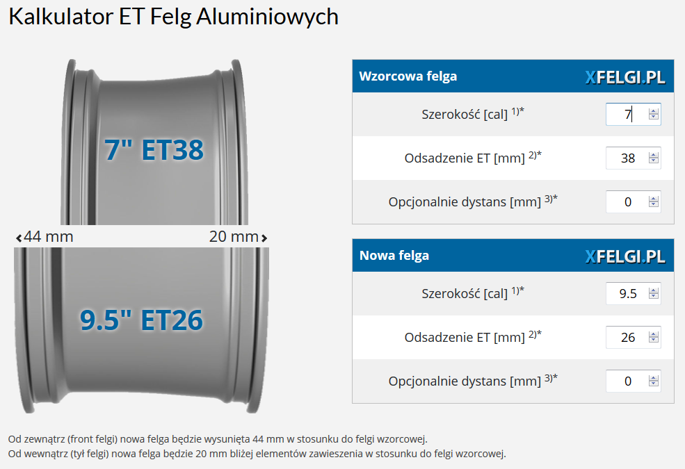

ich specyfikacja to 17x9,5 ET 26, w związku z tym, że jest to za granicą to pewnie jedynie wysyłka, czy ktos może potwierdzić, że będą pasować? Tzn mają wystawać tak, aby były na równi z listwami irmscher na nadkolach - te, które widać na zdjęciu w tym katalogu.

a jaka szeroka opona docelowo na tej feldze? bo dość szeroka 285? 305?

Pocieszny dobrze gada. Standardowa felga do opony 245-265 to między 6 a 7 cali. O ile nie chcesz miec trapeza tego typu
to przy feldze 9,5 cala tam musi wejsc naprawde szeroka guma... A to pociagnie za soba spore opory toczenia, przy tak dodatnim ET ma bardzo duze szasne ocierac...
Tu masz dokładne porównanie do oryginalnych alusów z Montereya

na tej feldze są nówki opony 285/60 R17, opory nie mają znaczenia, to auto będzie przejeżdzac rocznie może 1000km latem na wycieczki, wygląd sie liczy :D
Byle nie tarło, jak wymierzyłem na szybko to jeśli jest o 44mm szersza na zewnątrz niż oryginał to akurat będzie na równo z poszerzeniem.
Pojechałbym to koła przymierzyć, ale trafię na kwarantannę z miejsca bo to za granicą jest. Kolo krzyczy 3,5 koła.
