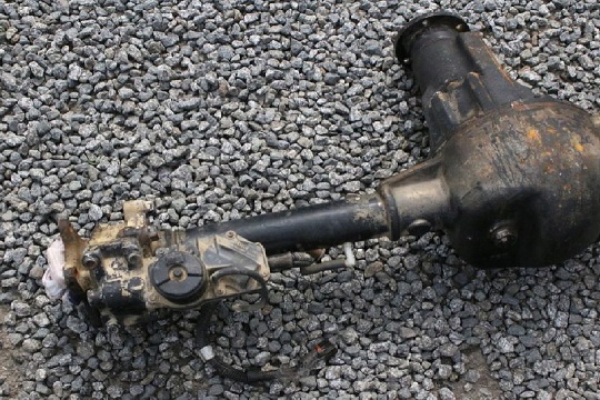

Witam jestem w posiadaniu D`Maxa 2010 rok 2,5l. Ostatnimi czasy mam problem z załączaniem przedniego napędu - raz się włączał raz nie. Teraz już się nie załącza wcale. Sprawa wygląda tak że kontrolka 4H cały czas miga, wał napędowy przedni się uruchamia ale koła się nie kręcą.,
Wcześniej nie było żadnych niepokojących zgrzytów czy dźwięków, zaczęło się od tego że nie zawsze sie uruchamiał ale po kilku próbach w końcu się załączył.
Proszę o jakieś wskazówki

To niezawodna, nigdy nie psujaca sie przesuwka na przednim moscie. :)21
Re: D Max Przedni napęd
Postprzez pocieszny » 05 wrz 2021, 12:16
albo zaworki sterowania, które się częściej psują :)21

Postprzez Konrad » 06 wrz 2021, 11:34
Też obstawiam przesuwkę.
Tylko Dmax ma sterowanie serwomechanizmem(drugi jest przy reduktorze, ale ten zakładam że działa prawidłowo(wał spina).
Proponuję:
1. podnieść lewe przednie koło
2. ustawić stacyjkę na "ON"
3 przełączać 2H i 4H(powinno być słychać pracę serwomechanizmu(przy reduktorze) oraz przy przesuwce, jeśli ten przy moście nie działa to:
a) wtyczka nie łączy(odłączyć, przeczyścić, zakonserwować i spiąć)
b) serwomechanizm uszkodzony
c) zablokowana przesuwka(może brak oleju, woda itp.)
Przy włączaniu na 4H proponuję ruszać kołem przód/tył.

Postprzez misbe » 06 wrz 2021, 11:48
Reduktor działa. Jak próbuję załączyć napęd to miga 4x4 i nie załącza, ale jak później wcisne redukcję to załącza redukcję na tylny napęd (przedni pewnie też ale jest nie podpięty most). Wał do przedniego mostu też jest załączany prawidłowo, bo się kręci w trakcie jazdy.

Wczoraj do tego zaglądałem. Wtyczka ok. Rozebrałem serwomechanizm było w nim dużo wody. Wyczyściłem to wszystko nasmarowalem i złożyłem razem (sprężyna jest trochę skorodowana ale mechanizm działa). Przy testach zasowka się załączyła i wyłączyła następnie znowu zablokowało. Czy to znaczy że teraz mam rozebrać mechanizm zasowki czy raczej jest to wina sprężyny w serwomechanizmie bo nie ma zbyt dużej siły aby przesunąć ten bolec?

Samą przesuwkę na chwilą obecną naprawiłem. Była tam woda i przez to skorodowała sprężyna która tam jest i dlatego się zacinało. Sprężynę wyczyściłem i zreanimowałem. Na chwilę obecną działa zobaczymy jak długo, jak znowu się zatnie to spróbuje to zapiąć na stele jak wyżej było doradzane - zobaczymy.
