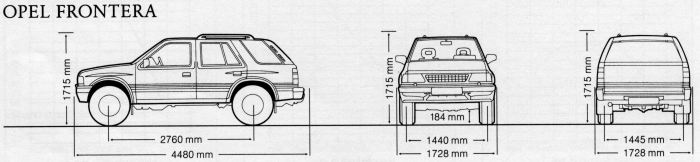

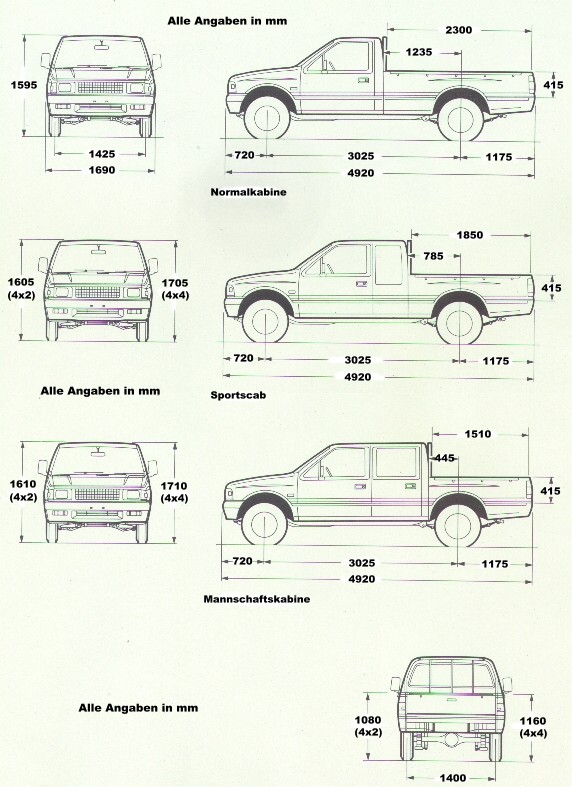

Postprzez pablos » 31 sty 2015, 10:25
Dwie foty dla porównania

Postprzez pablos » 31 sty 2015, 14:35
Gdzieś coś czytałem że były jakieś różnice w szerokości ramy (wąska -szeroka), ale co i jak nie wiem. Może jakiś inny wszechwiedzący Druid forumowy coś podpowie :D Monta masz z tyłu na sprężynie, Compota na resoraku.
