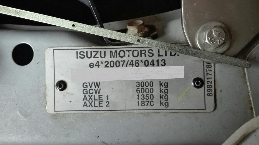

Szukam dokumentacji technicznej dla tego samochodu jednak nie mam pojęcia jakie mam oznaczenia silnika i skrzyni automatycznej.
Czy bez fizycznego szukania pod maską można to gdzieś odczytać? po VIN ie czy zwyczajnie jak z 2013 roku to jakiś tam typ silnika jest?

sam sobie odpowiem odnosnie VIN i silnika:
