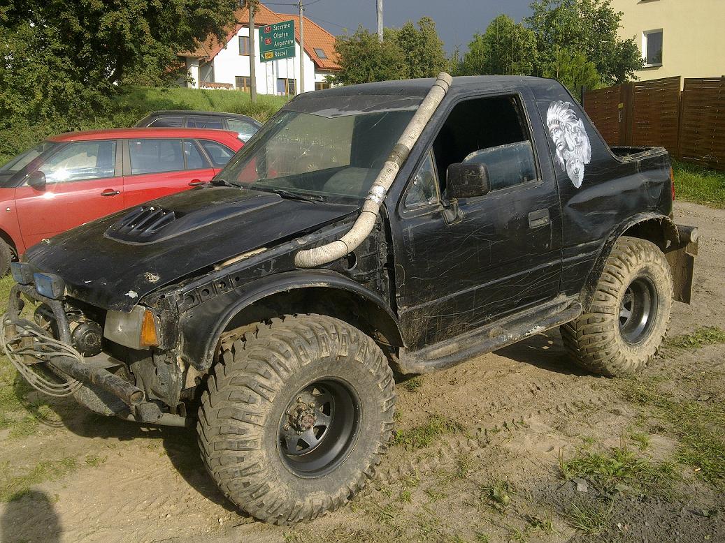

Postprzez danti » 20 wrz 2011, 17:40
Poka tego Przyjaciela:)
Re: MOST PRZEDNI JAKI????
Postprzez zakula81 » 21 wrz 2011, 14:42
danti napisał(a):Poka tego Przyjaciela:)
Po wyglądzie zewnętrznym widać, że amigo wjeżdża w różne dziwne miejsca :)
balony 35"
wyciągarka
2,6 benzynka z gazem
wyciągarka
myślałem nad sztywnym przednim moście ale...na tyle co jeździ to narazie wystarczy. Wyrwałem go za śmieszne pieniądze.
Jakby ktoś miał szybę przednią na sprzedaż do tego autka i tylne lampy to pisać. Pohandlujemy :)
