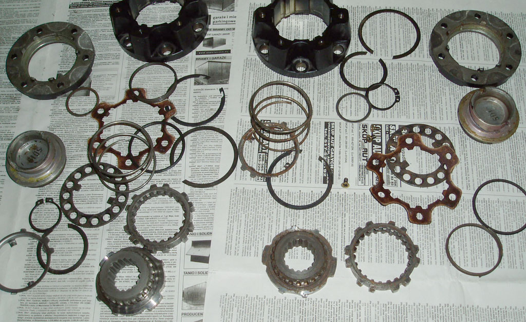

krystian83r napisał(a): powinno być jeszcze dodatkowe zabezpieczenie?
Zabezpieczenie jest - pierścień mocowany na trzy wkręty. Jednak nakrętka po prostu ruszała się w granicach tego zabezpieczenia. Po zwolnieniu zabezpieczenia można było obracać nią palcami, dlatego wydaje mi się, że luz musiał być zbyt duży.
Teraz zagadka skąd tam wzięła się woda... Osłona gumowa przegubu jest OK. Wie ktoś, czy w piaście, na osi napędowej znajduje się jeszcze jakieś uszczelnienie?
Mam nadzieję, że przyczyną było luźne przykręcenie dekielka sprzęgiełka, a dolegające powierzchnie nie były uszczelnione nawet zwykłym smarem.

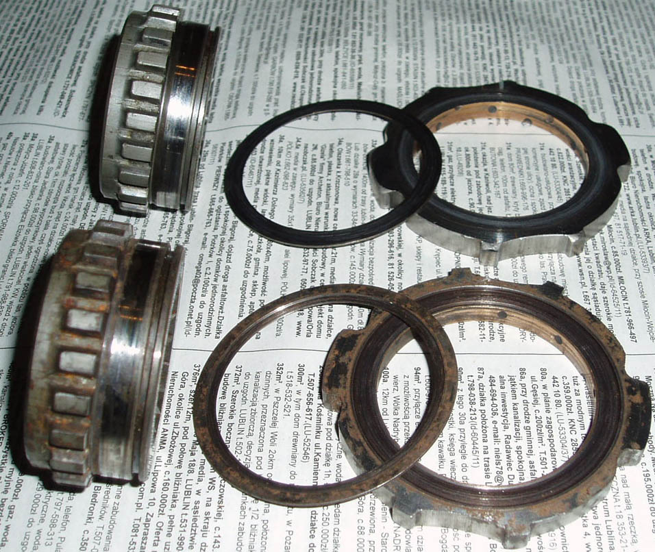

Postprzez gumirek » 27 paź 2011, 16:59
Wygląda na to, że znów utknąłem na parę dni. Dość mocno wyrobił się separator i pierścień współpracujący z wewnętrzną zębatką:
Prawy tak się nie zużył. Prawdopodobnie przyczyną był zwiększony luz w piaście, woda i brak smarowania. Według serwisówki powierzchnie boczne elementu dystansowego oraz wnętrze otworu pierścienia muszą być smarowane. Na zębach praktycznie brak śladów zużycia. Trzeba będzie coś z tym teraz zrobić, podtoczyć, dorobić grubsze podkładki, bo luz osiowy jest ze 2 mm. Pasowałoby też tulejować otwór pierścienia, ale nie mam komu tego zlecić.
Reszta jest w porzadku:

croochy napisał(a):sprzęgiełkiem pewnie zaciekało
Taką mam nadzieję. Dekielek był słabo przykręcony, papierowa uszczelka niczym nie posmarowana, luz w łożysku. Mechanik dał plamę.

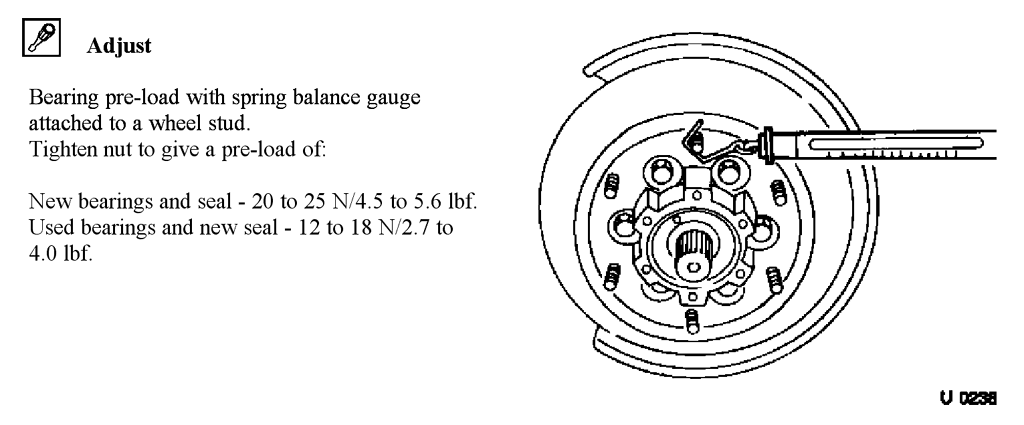

Postprzez gumirek » 28 paź 2011, 12:48
croochy napisał(a):co Ci trzeba wytoczyć?
Dzięki Croochy, poszło na priva.
Co do regulacji luzu łożyska w przedniej piaście, mechanik ma taką metodę, że dokręca tą nakrętkę do momentu skasowania wyczuwalnego luzu na przykręconym i uniesionym kole. Skonfrontowałem to z metodą opisaną w manualu, że siła styczna przyłożona do jednej ze szpilek mocującej koło (oczywiście po zdjęciu koła i rozluźnieniu klocków hamulcowych) powinna dla starego łożyska wynosić 12-18 N. Środek tego zakresu to w przeliczeniu ok. 1,5 kg. Z braku odpowiedniego sprzętu wziąłem kilogram cukru do cienkiej reklamówki, przewiesiłem przez szpilki i sprawdzałem czy pod takim obciążeniem piasta zacznie się obracać. Okazało się, że można było spokojnie dokręcić jeszcze o jedną działkę. Użyłem tylko 1 kg, czyli i tak lekko, bo to dolna granica podanego zakresu. No i teraz nie wiem kto ma rację i czy to się jednak nie zatrze.
