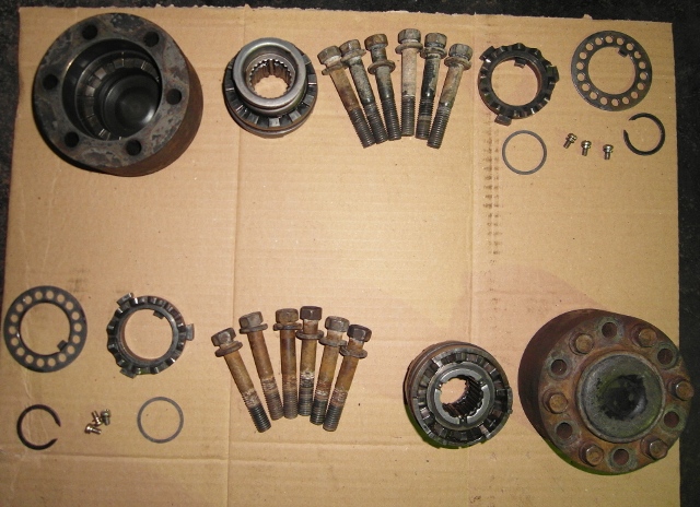

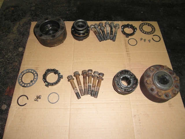

Postprzez che13 » 11 lis 2011, 13:10
Co do smarowania to kalemitki znalazłem tylko na krzyżakach.
Nie wiem gdzie więc zapytam tu.
Dostałem te oto sprzęgi.automaty. miały byc do montka ale z lektury forum wie ze nie zgadza się liczba frezów, czy ktoś ma pomysł z jakiego to auta
i do jakiego mogą pasowac. Z opowiadań to na pewno ISUZU może dostawcze.

Postprzez krystian83r » 11 lis 2011, 16:17
Wyglądają jak od Troopera.
Jeżeli liczba frezów się zgadza (24) na Twoim zdjęciu.
U mnie są identyczne w chwili obecnej.

Re: Opel Monterey - nowy kilka pytań
Postprzez che13 » 11 lis 2011, 17:49
Tak. Liczba frezów 24.
Czyli będą pasować do monterey 94r.
