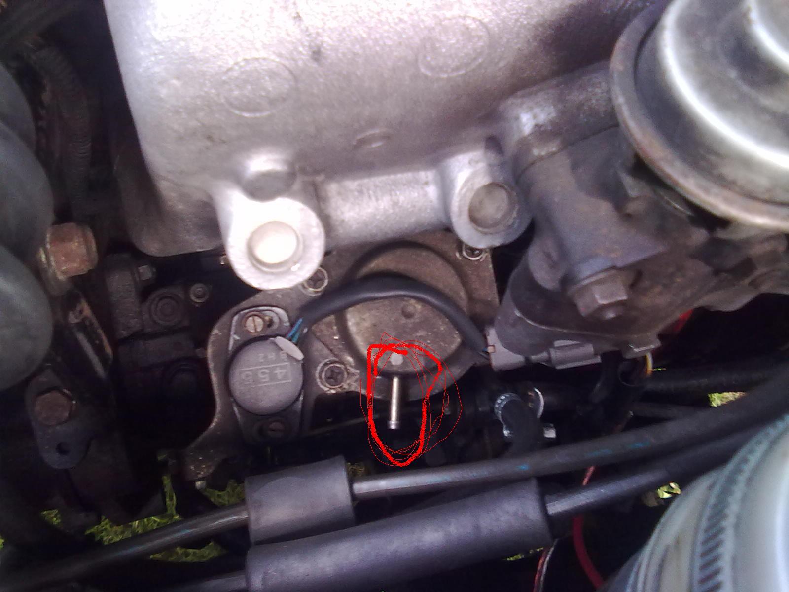

I jeszcze jedna sprawa jesli ktoś mógłby zerknąć u siebie gdzie jest podłączony wężyk nie wiem chyba to podciśnienie ten co jest u góry pompy wtryskowej nad zaworkami eg
-nad zaworkami egr u mnie jest juz tylko maska. wydaje mi sie że chodzi ci o przewód który idzie do przepustnicy turba ale pewniej będzie jak wstawisz fotke poglądową z zaznaczonym konkretnie miejscem

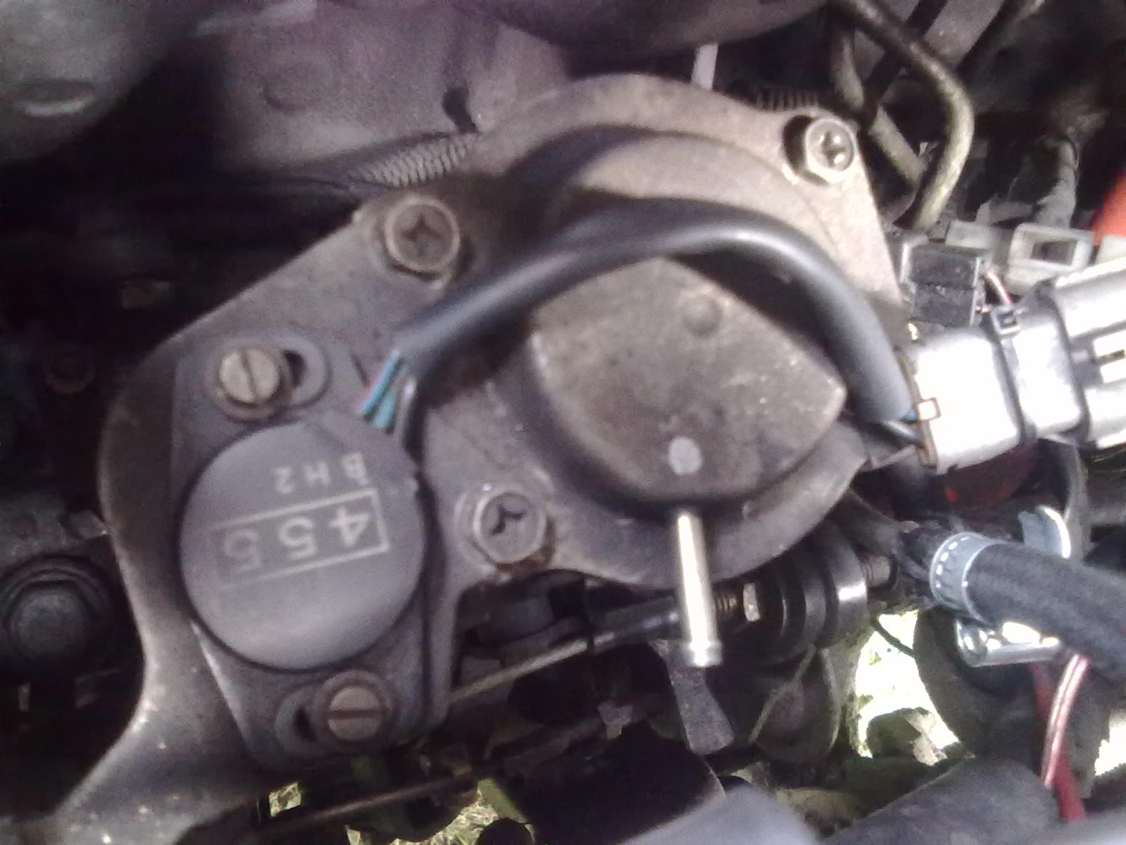

Chodzi mi o to miejsce pod zaworkami egr a u góry pompy wtryskowej, jak odkręciłem to miejce z tym kruccem na przewodzik podciśnienia (4 śrubki z góry) to ukazała się tam jakaś mebrana. Zerknijcie u siebie jak ktoś może, stawiam piwko.

Witam również. Coś mi się wydaje, że rozkręciłeś element który zwiększa dawkę paliwa. Połączony był zapewne gdzieś w okolicach turbiny lub z interkulerem (tak jest w staruszku kanciaku). Jeżeli to jest to co myślę to montek nie jest chyba zbyt żwawy. W końcu do dmuchającej turbiny potrzeba jeszcze większą dawkę paliwa. Jeśli wyjąłeś tą membranę i nie zwróciłeś uwagi jak była założona to mogłeś też zmienić dawkę paliwa.

Ten wężyk z interculera powinien byc podłączony własnie do pompy ,wraz z zwiększaniem się ciśnienia w układzie dolotowym ciśnienie naciska na membrane i trzpień idzie na dół i zwiększa dawkę .
